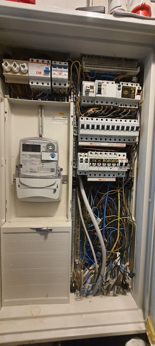

ich möchte auf meinem EFH-Dach eine PV-Anlage nachrüsten und bin wegen
des AC-Teils der Installation etwas besorgt, da mein Sicherungskasten
nicht im Idealzustand für ein solches Vorhaben ist. Siehe Fotos.
Wie sehen das die Fachleute im Forum?

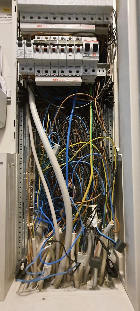

Würde etwas vorheriges Aufräumen im unteren Bereich ausreichen? Also das
schiere Volumen des dortigen Kabelmaterials duch Kürzen jeder der
verknäuelten Adern auf die tatsächlich notwendige Länge deutlich
reduzieren, so dass wieder eine oder zwei Hutschienen drüberpassen?
Oder habe ich ein größeres Problem?
Wie seht ihr den Gesamtzustand?
Is heutzutage so!
Der Billigste kriegt den Auftrag.
Kann man machen.
Kommt aber auf dein PV-Vorhaben an.
Wenn du Platz hast setz einfach einen eigenen Kasten für den PV-Kram.
Dürfte zeitsparender sein!
Vermutlich nicht, falsche Gegend.
Für eine grössere PV Anlage soll man einen zweiten Zähler installieren,
nicht den vorhandenen gegen einen Zweirichtungszähler auswechseln.
Und dieser zweite Zähler ist eine Erweiterung durch Neuteile und zieht
mit sich, dass er in einem den aktuellen Anforderungen genügenden
Zählerkasten sitzt (mit SLS und Raum für Fernsteuerungsempfänger). Und
dazu reicht der Platz im linken Teil nicht aus, denn der Platz dort ist
nur entstanden weil ein alter Ferraris-Zähler durch einen neuen
elektronischen Zähler ausgetauscht wurde, der auch noch blödsinnig gross
ist, die rechte Seite interessiert nicht.
Mit einem wohlwollenden Elektriker in Absprache mit dem EVU könnte man
links vielleicht einen kleineren elektronischen Zähler nehmen so dass
der zweite auch noch rein passt, da aber Elektriker lieber gierig Geld
verdienen wollen als eine für den Kunden günstige Lösung zu suchen,
wirst du so einen Elektriker vermutlich nicht finden.
von Michael H. (mha1)
Ich würde das mit der Elektro-Fachkraft des Vertrauens besprechen.
Eventuell auch mal einen E-Check machen lassen. So wie das aussieht,
möchte ich nicht ohne Prüfung in dem Haus leben.
Bei neueren Anlagen ist ein Überspannungsschutz vorzusehen. Den kann ich
nicht entdecken. Bei der Installation einer PV-Anlage gibt es vermutlich
keinen Bestandsschutz und er muss ggf. nachgerüstet werden.
Bei der Abnahme einer PV-Anlage durch den Netzbetreiber muss der
Zähleranschlußkasten der aktuelle VDE Vorschrift entsprechen. Das sollte
entsprechend vorab geprüft werden. Bei mir muss er erneuert werden
(Baujahr 1993).
Frei fliegende WAGO ähnliche Klemmen und Lüsterklemmen im Verteiler
entsprechen auch nicht unbedingt dem Stand der Technik. Ist aber einfach
und billig. Meine Elektrofachkraft würde bei dem Kasten keine Änderungen
vornehmen, bevor das nicht ordentlich neu verdrahtet wurde.

Michael B. schrieb:
> da aber Elektriker lieber gierig Geld verdienen wollen als eine für den
> Kunden günstige Lösung zu suchen, wirst du so einen Elektriker
Ich würde eher sagen, dass jetzt der beste Zeitpunkt seit Jahren ist.
Vllt. reicht es gerade so noch, die Gesellenprüfung zu bestehen. Beim
Strom ist Hässlichkeit leider irrelevant. Ich würde mich allerdings in
Grund und Boden schämen, wenn das meine Arbeit wäre. Alleine schon die
fehlenden Kappen auf den sammelschienen und die herausstehenden blanken
Leiter.
Aber der Vorredner hat alles notwendige gesagt: mach den Deckel zu und
vergiss, was du gesehen hast und hoffe, dass du da nie ran musst. Es
sieht zwar schlimmer aus, als es ist, aber dennoch ist es ein Graus, an
so einer Installation zu arbeiten.
Für PV kommt ein neuer Zählerschrank nach aktueller norm. Das ist
vermutlich schlussendlich sogar billiger.
Das geht mit dem fehlendem SLS-Schalter vor dem Zähler los, geht bei
fehlendem Berührungsschutz weiter und endet irgendwo bei einfach unschön
gemacht.
Das Material ist komplett zusammengewürfelt.
Fliegende Klemmen, Drahtverhau, das sieht aus wie ein Provisorium,
welches man nie zu einer soliden Lösung umgebaut hat.
von Boris (skyperhh)
Am Schluss entscheidet der Netzbetreiber, der gibt dazu seine angepasste
Version der TAB raus... und die meisten sagen, bei PV ist das eine neu
Installation, also alles auf aktuellem Stand bringen...
Wir haben 2015, vor der letzten Änderung der TAB, einen neuen
Zählerschrank bekommen, damals war ein Feld oberhalb vom Zähler frei...
jetzt müssen es zwei sein (bei uns im Bereich), also muss ein neuer
Zählerschrank her, wenn wir das Thema PV angehen... :-/.

von Max M. (te0006)
Vielen Dank für die bisherigen Antworten!
Tja, das Problem ist dass es für einen zusätzlichen neuen Zählerschrank
leider absolut keinen Platz gibt in meinem winzigen Hausanschlussraum
(gesamter Wandplatz ist belegt und es ist so eng, dass hier  nur
schlanke Elektriker und Heizungsinstallateure arbeiten können).
Geplant ist nur eine kleinere PV-Anlage (max 10kWP), deren WR und
Speicher außen an der Hauswand sitzen wird.
Was genau muss in einem solchen Fall zusätzlich in den Zählerschrank?
Wenn für die Anlage ein Leistungssensor reinkommt (System Huawei ist
geplant), dann brauche ich doch keinen 2. Zähler sondern die Lösung mit
dem Zweirichtungszähler sollte es tun, oder?
Eigentlich möchte ich auch Ersatzstromversorgung haben - die Unschaltbox
dafür müsste wohl auch in den Schrank?
Ach so, eine Wallbox soll auch noch ran... dafür könnte aber die derzeit
vorhandene 400V-CEE-Dose und alles was dazu gehört (links oben neben den
Schraubsicherungen) entfallen.
Seht ihr eine Chance unter den Bedingungen?
Falls definitiv nur ein 2. Schrank hilft - kann man einen solchen in
Deutschland auch außen am Haus haben, in einer entsprechend geschützten
Ausführung, oder geht da gar nichts? (Es wäre dieselbe Wand, an der
innen der Sicherungskasten ist, praktisch "dahinter")
Gehen geht viel, ist immer eine Frage der Kosten...
Google mal nach deinem Netzbetreiber / Stadtwerke die für das Netz
zuständig sind, dann schaue Dir deren TAB an, dort steht drin, wie der
Zählerschrank beschaffen sein muss... im nächsten Schritt könntest Du
Kontakt mit Ihnen aufnehmen. Meine Erfahrung, vorher Fragen und dann
nach einer gemeinsamen Lösung zu suchen ist angenehmer als Hinterher
alles nach Ihren wünschen anzupassen...

Ich befürchte, den Kasten, so wie er ist  hat ein Elektriker fabriziert.
Ja und kein Elektriker mit ein bisschen Hirn wird für solchen Pfusch die
Hand ins Feuer legen oder den Kopf hinhalten.
Und in dem Fall ist alles raus reisen und einmal gescheit neu sicher
billiger, als versuchen das ganze mit Ersatzteilen zu vergolden.
Ich weiß nicht wie viele Zählerschränke und Zähler ich schon gesehen
habe, von 230V Wechselstrom bis 20kV Mittelspannung, aber dieser sieht
halt einfach übel aus, das muss man auch nicht mehr versuchen zu
beschönigen.

Wie gesagt, das ist keine Option - kein Platz. Schon jetzt sind bereits
die nach VDE/DIN geforderten Abstände um den Zählerschrank herum, sagen
wir, schwierig.
Was tun um diesen Problemen zu entgehen? Keine PV-Anlage bauen? Auf die
ohnehin mickrige Einspeisevergütung verzichten, also die Anlage nur
zwecks Eigenverbrauch anschließen, um so ohne EVU-Abnahme auszukommen?

Was tun? Ich würde sagen, jemanden beauftragen, der Ahnung hat, der wird
Dir dann schon sagen was geht und was nicht.
Du wirst ja nicht wirklich meinen, das man mit zwei Bildern und ein
wenig Text erkennen kann wie Deine Situation aussieht.
