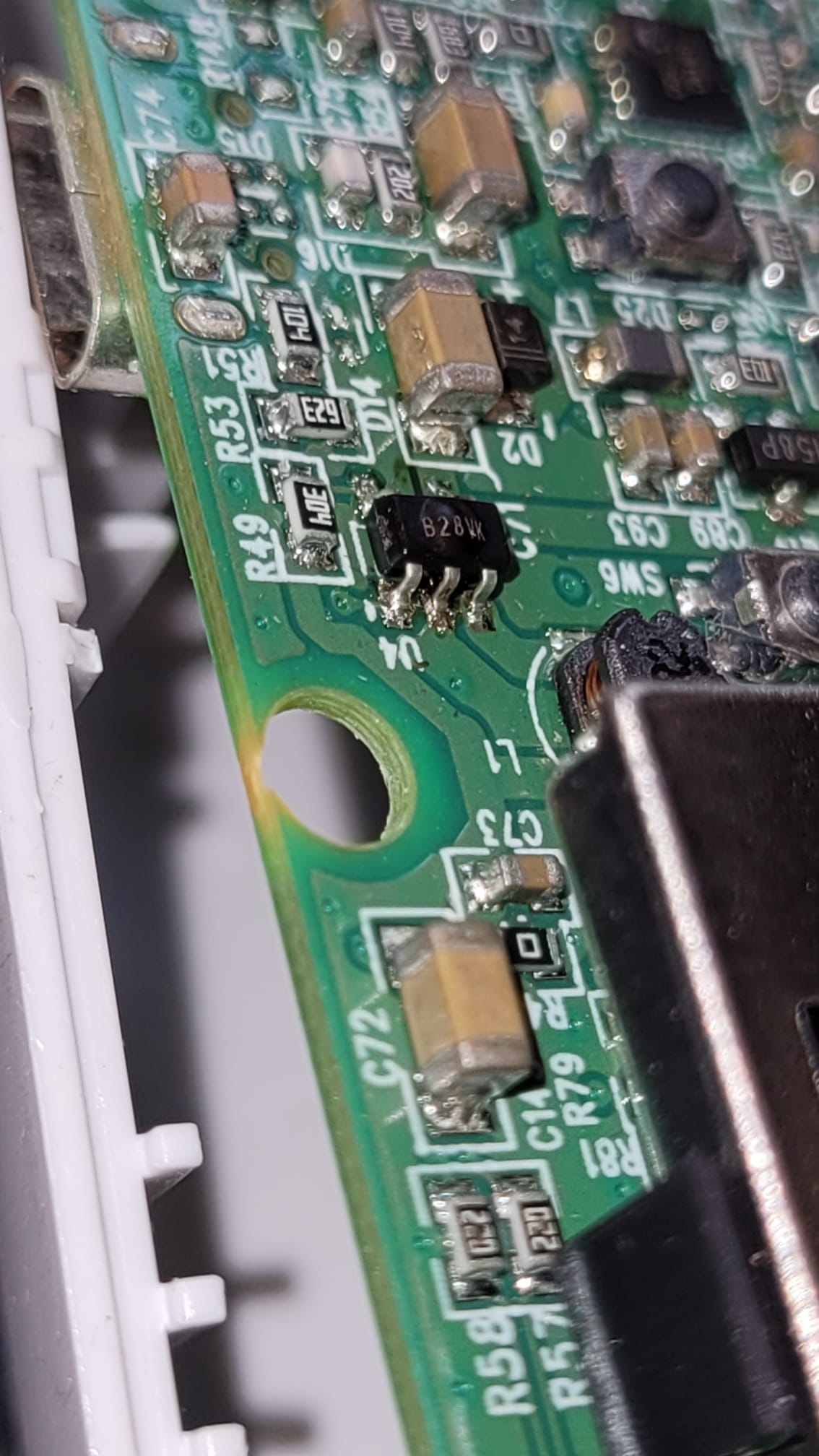

Hallo Es knallte. Es stinkte. Das USB Ladegerät und unser Philips Avent SCD 843 Babyphone sind kaputt. Habe das Babyphone geöffnet und mir fiel sofort auf das ein Bauteil eine wölbung hatte. Könnt ihr mir helfen ein neues Bauteil zu finden und sagen was es für eins ist? B28VK müsste auf dem Bauteil stehen soweit ich es entziffern kann.
MM1612JNRE Spannungsregler von Mitsumi, möglicherweise. Besser wäre es ein gutes Foto des Umfelds zu haben.

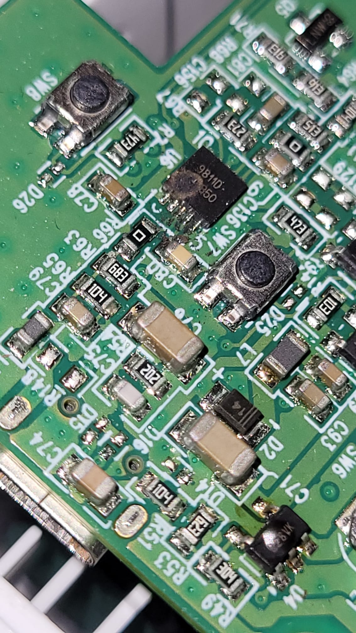

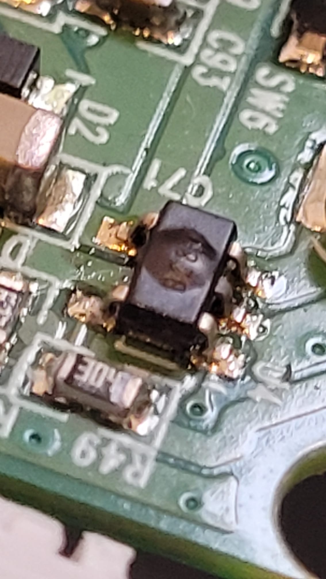

Sehe grade auf dem Foto das etwas höher auch ein grösserer Chip wohl zerstört ist.

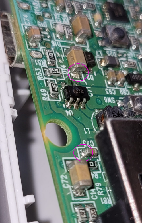

So ein Spannungsregler geht nicht "einfach so" ohne Grund kaputt. Ich würde beim Austausch die Bauteile drumherum nachlöten. Auf dem Foto sehen einige Lötstellen fragwürdig aus. Vielleicht haben sich dort Bauteile einseitig schon abgelöst.
Schustrik schrieb: > Sehe grade auf dem Foto das etwas höher auch ein grösserer Chip > wohl > zerstört ist. Das ist ein AUR9811D von Diodes, ein Li-Laderegler.
Schustrik schrieb: > Könnt ihr mir helfen ein neues Bauteil zu finden und sagen was es für > eins ist? Es müsste sich um einen TLV62565 handeln. Habe auch selbst schon über das ermittelte Pinout versucht Buck Converter ICs in dem Gehäuse zu finden und bin bei dem ebenfalls hängen geblieben. https://www.elektroda.pl/rtvforum/topic3646228.html LG Oliver
H. H. schrieb: > MM1612JNRE Spannungsregler von Mitsumi, möglicherweise. Wenn ich da L1 sehe, halte ich den eher für einen Schaltregker, B28?? R1152N028B Ricoh SOT23-5=SOT25 Boost, CE, 2.8V±2%, 150mA https://pdffile.jiepei.com/pdf_file_C/20201011/pdf_pdf_jiepei/pdf8/RICOH/R1152N096B-T_datasheet_662289/153405/R1152N096B-T_datasheet.pdf B28?? XC6367B Torex SOT23-5=SOT25 PWM Controlled, PWM/PFM Switchable Step-up DC/DC Controllers https://www.torexsemi.com/file/xc6367/XC6367-XC6368.pdf
Michael B. schrieb: > H. H. schrieb: >> MM1612JNRE Spannungsregler von Mitsumi, möglicherweise. > > Wenn ich da L1 sehe, halte ich den eher für einen Schaltregker, Die hatte sich versteckt... > B28?? R1152N028B Ricoh SOT23-5=SOT25 Boost, CE, 2.8V±2%, 150mA > https://pdffile.jiepei.com/pdf_file_C/20201011/pdf_pdf_jiepei/pdf8/RICOH/R1152N096B-T_datasheet_662289/153405/R1152N096B-T_datasheet.pdf Das wird er sein, Marking passt zu Ricohs SOT-23/5. > B28?? XC6367B Torex SOT23-5=SOT25 PWM Controlled, PWM/PFM > Switchable Step-up DC/DC Controllers > https://www.torexsemi.com/file/xc6367/XC6367-XC6368.pdf Passt nicht.
Oliver J. schrieb: > Schustrik schrieb: >> Könnt ihr mir helfen ein neues Bauteil zu finden und sagen was es für >> eins ist? > > Es müsste sich um einen TLV62565 handeln. Habe auch selbst schon über > das ermittelte Pinout versucht Buck Converter ICs in dem Gehäuse zu > finden und bin bei dem ebenfalls hängen geblieben. > > https://www.elektroda.pl/rtvforum/topic3646228.html Es gibt wohl alternative Bestückungen, aber einen TLV62565 sehe ich nirgends.
