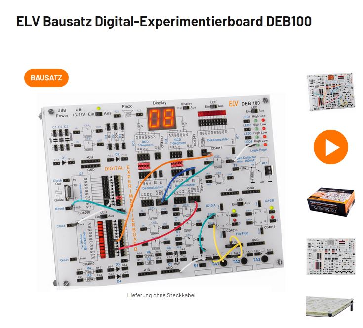

von DSGV-Violator (Gast)
Naja, ein Gelegenheitsdozent ist nicht für die gesamte
Ingenieursausbildung verantwortlich. Da verbleibt für die Kollegen im
Lehrkörper auch einiges zu tun. So gehören zur Diplomausbildung diverse
Pflichtlabore dazu, die oft nach den Grundlagenvorlesungen terminiert
sind. Beim Präsenzstudium kein Problem, beim Fernstudium kann es für
sowas auch Pflichpräsenzen geben.
Und für so ein Labor muss man auch nicht alles selber zusammenlöten,
immerhin gibt es Elektronikexperimentierkästen, die sich auch gut im
Studium machen. Den Anschaffungspreis kann man sich ja innerhalb einer
Seminargruppe o,ä, teilen (Beispiel) im Anhang. Allerdings ist der
Lewrneffekt für das zukünftige Berufsleben geringer als bei DIY.
