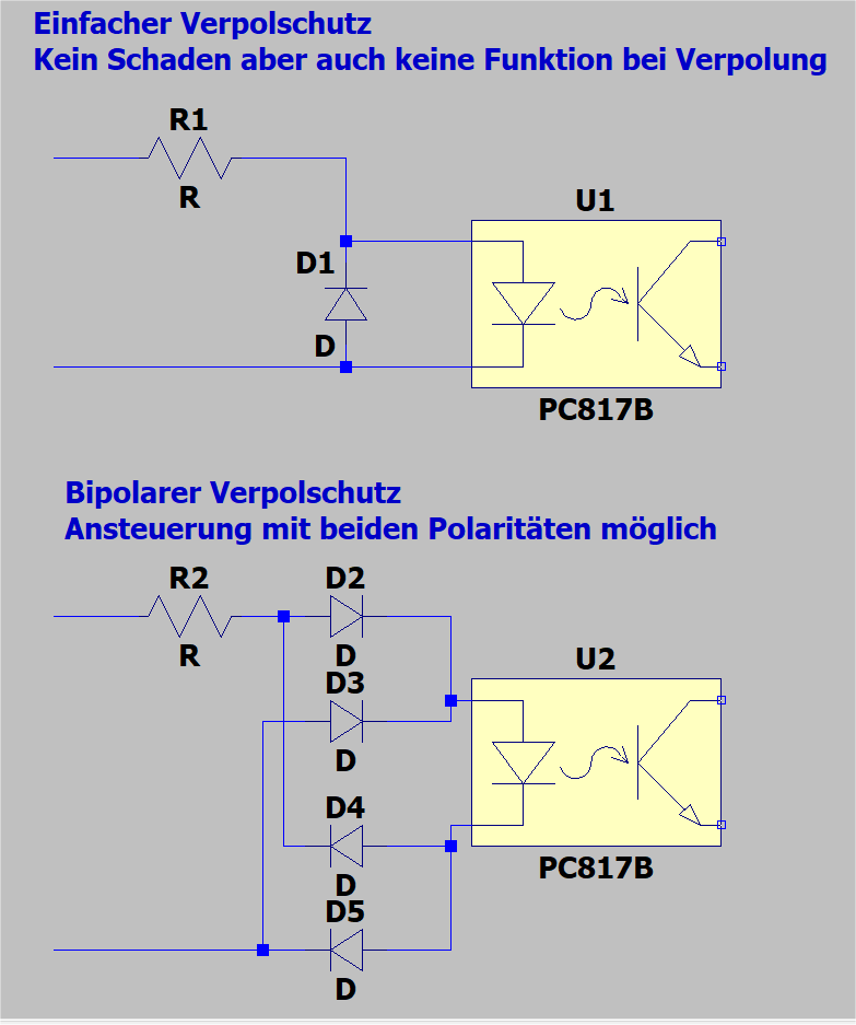

Hallo zusammen, ich frage mich, ob ich diesen Optokoppler (bzw PhotoMOS relay) in einer Schaltung wie eine LED "behandeln" kann. Ich möchte das Teil mit einer Spannung von ~ 36V DC "schalten". Die "absolute maximum Ratings" (Input) sind : LED forward current IF : 50mA LED reverse voltage VR : 5 V Peak forward current IFP : 1 A Power dissipation Pin 75mW Ich berechne den Vorwiderstand für den AQY21 wie bei einer LED: 36 V Betriebsspannung. 1,25V Spannnungsabfall an der LED Gewünschter Strom 2mA Rv = (36 V - 1,25V) / 2mA = 34,75V / 2 mA = 17,375kOhm =~ 18kOhm Kann ich das so machen oder ist das der falsche Ansatz ? Danke und Grüße Harry

Ich würde 3 bis 5mA als minimalen Eingangsstrom wählen. Die Diodenspannung kann bei 35V Eingangsspannung für die Berechnung vernachlässigt werden. Achtung: Die Photodiode verträgt inder Sperrrichtung maximal 5V. Daher ist eine Diode in der Gegenrichtung erforderlich. Besser wäre ein Brückengleichrichter, dann würde keine Lücke für die Dauer einer Halbwelle entstehen.

Gerald K. schrieb: > Ich würde 3 bis 5mA als minimalen Eingangsstrom wählen. > > Die Diodenspannung kann bei 35V Eingangsspannung für die Berechnung > vernachlässigt werden. > > Achtung: Die Photodiode verträgt inder Sperrrichtung maximal 5V. Daher > ist eine Diode in der Gegenrichtung erforderlich. > > Besser wäre ein Brückengleichrichter, dann würde keine Lücke für die > Dauer einer Halbwelle entstehen. > >
Um sicher zu sein, sozusagen antiparallel ?
Harry R. schrieb: >> Achtung: Die Photodiode verträgt inder Sperrrichtung maximal 5V. Daher >> ist eine Diode in der Gegenrichtung erforderlich. >> >> Besser wäre ein Brückengleichrichter, dann würde keine Lücke für die >> Dauer einer Halbwelle entstehen. > Um sicher zu sein, sozusagen antiparallel ? Ja
Harry R. schrieb: > Gerald K. schrieb: >> Ich würde 3 bis 5mA als minimalen Eingangsstrom wählen. >> >> Die Diodenspannung kann bei 35V Eingangsspannung für die Berechnung >> vernachlässigt werden. >> >> Achtung: Die Photodiode verträgt inder Sperrrichtung maximal 5V. Daher >> ist eine Diode in der Gegenrichtung erforderlich. >> >> Besser wäre ein Brückengleichrichter, dann würde keine Lücke für die >> Dauer einer Halbwelle entstehen. >> >>
> > Um sicher zu sein, sozusagen antiparallel ? Nochmal zur Sperrichtung, die Diode verstehe ich. Aber der Brückengleichrichter (ist ja ein 4Pol) gibt mir Rätsel auf, kannst du das bitte mal näher erläutern ? Grüßle
Gerald K. schrieb: > Achtung: Die Photodiode verträgt inder Sperrrichtung maximal 5V. Daher > ist eine Diode in der Gegenrichtung erforderlich. wozu bei Harry R. schrieb: > 36V DC wenn er nicht falsch baut? klar kann man mit Bauteilen rumaasen, aber tut das not?
Harry R. schrieb: >> Um sicher zu sein, sozusagen antiparallel ? > > Nochmal zur Sperrichtung, die Diode verstehe ich. > Aber der Brückengleichrichter (ist ja ein 4Pol) gibt mir Rätsel auf, > kannst du das bitte mal näher erläutern ? Wenn du sicher bist, daß du eine Eingangsspannung nie verpolst, brauchst du die nicht. Wenn doch, siehe Anhang.
das datenblatt gibt also 50mA als maximalen led-strom an. aus geht die led bei möglicherweise schon bei 1,1mA, sicher erst bei 0,4mA. bei 1,2mA könnte sie schon an sein, sicher an ist sie ab 3mA. typisch wären eher 5mA. also ((35V-1,5V)*2)/5mA= 67V/0,005A= 13400 Ohm für den led-vorwiderstand. im optokoppler (mit sf) 3v*5mA= 0,015Watt , erlaubt wären 0,075Watt. jetzt habe ich das mit dem on/off-strom auch verstanden. danke
Harry R. schrieb: > Nochmal zur Sperrichtung, die Diode verstehe ich. > Aber der Brückengleichrichter (ist ja ein 4Pol) gibt mir Rätsel auf, > kannst du das bitte mal näher erläutern ? Man kann die Photodiode an den +/- Anschluß (Anode an +, Kathode an -) der Brücke schalten. Die Photodiode ist doch potentialfrei. Die Eingangsspannung des Brückengleichrichters legt man an ~/~. Dann ist es egal welche Polarität und man kann sogar Wechselspannung anschließen.
Gerald K. schrieb: > Harry R. schrieb: >> Nochmal zur Sperrichtung, die Diode verstehe ich. >> Aber der Brückengleichrichter (ist ja ein 4Pol) gibt mir Rätsel auf, >> kannst du das bitte mal näher erläutern ? > Man kann die Photodiode an den +/- Anschluß (Anode an +, Kathode an -) > der Brücke schalten. Die Photodiode ist doch potentialfrei. Wieviel Geschiss kann man machen, eine simple LED anzusteuern? Für 36V-Gleichspannung 8k2 davor und glücklich sein. Ich würde das nicht unnötig auf Kante nähen, 4..5 mA Diodenstrom machen keinerlei Probleme. Antiparalleldiode oder Gleichrichterbrücke ist nur an Wechselspannung notwendig. Für seine Audio-Anwendung darf es keine Wechselspannung sein! Harry R. schrieb: > die Diode verstehe ich Nehme Dir eine beliebige LED und schalte sie mit 8K2 oder 6k8 dort an. Wenn die sauber und stabil leuchtet, wird auch Dein PhotoMOS funktionieren. Wieder die Spülmittelwerbung abgewandelt: "Während xxx noch im Internet spielt, hat yyy seine Schaltung schon lange fertig"
