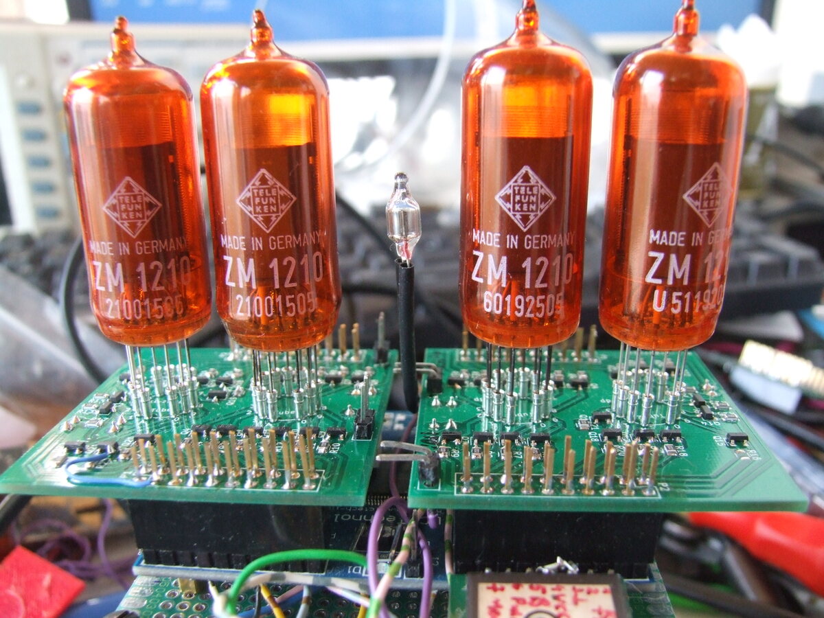

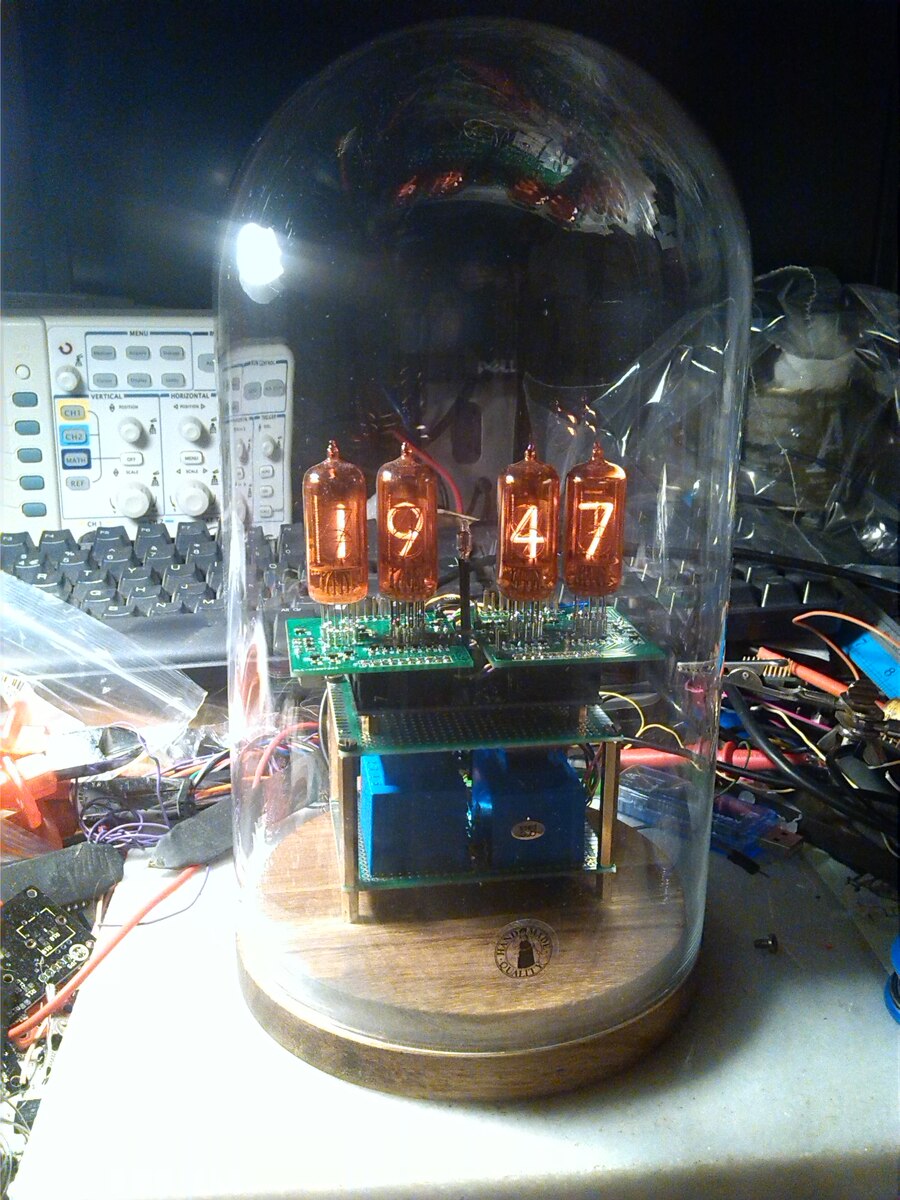

Die Nixieuhren die bei mir und Bekannten schon viele Jahre laufen,
nutzen Multiplex, was ja so verboten ist, weil die Nixies dann sterben
sollen.
Ich habe mehrere Uhren mit über 50000Std. Betriebszeit. Es ist ein
Betriebsstundenzähler in der SW :)
Und keine "schwarzen" Ziffern. Die sind wie neu. Es sind IN8, IN18 und
ZM1210 verbaut. Keine ist bisher defekt gewesen.
Zur Ansteuerung sind HV Transistoren genutzt, man braucht 10 Pins für
für Kathoden und 6 Pins für die Anoden. 16 Pins also für einen diskreten
Aufbau.
Hier ist die Schaltung, aber die kommt nicht von mir sondern von dem
Besitzer der Website.
http://stefankneller.de/elektronik/nixieuhr/plan/nixie.gif
Aber ich würde heute den HV5530 für einen Neuaufbau nehmen.

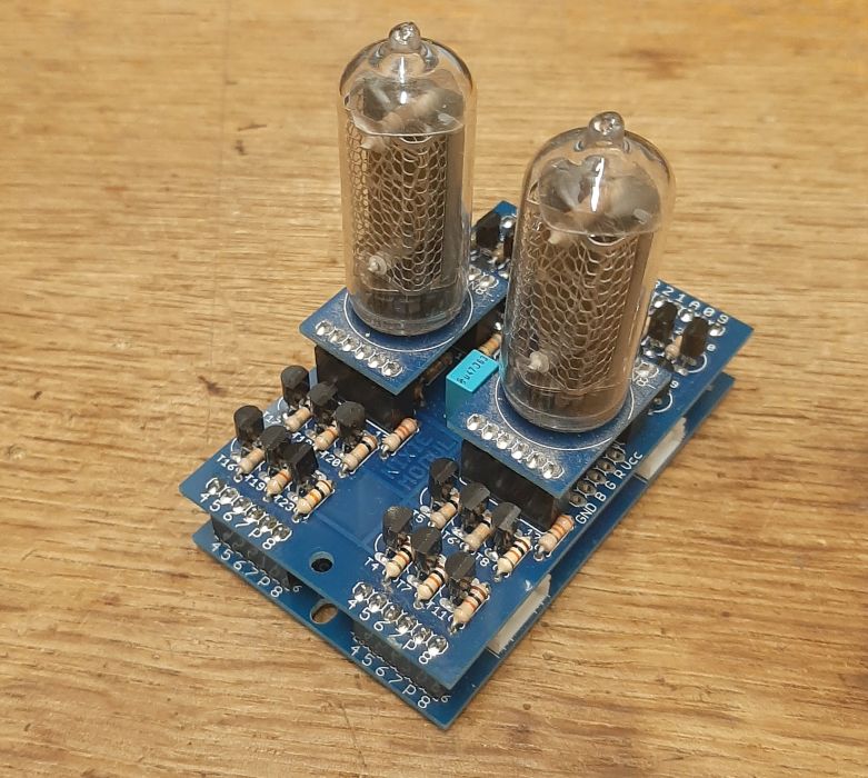

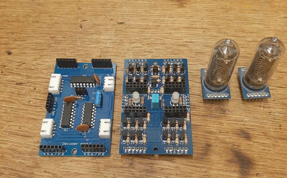

Meine Lösung sieht genau so aus. Schieberegister 74HC595 und MPSA42
Transistoren zum Schalten. Statische Ansteuerung, modulare Aufbau.

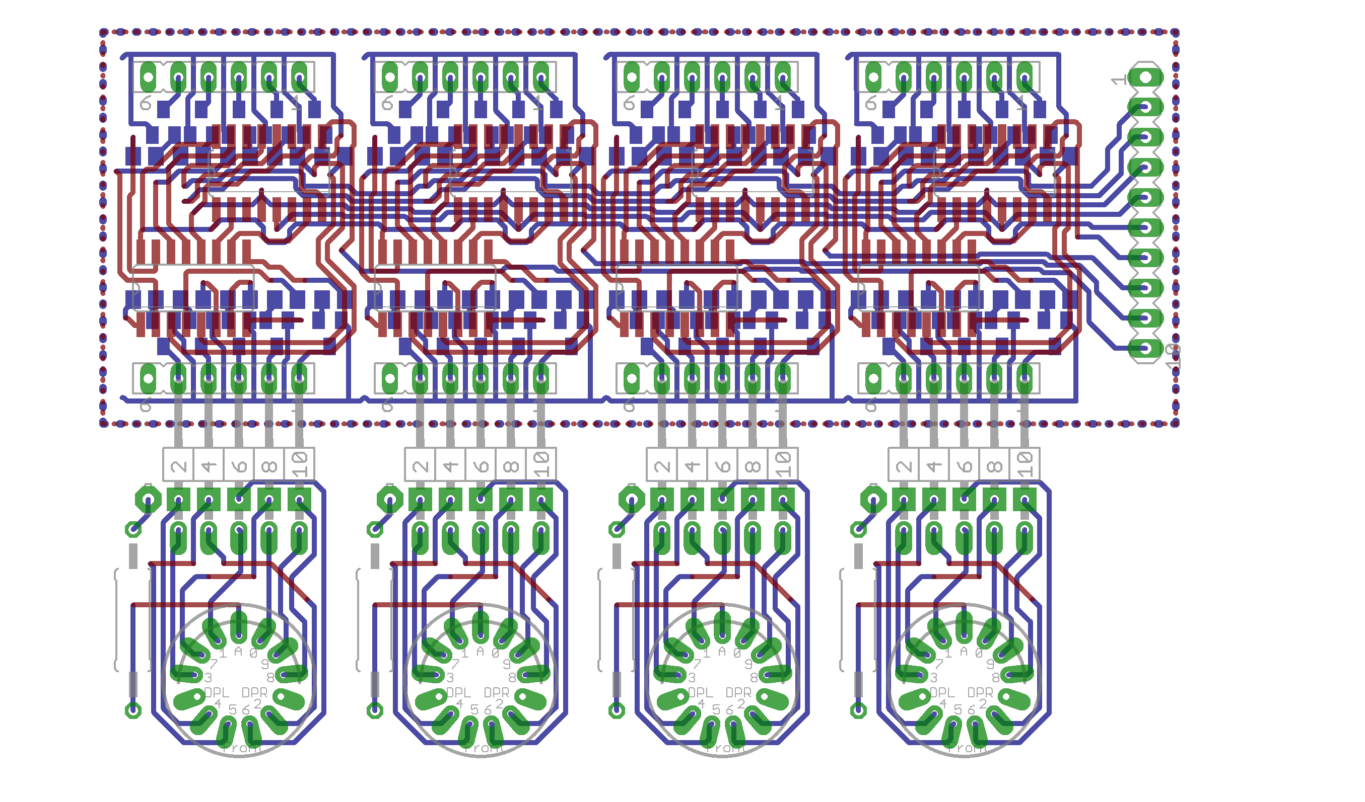

Mein nie vollendetes Projekt, Nixie-Ansteuerung über 4-bit "Datenbus"
und vier Takteingänge. Ich hatte auch 8 Nixies nebeneinander, für Eagle
war es etwas zu groß, der Import in Kicad klappte einigermaßen.
Die Ansteuerplatine sollte hinter den Nixies senkrecht stehen,
Verbindung über je 2 Stiftleisten 5-polig, kurz und lang.
Den 300V-Transistor gibt es bei Reichelt
https://www.reichelt.de/hf-bipolartransistor-npn-300v-0-5a-0-36w-sot-23-smbta-42-smd-p41828.html?search=SMBTA
