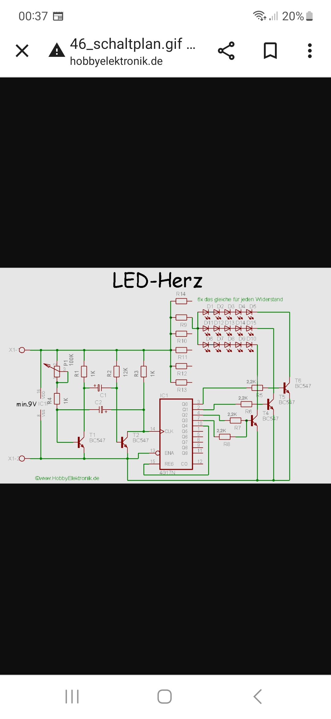

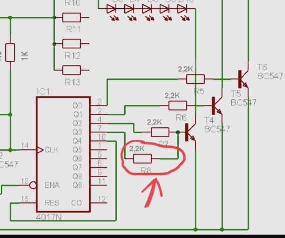

von Salih A. (Firma: privat) (978)
Das hab ich nach gebaut wie im schaltplan angegeben ist
von Jörg R. (solar77)
Welche Hilfe erwartest Du mit diesen Informationen?
Fünf LEDs in Reihe dürften mindestens 9V als Betriebsspannung erfordern,
damit sie leuchten. Aber diese Erkenntnis ist trivial.
Nur haben ganz schlaue Entwickler dem 4017 noch die Pins 16 und 8 mit
auf den Weg gegeben, an denen die Betriebsspannung angeschlossen werden
sollte.
Wie oben schon gesagt, reden wir erst mal nicht über
Abblockkondesnatoren, wozu auch, wenn man da gar nichts anschließt.
Eigentlich dürfte das IC bereits kaputt sein, wie ganz oben schon
beführchtet.
Die weniger schlauen Entwickler bei "Hobbyelektronik.de" haben einfach
zur Irreführung die Anschüsse für die Betriebsspannung gar nicht erst
eingezeichnet, weil sowieso jeder weiß, was mit denen zu tun ist.
Weniger ist mehr!
Nein, ganz links sind sie symbolisch eingezeichnet. Also fehlen sie doch
nicht.
mfg

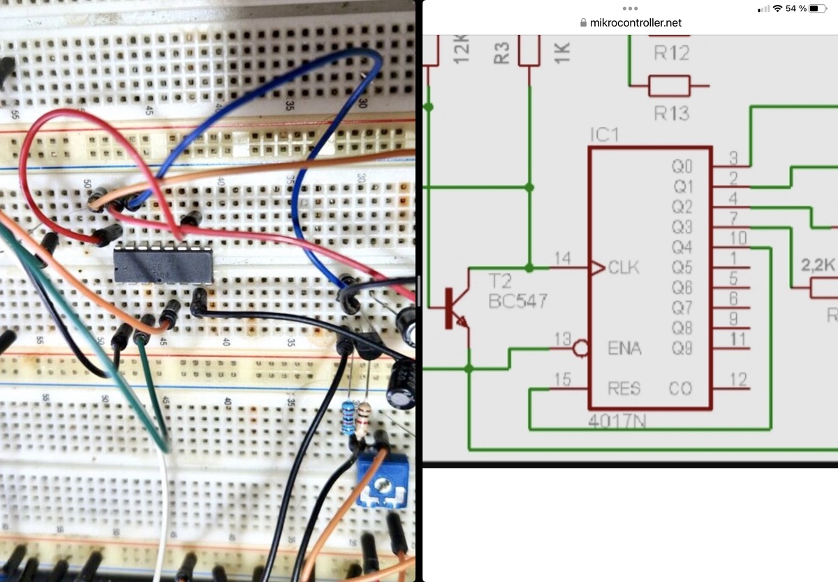

Hier ist der foto oder bild
Das ist der Schaltplan, den hast Du ja schon gepostet.
Wie Christian S. auch schon geschrieben hat kannst Du im Plan erkennen
dass Pin 8 und 16 an die Versorgungsspannung gehört. Neben der 9V
Beschriftung sieht man Vss und Vdd.
Ich habe angeschlossen jetz leuchtet auf dauer
Entweder ist der Chip defekt, oder es gibt weitere Fehler im Aufbau, den
Du uns nicht zeigst.

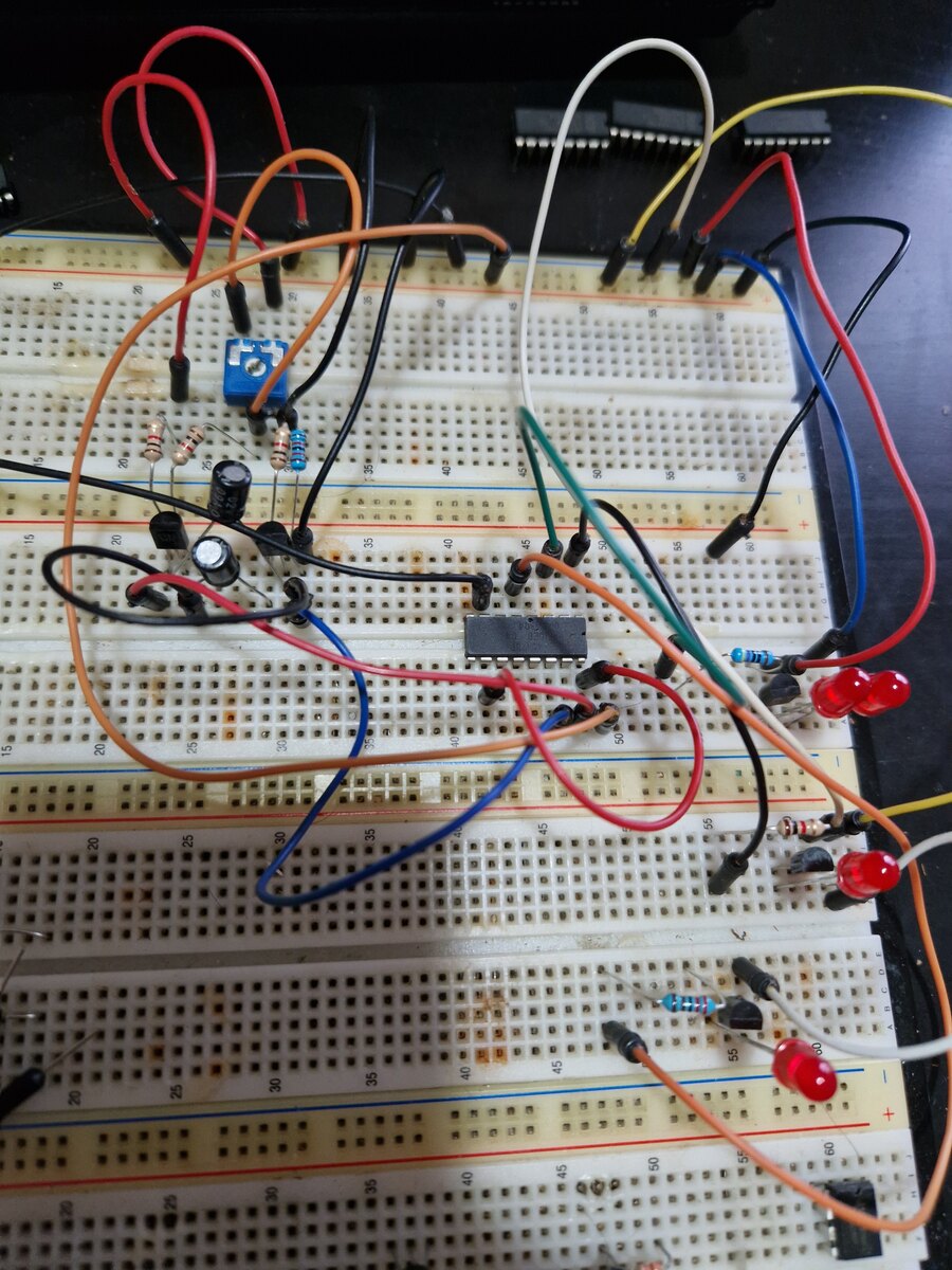

Warum sole ich nicht zeigen

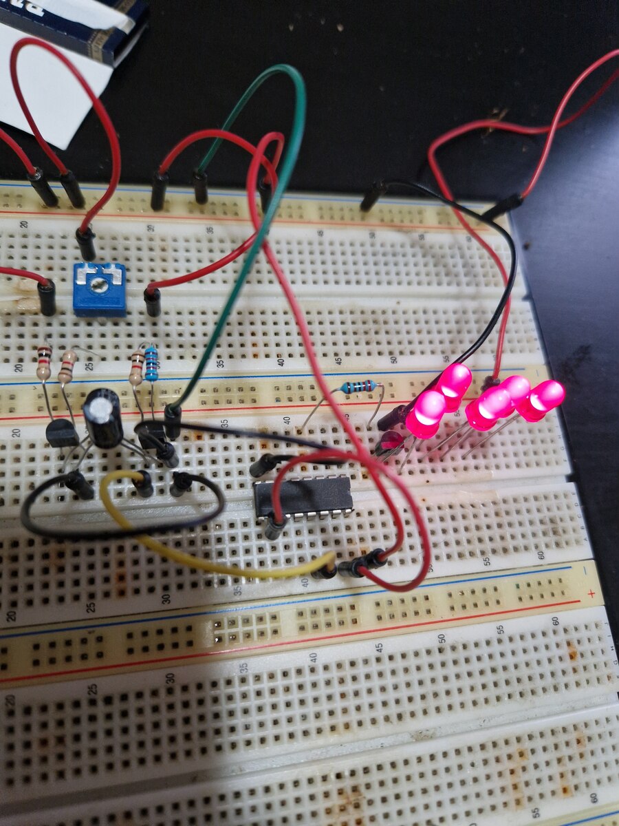

Hier ist der auf bau
Hier ist der aufbau
von H. H. (Gast)
Salih A. schrieb:
> Hier ist der aufbau
Mindestens Pin 8 des 4017 ist nirgends angeschlossen.

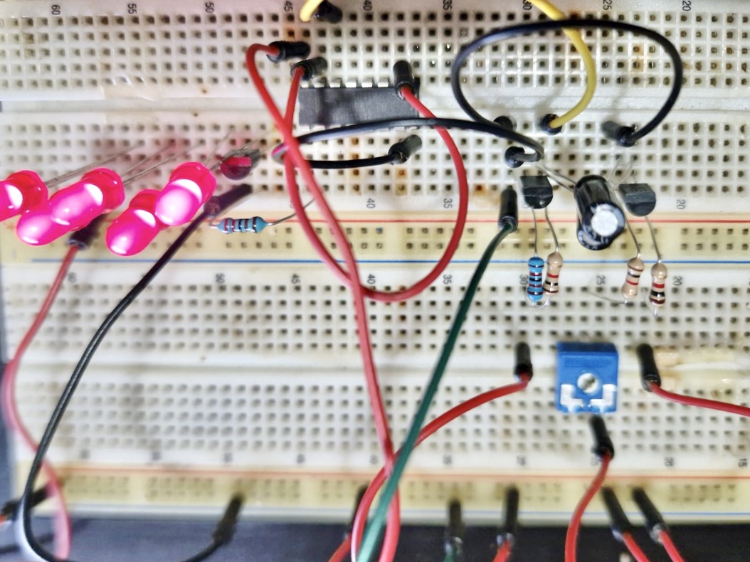

Was soll der Käse, kannst du keine aussagekräftigen Fotos machen?

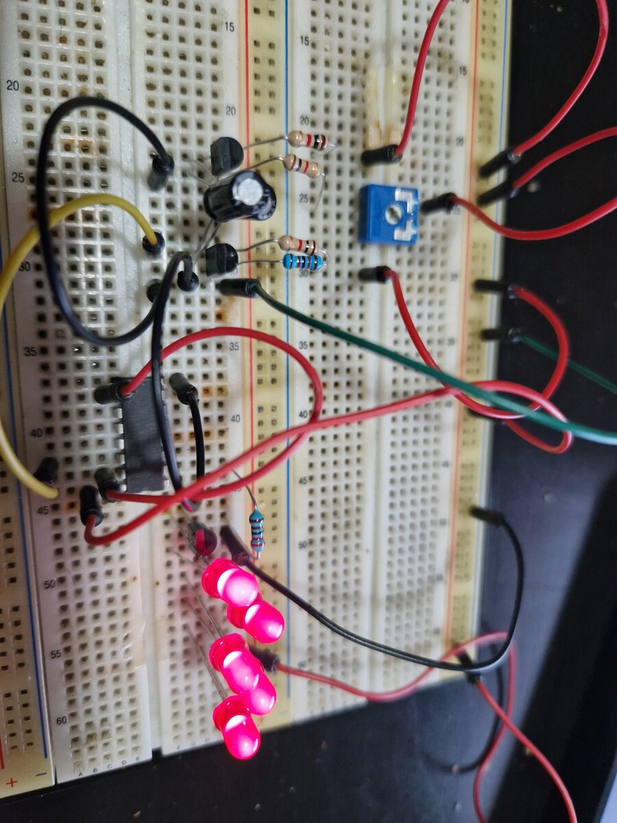

Hab doch video auf nahme geschickt

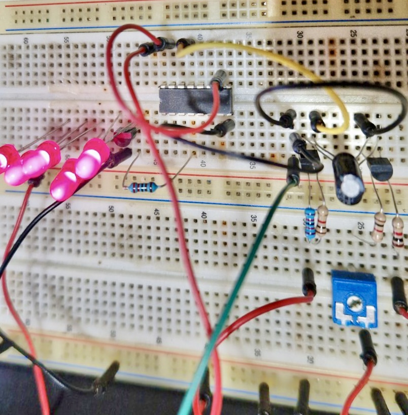

Hab jetz foto gemacht
Das ist jetzt deutlich besser als das gezappele mit dem Video. Es geht
dabei auch um den unnötigen Datentraffik und Speicherbedarf im Forum.
Die erste Prüfung wäre, ob der Multivibrator schwingt. Das wäre zu
testem mit einer LED in Reihe mit einem 10 bis 22k Widerstand parallel
zu R3.

von Michael B. (laberkopp)
Such dir ein anderes Hobby. Du bastelst zu unaufmerksam. Das IC ist
falsch verdrahtet, GND immer noch nicht angeschlossen.
Die LED sind auch nicht wie im Schaltplan je 5.

von Andrew T. (marsufant)
der Pin 8 ist immer noch nicht angeschlossen (an Minus der Spannung)
auf deinem Foto.
von Michael M. (Firma: Autotronic) (michael_metzer)
Salih A. schrieb:
> Soll ich ohne transistor oder mit transistor ?
Wenn die LED Vorwiderstände groß genug sind und die Versorgungsspannung
sich nicht mehr ändert, dann geht's auch ohne Transistor. Wie hoch ist
der Spannungsfall, gemessen über alle LEDs, bei einer
Versorgungsspannung von 12V?
Der CD4017 muss eine Lochreihe weiter nach rechts ins Steckbrett
gesteckt werden! Der sitzt jetzt noch an der falschen Stelle!
Salih A. schrieb:
> Es ist nicht toll.
Nein, toll ist es noch nicht ganz.
Wenn der CD4017 um 2,54mm weiter nach rechts eingesteckt wird und du
dein Augenmerk nochmal auf die Pins 13,14,15 lenkst, dann hast du es
fast geschafft.

von Maxim B. (max182)
Ich sehe auf dem Foto keinen Kondensator zwischen 8. und 16. Pins?

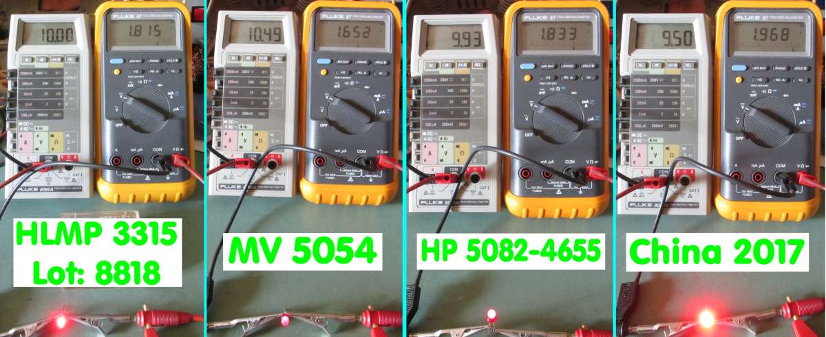

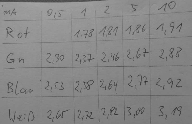

von Manfred P. (pruckelfred)
Rainer W. schrieb:
> Aber nur, wenn das alte, rote LEDs aus den 80er Jahren sind. Bei LEDs
> mit heutigen Meterialien könnte das knapp werden.
Selbst mit alten Roten wird das extrem knapp, 5x1,7 sind schon 8,5 Volt,
da muß der 9V-Block recht frisch sein.
Im Anhang Flußspannungen, die ich 2017 an gut hellen Chinesen gemessen
habe.

Hallo ich habe zwischen 8und 16 100uf kondensator angeschloßen aber es
hat sich nichts geendert
von Max B. (citgo)
100uf... so so. Hast du dich nur verschrieben?
Hast du denn auch das IC so versetzt auf dem Breadboard wie man es dir
gesagt und gezeigt hat?
von Marci W. (Gast)
Das ist hier doch egal. Der CD4017 wird normalerweise auch ganz ohne C
funktionieren. Hoffentlich hat er den Elko richtig herum angeschlossen.
Aus der Foto-Perspektive sieht es so aus, als hätte er Pin 7 statt Pin 8
an Masse angeschlossen.
Ich sehe auch nicht wie die +12V an den Pin 16 gelangen. Es ist zwar ne
Leitung an Pin 16 angeschlossen und noch ne andere, aber ich sehe nicht,
dass beide sonst noch irgendwo angeschlossen sind!?
Salih soll doch bitte mit ruhiger Hand mal ne Gesamtaufnahme seiner
Schaltung machen und dann halt in guter Auflösung hier reinstellen.
ciao
Marci
von Marci W. (Gast)
Michael M. schrieb:
> Salih A. schrieb:
>> Es ist nicht toll.
dann liegt IMHO Pin 16 in der Luft und VDD auf 15.
Und in der Umgebung von Pin 13 ist gar nix angeschlossen?
ciao
Marci
von Hp M. (nachtmix)
Salih A. schrieb:
> Ich hab doch pin 8 angeschlossen
Kannst aber nicht zählen.
von Bernd K. (bmk)
Nochmal genau hinschauen.
PIN 16 ist wohl an VDD
PIN 8  ist nicht an GND
Marci W. schrieb:
> Michael M. schrieb:
>> Salih A. schrieb:
>>> Es ist nicht toll.
Pin 13 soll eigentlich auf GND. Pin13 hängt aber in der Luft, ganz
schlecht bei CMOS. Der würde auch in der Luft hängen wenn der Chip
verschoben wird. Aktuell liegt Vcc an Q4. Q4 sollte eigentlich an Pin15
= Reset.
Das GND an Pin8 fehlt wurde nun ja schon öfter zurecht bemerkt. Ob Pin16
an Vcc hängt kann man nur ahnen. Der TO nutzt auch nur eine
Stromschiene, hat dadurch unnötig viele und lange Verbindungen.
Ich würde den Chip nicht verschieben. Der TO sollte besser die Schaltung
komplett neu und übersichtlicher aufbauen.
Als Anhang füge ich einen Auszug aus dem Schaltplan und einen Teil der
Platine bei. Die Platine habe ich gedreht, damit Pin1 vom Chip links
unten ist.
In dem Aufbau sind sicherlich weitere Fehler. Nur ist es müßig, bzw.
unmöglich, diese Fehler anhand der vorliegenden Informationen in Form
von Bild und Videos zu finden. Die >100 MB an Videos sind verschwendeter
Speicherplatz.
Manfred P. schrieb:
> Steve van de Grens schrieb:
>> Guter Hinweis, der fehlt auch im Schaltpan. Da gehört ein 100 nF
>> Kondensator hin.
> Quark, eine derart simple Bastelschaltung muß auch ohne diesen laufen.
Nein, kein Quark. Gerade bei dem Aufbau den der TO zeigt kann der
Abblockkondensator Wunder bewirken. Das Breadboard scheint auch nicht
mehr das Beste zu sein.
Manfred P. schrieb:
Die Schaltung des TO wird mit 12V versorgt. In Deiner Berechnung fehlt
zudem Uce und die Spannung am Vorwiderstand. 1,7V wären selbst für eine
rote LED recht sportlich wenig.

Das eigentliche Problem wurde ja längst erkannt: Der Aufbau weicht
erheblich vom Schaltplan ab, sogar sehr, dass das IC keine
Stromversorgung hat.
Das ist richtig  ein strippe war an de. Pin 7 angeschlossen weill ich da
vieles versuvht hab ich habe alles so angeschlossen wie sein sol pin8
minus pin 16 strom  transistoren ausgan am minusund mit den pin 14  und
pin 15 mitpin 10 verbunden
von Marci W. (Gast)
Und??? Wie ist jetzt die Lage?
Hast Du Pin 13 inzwischen auch korrekt beschaltet?
Hast Du ein Multimeter?
ciao
Marci
Da konnte ich nicht umhin, mal die Multimeter anzuwerfen. Oh ja, nur die
uralte MV5054 Dunkel-LED*) ist mit 1,7V zufrieden.
Die HP von 1988 ist höher, die HP5082-4655 finde ich im '77er-Katalog.
Beide mit etwas niedrigerer Lichtfarbe bei 635nm, was die Flußspannung
nach oben verschiebt.
Gehen wir davon aus, dass man aktuell bei Rot mit 2V(UF) kalkulieren
muß.
*) Soll bis 4 mcd 660nm bei 10mA machen, lt. einem Katalog von vmtl.
1977.

von Max B. (citgo)
Könntest du vlt nochmal ein aktuelles Foto vom Aufbau zeigen?
Ich nehme ab die ic.s defeckt weitere ic.s versucht bei einen leuchtet
led.s schwach bei anderen auf dauer bei den anderen
Auf dauer ich vwrmute ic.s nicht geprüfte ware

Ich gehe eher davon aus, dass die Beschaltung nicht stimmt und die ICs
machen was sie wollen.
Zeig doch bitte mal ein aktuelles Foto von deinem Aufbau, wie der CD4017
aktuell im Board steckt und beschaltet ist.

Das (Foto von einem Schaltplan) habe ich selber gebastelt und
funktioniert einwandfre.
von Karl B. (gustav)
Auf welche Schaltung bezieht sich der letzte Stand der Dinge?
Ich sehe oben ein Schaltbild und dann noch einen Plan, der sieht auf den
ersten Blick schon ganz anders aus.
Und...
SCNR Habe mich von den Breadboards endgültig verabschiedet.
Mit Lochrasterplatine und Löten habe ich bessere Ergebnisse erzielt.
Hat auch den Vorteil, dass man sich insgesamt vorher mehr Mühe macht,
weil man nicht Lochrasterplatinen verschwenden möchte.
Einfach irgendwas auf ein Steckbrett hinzuklatschen, scheint ja groß in
Mode gekommen zu sein, man sieht aber immer wieder, dass Kontaktgabe und
so weiter oft eine der Fehlerquellen überhaupt dabei ist.
Tipp:
Erst Zeichnung machen. Dann Bauteile aus Bastelkiste raussuchen. Ich
lege die dann immer auf den Bestückungsplan. So vergesse ich nichts,
dann geht's ans Löten. Und vielleicht funktioniert es dann auch.
Viel Spaß
ciao
gustav
Hallo hast du mein letzte bild angesehen was ich geschickt habe?
Wer soll welches Bild gesehen haben?
Salih A. schrieb:
> Hier das was ich selber gebastelt habe. Das fuktioniert einwandfrei.
Salih A. schrieb:
> Hallo hast du mein letztes Bild angesehen was ich geschickt habe?
Ja, den Dämmerungsschalter habe ich gesehen. Damit hast du bewiesen dass
du was kannst :)

Hi hier hab das wieder gebaut jetzt schicke ich foto
Man sieht leider nicht allzu viel. Pin13 hàngt in der Luft.
Nein das seht so aus
von Irgend W. (Firma: egal) (irgendwer)
Danach sieht es eher aus als ob 10, 13,15 und 16 angeschlossen sind,
dafür fehlt Pin 14:-)
Ist aber auch ein anderes Bild/anderer Aufbau als das zwei obendrüber
gepostete!
von Max B. (citgo)
@TO
Du hast das gelbe Kabel von Pin 14 auf Pin 13 gelegt (Bild1 und Bild 2).
Jetzt ist Pin 14 in der Luft
Der gelbe muss an 14 und du brauchst einen zusätzlichen Draht von 13
nach 8!
@SALIH : Pin 13 ist nicht angeschlossen -- Jörg hat Recht!
> gepostete!
Dann dürfen wir weiter raten, was nun der aktuelle Aufbau ist?    Jeeeez
Andrew T. schrieb:
>> gepostete!
Egal welcher, keiner ist korrekt.
@Salih
Beide Fotos weichen voneinander ab. Wenn man nur Pin13 nimmt ist er
entweder nicht belegt, oder an falscher Stelle verbunden. Der Pin muss
nach Plan an GND.
Du hast doch einen Schaltplan. Drucke ihn aus und streiche die
Verbindungen mit einem Bleistift durch die Du gelegt hast. Ich würde das
Breadboard auch so vor mich legen das PIN1 vom Chip unten links ist. Die
Fotos habe ich dementsprechend mal so gedreht. Du musst bitte auch
versuchen bessere Fotos zu machen;-)
Hallo Salih,
ich habe Deine Schaltung teilweise mal nachgebaut. Perfekt ist es auch
nicht, ich wollte Dir aber eine Anregung geben. Vielleicht kannst Du
etwas davon übernehmen. Der Taktgeber fehlt in meinem Aufbau. Der kommt
bei mir von einem Funktionsgenerator.
Mir ist noch aufgefallen dass im Schaltplan T4 von 2 Ausgängen des 4017
angesteuert wird. Das ist eigentlich unnötig.
Anbei Fotos und ein Video vom Aufbau:
https://www.mikrocontroller.net/attachment/592433/4017-1803-1.jpg
https://www.mikrocontroller.net/attachment/592436/4017-1803-Movie.MOV

Hab eine frage was ist wenn ich 10ma led nehme was muss ich endern
wiederstand oder transistoren?

Es sind keine low current LEDs.
In meinem Aufbau betreibe ich die LEDs mit ca. 10mA. Der Vorwiderstand
hat 220 Ohm.
Die Transistoren BC546 kannst Du nehmen. Bei 6 LED-Strängen mit fließen
ca. 60mA. Ich würde den BC546C nehmen, der hat einen recht hohen
Verstärkungsfaktor. Die Basiswiderstände können größer als 2200 Ohm
haben. Der Basisstrom ist mit 2200 Ohm auch zu hoch für den was der
CD4017 liefern kann.

von Monk (Gast)
Die gibt es eh nicht mehr im Sinne von "Strom sparen". Heute sind
aktuelle standard LEDs bei 1 mA schon viel heller, als sogenannte
Low-Current LEDs.
Die existieren nur noch als Ersatzteil, damit man bei einem Austausch
die gleiche Helligkeit und Farbe verfügbar hat.

Ich bin sicher, dass du keine spezielle Low-Current LED verwenden
willst, denn sie glimmen so schwach wie eine Zigarette.
Normale LEDs funktionieren prima mit 2 mA und sind dabei auch noch viel
heller, als Low-Current LEDs. Siehe
http://stefanfrings.de/LED/index.html
Hi wenn ich an den beadboeard mit meinm hand annehre leuchten die led,s
unter der beadboeard ist metall angeschraubt hab so gekauft
> led,s unter der beadboeard ist metall angeschraubt hab so gekauft
> schlecht bei CMOS.
Verbinde Pin 13 mit GND, dann hört das unkontrollierte Leuchten
automatisch auf!

Also unkontroliertes leuchten maschmall auch steck kabel macht probleme
Dieser Kommentar von ihm gibt mir schon zu denken. Als ob er bisher
keine Hinweise bekommen hätte. Auf meinem Aufbau sieht er doch wie es
aussehen muss.

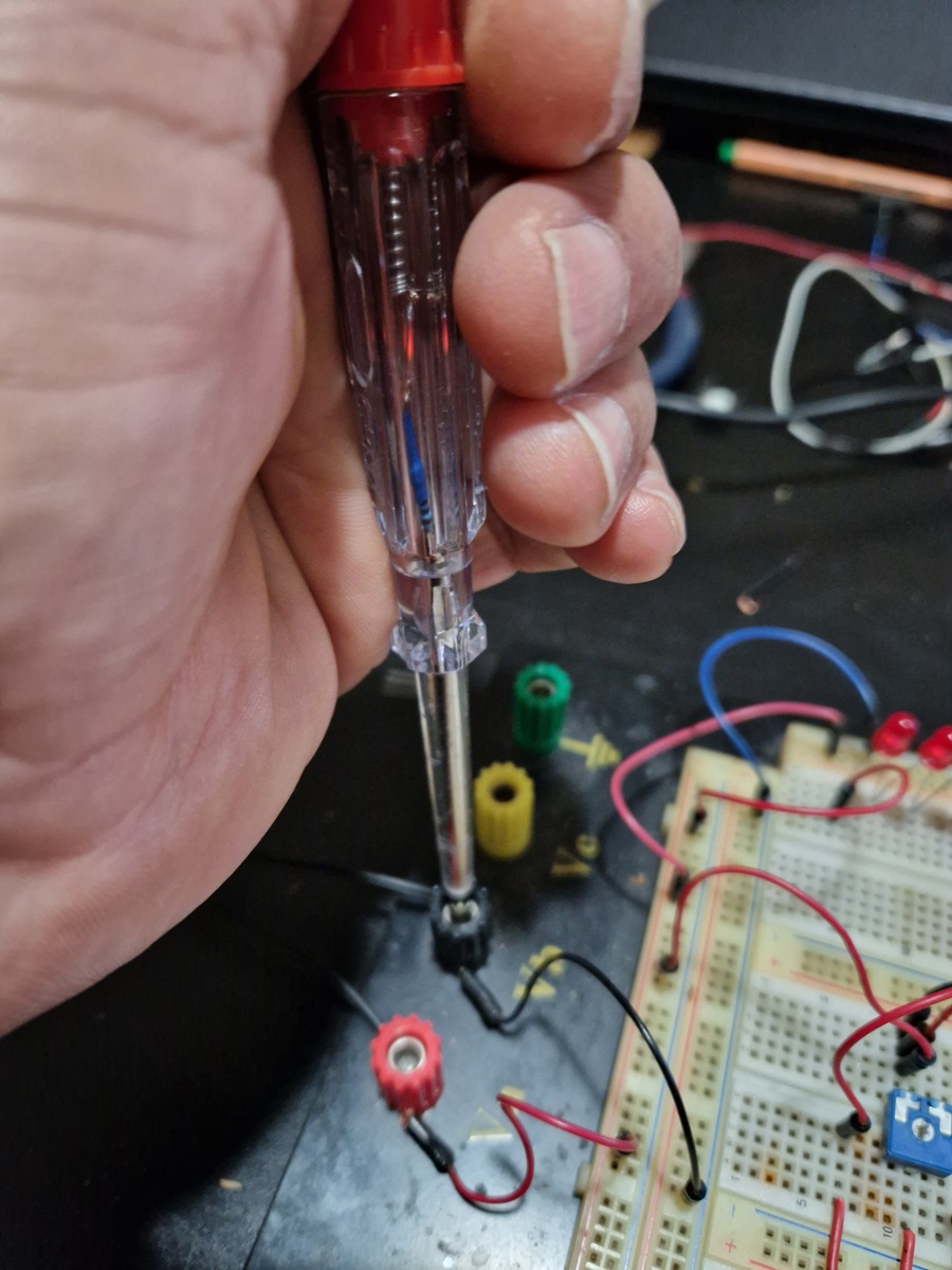

Hi ist das normal bei 12vol netzteil das der spannungsprüfer leuchtet
Ist das normal
Salih A. schrieb:
> Ist das normal
Ja, du brauchst aber deswegen keine Angst davor zu haben. Da kannst du
ruhig gefahrlos dranpacken, das tut nicht weh. Die Spannung kommt über
die Y-Kondensatoren aus deinem 12V Netzteil raus und ist nicht stark
belastbar.
Ich habe 3 stk netzteil und bei 2 ist das so bei einen ist nicht da tut
sich nichts

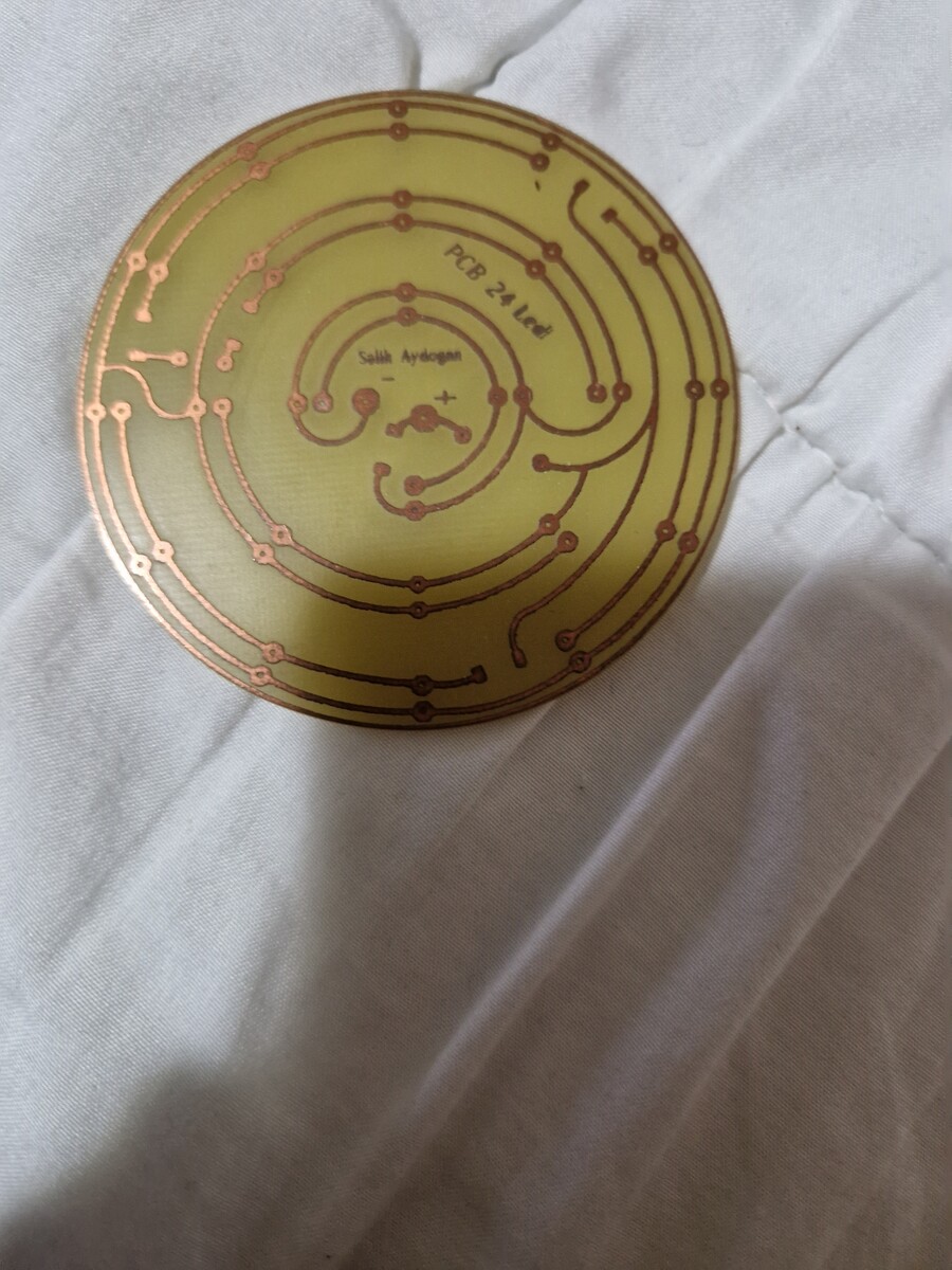

Das ist mein ätzplatine
Salih A. schrieb:
> Das ist mein Ätzplatine.
Klasse! Da hast du dir aber viel Mühe gegeben und viel Liebe
reingesteckt.
Trotzdem ist dir ein schwerwiegender Fehler unterlaufen. Du hast
versehentlich immer 4 LEDs parallel geschaltet, anstatt in Serie und das
insgesamt 6 mal.
Ehrlich gesagt hab nicht so vuel mühegegeben ich gab das auch onhe
steckbrett hin bekommen
Michael M. schrieb:
> insgesamt 6 mal.
Die Platine hat überhaupt nichts mit dem Ursprungsthread zu tun. Da sind
24 LEDs anstatt 90. Die Ansteuerelektronik fehlt komplett. Und die 24
LEDs sind, wie Michael schon schrieb, falsch verschaltet.
Jetz habe ich ic wo ander eingesteckt jetz leuchtet wenn ich an den
steckkabel berüre leuchtet nicht
> den steckkabel berüre leuchtet nicht
Weil Du vermutlich immer noch Fehler im Aufbau hast. Ob deine 4017 noch
ok sind ist auch fraglich.
