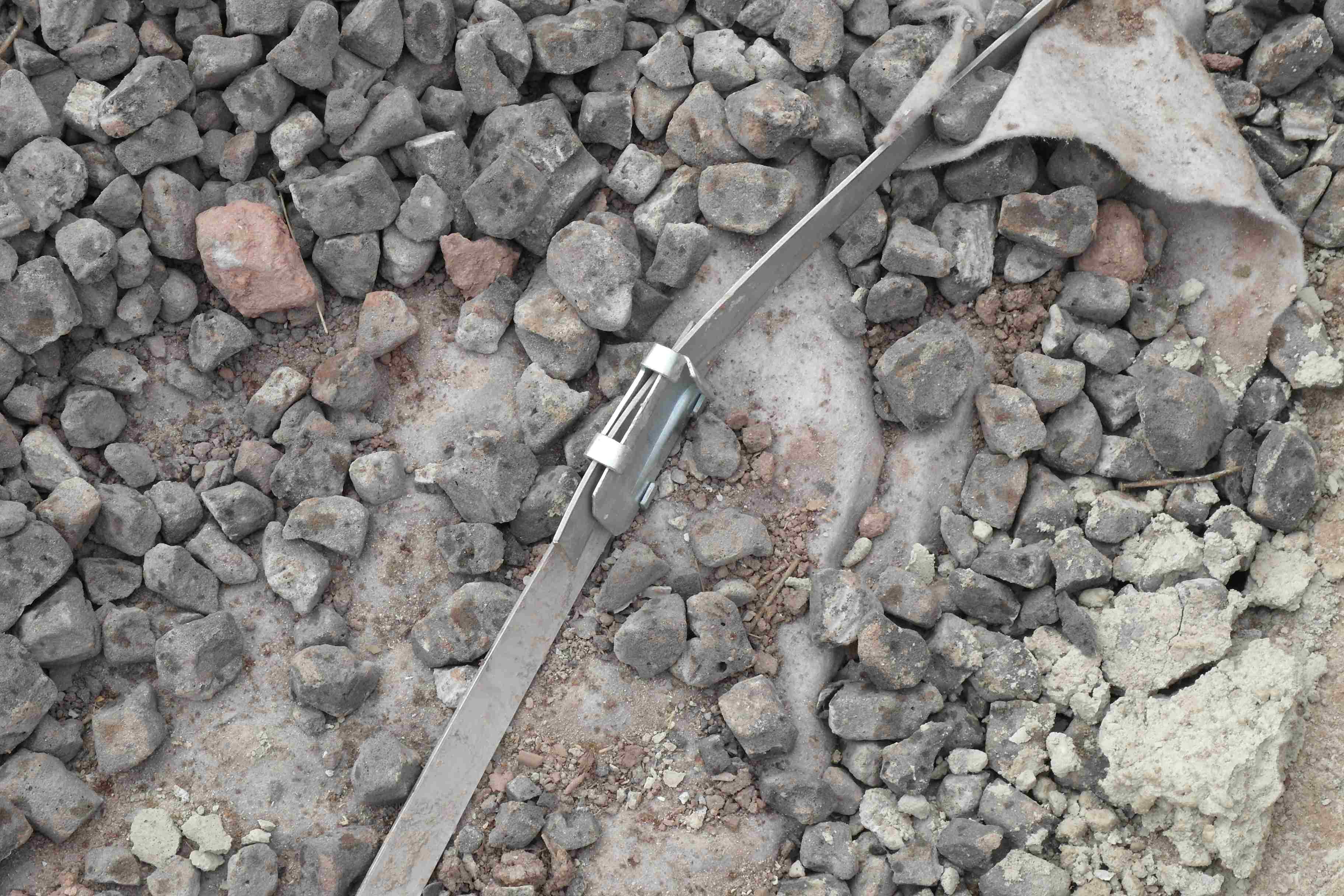

Thomas R. schrieb: > Und genau deshalb petze ich jeden Neubau bei dem der Fundamenterder > und/oder (je nach Dämmung der Bodenplatte) der Ringerder "vergessen" > wird. Was normativ eigentlich nicht passieren kann, denn um den Anschluss an das Niederspannungsnetz vom Netzbetreiber zu bekommen muss eigentlich eine Erdungsdokumentation vorgelegt werden. Aber wer schon mal gesehen hat WER die Erdung in einem gewöhnlichen EFH macht, der weiß ... ach lassen wir das. Ich hab noch keinen richtigen Elektriker gesehen der den Fundament und ggf. Ringerder gelegt hat mit Fotodoku und abschließender Messung... Meistens machen das doch die Bodenplattenjungs gleich mit... Drum hab ich mir für meinen Hausbau einfach einen Elektriker gesucht der am Ende alles abnimmt (mittlerweile fast unmöglich) und das ganze Zeug selbst gemacht. Inkl. Doku und Messung.
Ich A. schrieb: > Ich hab noch keinen richtigen Elektriker gesehen der den Fundament und > ggf. Ringerder gelegt hat mit Fotodoku und abschließender Messung... > Meistens machen das doch die Bodenplattenjungs gleich mit... Was auch nicht schlimm ist! Den der Erder wird erst durch den zugelassenen Installateuer geprüft! D.h es ist nur die Funktion zum Zeitpunkt der Inbetriebnahme (Erstellererklärung) entscheidend, mehr nicht! Den Rest, das hat schön brav der Betreiber/Besitzer/Eigentümer zu verantworten!
Cha-woma M. schrieb: > Ich A. schrieb: >> Ich hab noch keinen richtigen Elektriker gesehen der den Fundament und >> ggf. Ringerder gelegt hat mit Fotodoku und abschließender Messung... >> Meistens machen das doch die Bodenplattenjungs gleich mit... > Was auch nicht schlimm ist! > Den der Erder wird erst durch den zugelassenen Installateuer geprüft! > D.h es ist nur die Funktion zum Zeitpunkt der Inbetriebnahme > (Erstellererklärung) entscheidend, mehr nicht! > Den Rest, das hat schön brav der Betreiber/Besitzer/Eigentümer zu > verantworten! Naja, diese Prüfung ist zwar vorgeschrieben, sagt aber nichts über die Ausführung aus. Bei uns waren die 1.4571 Banderder mit gewöhnlichen verzinkten Klemmverbindern verbunden bis ich den Herrschaften "den Marsch geblasen habe". So etwas mißt man nicht heraus, führt aber später zu einem Teilversagen des Erders. Deshalb schreibt die DIN 18014 auch die Durchführung/Überwachung der Installation des Fundamenterders durch einen ELektriker vor. Wenn nach VOB gebaut wird ist die DIN automatisch Bestandteil des Vertrages. Sonst wird die DIN durch den Netzbetreiber "eingefordert". Dass dies viele Elis blind machen ist ein echtes Problem.

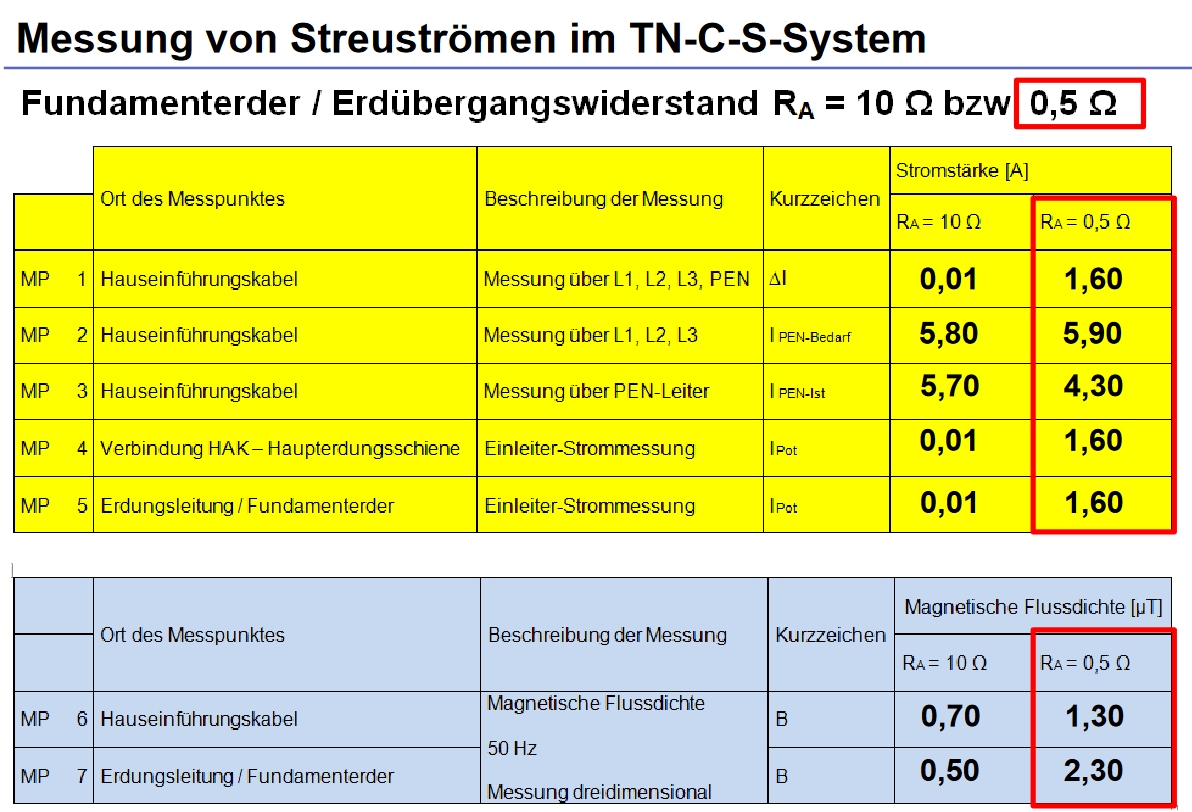

Ich hab noch eine Info von Dehn bzgl. Erder angehängt! Ich A. schrieb: > Natürlich ist es schlimm, wenn der wichtigste Punkt der > Elektroinstallation nur von irgendwelchen Betonfuzzis (sorry) so mal > eben mitgemacht wird (haben wir immer so gemacht, passt schon). Das sind elektrotechnisch unterwiesene person (eup) für festgelegte tätigkeiten. Was kann man von denen mehr erwarten? Die Bauunternehmerlobby ist stark, die Beamten willig, und die politische Leitungsebene in den zuständigen Ministerien juckt`s ned. Ich A. schrieb: > Der Erder ist wie die Reifen am Auto, die Einzige Verbindung zur Erde > ... Stimmt, sollte man ehren die Erder! Am besten eine Denkmal setzen "Gewibnet den unbekannten Erder!" Ich A. schrieb: > Und dazu gehört eben auch die Fotodokumentation inkl. Messung. Und das > ist richtig so das sowas eben die Fachkraft machen muss. Machen die auch! Aber ob die wissen wo auf ihren Handy die Foto`s sind? Ich mein neben Katzen, Hunde und Frauenfotos. Ich A. schrieb: > Das dumme ist nur, selbst die > Netzbetreiber interessiert es teilweise nicht. Die haben die Vorschriften erlassen und der zugelassen Installateuer sollte die Einhalten. Nur blöd das dazwischen noch ein paar andere Akteure agieren. Ich A. schrieb: > Die Erdung hat niemanden interessiert. Wundern tun sich darüber doch nur die die wissen wie wichtig der "Erder" ist! In der heutigen Zeit ist man doch altmodisch, wenn man "geerdet" ist! Das maximale der Gefühle war noch > warum das Erdungsband doppelt aus dem Boden kommt im Anschlussraum ... > Da hätte ich mir schon ein wenig mehr Interesse gewünscht, hat man doch > eine weiße Wanne und somit zwingend einen Ringerder und einen Erder in > der Bodenplatte. Der Futzi vom EVU ist entweder: - MA wg. Friends&Family .conections - Externe Dienstleister - Eigengewächs des EVU und wg. Mami oder Papi ins EVU gekommen - EUP mit einer Ausbildung zum Koch oder Bäcker und über Schwiegerpapi oder Mami ins EVU gekommen ist. Da braucht man sich wohl über die Fähigkeiten und Kompetenzen keine gedanken manchen!
