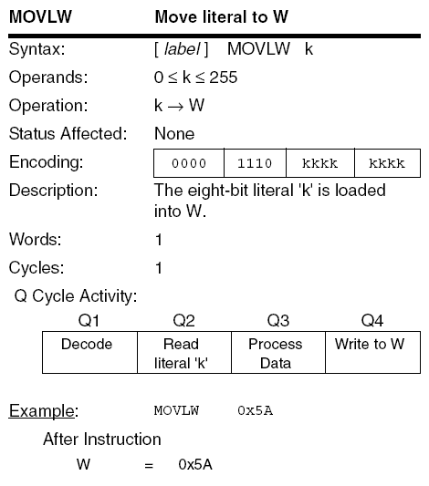

MPLAB, Assembler, PIC16F1512:
Warum funktioniert der folgende Ausdruck nicht?
[movlw  0x90+kanal-0x1]
Inhalt von "kanal" = 0x1
Adresse von "kanal" = 0x30
w soll geladen werden mit 0x90 + 0x1 - 0x1 = 0x90
Tatsächlich berechnet der Assembler diesen Wert aber mit 0xC0.
Statt den Inhalt der Zelle "kanal" zu nehmen, rechnet der Assembler wohl
mit der Adresse der Zelle "kanal".
Wie erreiche ich das richtige Ergebnis?

Ein Assemler kennt nicht das Konzept von Variablen, das kann nur ein
Compiler.
Für den Assembler sind alle Symbole nur Symbole. Du kannst sie als
Adreßlabel verwenden oder als Wert.

von Peter D. (peda)
Michael B. schrieb:
> kanal  equ  0x30
Damit sagst Du dem Assembler nur, ersetze fürderhin alle Vorkommen von
"kanal" durch "0x30".
Daß Du irgendwann mal an Adresse 0x30 den Wert 0x1 abspeichern willst,
das kann er nicht erahnen.
Er weiß schlichtweg nichts von Variablen oder Typen.

Man muß sich schon mit dem Befehlssatz beschäftigen, wenn man Assembler
programmieren will.
MOVLW erwartet eine Konstante als Argument. Es kann also keine Variable
aus dem RAM lesen.
Der Assembler berechnet daher 0x90+0x30-0x1 und übergibt es dem MOVLW.
