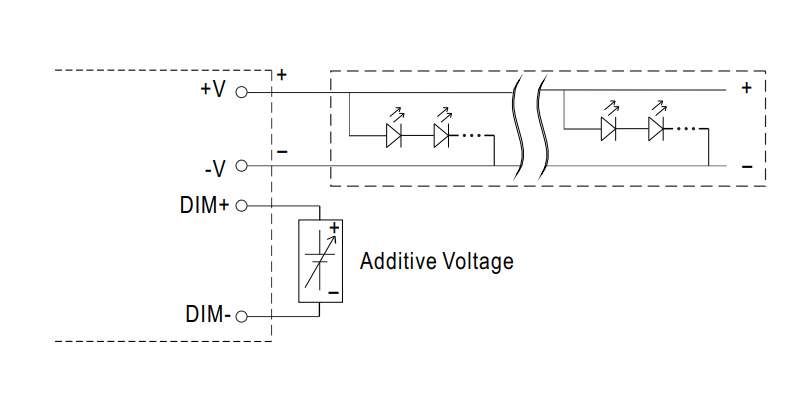

von Georg M. (g_m)
MEAN WELL hat auch fertige LED-Driver.

von J. S. (pbr85)
Eben, die man angenehm über PWM oder eine Spannung dimmen kann.
von Monk (roehrmond)
250 Watt mit PWM zu takten wird ein heftiger Störsender. Nimm lieber
LED-Treiber mit PWM Steuereingang und Konstantstrom-Ausgang.
