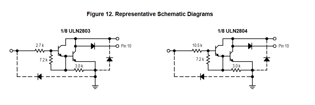

24V über die Optokoppler steuern. der ULN2803 ist aber für TTL / CMOS
gemacht. also ist ja bei 5V am Steuer Eingang Schluss. Wenn man jetzt
das Prinzipschaltbild aus dem Datenblatt nimmt hat der Bruder ULN2804
lediglich einen höheren Basiswiderstand.
Der 2804 geht bis 25V, selbst Industrienetzteile haben +/-10% Toleranz
in der Ausgangspannung, also 26,4V, ohne zusätzliche Beschaltung zu viel

wenn man jetzt rechnerisch ran geht kommen bei TTL =5V und 2,7k ca.
1,9mA Basisstrom, beim 2804 bzw. max 15V und 10,5k 1,4mA raus...
also sollte ein ULN2803 mit einen 12KOhm Widerstand am Eingang (gesamt
12k+2,7K) bei -10% 21.6V = 1,4mA; bei +10% 26,4V =>1,8mA Basisstrom
haben...
So wäre der Strom in der Range in der sich scheinbar die Darlingtons
wohl fühlen.

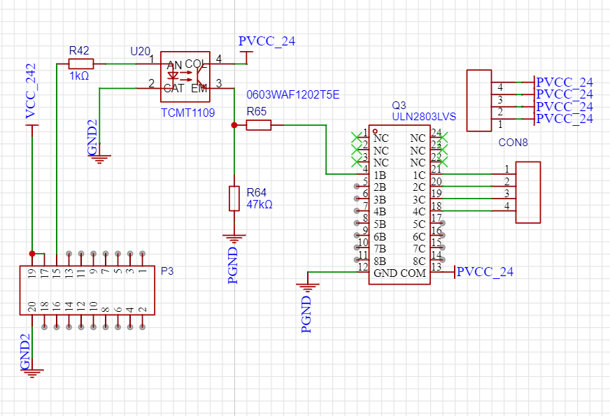

Schaltplan wie ich es vorhätte ebenfalls an Board,
alles zu kurz /falsch gedacht oder geht das so? Oder evtl andere Ideen?

von Falk B. (falk)
Unsinn. Denkst du der geht bei 24,1V kaputt? Das ist der Nominalwert!
Rechne mal den Strom und Verlustleistung aus!
Nö, alles OK.

danke für die Antwort, bin ja schonmal halb beruhigt das ich noch
rechnen kann :-) natürlich hast du recht.. nächster Versuch, bei den
Maximum Ratings stehen 30V und 25mA Basis Strom.. somit alles noch im
Limit, auf den Widerstand werde ich trotzdem nicht verzichten,
rechnerisch 11mA je Kanal sind schon ne Bank und bei nem hFe von 1000
total überzogen..
again what learned! Danke nochmals!!

Genau. Geht gut, auch schon gemacht. Zum Spass kannst Du dann die
Spannung am ULN-Eingang messen, ist fast genau 5V.

von Michael B. (laberkopp)
> haben...
Ja, passt.
R64 kann entfallen, sind intern im ULN.
Deinen P3 mit 24V verstehe ich nicht. 1k am TCMT1109 führen dann zu 23mA
LED Strom. Muss das sein ? Damit ein Optokoppler 1.8mA schalten kann,
sollte ihm 0.9mA reichen, zur Sicherheit 5mA laut Datenblatt
> LED Strom.
Etwas viel, aber im zulässigen Bereich.
Nein: CTR 200..400 werden laut Datenblatt bei 5 mA Diodenstrom und
5V(UCE) am Ausgang erreicht. Für einen gesättigten Ausgang wird der CTR
erheblich geringer sein.
Das Diagramm Fig.6 im Vishay-Datenblatt löst unten nur schlecht auf,
unter 5mA Diodenstrom würde ich nicht gehen.
