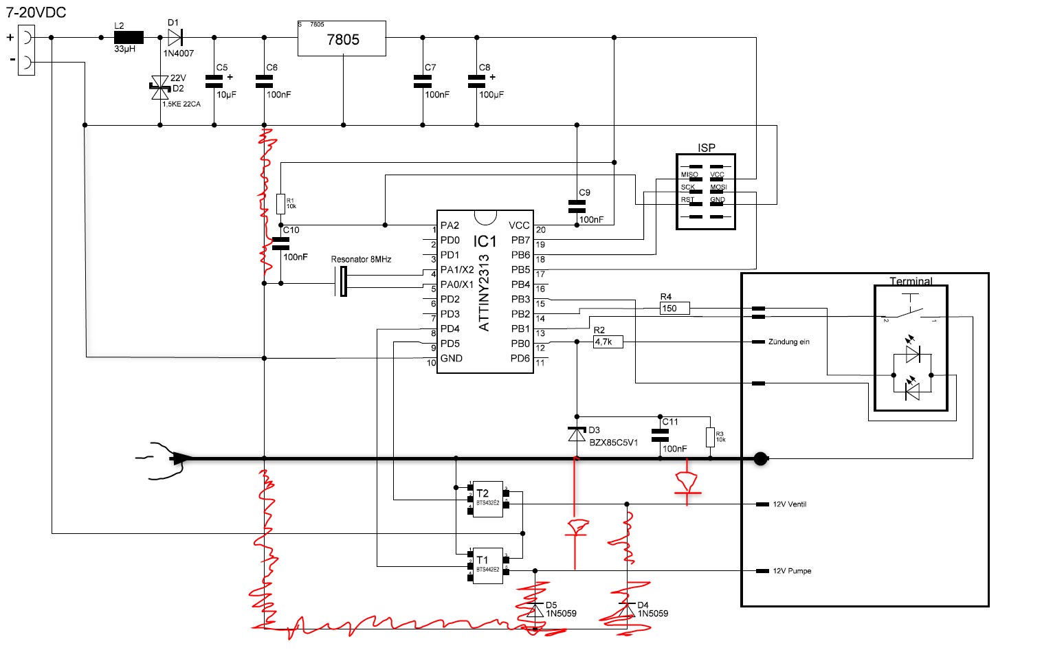

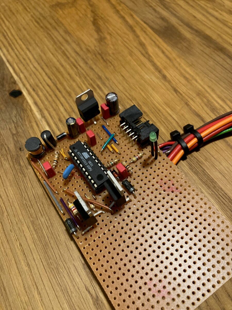

ich habe mir eine kleine Schaltung auf einer Lochrasterplatine gelötet.
Ziel ist es in einem KFZ einen E-Motor max. 10A und ein Ventil max. 1A
mit den zwei ProFets (HighSide Switch BTS432E2) zu schalten. Über den
Eingang „Zündung ein“ wird nur eine 12V Spannung detektiert.
Die Schaltung habe ich aufgebaut und mit ein paar 55W Lampen getestet.
Soweit so gut, scheint alles zu funktioniere. Jetzt habe ich anstelle
einer Lampe ein kleines 12V KFZ Relais an einen der ProFets
angeschlossen. Relais schaltet, beim abfallen vom Relais ist jedoch mein
Controller abgeschmiert. Nach einem Spannungsreset lief wieder alles nur
ist der Eingang PB0 futsch. Dieser Eingang vom Controller hat jetzt
Durchgang zu Masse und ist futsch. Davor konnte ich 12V anlegen (~4V am
PB0) und der Eingang wurde erkannt. Jetzt messe ich 0V am PB0 da das
Potenzial auf 0V gezogen wird. Ziehe ich den Controller aus dem Sockel
kann ich die Spannung auch wieder messen.
Meine Vermutung:
Irgendwie muss beim abfallen vom Relais eine Spannungsspitze auf den PB0
gekommen sein. Die zwei 1N5059 Freilaufdioden sind in der gleichen
Lochrasterbahn wie auch die Schutzschaltung mit dem R, C und ZenerDiode
für den PB0. Ich habe versucht das mit den roten Pfeilen zu zeigen.

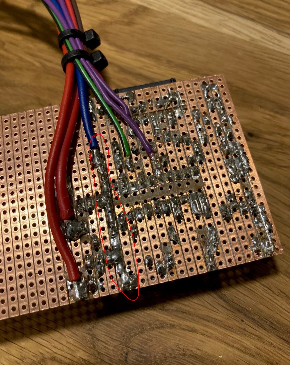

An dieser Lochrasterbahn ist auch mein Massekabel angelötet – siehe
Unterseite Platine rot eingekreist (Massebahn).
Eignen sich die 1N5059 überhaupt als Freilaufdioden?
Sieht jemand von euch den Fehler? Ich möchte ungern noch weitere
Controller verheizen.

von Markus M. (Firma: EleLa - www.elela.de) (mmvisual)
Der Prozessor hat 5V, der Eingang wird mit 5,1V Z-Diode geschützt ->
geht nicht, die Z-Diode sollte eher 4,1V haben.
R2 ist viel zu klein, der sollte eher 47K sein. Dementsprechend R3 39K
haben. Damit wird der mögliche Strom durch PB0 deutlich begrenzt.
Zur Sicherheit macht man noch eine Diode von PB0 Richtung +5V vom
Prozessor, damit, so lange die 5V noch nicht anstehen, der Prozessor
niemals über PB0 rückwärts versorgt wird.

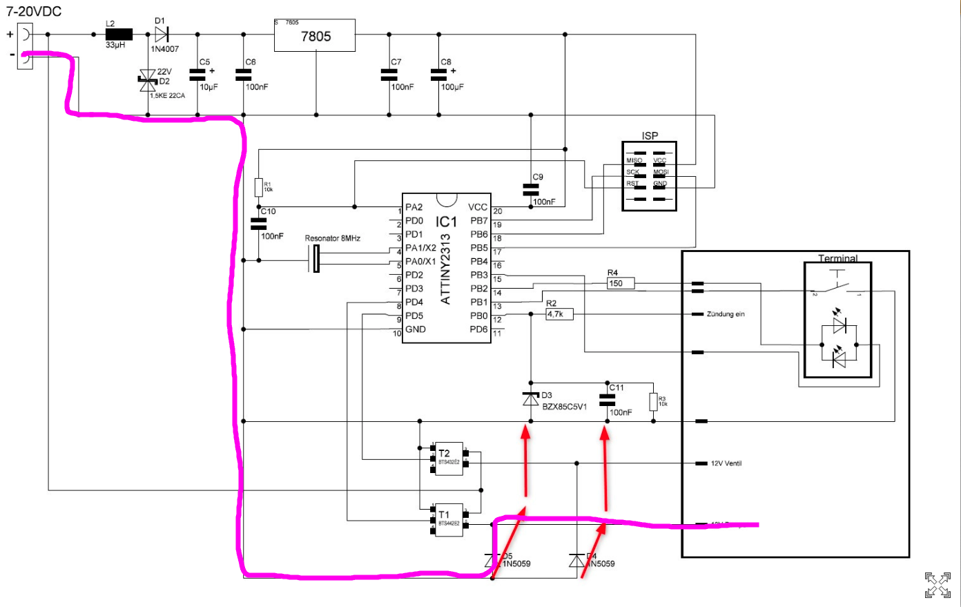

von Monk (roehrmond)
Du brauchst Freilaufdioden an induktiven lasten.
https://schuelerunterlagen.de/wp-content/uploads/2017/12/Infotext-Freilaufdioden.pdf
Die Freilaufdiode für den Motor soll so viel Strom vertragen, wie der
Motor aufnimmt. Dann bist du auf der sicheren Seite, dass sie auch hält.
In deiner Schaltung sind die beiden Dioden die du "Freilaufdioden"
nennst, falsch platziert. Sie leiten die induzierte Energie in die
Stromversorgung zurück. Leitungswiderstände und Induktivitäten bewirken
in dem Fall, dass dein GND Potential kurzzeitig einen Sprung nach unten
macht. Du brauchst aber ein stabiles GND Potential das nicht wild hin
und her springt.
Ich habe den kritischen Pfad mal in Pink eingezeichnet. Auf dieser
Leitung kehrt die Stromrichtung beim Abschalten für einen kurzen Moment
um und verursacht dort einen Spannungsabfall mit entgegen gesetzter
Polung als vorher.

eine Freilaufdiode habe ich ja mit den 1N5059. In Wirklichkeit sieht die
GND Bahnen so aus wie in dem neuen Bild.
Die Frage ist halt, ob es dann nicht schlauer wäre die Freilaufdiode an
der Pumpe und Ventil direkt anzubringen.
So wie meine PCB jetzt aufgebaut ist, müsste ich die bestehenden
Freilaufdioden entfernen und mit neuen Dioden + eigener GND Versorgung
anschließen. Würde das so gehen?
Reicht eine normale Gleichrichterdiode wie z.B. die P1000M? Die Pumpe
und Ventil werden nicht im PWM betrieben somit müsste die Diode nicht
dauerhaft arbeiten.
Wie gesagt an der falschen Position. Sie gehört parallel zur Spule,
nicht parallel zum Transistor.
Die gehören nicht an GND.
Wenn sie so viel Strom aushält, wie die Last aufnimmt, dann ja.

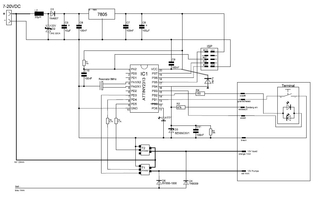

von Gerald K. (geku)
Ich würde R2 in zwei Widerstände teilen. Der zweite Widerstand R2b
sollte zwischen PB0 und Kathode D3 sitzen.
Der Widerstand sollte folgendermaßem dimensoniert werden:
Imax ist der maximimal Klemmstrom der Eingangsschutzdioden des ATTINY
(siehe Dateiblatt). Laut
Beitrag "Re: Strom über Schutzdioden, wie hoch max." keiner 1mA.
Damit wird ein Latchup des Einganges PB0 durch die Induktionsspitzen
vermieden.

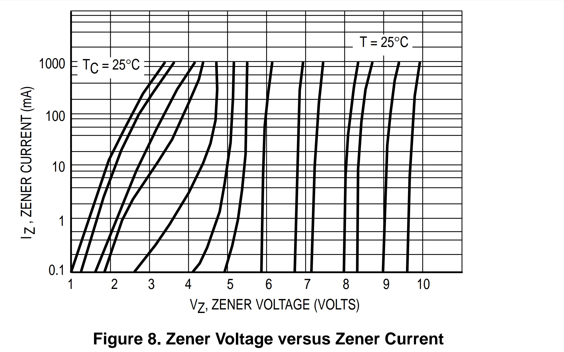

Wichigt ist, dass die Spannung der Zener vom abgeleiteten Strom abhängt.
Dieser Strom ist in etwa der Strom des Relais. Die Spannung in
Abhängigkeit vom Strom findet man im DB der Zenerdiode.

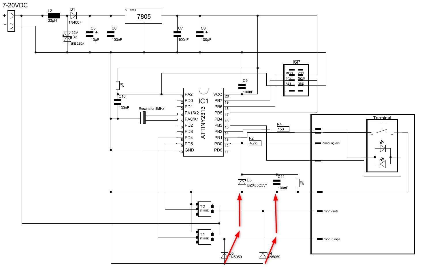

von Dietrich L. (dietrichl)
Da hast du wohl falsch geschaut: der BTS432E2 ist ein HighSide Switch
und die Last hängt zwischen Ausgang und GND. Dann ist die Diode richtig.
von Thomas W. (ram99)
So hatte ich es mir eigentlich auch gedacht.
Kann ich die Freilaufdiode auf der PCB anbringen wenn diese eigentlich
parallel zur Last gehört. Der Motor und die Spule sitzen ja irgendwo in
dem Fahrzeug.
> dem Fahrzeug.
Die Freilaufdiode gehört in die Nähe des zu schützenden Bauteils, den
BTS432E2. Dann werden auch die Induktivitäten der Leitungen mit
abgedeckt.
Ob der Leitungsanteil für die Höhe der Induktionsspannung jetzt relevant
ist, darüber kann man streiten. Da gab es zu diesem Thema mal eine
längere Diskussion...

Das tritt ein, wenn die Zenerspannung kleiner als die Versorgungspannung
+ die Spannung der internen Klemmdioden ist. Wenn man sicher ist, dass
die Zenerspannung nicht überschritten wird, dann kann man den Widerstand
weglassen. Die Zenerspannung muss für den zu klemmenden Spitzstrom
kalkuliert werden (siehe Beilage). Die 5,1V Zenerdiode hat bei 10mA
5,5V. Das bedeutet, bei ungünstigen Toeranzen kann der Strom sich aud
die interen Schutzdioden aufteilen.
Laut ELECTRICAL CHARACTERISTICS wird die Zenerspannung von 5,1 bei 240mA
gemessen, dann sollte es ohne R2b passen!
Ich habe die Schaltung jetzt nochmals etwas angepasst – siehe Anhang:
Neuer Eingang für das 12V Eingangssignal ist jetzt PB4. Die Widerstände
R2 47K und R3 39K habe ich vergrößert.
Wird der IzMin der Z-Diode dann überhaupt noch erreicht mit einem 47K
Vorwiderstand? Wenn ich es richtig verstanden
habe, benötigt die Z-Diode einen min. Strom um zu funktionieren. Der
liegt bei ungefähr 20mA was natürlich mit dem
47K nicht mehr erreicht wird.
Zusätzlich habe ich die Diode vom PB4 auf VCC vom Controller gesetzt um
den Controller vor einer Spannungsversorgung über
den PB4 zu schützen.
Als Freilaufdiode für die Pumpe habe ich jetzt eine stärkere Diode.
Zusätzlich wird die Induktion nicht mehr auf die Schaltung
geführt, sondern über eine eigene Leitung auf GND außerhalb der Platine.
Mitnehmen werde ich, dass die Z-Diode durch eine z.B. 4,3V Diode
getauscht werden sollte.
Bleibt momentan nur die Frage, ob durch den 47K R2 der IzMin der Diode
unterschritten wird und diese deshalb nicht funktioniert?
Sieht gut aus. PB4 ist nun gut geschützt.
PB1 eventuell ein Pull-Up Widerstand an +5V mit 10K.
D3 eine Z-Diode mit 4,7V
Bei PB1 verwende ich den internen PullUp vom Controller.
Z-Diode mit 4,7V tausche ich aus.

Okay, die Platine habe ich laut Schaltplan geändert. Jetzt scheint alles
zu funktionieren und auch der Relais Dauertest lief ohne Probleme. Als
Z-Diode habe ich eine 4,7V eingesetzt. Mehr als 2,8V bei 14V Eingang
kommen aber am Pin nicht mehr an. Der Controller erkennt den Eingang
aber zuverlässig selbst noch mit 2,5V am Pin. Laut Datenblatt ist
eigentlich min. 3V (0.6 X Vcc) um ein true zu erkennen.
Nächster Step ist jetzt alles im Fahrzeug zu testen.
Danke für eure Tipps :)
