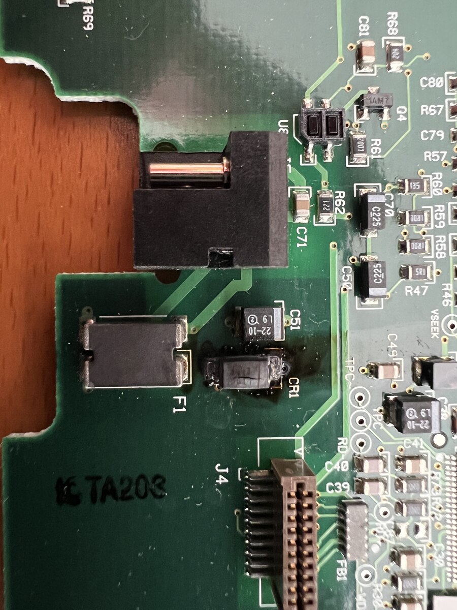

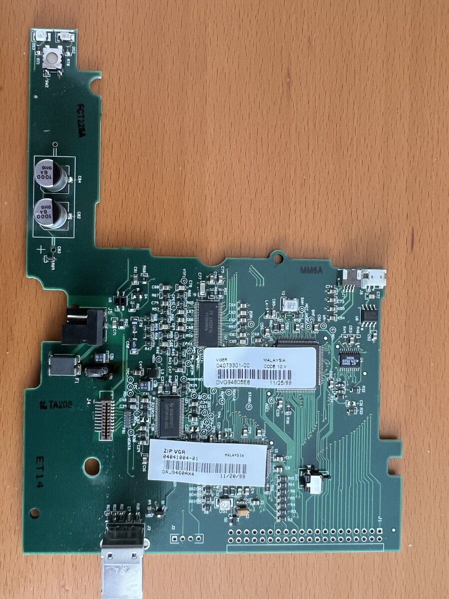

Mir ist obiges Laufwerk mit Brandgeruch auf den Tisch gekommen. Ich habe
es jetzt zerlegt und die Platine frei vor mir liegen. Offensichtlich hat
der Vorbesitzer bei der Stromversorgung des Gerätes einen Fehler
gemacht, der zur Zerstörung von CR1 (Si-Diode, SMD ?) führte und damit
das Gerät unbrauchbar machte.
Ich würde gerne das Gerät wieder herrichten und einen Reparaturversuch
starten.
Kann mir jemand vielleicht sagen, welcher Diodentyp hier ausgetauscht
werden müsste? Hat vielleicht jemand einen Stromlaufplan für dieses
Gerät?
Über sachdienliche Hinweise würde ich mich sehr freuen.
Wahrscheinlich Verpolschutzdiode. Funktioniert das Ding wenn Du die
Diode komplett entfernst, ist die Sicherung F1 intakt geblieben?

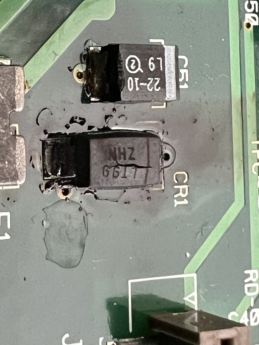

Ich habe hier noch ein Foto mit der Beschriftung dieses Bauteils.
Vielleicht hilft es weiter...
Nein, ich habe bisher noch keine weiteren Messungen oder Ausbauten
versucht. Kommt heute Nachmittag aber an die Reihe.
CR deutet auf Kondensator hin. mit nem Widerstand drin.
also ein Snubber
CR könnte auch für irgendwas wie current rectifier stehen, könnte eine
Überspannungsschutzdiode gewesen sein oder so.

Marking Code ZHN: SMAZ6V2 (Z-Diode 6V2)
https://www.hotenda.com/marking-code/search/list/ZHN.html

Den Tantal neben der Diode würde ich mit ersetzen. Wenn der die
Überspannung auch gesehen hat, ist das für seine weitere Zuverlässigkeit
nicht förderlich.

Ich habe zwischenzeitlich die defekte Diode ausgebaut und einen
bedrahteten Ersatz eingelötet. Danach kann ich das Laufwerk am USB schön
identifizieren. Aber leider dreht sich der Motor nicht, stattdessen wird
der zugeordnete Chip für die Motorsteuerung sehr heiß, so dass man ihn
nicht mehr mit den Fingern (> 70°C) anfassen kann. Damit ist für mich
der Reparaturversuch bereits beendet und das Gerät befindet sich im
Elektroschrott.
Vielen Dank für die netten und hilfreichen Kommentare und Vorschläge.
Ich hatte gehofft, dass keine weiteren Bauteile beschädigt sein würden.
Dies war wohl eine naive aber verständliche Hoffnung.
Nochmals vielen Dank in die Runde.
Ja, dann hat der Schaltkreis bereits Schaden genommen, wahrscheinlich
war die Diode schwächer als das Netzteil und das Netzteil nicht stark
genug für die Sicherung. Schade drum, aber sowas zu reparieren macht
meistens keinen Sinn.
