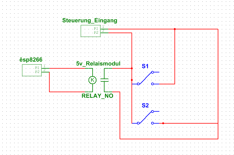

von DO8PGG (do8pgg)
Moin Matthias, schalt plan mehr schlecht als recht. Nicht wirklich
Zugriff hier auf etwas aktuelleres als Multisim. Aber so prinzipiell
passt es.

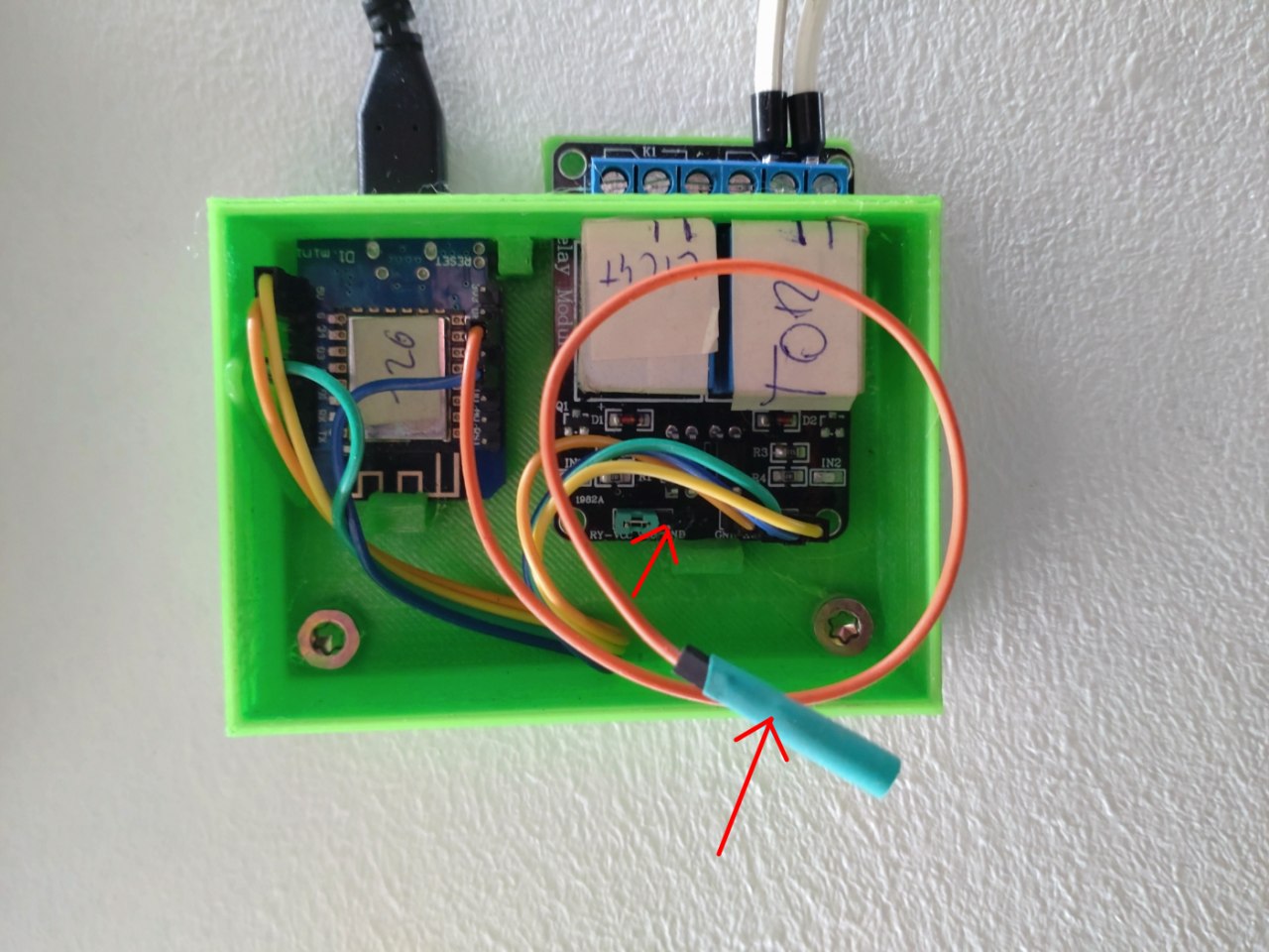

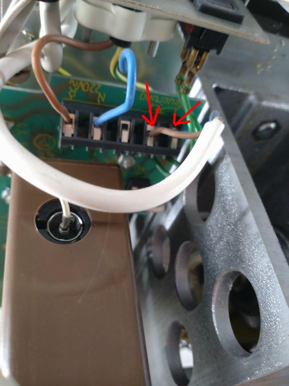

Den Pfeil auf photo_2023-03-15_11-29-42.jpg kann man Ignorieren. An der
Klemme der Steuerung auf photo_2023-03-15_11-30-11.jpg sind die Taster
und das Relais angeschlossen.

Dann leg doch mal einen Snubber über den Tasterkontakt, das ist eine
Serienschaltung von Kondensator und Widerstand. Das kann sowas mit 22
Ohm - 100 Ohm und einem 0,1µF bis 0,47µF sein. Folie oder MKT Typ mit
100-250V Spannungsfestigkeit. Das sollte als Funkenlöscher klappen.
Hast du mal gemessen, welche Spannung anliegt und welcher Strom da
getastet wird?

Wie viel Volt liegen denn an den Kontakten des Tasters an? Von
Rolladen-Motoren kenne ich den Effekt, dass am geöffneten Kontakt sogar
mehr als 230V anliegen, wenn der Motor in die "andere" Richtung läuft.
Die kleine Relais, die du verwendet hast, eignen sich übrigens nicht für
unser 230V Netz, weil sie nicht gut genug (sicher) isolieren. Für solche
fest angeschlossenen Geräte schreibt der VDE 4000V Isolationsspannung
vor.
von DO8PGG (do8pgg)
Das ganze System läuft auf 24v DC.
Netzstecker > Steuerungskasen > Trafo > 24v DC.
Auch der Motor läuft auf 24v. Daher würde ich mal behaupten, das an den
Tastern max. 24vdc anliegen.

Nur mal so aus Neugier: Wie hast du die Relais-Platine durch den Schlitz
deines Gehäuses bekommen?
von DO8PGG (do8pgg)
Hatte das 2er-Relais in Tinkercad grob nachgebaut (sowie den Wemos
D1-Mini als Vorlage gefunden) und dann das Gehäuse drumherum gebaut.
https://www.tinkercad.com/things/6e63HGfZSlN-fantastic-densor/edit?sharecode=EDkm7_3zCQSfW27__8IMamZjsbqLNwTYHAhgDFrdDng
https://www.tinkercad.com/things/6e63HGfZSlN-realisgehaeuse
Klappt einer von denen? Ansonsten schiebe ich das gern nach Thingiverse.

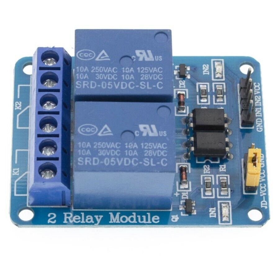

Uch vermute eher, dass die Relais bloss die alten Tastereingänge
schalten und deren Strom zu gering ist um Oxidation der Relaiskontakte
wegzubrennen.
Reed-Relais, Optokoppler, Widerstand zur Erhöhung des Tasterstroms
könnte helfen.
von Monk (roehrmond)
DO8PGG schrieb:
Ach ich sehe dass der Ausschnitt so groß ist, wie die Schraubklemmen.
Ich dachte da sei nur ein schmaler Schlitz für die Platine gewesen.

von Michael B. (laberkopp)
> Kann auch sein. Mit etwas Glück reicht in diesem Fall die im Snubber
> gespeicherte Energie.
Snubber ? An einem China-Relaisboard ?
Ich kann zwar wegen der Aufkleber nicht alles erkennen, aber ich seh
keine

von DO8PGG (do8pgg)
> keine
Ist solch ein Board gewesen. Mittlerweile ersetzt durch ein 1x Board.
Mit identischen Komponenten. Allerdings dann halt nur einmal (-:
