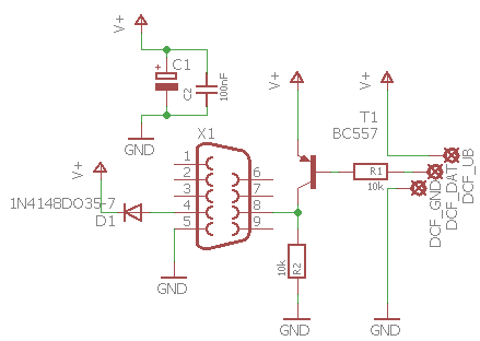

von Klaus H. (hildek)
Frank K. schrieb:
> DIe Zustände der Handshake-Leitungen solltest Du in Deinem
> Betriebssystem setzen bzw lesen können. Das sollte eigentlich sogar mit
> USB-RS232-Adaptern funktionieren.
Ja, tut es.
Im Anhang was vergleichbares, hier um die Pulse eines DCF-Empfängers zu
lesen.
CTS - Pin 8 - liest das Signal
DTR - Pin 4 - liefert die Versorgung für die klein Schaltung.
An DCF_DAT kommt dann das Meldesignal.
Man sollte den Transistor durch einen Optokoppler ersetzen für den
Anschluss an ein Medizingerät.
Läuft über einen USB-RS232-Adapter.
