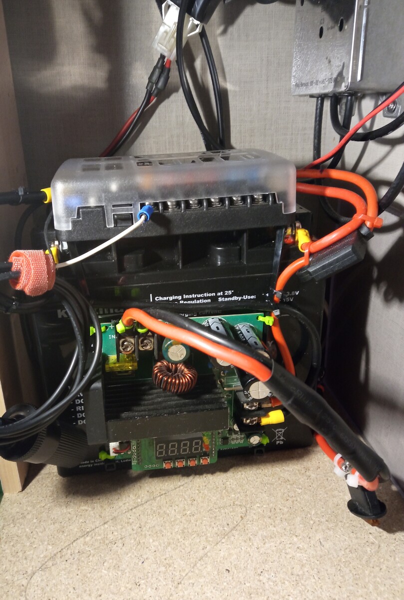

von Kilo S. (kilo_s)
Das Projekt klingt so ähnlich wie das was ich mir für meine "Funk
USV/Notbeleuchtung" zusammengebaut habe. Nur ist meine Variante kleiner
mit 12V/20Ah.
Wenn der Akku doch sowieso niemals voll werden kann, würde ich mir den
Solarladeregler komplett sparen.
Diode dran damit sich der Akku nachts nicht übers Panel entladen kann
und gut wär's.
Aber ja, mal drei Tage wenig Stromverbrauch und am ende doch überladen
wäre Doof.
Ich mach das mit dem Laden ganz "Einfach", weil Bleisammler und somit
gutmütig.
Für kleine Spannungen (Ab 8V) benutze ich so einen:
https://www.ebay.de/itm/272659931371
Außerdem kann ich den umklemmen und notfalls auch meinen E-Bike Akku
laden. (42V ;-) )
Für größere Spannungen ein simples xl6009 DC/DC Modul. An dessen Ausgang
noch eine 3A 1Nxxx.
Beide eingestellt auf 13,8V, die laufen dann eben durch anstelle
zyklischem laden.
Das ist allerdings keine "Astreine" Lösung für Solar, für den
stationären Betrieb aber gerade ausreichend.
Wollte eigentlich noch ein Bild Anhängen. Darauf aktuell nicht zu sehen
der Stepdown.
