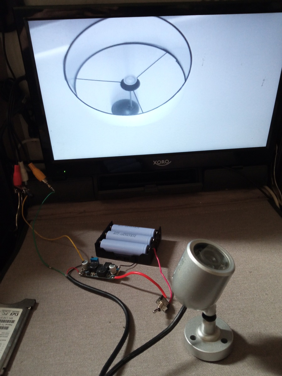

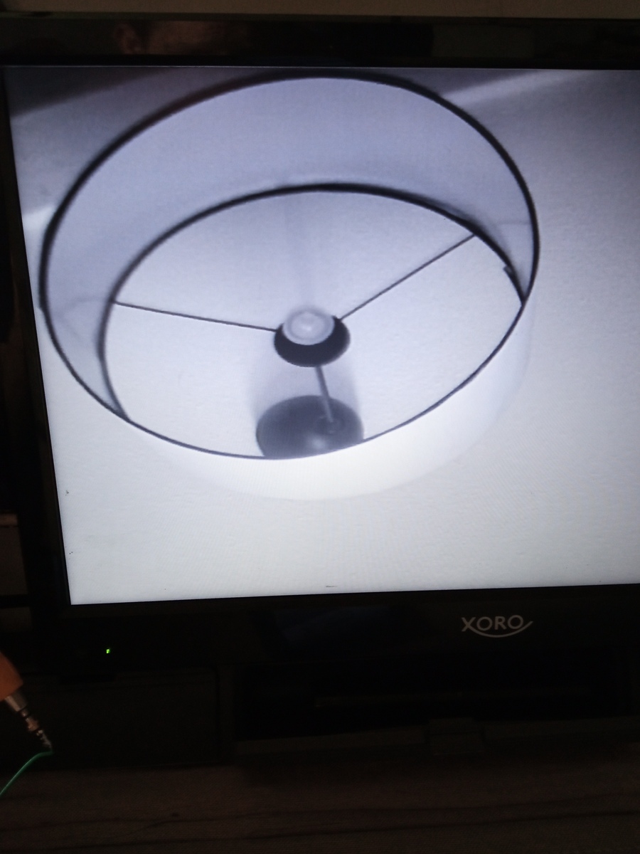

Ach naja, für Mal eben "dahingebastelt" geht's schon.
Siehe Bilder, nicht Mal vernünftige Stecker zur Hand gehabt. Aber man
erkennt alles. Ganz so scheiße wird das Bild bei einem besseren
Kameramodell also nicht werden.
Ist eine umgebaute "Jay-tech GP-812TSx" da hab ich den Videosender
(2,4GHz, PAL) rausgeworfen und einfach composite herausgeführt.
von Harald K. (kirnbichler)
Du hast ja auch keines der kleinen Displays mit Composite-Eingang
verwendet, sondern einen größeren Monitor (Fernseher?).
Sowas hier
https://www.eztronics.nl/webshop2/catalog/index.php?route=product/product&product_id=552
macht daraus ein richtig mieses Bild.
von Kilo S. (kilo_s)
Xoro HTL1546, das LCD in dem Teil ist völlige Geldverschwendung. Aber
der Rest geht, vor allem das die Kiste mit 8W sehr sparsam ist und sich
somit für meinem "Media-Koffer" auf Batteriebetrieb laufen kann. (Leicht
isser auch, also optimal um auf dem Dach direkt an der Schüssel zu
arbeiten o.ä)
Harald K. schrieb:
> Sowas hier
Das kleine Display ist eben kein Grafikwunder. Gibt's aber bestimmt auch
bessere in der Größe.

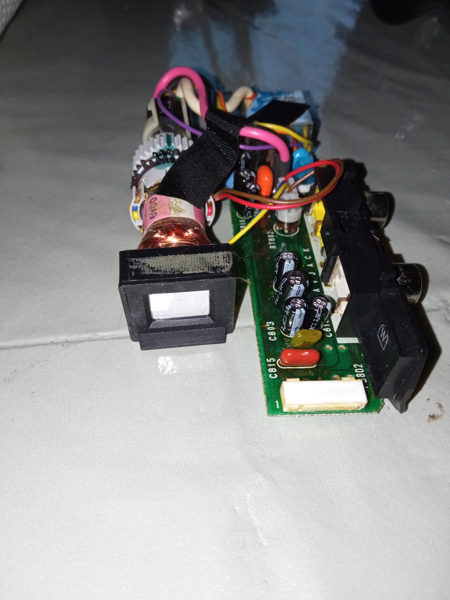

Kilian schrieb:
> der plan ist das Display und die Kamera in einem PVS-31
Displays, FBAS in, rund und mit brauchbarere Auflösung wird allerdings
bestimmt nicht günstig. Das gibt's vermutlich nicht von der Stange.
Auf die schnelle hab ich nix gefunden.
Wenn du allerdings ein paar alte Camcorder mit CRT Sucher auftreiben
kannst, die könnten optimal sein. (Form, Größe)
