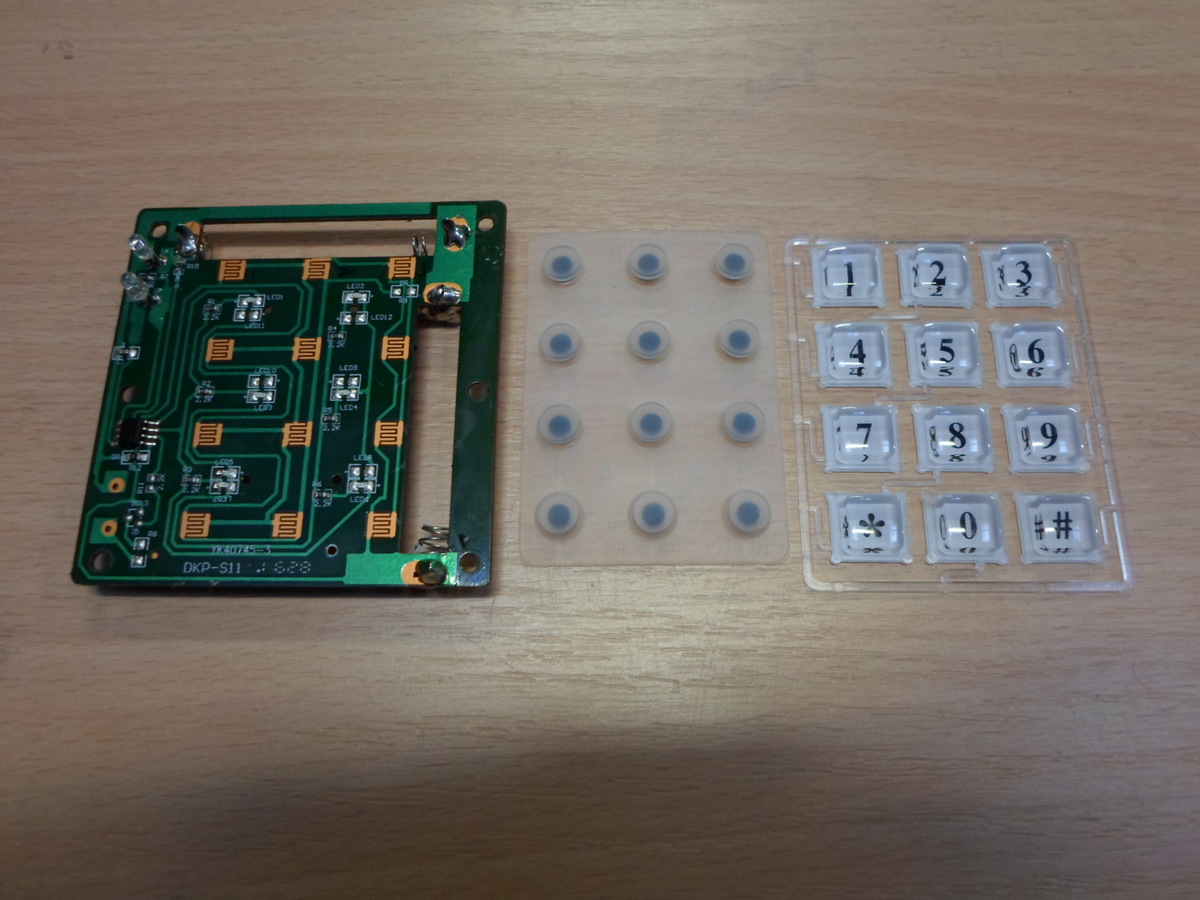

Hi Ich habe mir mal von Pollin diese Dummy-Tastatur besorgt, um festzustellen, ob man daraus ein funktionierendes Testaturfeld basteln kann. https://www.pollin.de/p/alarmanlagen-tastatur-dummy-581069 Nach dem Öffnen war ich überrascht, daß sich darin eine echte Gummi-Tastatur befand. Es sind zwar alle Tasten parallel geschaltet, aber das läßt sich auftrennen und nach Bedarf anders verdrahten. Photodiode, rote Led, Tasten und Tastenbeleuchtungs-Leds (wieso zwischen Taste 7 und * zwei antiparallel geschaltete Beleuchtungs-Leds sitzen, ist mir ein Rätsel) gehen jeweils an einen (unbeschrifteten) 8-beinigen µC. Vorgesehen, aber unbestückt ist noch eine Schaltung für einen Lautsprecher/Pieper. Ich vermute, da wird ein Ton beim Drücken einer Teste erzeugt. Auf jeden Fall ist das ein schönes billiges Tastaturgehäuse, das als Dreingabe noch eine beleuchtete Tastatur enthält.

Crazy H. schrieb: > Wo sieht man, wieviele auf Lager sind? ganz viele in den Warenkorb legen. Wenn alle Tasten parallel sind, dann müsste die Tasten ja verschiedene Widerstandswerte haben, oder wie werden die unterschieden?
J. S. schrieb: > Wenn alle Tasten parallel sind, dann müsste die Tasten ja verschiedene > Widerstandswerte haben, oder wie werden die unterschieden? Gar nicht, ist ja eine Attrappe.
warum macht sich jemand Mühe ein Attrappen-Layout zu designen, und kein "echtes" Layout zu verwenden? Soooo kompliziert is es auch nicht, da 10 Tasten gescheit im LAyout zu "verdrahten"
Wegstaben V. schrieb: > warum macht sich jemand Mühe ein Attrappen-Layout zu designen, und kein > "echtes" Layout zu verwenden? Das klingt nach einem echten Layout (Signalgeber, Beleuchtung ...) das abgewandelt wurde.
Wegstaben V. schrieb: > warum macht sich jemand Mühe wohl damit etwas reagiert wenn der potenzielle Einbrecher da irgendwo drauf drückt... Warum sollte jemand etwas anders layouten als für den vorgesehenen Zweck? Komische Frage. DS
Dennis S. schrieb: > Warum sollte jemand etwas anders layouten als für den vorgesehenen > Zweck? Komische Frage. Meine Annahme war/ist folgende: Ich vermute, dass diese Tastatur mit genau dieser Tastenanordnung neben der "Dummy-Form" auch in einer "funktionalen" Form existiert. Da macht sich also jemand die Mühe, neben dem normalen Layout ein Dummy" Layout" zu produzieren, sowie "Dummy-Platinen" anfertigen zu lassen. Die Tasten und Gummi-Pröpel sehen "produktions-ähnlich" aus, da hat also anscheinend der Produzent keine Tasten mit klingonischen Sondersymbolen designed, sondern was "normales" verwendet. Möglicherweise sind die auf der Platine verstreuten sonstigen Bauteile identisch zu denen auf der funktionalen Platine, vielleicht auch nicht. Die Platine wird per Automat zu bestücken sein. Die Stückmenge der Dummy-Platinen wird voraussichtlich deutlich kleiner sein als die der funktionalen Platine. Das war der Kernpunkt meiner Frage: Warum generiert sich jemand Zusatz-Kosten für ein "Bauteil", bei dem die Marge doch eh vermutlich recht gering ist?? Naja, vielleicht ist der Zweck dieser Tastatur genau das, nämlich "keinen (weiteren) Zweck" zu haben, bzw. nur z.B. eine LED aufblinken zu lassen, wenn man eine beliebige Taste drückt

Wegstaben V. schrieb: > Das war der Kernpunkt meiner Frage: Warum generiert sich jemand > Zusatz-Kosten für ein "Bauteil", bei dem die Marge doch eh vermutlich > recht gering ist?? Vermutlich weil hier zwei Batterien reichen um eine Funktion vorzuteuschen, wogegen bei einer "echten" Tastatur noch ein externer Controller notwendig wäre dmait was passiert.

ha, wieder entdeckt. Die Dummy-Tastatur ist designed für eine Dummy-Schaltung. DKP-S11 liefert: https://www.globalsources.com/product/dummy-keypad_1152805632f.htm Ich hatte die ursprüngliche Pollin Beschreibung (incl. Gehäuse-Bild) gar nicht wahr genommen, sondern nur das Foto der nackten Platine gesehen und kommentiert. --- PS: Ich hätte noch ein paar Dummy-Lampen (meint: Leuchtmittel, verschiedene Gehäuse- und Gwindeformen) abzugeben. Sehen vom Gehäuse aus wie normale Lampen, snd jedoch ohne Funktion, also dadurch auch sehr energiesparend. Falls also jemand die Idee hat, irgendwo eine Lampe (Leuchtmittel) präsent zu installieren, und dabei auch noch Strom sparen möchte, dann bitte gerne melden ;-)

Peter N. schrieb: > gehen jeweils an einen (unbeschrifteten) 8-beinigen > µC. Hast du mal mit einem Durchgangsprüfer gemessen, welche µC-Pins mit VCC und GND verbunden sind?

M. G. schrieb: > Peter N. schrieb: >> gehen jeweils an einen (unbeschrifteten) 8-beinigen >> µC. > > Hast du mal mit einem Durchgangsprüfer gemessen, welche µC-Pins mit VCC > und GND verbunden sind? Die Belegung des µC ist: 1 = +3V 2 = Basiswiderstand Piepertransistor 3 = + Hintergrundleds (bestückt) 4 = - Hintergrundleds (antiparallel, unbestückt) 5 = Photodiode 6 = Led rot 7 = Tasten 8 = gnd
Jörg W. schrieb: > PIC12F508 hat beispielsweise ein Pinout, bei dem Vcc/GND an Pin 1/8 > liegen. Ein PIC war auch mein erster Gedanke. Allerdings ist beim PIC der Pin 4 nur als Eingang nutzbar.
Peter N. schrieb: > Die Belegung des µC ist: > > 1 = +3V > > 2 = Basiswiderstand Piepertransistor > > 3 = + Hintergrundleds (bestückt) > > 4 = - Hintergrundleds (antiparallel, unbestückt) > > 5 = Photodiode > > 6 = Led rot > > 7 = Tasten > > 8 = gnd Es könnte auch ein Padauk sein. OTP oder Flash. Beispiel: http://www.padauk.com.tw/en/product/show.aspx?num=66&kind=42
