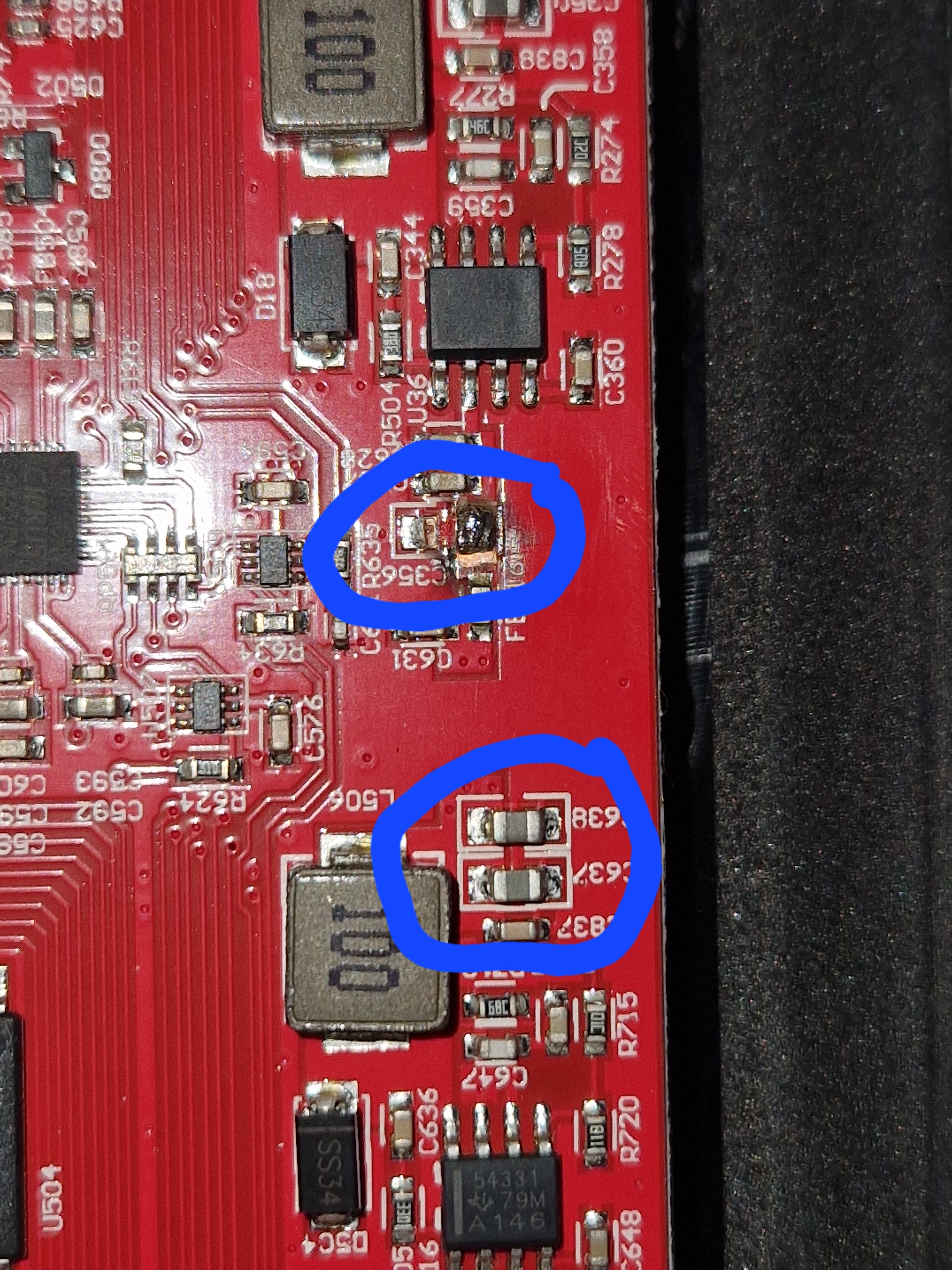

Ich brauche Hilfe, bei der Identifizierung des Bauteils. Ich habe die Übereste leider beim demontieren schon rudimentär entfernt, allerdings ist nebenan das selbe bauteil noch zwei weitere male verbaut. Kann mir einer anhand von den anderen Beiden sagen um was für ein Bauteil es sich dabei handelt?
Das sind MLCC Keramikkondensatoren, es steht ja auch C356 dran, Kapazität aber unbekannt, steht auch nicht drauf, und nicht notwendigerweise identisch mit den beiden daneben.

Das sind 3 Kondensatoren. Ohne Markierung wird es schwierig bis unmöglich.
Danke für die Info. Leider ist das aus einer Teufel Soundbar und da ist ja bekanntlich nicht viel information zu holen, da die keine Datenblätter oder sonstiges zu Verfügung stellen. Ich nehme mal an, dann muss ich das Gerät wohl als kaputt akzeptieren oder wüsstet ihr noch möglichkeiten da noch etwas zu retten?
H lzk P. schrieb: > oder wüsstet ihr noch > möglichkeiten da noch etwas zu retten? erst mal die Schad-Stelle ganz sauber machen {um zu sehen, ob da ohne Sorgen überhaupt neue drauf können} dann schauen, ob es im Internet ein Bild von der Platine gibt, wo die Bauteile abgebildet sind Oder jemanden hier im Forum fragen, ob einer das selbe Produkt hat, und da mal auf seine Platine drauf schauen mag Wenn gar nichts zu beschaffen ist: Auf Verdacht mal ein paar Probe-Bauteilewerte dauf löten (z.B. 10nF oder 100nF) und mal schauen was passiert {im Besten Fall dienen sie nur zur Entstörung, und das Layout und die Schaltung ist robust genug, um Abweichungen aufzufangen} Tipp: Es scheint laut Lötpads ein "dickeres Kerlchen" zu sein, also solltest du dich in der Kapazität an größeren Werten orientieren. Gerne mal umschauen auf der Platine welche Kapazität denn so die anderen Kondensatoren selber mechanischer Baugröße haben

am Ausgang eines DCDC-Wandlers - 10uF/16V könnte passen, wird da gern genommen
Peter K. schrieb: > am Ausgang eines DCDC-Wandlers - 10uF/16V könnte passen, wird da > gern > genommen Aus der Beschaltung von U36 könnte man das besser beurteilen.
Peter K. schrieb: > am Ausgang eines DCDC-Wandlers - 10uF/16V könnte passen, wird da > gern genommen Das sollte ein Versuch wert sein.
