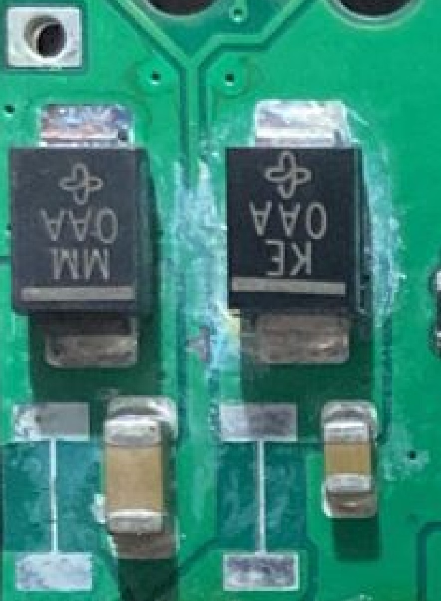

Ich habe auf einigen meiner Platinen (Im Außenbereich, aber geschützt vor Regen und direkter Sonneneinstrahlung) in einem "normalen" Kunststoffkleingehäuse (also kein spezielles IPxx) nach einiger Zeit Ablagerungen und Verfärbungen rund um einige Bauteile. Es kommt zudem zu sporadischen Ausfällen bei den Geräten mit den verschmutzten Platinen, bei den sauberen sind mir keine Ausfälle aufgefallen. Beim Montieren waren definitiv alle Platinen sauber. Um was kann es sich dabei handeln? Hatte jemand mal ähnliche Erfahrungen?
Luky S. schrieb: > Um was kann es sich dabei handeln? Reste von Kondenswasser das verdunstet ist. Luky S. schrieb: > Hatte jemand mal ähnliche Erfahrungen? Ja, sieht sehr nach Feuchtigkeit aus.
Luky S. schrieb: > Um was kann es sich dabei handeln? Flussmittel (Kolophonium) mit Feuchtigkeit. Mit Alkohol abwaschen.

Die Platinen wurden mit IPA gereinigt und getrocknet, bevor sie eingebaut wurden, es sollte da kein Flussmittel mehr drauf sein...
Wenn es "no clean" flussmittel war, und man dann mit ipa/toluol/... reinigt, sieht es ebenfalls so aus.
Ok... Ich habe die Platinen vorher gereinigt mit IPA und einer ESD Bürste, war das vielleicht nicht gründlich genug und ich sollte z.b. einen Ultraschallreiniger benutzen?
Wenn es noclean Flussmittel war, wirst du mit normalen Lösungsmitteln nicht weiter kommen. Dazu gibt es spezielle reiniger die bei 60°C 15 Minuten einwirken müssen. Noclean Flussmittel binden die "böse" Chemie nach dem Lötvorgang in Epoxidharz und verhindern somit spätere Korrosion. Kommt man nun mit Lösungsmitteln an, lösen sich Teile heraus und was übrig bleibt is der helle Rückstand. Wir ham damit gewisse Erfahrungen, da unsere Messtechnik sehr hochohmig sein muss und daher die Platine sehr gut gereinigt werden. Früher hatte man Kolophonium als Flussmittel, das lässt sich wunderbar mit 50:50 Ipa/Toluol lösen. Wird aber nur noch wenig verwendet, da der Reinigungsprozess bei vielen Sachen durch noclean Flussmittel entfallen kann und es damit billiger is.
Besonders hochohmig muss bei mir nichts sein, aber die Rückstände scheinen mir doch Probleme zu machen. Laut @Fabian N. müssten die Platinen mit einem speziellen Lösungsmittel in Kontakt gekommen sein, oder? Nur Kondenswasser sollte das doch nicht auslösen?

IPA reicht als Lösungsmittel für dieses Erscheinungsbild. Luftfeuchtigkeit macht dann evtl. noch den Rest. Welches Flussmittel wurde denn verwendet?
Flussmittel weiß ich nur dass es ISO 9454-1: 1232 REL1 ist, das sollte "No clean", aber gering halogenhaltig (<0,15 %) sein.
NoClean beim nächsten mal einfach nicht reinigen. Sieht hässlich aus, is aber vmtl. technisch betrachtet die bessere Wahl.
