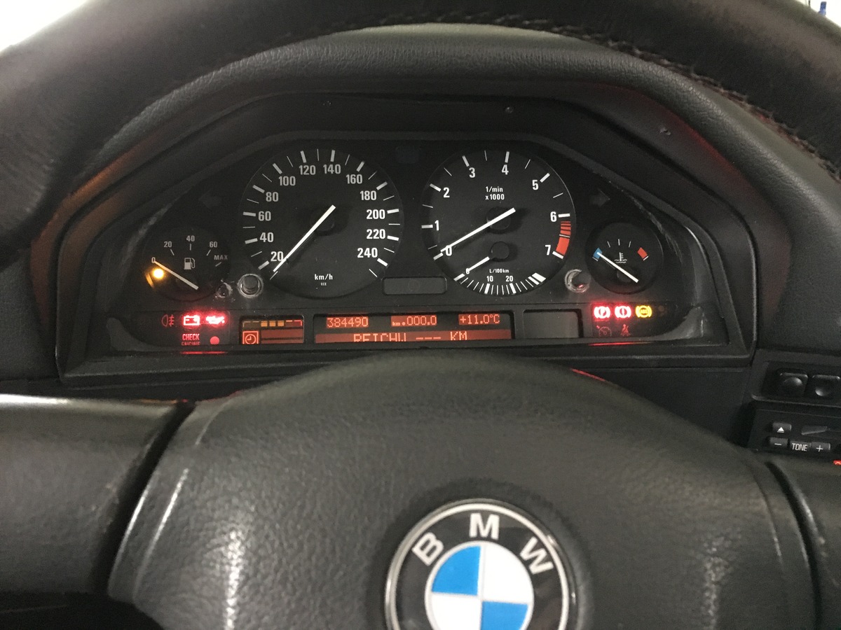

Hallo Forum,
folgende Aufgabenstellung, mit der ich mich nun doch schon länger
rumschlage:
Wir haben in einem alten BMW (e30) ein kleines V8 Motörchen implantiert,
mit der Folge, dass wir auch das Tacho (wegen vieler anderer, nicht zu
ändernden Parameter) in ein E38 Tacho gewechselt. Alles gut soweit, BIS
auf die Tankanzeige.
Original-Sensor : 65 - 0 Ohm (Leer - Voll) und verbindung zur Masse
E38 Tacho-Sensor: 0 - 400 Ohm (Voll - Leer) und KEINE Verbindung zur
Masse

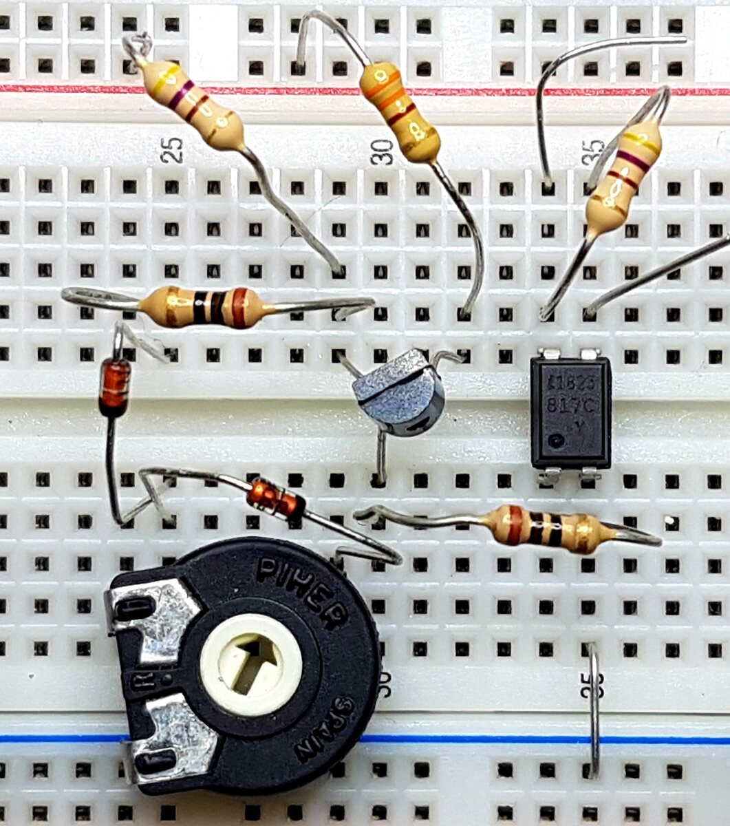

von Carypt C. (carypt)
wäre das nicht ein fall für transistor
kollektorschaltung(emitterfolger), transistor als widerstand ?
lichtabhängiger widerstand (zb im optokoppler) wäre auch eine idee.
wenigstens merkt man ja noch wenn man auf reserve ist.

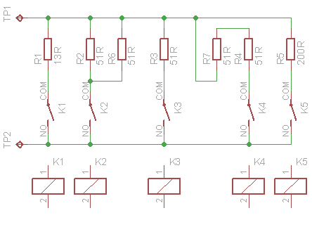

von H. H. (Gast)
Uwe S. schrieb:
> 16 WIderstände á 33 Ohm in Reihe
Nein, die Widerstände binär abstufen, dann reichen viel weniger Relais.
Und ich würde da Reedrelais nehmen.

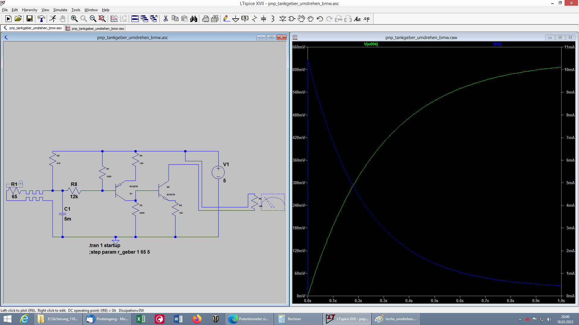

Uwe S. schrieb:
> Problem: Das Tacho zieht dabei max 10mA bei ca. 0,9 - 3.2 Volt.
Du meinst hier sicher den Tankgeber, welcher 10mA "zieht", wenn man 3.2V
anlegt, was "Voll" bdeutet und die Nadel in den rechten Anschlag bewegt?
> Wir hatten auch die Idee, den PWM Ausgang eines Arduino über einen
> MOS-FET auf den Tacho-Eingang zu legen, aber das benötigt einen Tiefpass
> wegen der Pulse, der sich leider nicht mehr mit dem Tachoeingang
> verträgt.
Hier frag ich mal nach, ob die den Eingang für den Tanksensor meinst,
oder tatsächlich den TachoEingang?
Du hast also zwei 32Ohm -Potis in den Tanks verbaut ( in jedem Tank eins
hiervon), die
Uwe S. schrieb:
> In allen Fahrzeugen sind immer 2  mittels einer Saugstahlpumpe
> verbundenen Tanks enthalten, und auch 2 Sensoren.
> Im E30 sind die von ( Masse -> Sensor 1 -> Sensor 2 -> Tankanzeige )  in
> Reihe geschaltet.
zusammen bei leerem Tank den (Gesamt)Wert von 65Ohm annehmen.
Jetzt sind pro Tank Sensoren verbaut, welche bei leerem Tank "leiten"
und bei vollem Tank einen messbaren Widerstandswert von 200Ohm am
Multimeter anzeigen lassen. Deren Reihenschaltung dann zu einem Messwert
von 400Ohm kommt.
Das Instrument braucht 3.xVolt und "gönnt" sich 10mA dabei, wenn die
Nadel Voll anzeigt.
Das braucht man jetzt "nur" umkehren, mappen, beide Sensor-Werte
addieren und auf eine gesteuerte KonstantStromquelle 0-10mA geben, oder?
Gedankenpause:
Dein Fahrzeug hat ja den "alten Tank"(2x). Es liegen also 2x32Ω Sensor
in Reihe mit einseitiger Verbindung nach Fahrzeugmasse. Die Addition
geschieht ja schon in Hardware. Jetzt hab ich gelesen, dass im neuen
Tacho beide Sensoren getrennt an die Eingänge gehen, weil das
Kobininstrument nun selbst die Werte für die Anzeigenadel aushandelt.
Also brauchst Du folglich zwei Ausänge an Ende?
Klignt doch spannend. Würde ich nicht mit Multiplexern und
Festwiderständen bauen, sondern mit Transistor, Emitterwiderstand,
reglebarer Basisspannung und Kollektorauganz zum Messwerk/Eingang des
KOmbiinstruments.
Einen Arduino kann man ja trotzdem nehmen, spricht ja, bis auf die
Bereitstellung stabiler 5V, nichts dagegen. Ran an den ADC, Pull-Up an
den Sensor, dass die ADC-Eingangsspannung im Bereich der
Betriebsspannung bleibt und mit map() und analogWrite()(ca.500Hz) auf
ein Tiefpass mit ner Sekunde und diese Gleichspannung dann auf oben
genannten Transistor, der sich dann wie ein Konstanstromquelle verhält,
die Ausgangsstufen zweimal an jeden Eingang je. Das deine "neuen"
Eingänge jetzt keinen Massebezug haben, sondern als "zwei Drähte" ans KI
gehen, ist erstmal fast nebensächlich. Einer der beiden Drähte wird eine
höhere Spannung ausgeben, als der andere. Dort kannst mal gegen Chassis
messen. das werden 5Volt sein, wo du mit Glück gleich den Arduino mit
betreiben kannst.
Wenn ich nachher Zeit finde, mal ich das gern mal auf.

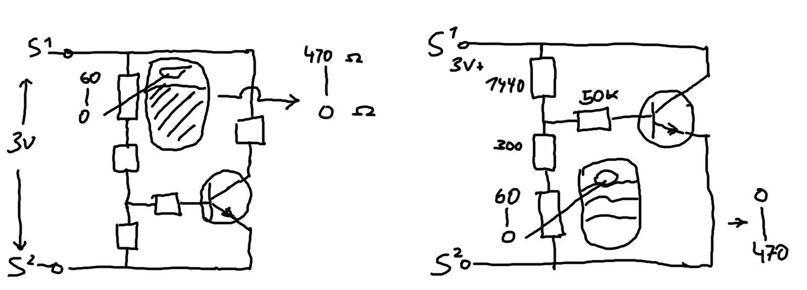

von Uwe S. (willythecat)
Hi zusammen,
vielleicht habe ich mich etwas unklar ausgedrückt:
Die beiden verbauten Sensoren sind nicht zu tauschen oder umzubauen und
die Sensoren von den neueren Fahrzeugen sind in der Aufnahme fast 2x so
groß. und an einem offenen Tankstutzen werde ich nicht rumbasteln - wäre
nicht der erste Tank, der hochgeht.
Die bestehenden Sensoren sind jetzt nicht mehr in Reihe geschaltet,
sondern die laufen getrent (0 Ohm = voll, 60 Ohm ist leer) als zwei,
gegen Masse geschaltete leitungen zu den Arduinos. Dort kann ich damit
die Meßwerte aufnehmen.
@H.H. Das habe ich nicht verstanden. Wenn ich wenigstens 2 x 16 (also 32
unterschiedliche WIderstandswerte dem Tacho liefern möchte, dann brauche
ich doch auch 32 definierte Zustände? Heißt auch 32 Relais? Was meinst
du mit "binär abstufen"?
@Axel.
Herzlichen Dank für deine ausführlichen Impulse und Gedanken.
Ja, du hast die alte und die neue Anforderung nahezu korrekt beschrieben
(ausser das in den Tanks 60 Ohm Sensoren verbaut sind).
Wenn ich am Tacho mittels eines 500 OHM Poti mal an einem Eingang messe,
Ja.
Nein, da reichen 5 Relais.
> Was meinst du mit "binär abstufen"?
13 Ohm, 26 Ohm, 52 Ohm, 104 Ohm, 208 Ohm.
Immer um Faktor zwei (binär) mehr.
Letzlich sitzt mit allerhöchster Wahrscheinlichkeit vor der Anzeige im
Armaturenbrett ein Wandler, der von Widerstand-nach-Spannung wandelt (im
einfachsten Fall ein Pullup, der zusammen mit dem Tankgeber einen
Spannungsteiler bildet). Ich würde da einfach mal die Spannung messen,
die am Widerstandseingang anliegen muss, damit ein bestimmter Füllstand
(leer/viertel/.../voll) angezeigt wird. Und dazu noch die Richtung des
fließenden Stroms.
Und daraus lässt sich dann leicht eine Stromquelle oder -senke
herleiten, die den nötigen Strom fließen lässt (bzw die nötige Spannung
erzeugt).
von Falk B. (falk)
Richtig. Und wenn man es clever macht, reicht EIN Widerstandswert in
passender Reihen- und Parallelschaltung. Ok, hier hab ich 13 und 200
genommen, das ist genau genug.
von H. H. (Gast)
Falk B. schrieb:
Deine Schaltung aber falsch.
@ H.H. und Falk,
oh Mann.. das mir :) - die Grundidee ist mit der Kombination aus den 5
Kontakten die 16 (oder so) Stufen zu bauen - darauf hätte ich auch
kommen müssen ;) . Das ist natülich deutlich einfacher.
Allerdings ist die o.g. Parallelschaltung mit den Werten nicht korrekt.
Max = 200 Ohm und dann geht es in Stufen nach unten.  Ich müsste mit 470
Ohm (siehe oben meine voll - 1/2 - leer Tabelle) anfangen.
Aber das Prinzip ist mir klargeworden. DANKE.

von H. H. (Gast)
Macht man ja auch als Reihenschaltung, und die Relaiskontakte parallel
zu den einzelnen Widerständen.
also ich habe wirklich noch keine transistorschaltung hinbekommen, aber
von dem was gelesen habe (nicht alles behalten und verstanden), müßte
das prinzip der transistorschaltung in etwa wie in der skizze rechts
aussehen. links ist der umgekehrte widerstandsverlauf.
man versucht die basis-emitter spannung auf 0,6 -0,7V einzustellen , mit
einem basis-spannungsteiler-zug. wenn 0,7V anliegen leitet der
transistor, mit ca 4 ohm. ich gehe davon aus, das die sensoranschlüsse
3V liefern. die 1440 und die 360 teilen die 3V in 2,4V und 0.6V,
transistor leitet. 1440 ohm und 300 ohm teilen die 3V in 2,49V und 0,51V
, transistor leitet nicht.
also ich habe es nur versucht etwas zu helfen, entschuldigung für meine
inkompetenz. vielleicht verbessert es ja noch jemand

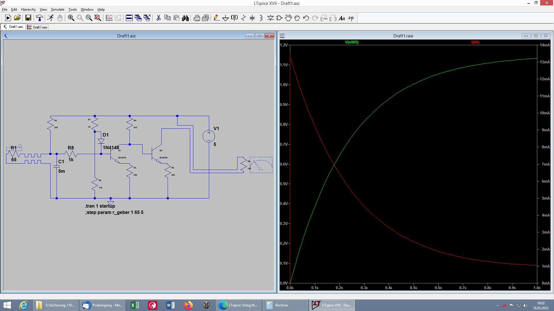

von Axel R. (axlr)
Ich komme jetzt erst dazu, mich zu melden...
Miss doch mal an beiden Drähten eines der Eingänge gegen Fahrzeug-Masse.
An einem der Drähte werden sicher 5Volt zu messen sein und an dem
anderen Draht steigt hiernach die Spannung, ja kleiner der Widerstand
wird. An dem Draht speist du 0-10mA ein. Oder eben, was der Eingang so
erwartet.
der benötigte "Strombedarf" ist umzukehren und zusätzlich zu um den
Faktor 6, irgendwas (400/65) zu verändern.
Also im Umkehrschluss müssen über dem 65R je nach Stellung so viel
Spannung abfallen, wie übersprünglich am 400R Geber, nur andersrum. Und
am Besten Beide Enden einstellbar. Das speist du dann an dem Draht ein,
an dem sich die Spannung bei Messung gegen KFZ-Masse (siehe oben)
ändert. Den anderen Draht mit der festen Spannung lässt du erstmal
einfach in Ruhe. (Ich weiss nicht, wieviel man dem abverlangen kann.
Sonst könnte man die messmimik daraus speisen)
(n paar Stunden später)
Ich hab das jetzt mal aufgemalt. der Dicke Kondensator ist nur drinn, um
dne Zeitverlauf zu simulieren. Ich hab nicht viel Ahnung vom LTSpice.
Ein stepping des Tankgebers gab ganz viele Kurven. Wäre sicher auch
gegangen. Sreenshot im Anhang. Grün ist die Spannung am Geber von 0R bis
65R und rot der Strom im Instrument von 10mA bis 0mA ungefähr. ist NICHT
berechnet, sondern umherprobiert, geb ich gern zu. Die erste Stufe
könnte man evtl. besser mitm PNP machen, dann fällt die totzone am
Anfanf weg und man muss nicht mit der blöden Diode "nachhelfen".

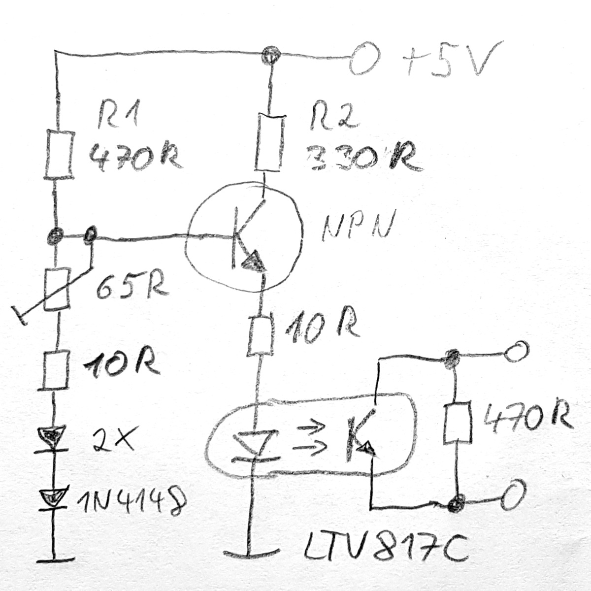

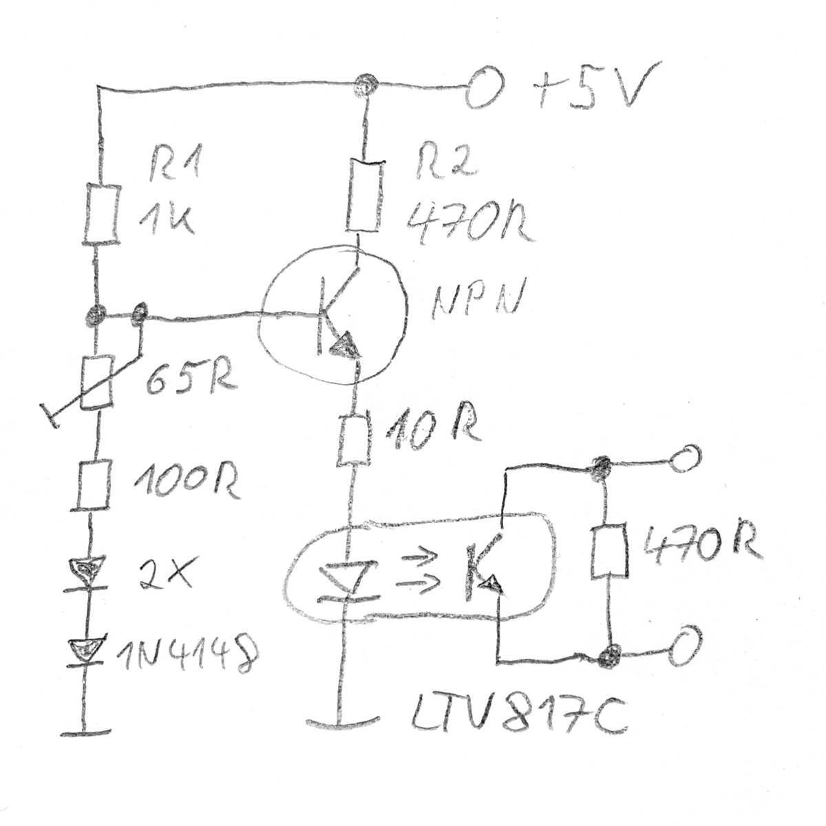

Axel R. schrieb:
> Vielleicht "erbarmt" sich ja noch wer anders, hier was analoges
> aufzumalen ;)
Die 5V Versorgungsspannung sollten stabilisiert sein, weil es sich bei
dieser Schaltung im Prinzip um eine einstellbare Konstantstromquelle
handelt. Die beiden 1N4148 (oder 1x BAV99) dienen nur zur
Temperaturkompensation. Man könnte auch eine Diode davon durch den
gewohnten Transistor ersetzen bei dem Basis und Kollektor miteinander
verbunden sind (Stromspiegel).
Mit den Werten R1 und R2 muss man spielen, da der CTR-Wert vom LTV817C
zwischen 300% und 600% produktionsbedingt schwanken kann.
Die Schaltung habe ich mir gerade nur aus dem Finger gesaugt. Der Aufbau
auf dem Steckbrett erfolgt erst morgen am Sonntag nach dem lecker
Frühstück. Und jetzt ist erst einmal Fernseh Time: Die Reise zum
Mittelpunkt der Erde von 1959 auf MDR 😄

von Axel R. (axlr)
Stefan F. schrieb:
> Analoge Messinstrumente lassen sich prima per PWM ansteuern. Die
> passende Kennlinie könnte man danach in aller Ruhe per Software
> austüfteln.
Hat er ja wohl schon versucht, aber (Warum eigentlich?) Kam der Eingang
damit nicht klar. Ich würde auch einen Kondensator parallel zum EIngang
legen und den über n Widerstand mit PWM ansteuern. Aber solange die
elektrischen Bezugspunkte nicht ganz klar sind ...
Man darf auch nicht vergessen, dass das ganz recht niederohmig
auszulegen ist. Was nicht bedeutet, dass es nicht zu bewerkstelligen
wäre. Zumal der anvisierte Arduino ja mit "analogWrite()" eine einfache
Ausgabemöglichkeit bietet. Dort nun einfach einen 1K und 10µ als
Tiefpass einzusetzen klappt NATÜRLICH nicht.
Auch die Idee mit dem Optokoppler
https://www.mikrocontroller.net/attachment/592497/20230318_195401.jpg
funktioniert nur dann, wenn man a) weis, wo nun der Emitter und wo der
Kollektor anzuschließen ist und man einen Optokoppler nimmt, der eben
auch entsprechend niederohmig wird oder eben noch einen zweiten
Transistor hintendrann schaltet.

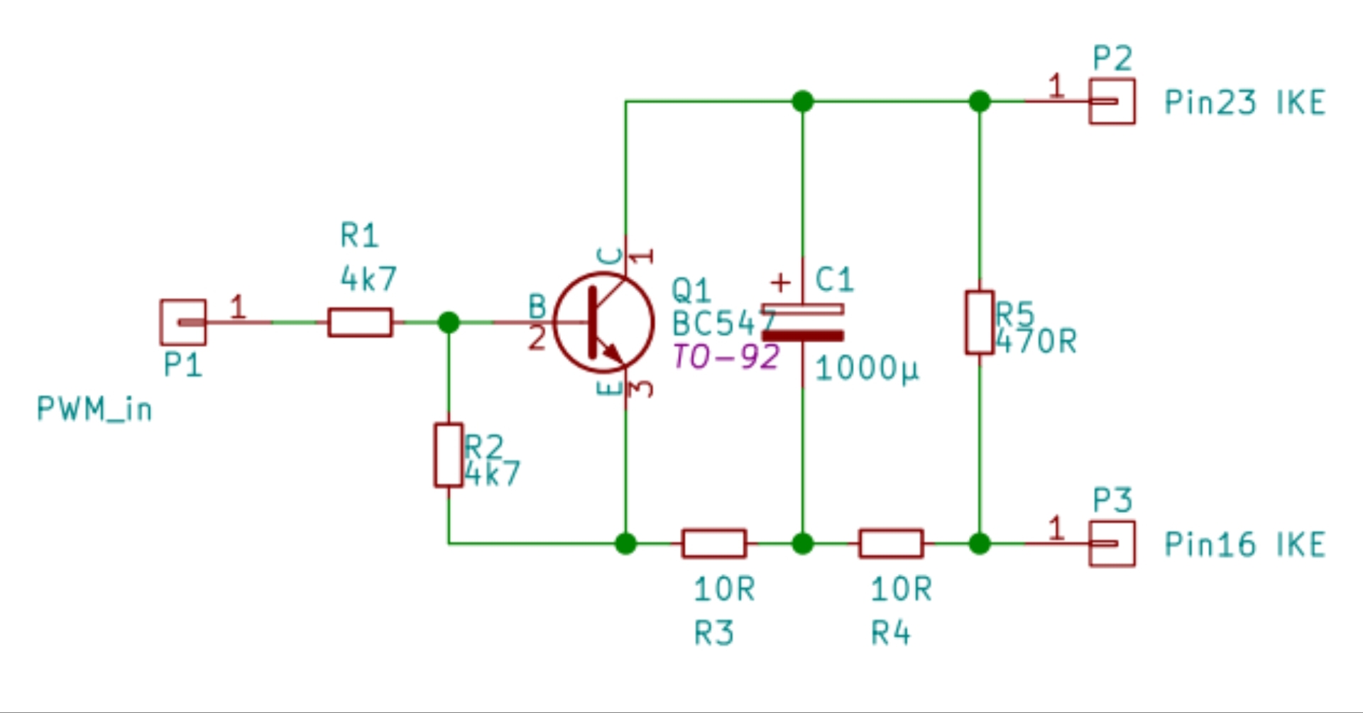

von Dergute W. (derguteweka)
Moin,
Aus dem E38_Tacho.pdf kann man doch so ein bisschen die "aequivalent
circuit" in der IKE erahnen.
Das sieht mir doch ganz stark danach aus, als koennte man statt
Relaisgraebern oder Multiplexern das ganze doch durch eine
Collector-Emitterstrecke eines z.b. BC547 oder sowas  (parallel zu einem
z.b. 560Ohm Widerstand) ersetzen.
Emitter kommt an den Pin16 (bzw. Pin12), Collector an Pin23 (bzw. Pin7)
von X10114.
Dann noch ein bisschen Tiefpass in Tateinheit mit entsprechender
Pegelanpassung zwischen Transistorbasis und PWM-Ausgang des µC und so
gut wie fertsch.

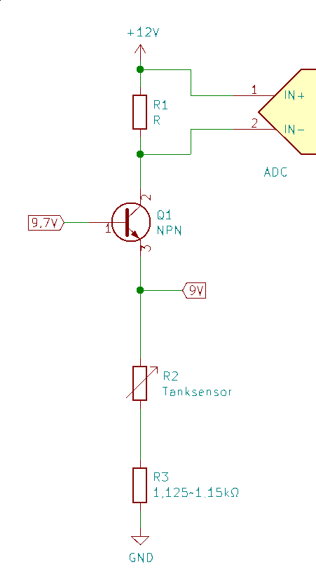

von Jobst M. (jobstens-de)
Wenn ich das richtig entnehme, sieht die Eingangsschaltung vereinfacht
so aus (siehe Bild-168).
Es wird also nur der Strom gemessen, die Spannung am Emitter ist
konstant (Basisschaltung, also Basis an festem Potential).
Der Strom wird auf R1 übertragen und die Spannung über diesem gemessen.
Also muss man einfach eine Schaltung bauen, die selbst nur einen
einstellbaren Strom zur Verfügung stellt (Bild-169).
Die Steuerspannung für den Transistor erzeugt man aus einer gefilterten
PWM, welche der Controller, der den Widerstand des Gebers misst,
erzeugt. In der Software noch eine Wertetabelle und etwas Glättung dazu.
Fertig.
Nachtrag: Also einfach mal testen, ob die Schaltung aus Bild 169 an
Anschluss 7 angeschlossen mit einer Spannung von 3,2V an der Basis einen
halb vollen Tank anzeigt.
Jobst
Moin,
Seh' ich aehnlich, aber ich bin mir eben nicht so ganz schluessig ueber
das Verhaeltnis R1 und R3 (in deinem screenshot168.png). Und wie
konstant die Spannung am Emitter (Pin 23 bzw. 7) ist, da bin ich mir
auch nicht so ganz sicher.
Daher schlug ich eben die zusaetzlichen Spannungsmessungen zwischen
Masse und Pins 16 bzw. 12 bei verschiedenen, definierten
Sensorwiderstaenden vor.
Gruss
WK
Egal wie, man wird nicht um Versuche herum kommen.
R1 aus meiner Schaltung 168 wird uns auch verborgen bleiben. Das macht
aber nichts.
Natürlich muss meine Schaltung 169 auch nochmal an 23 angeschlossen
werden.
Man könnte auch mal eine Widerstandsmessung von 12 bzw. 16 gegen Masse
durchführen. Ohne Sensor. Und am besten zuvor auf Spannungsfreiheit
testen.
Nachtrag: Außerdem könnte man die Spannungen an 7 und 23 gegen Masse
messen. Mit Sensor bzw. Widerstand.
Jobst

Das konnte man sogar ohne Elektronik, thermisch, also Bimetall.
Moin,
Mit bissl Dusel koennt das so funktionieren.
Ist aber natuerlich nur mein ungetesteter Hirnfurz und ich kann nix
dazu, wenn Fahrzeuge in Flammen aufgehen oder Betriebserlaubnisse
erloeschen...
Gruss
WK
Dergute W. schrieb:
> Moin,
> erloeschen...
> Gruss
> WK
Hi auch,
dein "Hirnfurz" scheint zu funktionieren. :)
Eine Frage: wo wird der GND vom Arduino anschlossen? An Emitter?
Muss jetzt noch etwas feintuning machen.
Aber das ist wohl die eleganteste Lösung.
Herzlichen Dank einmal!!
willythecat.
von Michael M. (Firma: Autotronic) (michael_metzer)
Normalerweise an den Emitter, aber dann ist die Frage, wie wird der
Arduino versorgt? GND vom Fahrzeug gilt dann ja nicht mehr als
Arduinomasse!
von Axel R. (axlr)
PIN16 hängt 0.4V über GND.
man kann den Arduino ruhig an die Fahrzeugmasse anschließen. Der
Transistor wird trotzdem noch ordentlich angesteuert. Zur Not koppelt
man das ganze kapazitiv.
Moin,
Nee, nicht an den Emitter, sondern an die ganz normale Masse.
Sonst wuerde ja der ganze Strom, den der Arduino zieht, in die
BMW-Elektronik gehen.
Gruss
WK
Melde mich mal wieder,
also: ich hab diese Schaltung vom WK nachgebaut. Leider bekomme ich mit
diesen Werten nur eine Bandbreite von ca. 200 - 300 Ohm.
Ausgehend von einem 40Ltr. Tank entspricht das zwischen 25 Ltr (Voll PWM
Wert) und 10 Liter (Leer - WM Wert).
Der PWM Ausgang verhält sich richtig und skaliert zwischen 95% und 5%
korrekt.
Veringere ich den Elko, dann habe ich ab 4,7uF wieder die PWM Pulse am
Tacho-Eingang. Damit schwankt der Tankinhalt um ca 3 Liter um einen
Mittelwert bei Voll oder Leer. Das wäre noch zu verkrafen, aber bei 1/2
voll springt der Wert um über 15 Liter hin und her ; wegen der ca. 50%
PWM Impulse, die dann voll durchschlagen.
Bin doch etwas ratlos.
Ich hätte bei dieser Schaltung:
Beitrag "Re: Potentiometer simulieren"
...noch dazuschreiben sollen, dass sich der Widerstand des Optokopplers
zwischen vollem Tank (440R) und leerem Tank (60R) brav mitändert. Das
ist zwar immer noch nicht das Gelbe vom Ei, aber immerhin schon mal
galvanisch getrennt.
Ich räume aber ein, dass sich je nach Typ und Belastung des
Optokopplers, der Widerstandswert auch nochmal ändern kann.
von H. H. (Gast)
Die Temperatur? Das ganze soll ja in ein Auto!
Und dann altern die OKs ja auch noch...
Bei Temperaturänderung bleibt die Schaltung weitestgehend stabil:
Michael M. schrieb:
> Der Kältespraytest verändert den Widerstand nur um 10R (egal ob Tank
> voll oder leer).
Es sind bei leerem Tank max. 8mA, die durch die LED fließen. Aber du
hast schon recht, altern tut der trotzdem.
Wollte mich doch nochmal melden.
Ich hab das mit 2 x 5 kleinen SMD Relais realisiert. Damit habe ich
insgesamt 64 Werte, die jetzt auch funktionieren.
Ich hatte allerdings den 5V Regler auf dem NANO etwas überansprucht, und
nach einigen Minuten waren nur noch wilde Werte zu erkennen.
Nachdem ich
a) einen 5V Schaltregler verbaut hatte und
b) die Kurve (die E38 Tankanzeige erwartet einen etwas kreisförmig
arbeitenden Sensor während der E30 einen linearen Sensor hat) angepasst
habe
läuft meine Tankanzeige wie sie soll.
Hab mit eine Platine dafür printen lassen.
Danke für Euren vielen guten Impulse.
