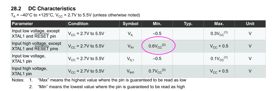

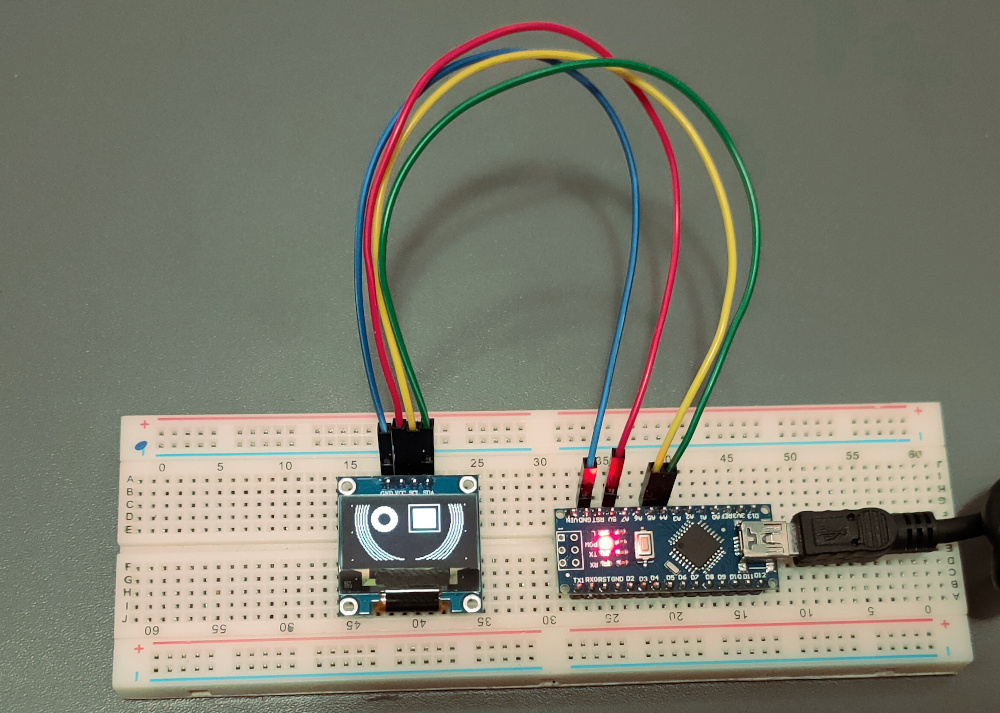

von Jim M. (turboj)
Achim A. schrieb:
> Ich glaube gelesen zu haben, dass selbst wenn man den BME/P-280 an einen
> 3,3V Ausgang eines D1 Mini oder Arduinos hängt der selbst mit 5V
> versorgt wird, so kann/wird es sein, dass das I2C Signal auch eine
> höhere Spannung als 3,3V hat.
Dann ist aber der Programmierer zu Doof.
Die Pins am I²C dürfen niemals auf "Ausgang high" geschaltet werden,
denn nur die Pullups dürfen den Bus auf High ziehen.
Dann ist die Beschaltung auch für 5V Systeme trivial, denn man klemmt
einfach die I²C Pullups mit an die ohnehin für den Sensor nötige 3.3V
Rail.
Moderne µC - inklusive AVR - ziehen die Output Pins nur bei
entsprechender Programmierung auf High. Pegelwandler würde ich da nur in
Ausnahmefällen vorsehen, z.B. wenn der Anwender ein neues Programm
reinflashen kann.

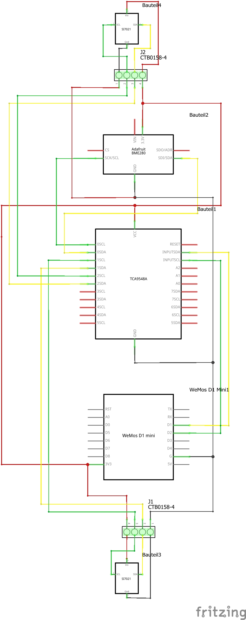

von Achim A. (achim_a)
hier habe ich einen Schaltplan mit Level-shifter und Multiplexer
Würde das so funktionieren?
von Stefan F. (Gast)
Ich würde keine zusätzlichen Bauteile einfügen, ohne mich vorher zu
vergewissern, dass sie nötig sind.
Jede unnötige Bauteil erhöht die Ausfallrate und das Risiko, sich
weitere Probleme einzuhandeln, an die mach nicht gedacht hat.
Was hier wirklich gebraucht wird, sind die technischen Unterlagen der
Module, die du benutzen willst.

nicht ausreichend sicher, weil der 5V Controller i.d.R. den High-Pegel
eines 3.3V I2C Buses nicht sicher erkennt.
Rainer W. schrieb:
> An einem 5V Controller einen 3.3V I2C Bus zu betreiben, funktioniert
In der Regel? Schauen wir mal bei dem 5V Mikrocontroller nach, den
Arduino verwendet (dem ATmega328). Dort sind es 3 Volt. Passt in diesem
Fall.
Dennoch sollte das niemand als allgemeine Regel auffassen. Immer schön
in die Datenblätter schauen.
von Rainer W. (rawi)
> Fall.
Der Störabstand verringert sich dadurch von 1,3V auf 0,3V. Da hängt es
von einer sauberen Umgebung ab, ob man es sich leisten möchte, an dieser

von Helmut -. (dc3yc)
Nein, denn du hast vergessen, eine bestimmte Spannung anzuschliessen.
Schau mal bei deinem Pegelwandler, den du nicht brauchst. Und ich würde
dir wirklich empfehlen, Schaltpläne deiner Baugruppen dir zu besorgen
und die Schaltung der einzelnen Baugruppen zusammenzufassen in ein
Schaltbild. Dann siehst du am besten, was du zusammenstöpselst.
Und "Lernen" bedeutet auch mal Lehrgeld zu bezahlen. Ist wie bei kleinen
Kindern. Die lernen auch nur, dass eine Herdplatte heiss ist, wenn sie
mal hingelangt haben.

Rainer W. schrieb:
> Weil Stefan F. von einem ATmega328 mit 5V Betriebsspannung sprach und
> genau darauf bezog sich mein Kommentar.
Da würde ich auch einen verwenden. Nur bezog sich Achim Frage auf einen
Aufbau mit D1 Mini und BMEx80, die beide mit 3,3V arbeiten.

Die klassischen Arduinos (UNO, MEGA etc) arbeiten mit 5V - überall (das
wurde auch weiter oben in diesem Thread schon beschrieben).
Das einzige klassische Arduino-Board, das ausschließlich 3,3V
verarbeitet, ist das DUE. Da steckt zwar auch ein Atmel Chip drauf, aber
dabei handelt es sich um einen arm-Controller (32Bit).
Die arbeiten extern mit 3,3V und intern teilweise mit 1,8V (bzw.
Spannungen, die unter 3,3V liegen).
Dafür haben sie dann interne Spannungsregler.

Wie gesagt, akzeptiert ein 5V Arduino Mega die 3,3V Signale einwandfrei
als HIGH Pegel. Und er gibt am I²C Bus keine unerwünschten 5V als HIGH
aus, weil der I²C Bus halt so arbeitet. Die HIGH Pegel kommen von
Pull-Up Widerständen, die man auf 3,3V zu legen hat, wenn man daran 3,3V
Peripherie anschließt.
Ein Beispiel, wo das so gemacht wird:
http://stefanfrings.de/arduino_oled/index.html
Der Mikrocontroller wird auf diesem Arduino Nano Board mit den 5V vom
USB Port betrieben, abzüglich etwa 0,5 Volt von einer Diode. Also 4,5
Volt. Das Display-Board hat einen 3,3V Spannungsregler, sowie Pull-Up
> Widerstände auf 3,3 Volt. Diese beiden Boards funktionieren tadellos
> zusammen.
Besser: Was so gepfuscht wird.
> zusammen.
Der SSD1306 scheint ziemlich tolerant zu sein, was aber nichts daran
ändert, dass der Nano 5V auf seine Eingänge schieben kann.
