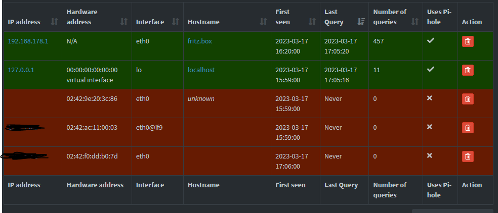

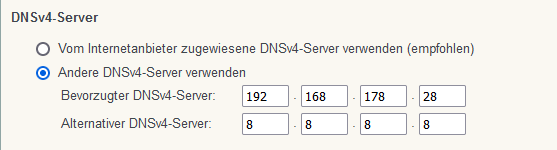

Hallo, ich bei mir läuft pi-hole in einem Docker auf einem Raspberry pi. Wenn ich mir aber die clients ansehe, sehe ich nur meine Fritzbox. Wieso sehe ich denn nicht meine PCs/Handys/... (Network.png)? In der FritzBox habe ich als DNS-Server die IP meines RaspberryPi's angegeben (DNS.png).
Chandler B. schrieb: > In der FritzBox habe ich als DNS-Server die IP meines RaspberryPi's > angegeben (DNS.png). Weil die Clients die DNS-Anfragen an die Fritz-Box schicken, und diese die an den Pi weiterleitet. Richtig wäre die Config: in den DHCP-Einstellungen der Fritzbox festlegen, dass alle Geräte den PiHole als DNS-Server eingestellt bekommen. Das geht m.W. aber nicht direkt klicki-bunti über die Fritz-Oberfläche. Einfacher ist da, den DHCP-Server dort abzuschalten, und stattdessen den Pi auch DHCP spielen zu lassen.
Εrnst B. schrieb: > Weil die Clients die DNS-Anfragen an die Fritz-Box schicken, und diese > die an den Pi weiterleitet. > > Richtig wäre die Config: in den DHCP-Einstellungen der Fritzbox > festlegen, dass alle Geräte den PiHole als DNS-Server eingestellt > bekommen. Richtig und falsch gibts da nicht. Es gibt nur mehrere Möglichkeiten mit jeweiligen Vor- und Nachteilen. Die Variante des TO (pihole als DNS für die Fritzbox) ist tatsächlich die, die in den meisten Anleitungen zu pihole vorgeschlagen wird. Kann man so machen, muß man aber nicht. Εrnst B. schrieb: > Das geht m.W. aber nicht direkt klicki-bunti über die Fritz-Oberfläche. Natürlich gehen auch die anderen Varianten klicki-bunti über die Fritzbox-Oberfläche. Es braucht da halt ein paar Einstellungen mehr, vor allem, wenn man auch noch mit IPV6 unterwegs ist. Oliver

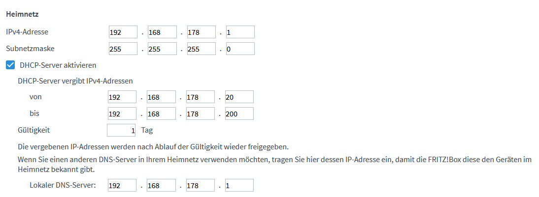

Εrnst B. schrieb: > Echt? Als ich das das letzte mal gebraucht habe, musste man die Konfig > exportieren, das JSON-File editieren, neu signieren, und wieder > hochladen... Hmm? Bei der Konfiguration des Fritz-DHCP kannst du auch einen lokalen DNS eintragen, den die Fritte dann an die Clients weitergibt. Das ist schon ewig an dieser Stelle. Warum die Umwege?

Εrnst B. schrieb: > Nö, gabs früher nicht. Definiere "früher". Mal auf die Schnelle ausgegraben, 7390 mit FOS 6.51, Artikel von 2017: https://www.raspberry-pi-geek.de/ausgaben/rpg/2017/06/unbound-als-zentraler-dns-server-und-adblocker/3/ Wenn mich mein zunehmende löchriges Gedächtnis hier nicht im Stich lässt, geht das schon sehr viel länger.
Max I. schrieb: > Wenn mich mein zunehmende löchriges Gedächtnis hier nicht im Stich > lässt, geht das schon sehr viel länger. Grob gegoogled: 6.36 könnte die Version sein, wo das eingeführt wurde.
Also selbst seit der ersten DSL Fritte, der 7050, ging dies damals schon. Und das war Anno 2006.
