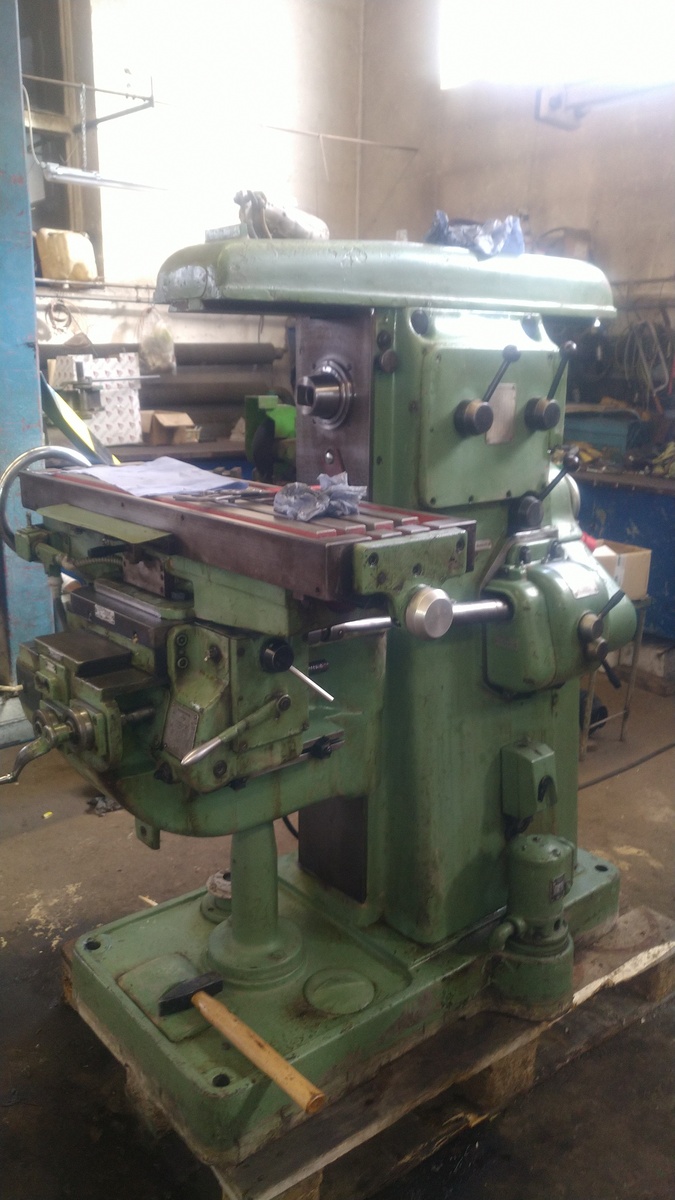

Hallo in die Runde, ich würde gerne Schrittmotoren an meiner Fräse für
die X,Y und Z Achse nachrüsten.
Mechanisch bekomme ich das Problem gelöst,
Das größte Problem ist das Drehmoment am Tisch vertikal nach oben, dort
benötige ich ein Drehmoment von 9-10 Nm, die anderen Achsen so bei 6-7
Nm.
Habe das mit einem Drehmomentschlüssel ausprobiert.
Kann mir jemand sagen welcher Schrittmotor dafür geeignet wäre?
Hatte so an einen NEMA 42 gedacht die haben 12 Nm Haltemoment aber ich
finde keine Angaben über das Drehmoment oder Anlaufmoment.
Vielleicht wäre da auch eine Untersetzung denkbar so 2 zu 1 mit
Zahnriemen um die Kraft zu verdoppeln.
Danke schonmal im voraus für eure Hilfe, Gruß Uwe

Da die Fräse keine Kugelumlaufspindeln haben wird macht ein solcher
Umbau (auf CNC, vermute ich) keinen Sinn.
Uwe
von Uwe D. (uwe_d172)
Diese Fräse soll auf Kugelumlaufspindeln umgerüstet werden.

Wir haben bei uns in der Werkstatt eine Deckel FP3 Fräse mit Dialog 4
Steuerung stehen... die Servomotren für die X und Z Achse sind um
einiges größer als der NEMA 42 Schrittmotor...
Laut Typenschild 1,09kW...

Na ja, mit Untersetzung geht ein kräftiger, aber der Vorschub wird
langsam.
Daher nimmt man bei dem Kaliber üblicherweise Servomotoren, man will ja
noch Schnellvorschub.
https://www.rocketronics.de/shop/de/jmc-servomotor-660w-ihsv86-30-66-72.html
Haltemoment, Anlaufmomrnt, Drehmoment sind beim Schrittmotor identisch,
es kommt auf die Ansteuerung (mit Beschleunigungsrampen) an damit er
keine Schritte verliert.
Dann passen die von dir gemessenen Drehmoment Werte nicht mehr (sollte
weniger werden)
Wenn die Schrittmotoren kein Feedback haben (haben die meisten nicht)
musst Du die Motoren reichlich überdimensionieren damit Du sicher vor
Schrittverlusten bist. Das angegebene Haltemoment gilt, wie der Name
schon sagt, nur im Stillstand, bei zunehmender Drehzahl nimmt das
gelieferte Drehmoment schnell ab.(steht im Datenblatt des Motors)
Unbedingt die Spannung des Netzteils so hoch wie möglich wählen (was der
Treiber max. am Eingang verträgt) damit bei steigenden Drehzahlen genug
Spannung da ist um den max. Strom in den Motor einzuprägen.

Der Servo ihsv 86-30 hat nur laut dem Link 2 Nm max 3 Nm Drehmoment. Ich
hätte kein Problem eines langsameren Vorschubs wenn es mit einer
Untersetzung gehen würde. Wollte sowieso einen closed Loop Motor nehmen,
könnte der NEMA 42 das packen mit 2:1 Untersetzung

von Hermann S. (diphtong)
> Nm.
Das kannst Du so nicht messen, da misst du lediglich das
"Losbrechmoment" des Gewindes, Führungen, etc.
Also quasi den statischen Fall. Du willst aber Dynamik haben. -> +
zusätzliche Massenträgheiten, die Du beschleunigen und abbremsen musst
und das in kurzer Zeit. Da rechen keine 10 Nm.
Boris hats ja auch schon angemerkt, ne vergleichbare Maschine hat da nen
1 kW Antrieb drin.
Und du willst noch was zerspanen, das braucht auch noch zusätzliche
Vorschubkraft.
Hier z. B. wie man sowas berechnet, Seite 120f:
https://voge-online.de/wp-content/uploads/2017/12/Kapitel-6.pdf
