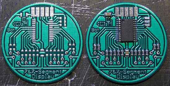

Hat schon jemand kleine kreisförmige Platinen ordentlich (d.h. mit JLCPCB) gemacht? Ein kurzer Erfahrungsbericht wäre hier sehr wünschenswert.
Georg M. schrieb: > Hat schon jemand kleine kreisförmige Platinen ordentlich (d.h. mit > JLCPCB) gemacht? Ja, das funktioniert problemlos. Warum glaubst du, daß das was besonderes ist? Der Fräser kann beliebige Konturen fahren.
Falk B. schrieb: > Warum glaubst du, daß das was besonderes ist? Weil der Fräser Stege stehen lässt, die man beim vereinzeln auftrennen muss. Je nach Fertiger bleibt dabei mehr oder weniger Überstand über, und je nach Auftragsvolumen und Toleranz entscheidet dass darüber, wie sehr man sich ärgert nicht angegeben zu haben dass die finale Outline mit gestutzten Stegen nicht größer sein darf als angegeben. Alternative dazu: Nutzen selber anlegen und die Stege mit Löchern als Sollbruchstelle sauber definieren. Das macht auch das Bestücken einfacher, weil erfolgt im Produktionsnutzen vorm Auftrennen.

Hallo, die JLCPCB Minimum Maßangabe ist 5 x 5 mm für die Platinengröße. Welchen Durchmesser hat deine Platine? Geschätzt 10mm? Da sehe ich kein Problem. Ich hatte letztens bei denen 30 Stück ca. 6 x 12 mm bestellt. Kamen alle vereinzelt. Ich brauchte nichts zerteilen oder nachfeilen und alles zu einem Spotpreis. Tipp, spiele bei der Vorabpreisberechnung mit der Stückzahl rum.

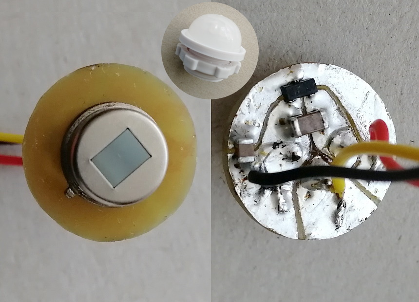

Weil ich gerade das Foto in deinem Startposting sehe. Ist das Board dafür gedacht? Bist du sicher, das du es billiger hinbekommst, als der Chinashop hier? https://de.aliexpress.com/item/1005004616033496.html?spm=a2g0o.productlist.main.11.7c1a2a4al99nio&algo_pvid=6cb0141a-abbe-4d69-921a-f29c67ca195e&algo_exp_id=6cb0141a-abbe-4d69-921a-f29c67ca195e-5&pdp_ext_f=%7B%22sku_id%22%3A%2212000029842525706%22%7D&pdp_npi=3%40dis%21EUR%210.71%210.57%21%21%21%21%21%402145279016792445151733292d0715%2112000029842525706%21sea%21DE%21171833439&curPageLogUid=8wfjC2Sf6G8M
Georg M. schrieb: > Hat schon jemand kleine kreisförmige Platinen ordentlich (d.h. mit > JLCPCB) gemacht? Ja, mit Sprint-Layout. War ein aktiver Balancer für etliche Akkus. Die Halbbrücken wurden nur einmalig entworfen, dann x-fach mit der Funktion "Kreisförmig anordnen" vervielfacht. Klappte super. Ich empfinde dieses fast reine Zeichenprogramm ideal für sowas.
