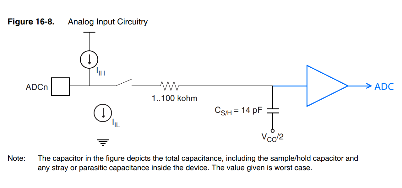

von Helmut -. (dc3yc)
Und welchen Widerstand hatte das Poti?
von Achim S. (achims)
100kOhm
Und welchen Eingangswiderstand am ADC-Pin hat dein Prozessor? Der liegt
zu deinen 100k parallel!

von Norbert (der_norbert)
> liegt
Das Problem ist der winzig kleine Kondensator, der möchte gerne
innerhalb der sampling-time aufgeladen werden. Aber nicht über'n halbes
MΩ.
Bei einem Cs von 14pF und einem Vorwiderstand von 400kΩ, da beträgt tau
bereits über 5½ µs. Und bei 'nem 10bit Wandler brauchen wir über weniger
als 7 tau nicht zu reden.
Da wären wir schon im 40µs Bereich. Viel Glück damit!
Ja es handelt sich um Gleichspannung und der Prozessor ist ein Attiny
84. Laut DB soll der Eingangswiderstand 100kOhm betragen.
Bei einer Kontrollmessung ohne angeschlossenen Prozessor hat der
Spannungsteiler ohne Probleme funktioniert. Damit meine ich, das bei
einer Eingangsspannung von 30V am Teiler 5V angelegen haben.

von Georg M. (g_m)
Achim S. schrieb:
> Wie sieht es den mit einem OPV aus? Nach dem Spannungsteiler ein
> Impedanzwandler Eingang mit >R und Ausgang <R. Hat ja eine Verstäkung
> von 1.
Achim S. schrieb:
> Es geht mit dabei um einen relativ hochohmigen Eingang und wenig
> beeinflussug des Messwerte.
Der ADC hat schon einen CMOS-OpAmp-Input. Sonst wäre
"Analog Input Resistance = 100 MΩ" nicht möglich.
von Stefan F. (Gast)
Georg M. schrieb:
Was die da als "worst case" bezeichnen kann ich noch toppen: Und zwar,
wenn man den Multiplexer von einem Eingang mit Null Volt auf einen
anderen mit 5 Volt umschaltet (oder umgekehrt). Dann muss der S&H
Kondensator nämlich schnell genug umgeladen werden, um eine brauchbare
Messung zu ergeben.
Bei weniger als 10 kΩ Quell-Imedanz ist das in der Regel gegeben,
ansonsten muss man sich die Details der Schaltung und das Timing der
Software genauer anschauen.
