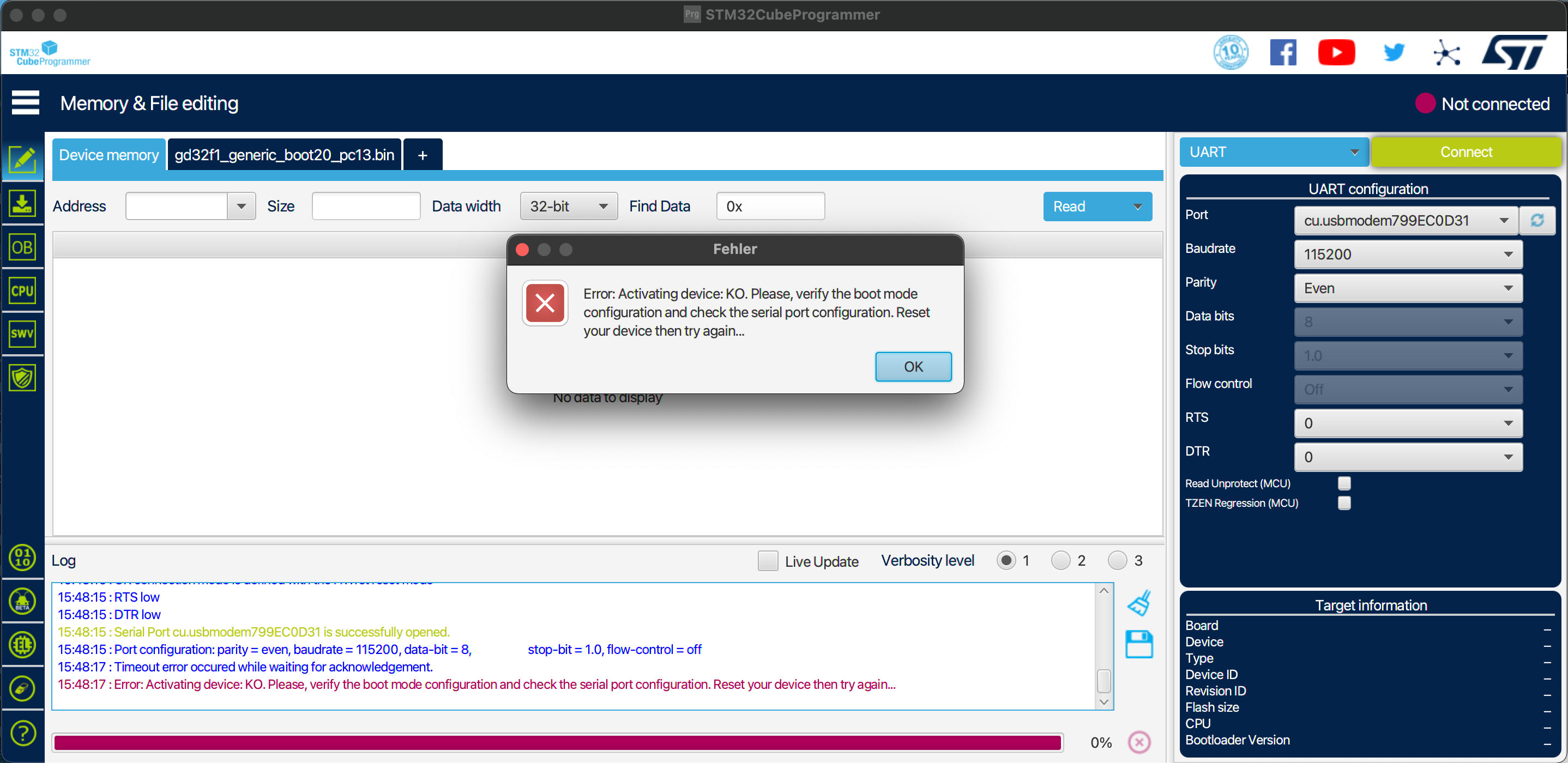

Ich versuche gerade, nach dieser Anleitung
https://www.electronicshub.org/how-to-upload-stm32f103c8t6-usb-bootloader/
den USB Bootloader "generic_boot20_pc13.bin" zu flashen. Habe einen BMP
Stlink-V2 Stick angeschlossen, mit dem ich derzeit erfolgreich unter
STM32CubeIDE meine App flashen kann. Eingestellt ist
/dev/cu.usbmodem799EC0D31 unter STM32CubeIDE.
Nun versuche ich das gleiche unter STM32CubeProgrammer (beides unter
macOS), trage dort das Device /dev/cu.usbmodem799EC0D31 ein und bekomme
das Bild (s. Anhang).
Ratlos.
von Thomas W. (Gast)
Hast Du die von Dir verlinkte Anleitung gelesen und den kleinen Hinweis
auf die Jumper gesehen:
"Before proceeding further, make sure that the STM32 Blue Pill Board is
connected to the USB to Serial Programmer through USART connections and
the BOOT0 pin is made HIGH."
Und weiter: Ist das eine Original-STMicro-Bluepill? Manche China-Clone
benehmen sich anders.
Gruesse
Th.

Problem ist möglicherweise, daß ich die BMP mit SWCLK/SWDIO benutze und
nicht einen echten UART und die entsprechenden UART Pins am Board?
von Max D. (max_d)
Wenn du den uart-bootloader verwenden willst, dann musst du auch die
uart anschließen. die bmp bietet sowohl einen uart als auch eine swd
schnittstelle.
Ich würde mal probieren die uart pins des stm zu verwenden...
edit: dann natürlich auch an der uart schnittstelle der bmp anklemmen

Versucht du wirklich das gleiche? Die Cube IDE unterstützt meines
Wissens nach ausschließlich SWD und JTAG.
Im Cube Programmer hast du hingegen eine serielle UART Schnittstelle
eingestellt.

Hat jetzt auch anders geklappt. Habe einen USB-UART angeschlossen und
über PA9/PA10 mit STM32CubeProgrammer programmieren können. Thema
erledigt.
