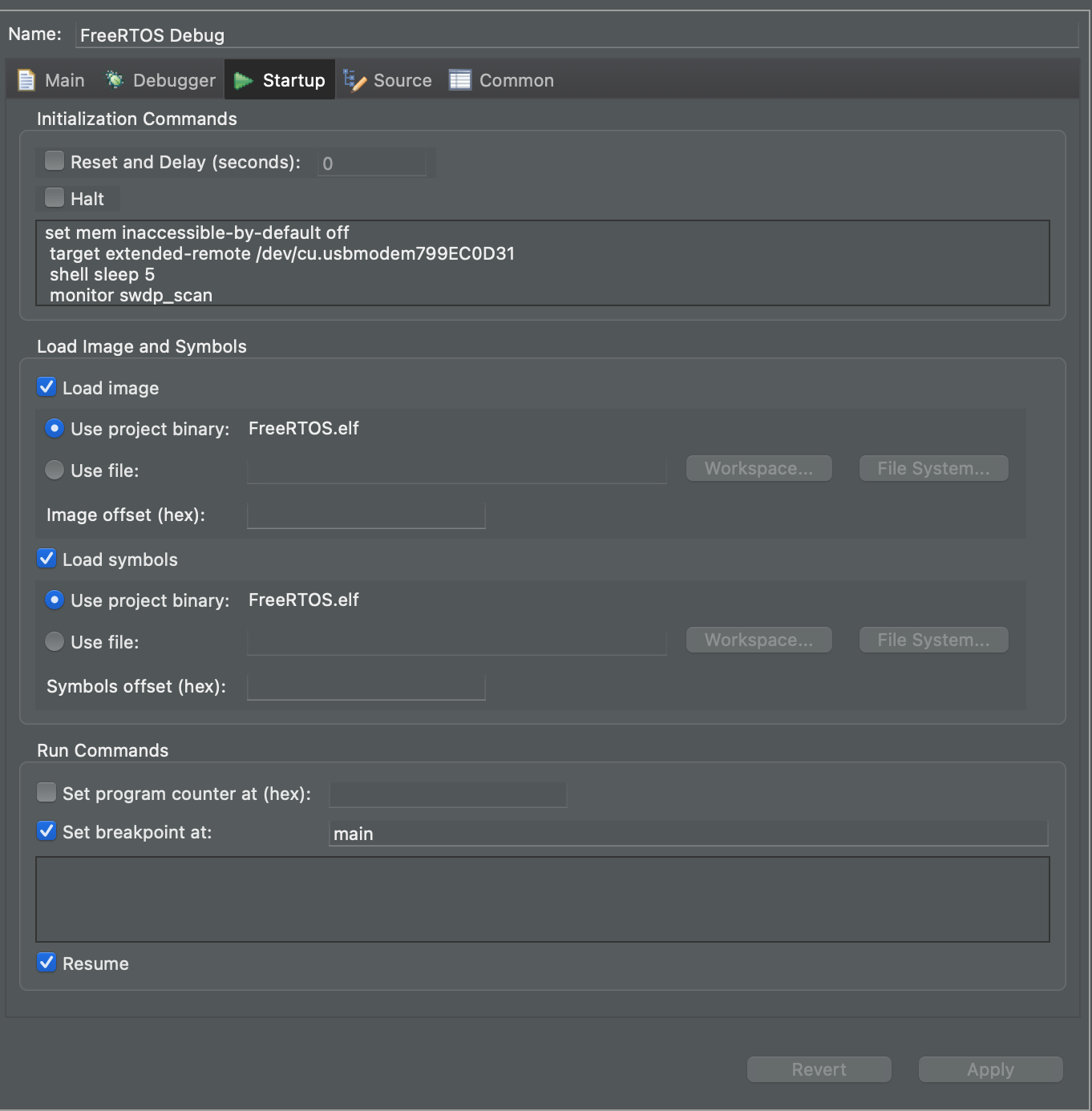

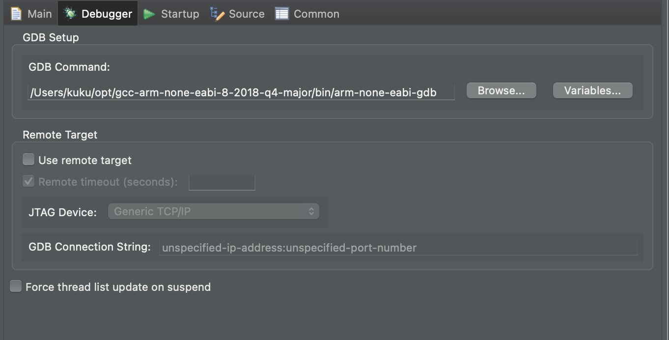

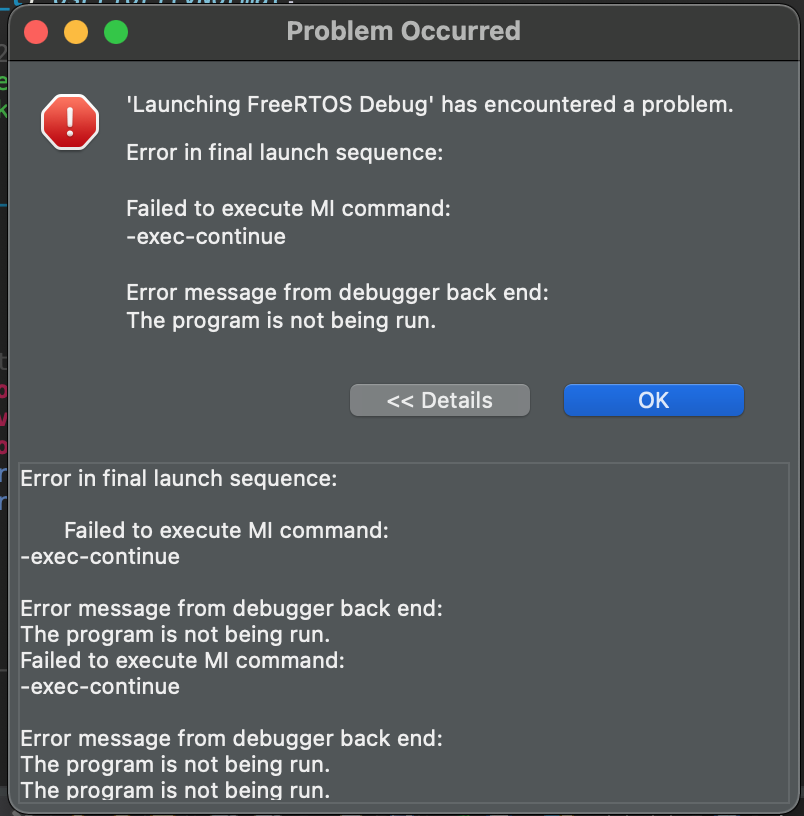

Mein neues Projekt kann ich mit der GDB Konfiguration nicht starten,
obwohl ich die Konfiguration 1:1 übernommen habe. Es gibt einen MI
Fehler (s. Bild). Den hatte ich schon mal, wenn das .elf nicht gefunden
wurde.
Aber in dem anderen Projekt, da funktioniert, steht auch nichts anderes.
Halt eben nur der andere .elf File.
Sorry, Bilder gleich noch mal.

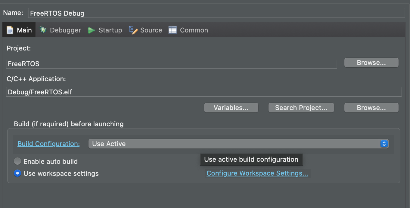

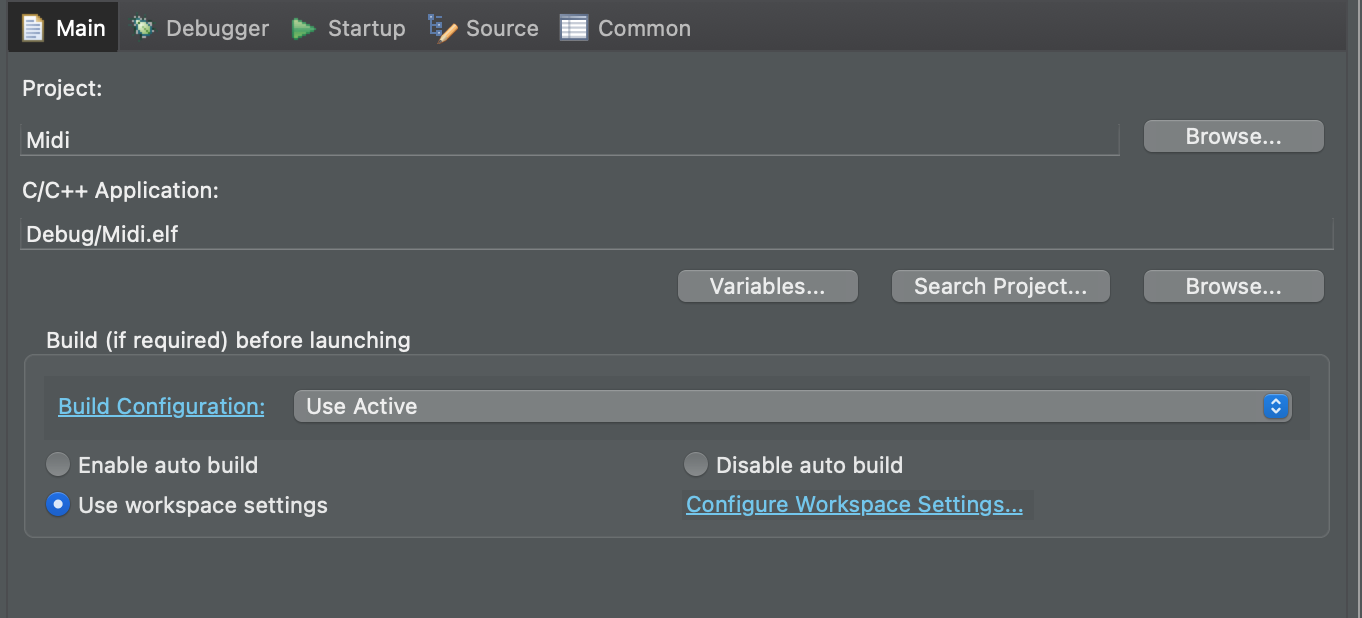

von Christoph K. (chriskuku)
Ätzend mit dem Bilder Hochladen.  Kurz gesagt: In beiden Fällen steht da
Debug/<project_name>.elf und "Use Active"
von Monk (roehrmond)
Martin T. schrieb:
> OpenOCD mit -d3 starten und in der Eclipse-Debug-Konfiguration 'verbose
> console mode' aktivieren bringt vielleicht erhellende
> Zusatzinformationen.

OpenOCD ist hier nicht im Spiel. Eclipse-Debug-Konfiguration ? Gut, ich
weiß, das STM32CubeIDE auf Eclipse basiert, aber ist das ein Sshalter,
den  ich woanders suchen muß? Oder hat gdb einen "verbose mode"?

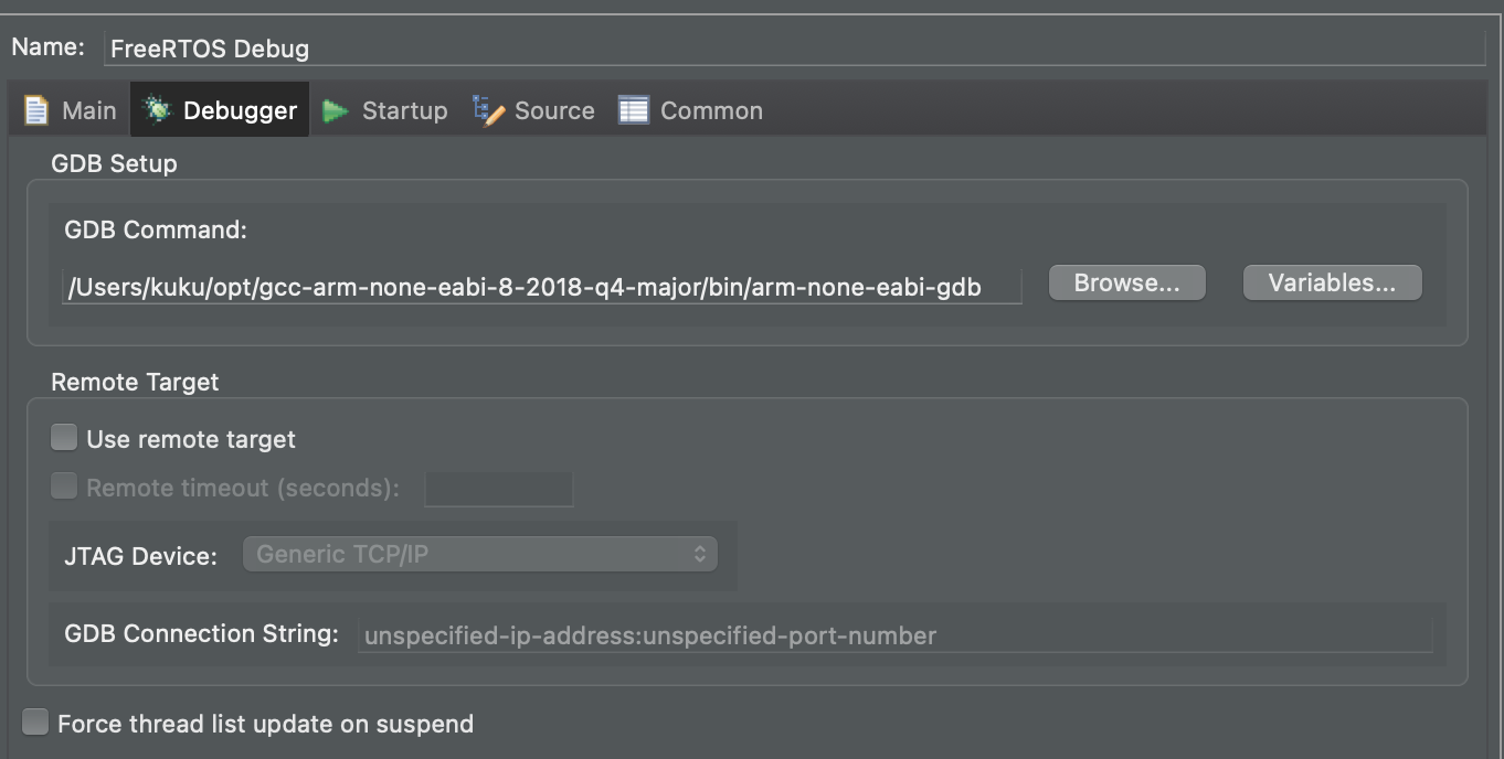

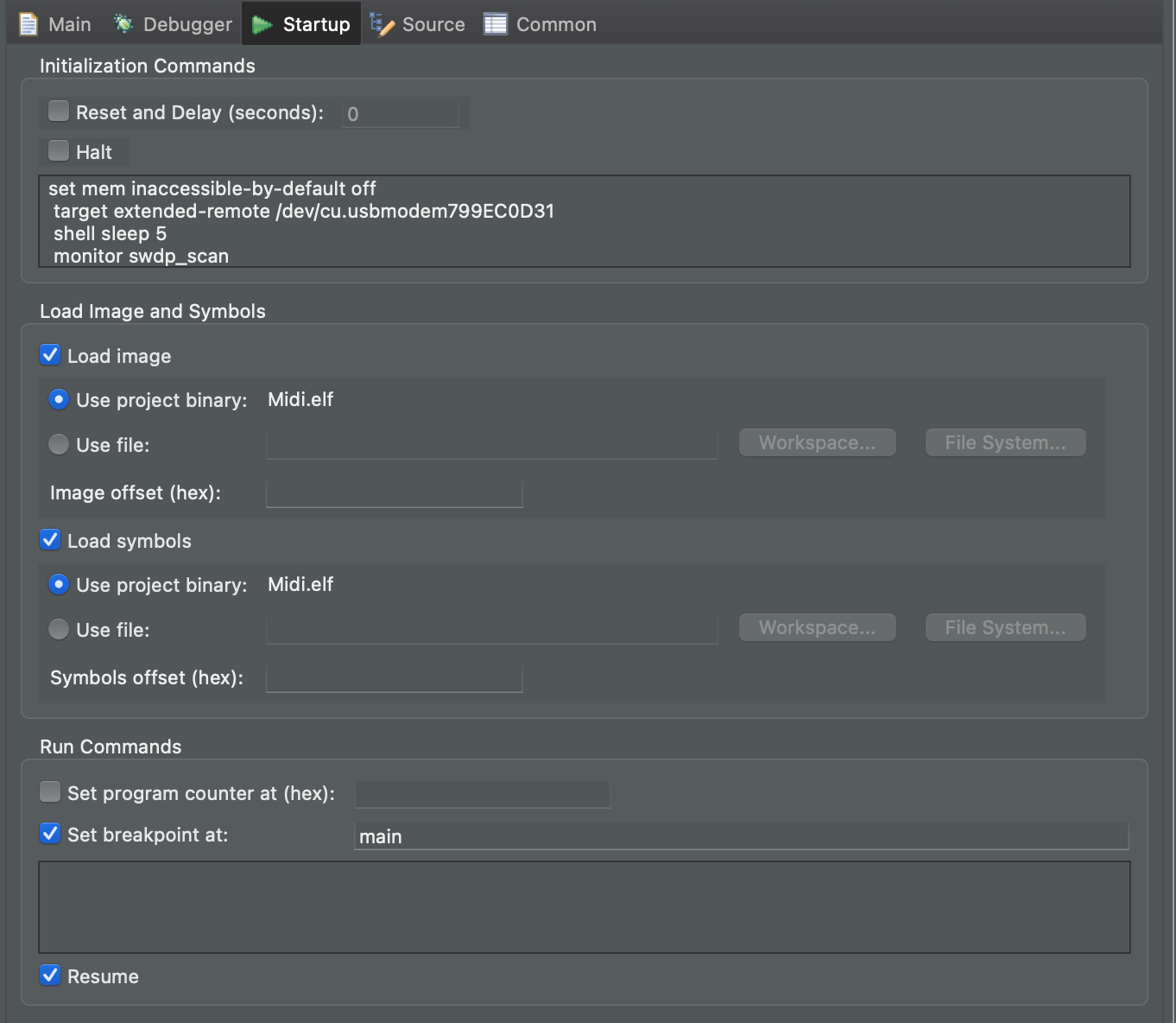

Hier noch mal ein Versuch.
Es sind die Debug Launcher Einstellungen des FreeRTOS Projekts und des
(funktionierenden) Midi Projekts.
Weil Steve van de grens (roehrmond)  schrieb, man könne OpenOCD mit -d3
starten, könnte ich das auf OpenOVD umkonfigurieren? Also statt gdb
Hardware debugging (BMP dongle) es mit OpenOCD versuchen?

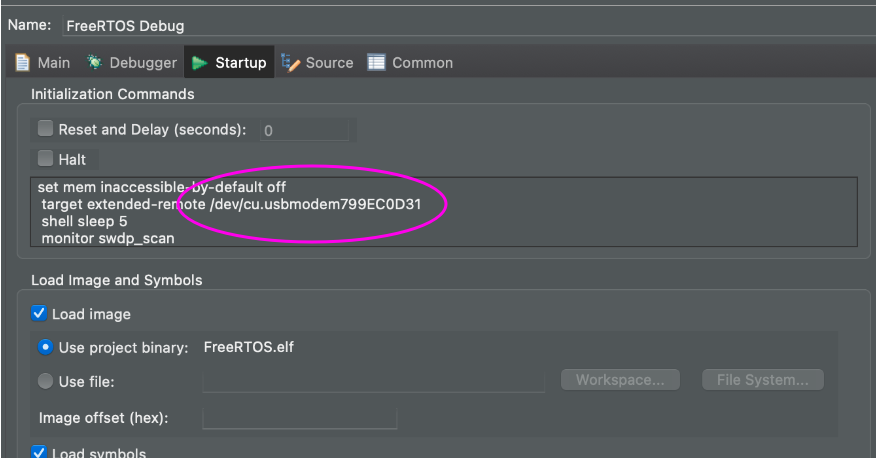

Ich sehe was, was du nicht siehst, und das ist Pink eingekreist.
Da sind wir wieder beim Thema (virtueller) serieller Port versus
SWD/JTAG.
> SWD/JTAG.

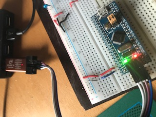

Nee. Ich benutze jetzt den BMP Stick in beiden Fällen. Ein und derselbe
Hardwareaufbau, also einmal flashe ich die Midi App, ein anderes mal die
FreeRTOS App. Gleicher virtueller UART (via BMP dongle).
Habe jetzt noch mal im STM32CubeIDE ein neues FreeRTOS Projekt angelegt.
Auch habe ich den Debug Launcher durch Kopieren (rechte Maus, Duplicate)
angelegt und anschließend noch den .elf Filenamen editiert. Auch diesmal
FreeRTOS v2 gewählt.
Und siehe da: alles läuft. Merkwürdig. Schnell das mißlungene Projekt
löschen und vergessen.
