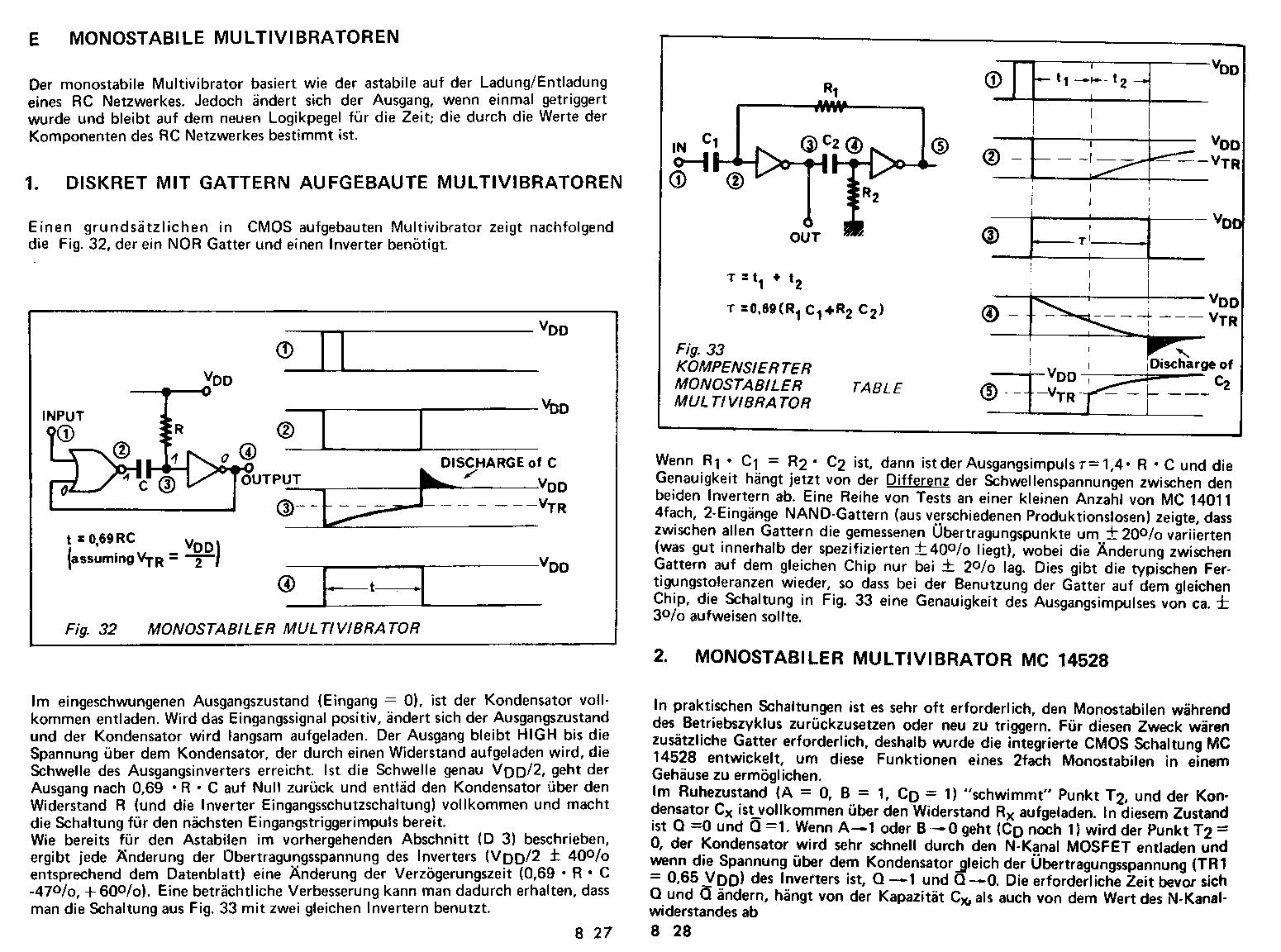

Oder ein Monoflop aus dem Gatter bauen, das nur von jedem zweiten Eingangsimpuls getriggert wird. Hier zwei Seiten aus dem deutschsprachigen Motorola McMOS-Handbuch von 1975. Leider braucht man doch zwei Gatter. Hier die Titelseite des Buchs, ich habe es im Web auf die Schnelle nicht gefunden. Die bitsavers haben nur englische Datenbücher, das hier gibt es nicht. https://i.ebayimg.com/images/g/YcoAAOSwZ-RekEoU/s-l1600.jpg http://bitsavers.informatik.uni-stuttgart.de/components/motorola/
Zwei Cs...: Ja, würde natürlich gehen; einen weiteren C (COG) für ca. 4,- besorgen, wollte ich erst einmal zurückstellen. Monost. Multivibrator: Geht denn das für 1..9 kHz variabler Frequenz?

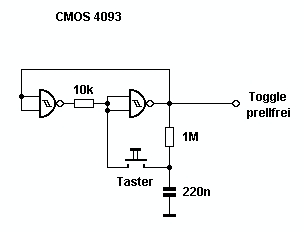

Motopick schrieb: > Natuerlich kann man mit 1/2 4093 einen Frequenzteiler bauen. > Der braucht aber 4 Widerstaende und 2 Konsdensatoren. Mit 3 Widerständen klappt's auch schon. R3 wird nur benötigt, um die internen Klemmdioden nicht zu überlasten.
Danke für die Skizze! Ich habe natürlich gestern Abend die Lösung gleich per SMD auf der Rückseite der LP umsetzen wollen. Leider hatte ich damit keinen Erfolg. Es hat sich lediglich das Impulsverhältnis geändert. Ich bin mir sicher, die richtigen Bauelemente entsprechend richtig angeordnet zu haben. Ich habe jetzt vor, doch einen D-Flipflop zu verwenden.

Michael M. schrieb: > Mit 3 Widerständen klappt's auch schon. R3 wird nur benötigt, um die > internen Klemmdioden nicht zu überlasten. Die Schaltung kann doch gar nicht funktionieren. Hast Du sie mal simuliert?
Peter D. schrieb: > Die Schaltung kann doch gar nicht funktionieren. > Hast Du sie mal simuliert? Sie muss aber funktionieren! Bevor ich sie simuliere baue ich sie lieber in Echt auf. Das schafft unverrückbare Fakten. Ich bin doch kein Simulant!

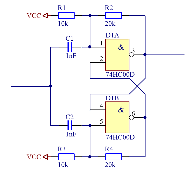

Michael M. schrieb: > Bevor ich sie simuliere baue ich sie lieber > in Echt auf. Dann geht sie auch nicht. Erklär mal die Funktionsweise. Die Kondensatoren laden sich entsprechend dem aktuellen Zustand auf. Einen 1-0 Flanke zieht den einen Pin kurz von 1 nach 0 runter, aber den anderen, der ja schon 0 ist, viel länger. Bestenfalls hat man an einem Ausgang nur eine kurze Nadel. Es gibt allerdings eine Schaltung mit 2 R + 2 C, die aber nur mit SN7400 (TTL) funktioniert. Der Trick dabei ist, die R können den Eingang nicht auf 0 ziehen, sondern nur etwas über die Schaltschwelle, da TTL interne Pullups an den Eingängen hat. Mit CMOS-NAND braucht man daher 4 Rs, erst dann geht es.

Peter D. schrieb: > Mit CMOS-NAND braucht man daher 4 Rs, erst dann geht es. Du meinst, das von dir gezeigte Bild t-ff.png sollte mit einem 4093 bei 1 bis 9 kHz zur Frequenzhalbierung funktionieren?
