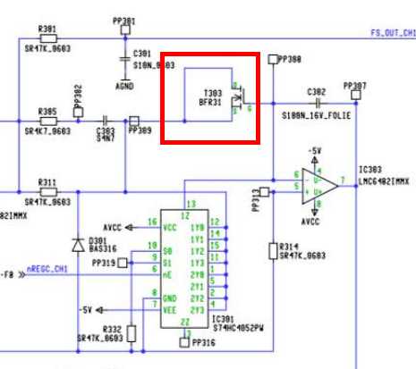

Hallo zusammen, vielleicht kann mir von euch jemand weiterhelfen, ich habe einen MosFET bei dem sind Drain und Source verbunden, was für eine Aufgabe hat hier der Mosfet?

Michael B. schrieb: > was für eine Aufgabe hat hier der Mosfet? Der BFR31 ist kein MosFET, sondern ein J-FET. Und so wie der geschaltet ist, wäre das dann nur eine Diode. Was für eine Aufgabe hat die gesamte Schaltung? Woher hast du diesen Ausschnitt?

Lothar M. schrieb: > Michael B. schrieb: >> was für eine Aufgabe hat hier der Mosfet? > Der BFR31 ist kein MosFET, sondern ein J-FET. Und so wie der > geschaltet ist, wäre das dann nur eine Diode. Und zwar eine mit äußerst geringem Sperrstrom. Die Gate-Channel Diode im BFR31 ist mit maximal 200pA bei 10V Sperrspannung spezifiziert.
Lothar M. schrieb: > Was für eine Aufgabe hat die gesamte Schaltung? Woher hast du diesen > Ausschnitt? Das ist von einer Lichtschranke.
Auf der linken Seite unserer Spezialdiode passiert irgendetwas. Wird die Diode in Durchlassrichtung betrieben, wird der Strom im Kondensator aufintegriert. In Sperrrichtung bleibt die Spannung am Ausgang des OPVs stehen. Wird der CMOS Schalter (Unnötigerweise MUX) geschlossen, wird die Diode überbrückt und der Kondensator kann auch in die andere Richtung geladen werden. Mehr kann man nicht sehen. Gruß Jobst
