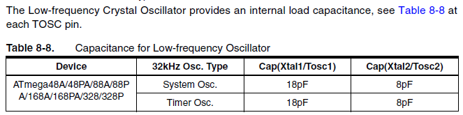

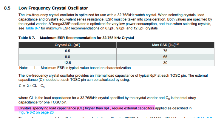

von Georg M. (g_m)

Ich habe nie weiter darüber nachgedacht und seit vielen Jahren beim AVR
2x18pF benutzt. Und es hat IMMER funktioniert. Es könnten langsam mehr
als 100.000 Platinen sein.
Wer anfängt Platinen-/Leiterbahnkapazitäten einzurechnen hat eh ein
Design/Verständnisproblem.
Ganz anders sieht es bei 32kHz-Quarzen aus - 6 oder oder 10pF können da
schon der Unterschied zwischen funktioniert und spinnt sein, da muss man
genauer schauen.

von Peter D. (peda)
Steve van de Grens schrieb:
> Da reichen
> mit etwas Glück schon die Kapazitäten der Leiterbahnen und im IC.
Die ATmega48A usw. schalten intern Kondensatoren hinzu (siehe Anhang).
Ich hab mal den Fehler gemacht, den ATmega48A auch noch eine
Mulitplexanzeige treiben zu lassen. Im Power-Save lief die interne RTC
schön genau. Aber mit Anzeige ging sie 1min/d vor.
Ein externer RTC-Chip mit eingebautem Quarz hat schon seine Vorteile.
