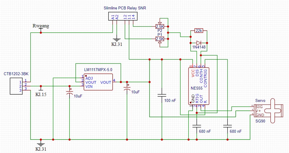

Die folgende Schaltung habe ich auf dem Steckboard aufgebaut,
grundsätzlich funktioniert sie auch, nur noch nicht ganz so wie ich es
will.
Problem 1:
Wenn ich die Schaltung mit der Spannungsregelung von 12V auf 5V
betreibe, »zittert« der Servo an den beiden über die Potis eingestellten
Positionen. Das hört zwar immer wieder auf, dauert aber teilweise recht
lange. Betreibe ich die Schaltung ohne die Spannungsregelung direkt mit
5V, läuft der Servo so wie ich es mit vorstelle ohne zittern.
Auf dem Steckboard habe ich statt des LM1117MPX-5.0 den L78L05ACZ STM
verbaut und habe an Vin einen Elko mit 100nf Laut Datenblatt müsste dort
eigentlich einer mit 330nf hin. So einen hatte ich aber nicht da, kann
das schon das Zittern des Servos verursachen, oder liegt es ggf. sogar
am Relais oder dem Servo selbst?

Mich stört das Relais in der Schaltung eigentlich. Es ist mit seinen 6A
Schaltstrom auch ziemlich sicher überdimensioniert und die Relais sind
mir eigentlich auch zu teuer. Geschlossen wird das Relais durch das
Einlegen des Rückwärtsgangs, der ja 12V hat. Deswegen habe ich überhaupt
erst ein Relais genommen.
Gibt es hier eine Möglichkeit, das Relais durch Transistoren zu
ersetzten?
Ich bin mir nicht ganz sicher, wie viel Strom der Servo dann letztlich
zieht, auf den Datenblättern steht keine maximale Stromstärke und im
Internet gibt es unterschiedliche Aussagen. Laut meinem Netzteil fließen
ohne die Klappe, die er später bewegen soll (Durchmesser 10cm aus dem
Resindrucker mit Anbauteilen ca. 50 Gramm) zwischen 100 und 300mA.
Deswegen der LM1117MPX-5.0 der kann laut Datenblatt 800mA zur Verfügung
stellen, die ausreichen sollten.

von Max M. (jens2001)
Steck am VOUT zu den 10uF (Tantal?) noch mal 100uF Becherelko dazu.
Und die V+ u. GND für den Servo direkt dort abgreifen.
Zum Relais - es gibt winzige stromsparende Relais, die hier vermutlich
die beste Lösung sind. In dieser Schaltung ist der Ersatz durch was
anderes nicht trivial. Viele hier programmieren sich einen
Mikrocontroller, der den 555 ersetzt und frei konfigurierbar wäre.
Wie sieht denn der Schaltungsaufbau aus? Fließt der Servostrom dort auch
so wie im Schaltplan quer durch die Takterzeugung durch?
> an den beiden über die Potis eingestellten Positionen.
Wie stellst du denn mit 2 Potis die "übliche" Pulsdauer 2ms+-1ms bei
20ms Wiederholdauer ein? Misst du die eingestellte PWM mit einem Oszi?
Wenn ja: wie sieht das PWM-Signal aus? Ist das so richtig stabil oder
jittert da was?
Wenn nein: kommst du an ein Oszi?

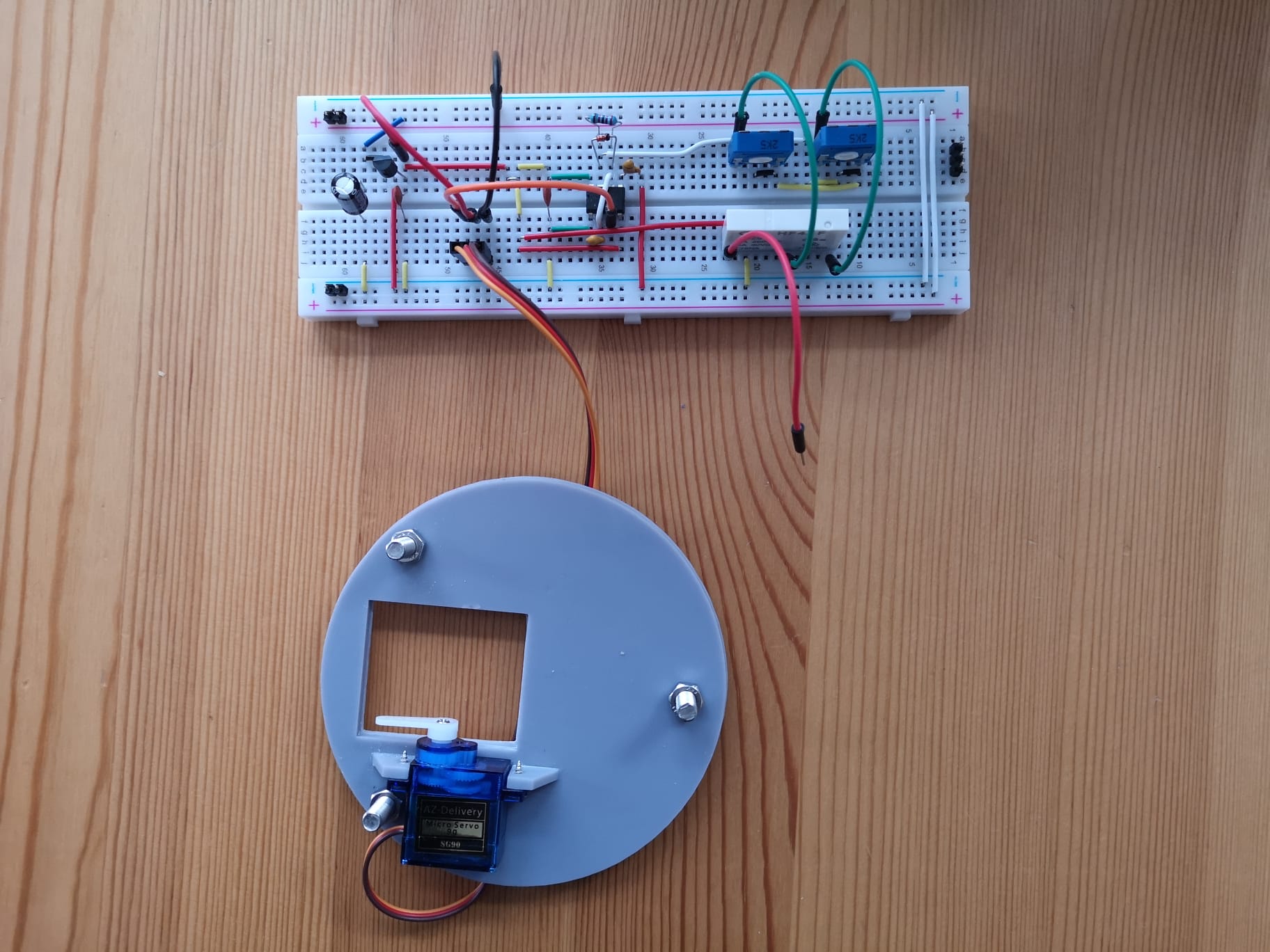

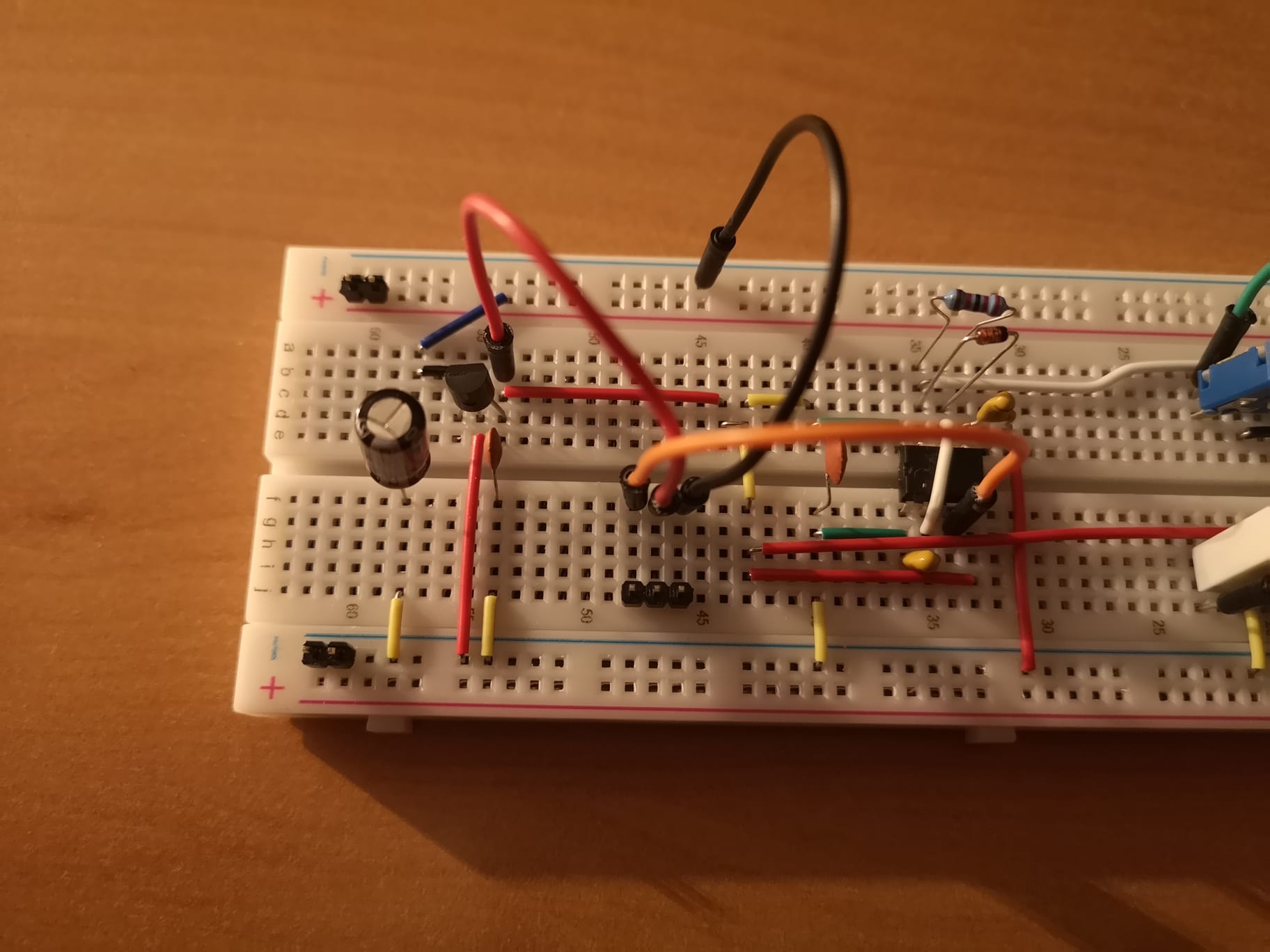

Ich bin noch unterwegs und auch erst sehr spät zu Hause, aber in Anhang
habe ist noch ein Bild das nicht ganz optimal ist.

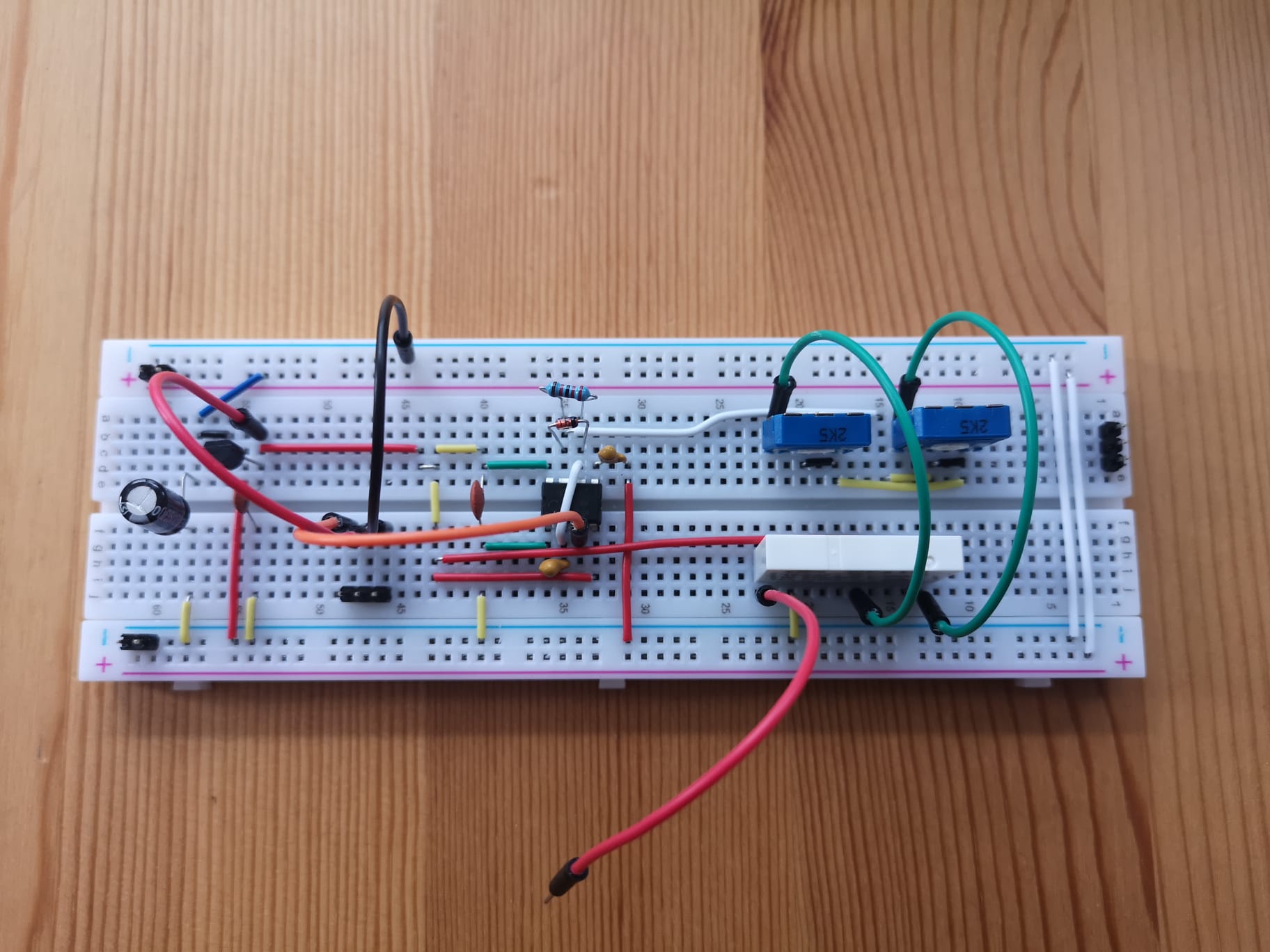

von Monk (roehrmond)
Dennis A. schrieb:
> Fotos
Wenn du links dein Netzteil anschließt, hast du wirklich das Problem,
dass die Stromaufnahme des Motors die Stromversorgung der ganzen
"Platine" stört und damit das Puls-Signal instabil macht.
Schließe das Netzteil (ohne Steckbrett) direkt an den Servo an und gehe
von dort aus weiter zum Steckbrett:
Steckbrett                         Servo
    5V o-----------------+----------o 5V
Signal o-----------------|----------o Signal
   GND o-----------------|--+-------o GND
                         o  o
                        5V  GND
                       Netzteil
von Klaus H. (nikolaus10)
Es duerfen auch 500-1000uF sein .....
(Ist meine persoehnliche Meinung und nicht wirklich wichtig)
> Positionen.
Üblicherweise können solche TO92 Regler kaum mehr als 100mA. Und das
auch nur, wenn er die anfallende Verlustleistung wegbekommt. Und der
NE555 ist ebenfalls ein Stromfresser. Dir wird einfach nur die
5V-Spannung zusammenbrechen und wild zappeln. Mit dem Oszi könnte man
das sehen.
Dennis A. schrieb:
> Ich denke schon, ich habe es zumindest genau so aufgebaut, denke ich.
Wie schon geschrieben: der Aufbau ist schlecht. Denn auf dieser
"Masseschiene" auf dem Steckbrett hast du locker 0,2V Spannungsabfall.
Und dieser Spannungsabfall hat Asuwirkungen auf die Schaltschwelle des
555.
Besser machst du eine (brauchbare) 5V Versorgung direkt an den Servo und
fährst von dort aus zu deiner Takterzeugung:
Steckbrett                     Servo
  555           Draht           5V      Draht
    5V o------------------------o-----------------o +
Signal o------------------------o Signal            5V Versorgung
   GND o------------------------o-----------------o -
                               GND

von Dennis A. (lil-d85)
entschuldigt die späte Rückmeldung war viel los heute.
Im Anhang nun ein besseres Bild des Boards.
Ich glaube, das ist schon das Problem. Der Spannungsregler schafft
wirklich nur die 100mA, mein Netzteil zeigt aber immer zwischen 100 und
300mA an. Daran habe ich die ganze Zeit nicht gedacht. Denn wenn ich den
Teil der Spannungsregelung »abklemme« und den Rest der Schaltung mit 5V
aus dem Netzteil betreibe, funktioniert ja alles wie es soll.
Aber wie löse ich das sonst? Der Plan ist ja, die ganze Schaltung dann
einfach an die 12V des Fahrzeugs zu hängen, den Rückwärtsgang
dazuzuschalten und sie ihre Arbeit machen zu lassen. So wollte ich es
auf dem Steckbrett auch simulieren. Oder meinst du das der Schaltplan an
sich schon nicht clever aufgebaut ist?

Das Netzteil ist ja auf 12V eingestellt, so wie das Kfz später und
deshalb ja auch der Spannungsregler runter auf 5V.
Steve van de Grens schrieb:
> Ja schon, aber willst du jetzt erst noch Transistorschaltungen erlernen?
Ein paar Basics über Schalten mit Transistoren habe ich mir schon
angelesen und auch erfolgreich aufgebaut wie eine monostabile Kippstufe.
Ich habe es nur nicht geschafft, ein Wechselrelais mit Transistoren
nachzubauen, was ich irgendwie eleganter fände.
PIC-Mikrocontroller stehen auch noch auf meiner "will ich noch lernen"
Liste, aber ich denke, es ist nicht sinnvoll, sich damit schon zu
beschäftigen, wenn ich Probleme, wie die von mir hier produzierten,
nicht selbst erkenne und beheben kann, oder?
Ich würde mir jetzt erst mal einen stärkeren Spannungsregler besorgen
und es damit erneut probieren, da ich denke, dass der L78L05ACZ STM den
benötigten Strom einfach nicht zur Verfügung stellen kann.
Viele Grüße
Dennis
von Stefan F. (Gast)
Mache das so:
Steckbrett/Platine                       Servo
                          5V Regler
                           o  o
                          12V GND
Und denke daran, einen 5V Regler zu verwenden, der genug Strom für die
ganze Schaltung und den Servo liefert.
Im KFZ muss man auf den 12V allerdings mit erheblichen Spannungsspitzen
rechnen. Da nimmt man besser spezielle Spannungsregler die einige zig
Volt am Eingang vertragen und idealerweise sogar (kurzzeitig) negative
Spannung. Frage dazu mal im extra Bereich für Fahrzeugelektronik
https://www.mikrocontroller.net/forum/fahrzeugelektronik nach.
von Peter M. (Gast)
> Spannung.
Was eine Aussage. Eine passende Schottkydiode in Sperrrichtung parallel
zum Versorgungseingang und ein RC Filter ist bei Kfz-Elektronik das
Mindeste. Dann kann man problemlos Standard Spannungsregler verwenden.
Wenn man das Ganze auch bei Aus- und Eingängen macht, Tut die Elektronik
auch im Kfz was sie soll.
