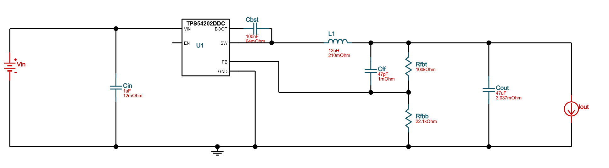

von Harald A. (embedded)
TPS54202 bzw. TPS54302
Bei LCSC sehr günstig, gutmütiges Verhalten, einfaches Layout, Synchron
(keine Diode), Spread Spectrum
Schöne Spule dazu gefällig?
https://www.lcsc.com/product-detail/Power-Inductors_cjiang-Changjiang-Microelectronics-Tech-FXL0420-100-M_C177242.html
Übrigens: W5500 würde ich auf 4-Lagen routen, damit die
impedanzbehafteten Leiterbahnen in vernünftigen Breiten bleiben. 2-Lagen
oder 4-Lagen ist doch wurscht heutzutage. Entspannt auch die vernünftige
Führung der Power.

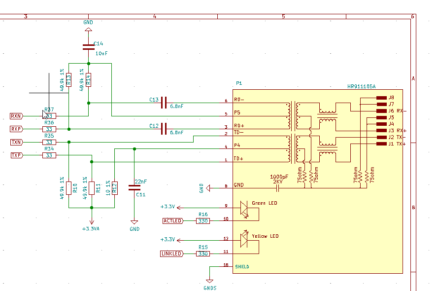

von Ing-Dom (Firma: OpenKNX) (sirsydom)
schau ich mir an, Danke!

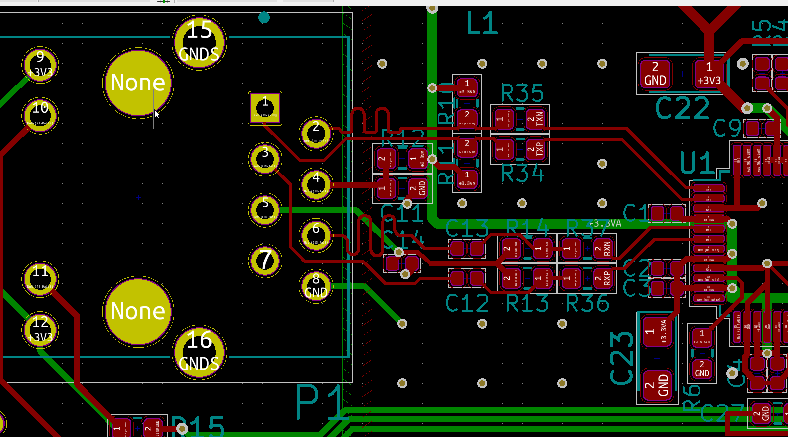

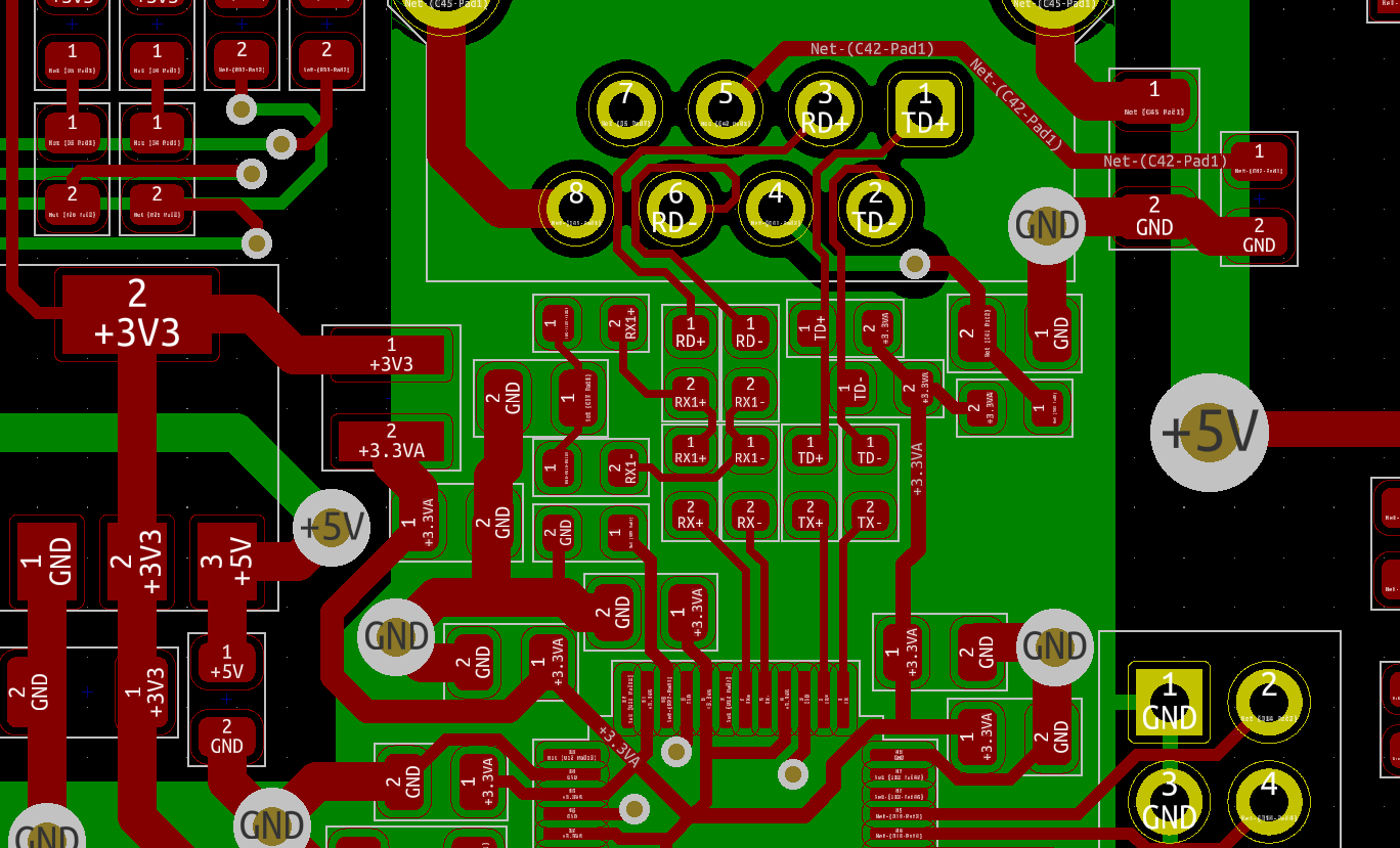

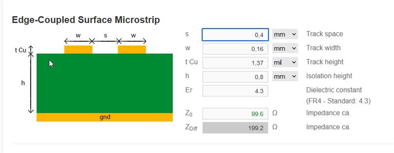

> Führung der Power.

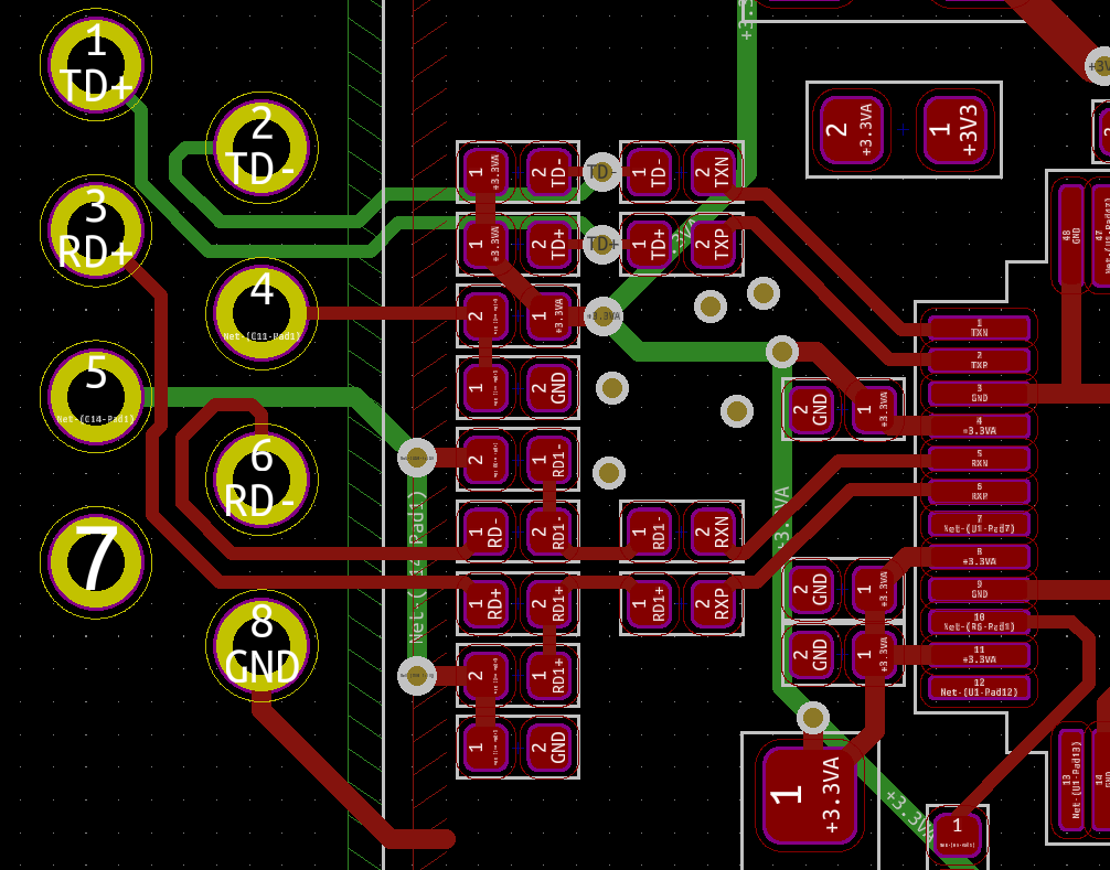

Naja nicht ganz. 20 PCBs 50x80 2 Layer: 11$, 4 Layer 42$ ...
Ich meine die Imp hätte ich ganz gut im Griff. 0,16 ist doch nicht so
tragisch. Siehe Anhang.

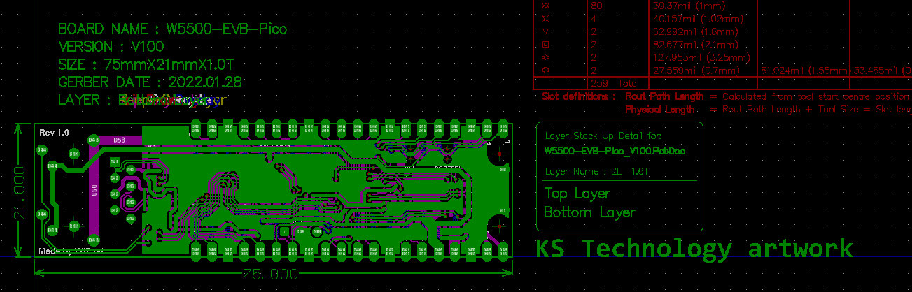

Zdiff muss 100Ohm sein, nicht Z0.
Schau Dir mal ein Bild vom Raspberry Pi Pico an, wie breit die 90Ω
Leiterbahnen vom USB sind.
42€zu 11€ hört sich dramatisch an, sind bei 20 Stück aber auch nur 1,50€
pro PCB.
Argh! Danke Harald, da wäre ich doch wohl auf die Fresse gefallen.
Um die 100Ohm ZDiff zu erreichen brauche 0.75er Leiterbahnen mit 0.2
Spacing.. ja, das ist "etwas" dicker ;)
Hab mir alle eure Vorschläge mal grob angesehen und denke das für mich
der TPS54202 erstmal eine gute Wahl ist.
Günstig, klein, Low-EMI.
Und...
Michael H. schrieb:
> Meine erste Anlaufstelle bei so etwas ist ti.com. Die haben ein nettes
> parametrisches Tool, welches auch gleich ein Design vorschlägt.
hier purzelt mir auch gleich die passende Auslegung mit raus :)
Ich werd das mal layouten und sehen was da rauskommt.
Evtl. zeig ich dann mal mein Layout um mir Haue abzuholen :P

von Mi N. (msx)
Sieh Dir auch noch an, was passieren könnte, wenn dieser Regler seine
vollen 2 A liefert. Selber würde ich einen Typ einsetzen, der nur
Ausgangsströme liefert, die auch gebraucht werden.
Für kleine Ströme hatte ich LM2574 bzw. LM26xx verwendet und neuerdings
(die letzten 10 Jahre) MCP16301 wegen der höheren Schaltfrequenz.

was ist "sehr" kurz ?
Funktionieren wird das, aber warum ist der C14 zwischen das Pair
reingequetscht, ohne Not?
Und dann liegt GND direkt auf dem RJ45. Sicher?
ohne Not? der C14 hat mir schlaflose Nächte bereitet und ich dachte
jetzt eine aktzeptable Lösung gefunden zu haben.
Wie würdest du ihn den platzieren?
Der liegt ja genau deswegen zwischen dem Pair damit ich an beide Tracks
ohne Via ranokmme...
Magjack HR911105A, da ist ein 1000pF / 2kV zwischen...
Bzgl. 4-Layer hast du mich jetzt ernsthaft zum Überlegen gebracht,
btw...
Ing-Dom schrieb:
Hier gibt es gute Fotos von einem Board, das WIZNET selbst vertreibt
(mit RP2040, aber das ist ja egal). Im Artikel sind die Gerber-Dateien
usw. verlinkt. Das würde ich mal nachbauen.
https://goughlui.com/2022/10/23/quick-review-wiznet-w5100s-evb-pico-w5500-evb-pico-development-boards/
Lässt Du bestücken? Dann keine Angst vor 0402, das entspannt das Layout
an dieser Stelle ungemein. 0402 ist beim JLCPCB Bestückungsservice
mittlerweile auch schon oft Basic Part.
also ich weiß ja nicht. TXN und TXP über VIAS angebunden??
Wenn ich irgendwas über HF-Layout gelesen habe, dann Vias vermeiden wie
der Teufel das Weihwasser.
Und die Leitungspaare schauen bzgl Impedanz auch "falsch" aus - wieso
sind die so dünn? Das ist doch eine 2-Layer-Platine...
Aber was ich fest gestellt habe... die HR911105A hat die Pins blöd
angeordnet...
Ich hab ja auch 0402 drauf. Am Anfang war ich zwar auf 0603,weil ich
dachte mehr als genug Platz zu haben, aber wenn es darum geht kurze
Strecken zu realisieren hilft das natürlich. Ich will noch alles auf
0402 umstellen.
von Mi N. (msx)
Ich habe den Text nur überschlagen. Es fällt aber auf, daß nicht die 3,3
V vom Pico-Pi verwendet werden, obwohl der Regler den Strom locker
aufbringen könnte, sondern ein separater 3,3 V LDO-Regler hinzugefügt
wurde.
Vielleicht ist "möglichst wenig Restwelligkeit" doch relevant?
von Andreas M. (amesser)
Und was machen dann die Leute mit Ihren FPGAs im BGA wo die SerDes
Leitungen mitten unter dem Chip sind? Alles eine Frage ob man weis was
man tut. Ich denke in deinem Fall wären VIAs sogar besser, denn so wie
du es jetzt machst bildet der Pin der Buchse einen 'Trunk' (Mal davon
abgesehen das  30MHz noch weit weg von HF sind :-)
Ich würde zumindest für die TX-Seite die Serienwiderstände direkt an den
Mikrocontroller von da mit Vias auf die andere Seite und an die Buchse.
Die ganzen anderen Widerstände und Kondensatoren dann auf der
Bestückungsseite an die Buchse rangeführt. Wozu die Serienkondensatoren
in der RX Seite gut sein sollen, die Serienwiederstände im Allgemeinen
erschließt sich mir nicht, habe ich so noch bei keiner unserer
Ethernetanschaltungen gesehen.
Die 50k sehen auch komisch aus, wir haben 50Ohm Terminierung gegen +3V3
auf allen Leitungen, Der Kondensator hängt mit 10Ohm gegen +3.3V. bei
50Ohm kann ich mir noch irgendwie vorstellen, das es Sinn macht das nahe
am Chip zu haben, aber bei 50k? Was sollen die bewirken.
Allerdings mache nicht die Hardware bei uns. Da wir aber 100m unter
Industriebedingungen erreichen gehe ich mal davon aus das es nicht so
falsch sein kann.
> man tut.
Jo so siehts wohl aus. Viel ich wohl noch lernen muss ;) bin halt
eigentlich Softi
Ich hab mich - aufgrund meiner sehr beschränkten Erfahrung - eng an die
Doku vom Wiznet gehalten, insbesondere:
https://docs.wiznet.io/img/products/w5500/w5500_sch_v110_use_mag_.pdf
und
https://docs.wiznet.io/Design-Guide/hardware_design_guide
Danke Danke Danke!!! Da wäre ich wieder auf die Fresse gefallen.
Es ist natürlich ein 49R9 1% und kein 49k9 1%...
> falsch sein kann.
PROFINet ?
Wir reden hier über 100MBit, manche verdrahten das im Haus über alte
Klingelleitungen ohne Probleme. Bei USB3 mit 5 oder 10GBit muss man
schon mehr aufpassen, hier ist das völlig okay.
Ist das wirklich 2-Lagen?
jupp.
Ing-Dom schrieb:
> und
Ok, die 50 Ohm sind also die Terminierung auf der Transformatorseite.
Das passt so zu unseren Layouts, die sind dort immer auf der
Bestückungsseite neben den Buchse, die Signalpaare vom Chip kommen von
unten bzw. einer der Zwischenlagen ran.
Was mich wundert sind die Kondensatoren in den RX-Leitungen. Irgendwie
liest sich für mich die ganze Seite so als ob die nicht wirklich Ahnung
haben, was in Ihrem Chip vorgeht. Zitat: "C23 and C24 must be added.
Otherwise, W5500 won't operate well" Das klingt so als hätten sie das
mit experimentieren rausgefunden. Ich glaube nicht das die richtig dort
sind. Das der Center-Tap des Transformators an die Mitte der
RX-Terminierung kommt hab ich bei uns nirgends so gefunden, die Center
Taps liegen - meist per 10 Ohm , manchmal direkt - an 3.3V mit einem
kleinen Stützkondensator von 10-100nF. Vermutlich brauchts deswegen in
dem Referenzcircuit vom W5500 auch C23, C24. (Vergleich mal mit dem
W5100s, kann mir nicht vorstellen das die so unterschiedliche Phys
integriert haben, Phy IP is teuer, das wechselt man nicht einfach so)
Auch dass alle Pins an dem WizNet mit "AVDD" im Schaltplan markiert sind
ist merkwürdig. Normalerweise sind Versorgung von Phy & Logik getrennt,
jede Versorgung bekommt einen eigenen Ferrite Bead +
Abblockkondensatoren.
>> falsch sein kann.
> PROFINet ?
Ja. (U.a., wir machen aber auch EtherCAT, SERCOS III, Ethernet/IP...)
Andreas M. schrieb:
> Irgendwie liest sich für mich die ganze Seite so als ob die nicht wirklich
Ahnung
sie schreiben auch:
RJ45 with integrated Transformer and connected CT
For using connected CT signals inside the Transformer or inside RJ45 the
matching network (2x 50R) of the RX+/- signals must be isolated from CT
(3.3V). For that isolation we need C23 and C24.
Also nur bei verbundenen Center-Taps ?
Aber das Ref. Layout wird doch sicher so funktionieren..
Christian M. schrieb:
> Hast Du denn diese Buchse?
jo
> Dann passt aber das Layout überhaupt nicht!
> Habe soeben auch ein Projekt mit W5500 und HR911105A durch, die Pins
> sind komplett anders angeordnet. Ach ja, hat auf Anhieb funktioniert.
> Nur habe ich den 1pF Kondensator zweimal drin, einmal auf dem Print und
> einmal in der Buchse...
meinst du jetzt das Layout vom W5500-EVB-Pico ? Richtig, das passt nicht
zur HR911105A. Daher passt auch das Layout nicht zu meinem Projekt.
Mein Layout ist hier zu sehen:
Beitrag "Re: Schaltregler 16V => 3,3V ~120mA gesucht"
Mich würde dein Layout brennend interessieren. Wenn du was zeigen magst.
von Christian M. (christian_m280)
Ah jetzt ja!
Im Anhang. Schaltplan darf ich nicht zeigen, zu grauslig...
Gruss Chregu
Andreas M. schrieb:
> Ui die Konkurrenz :-) Nee nee, wird sind ja nur Technologieprovider,
> fertige Produkte machen wir ja nicht. Ich bin in der Profinet-Gruppe bei
> Hilscher...
komme mehr aus der Safety Richtung. u.A. PROFIsafe Treiber.
Brauchts das?! mit den 2kV ist das ja n ganz schöner Oschi...
die Wiznet Jungs haben den aber auch 2x drauf wie du... zumindest beim
EVB-Pico.
Danke für dein Layout. Hat mir auch ein paar Anregungen gegeben und ich
hab mein Layout nochmal überarbeitet und finde - eine schöne Lösung
gefunden.
Jetzt hab ich auch viel mehr Platz für den Schaltregler weil der W5500
viel näher an die Buchse kommt.
Jetzt bleibt die Frage.. 4-Layer Board? Impedanz?? Irgendwie würd ichs
gern vermeiden, aber nicht wenn es Mehrwert bietet...
Ing-Dom schrieb:.
Sicher bekommt man es auf 2 Lagen hin, was man ja auch an den
kommerziellen Boards sieht. Die Impedanzen kann man auf diesen kurzen
Distanzen einfach vernachlässigen, spielt hier kaum eine Rolle. Es gibt
allgemein sowieso eine gewisse Diskrepanz zwischen den offiziellen
Designrules für USB, Ethernet etc. und den tatsächlichen daraus
entstehenden Designs, die man überall antreffen kann.
Man muss das eher so sehen: Jede Verletzung der Designrules gräbt etwas
vom Optimum ab, man nähert sich allmählich den Grenzen zu Problemen im
laufenden Betrieb und sicher auch hin zu schlechteren Resultaten im EMV
Labor.
4-lagig entspannt an vielen Stellen das Layout:
- Geforderte Impedanzen lassen sich mit praxisgerechten
Leiterbahnbreiten tatsächlich auch realisieren.
- Supplies lassen sich niederimpedant an die Bausteine führen,
Störstrahlung wird minimiert und nicht im „Spinnennetz“ der
Versorgungsleitungen abgestrahlt.
- Thermisch kann es viel bringen, hier nicht relevant.
Es kommt u.a. darauf an:
- was vlt. sonst noch auf der Platine ist
- Muss jeder Euro gespart werden
- Kommt es auf EMV Eigenschaften an oder wird das Zertifikat mal einfach
so unterschrieben und fertig.
