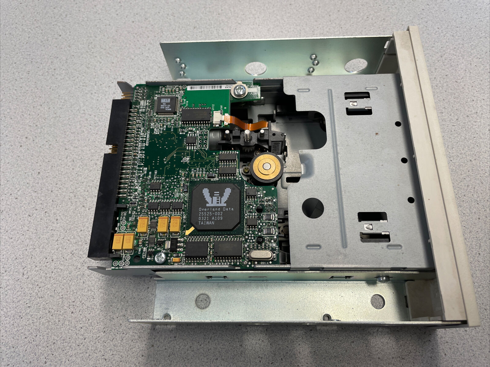

HAt jemand eine Idee, woher man das Gummi für die Andruckrollte eines
Streamer Bandlaufwerks bekommt? Travan 40
von Uli S. (uli12us)
Selber basteln. passende Alurolle drehen, heisskleberschlumpfschlauch
drüber und auf den gewünschten Durchmesser abdrehen. Dass es für solche
Teile noch irgend ein Originalteil gibt, halt ich für sehr
unwahrscheinlich.
von Peter K. (Gast)
Um die Andruckrolle in der Mitte des Bild's handelt es sich.
Ich hatte gehofft das das Standardteile sind, wie bei
Kassettenlaufwerken z.B:
von Peter K. (chips)
sowas hab ich als Standardteil noch nie gesehen - Maße ?

von Peter K. (Gast)
Habs bei OBI gefunden:-)
Und läuft:-)
https://www.obi.de/dichtungen-fuer-quetschverbindungen/quetschdichtung-3-5-mm-x-10-mm-x-14-mm-4er-set/p/7412653
Quetschdichtung 3,5 mm x Ø 10 mm x Ø 14 mm 4er-Set für 2,69€
