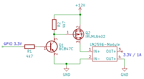

ich (kein Elektronik-Profi) habe einen ATtiny, der (um Strom zu sparen)
nur bei Bedarf die Stromversorgung (LM2596-Modul) für weitere
Komponenten mittels IRLML6402 aktivieren soll.
Bei dem LM2596-Module handelt es sich um folgendes:
https://www.az-delivery.de/en/products/lm2596s-dc-dc-step-down-modul-1
Ich weiß, es ist nicht das effizienteste, aber ich habe es rumliegen und
in meinem Anwendungsfall wird es nur sehr selten aktiviert.
Der LM2596 hat lt. Datenblatt 73% Effizens (VIN 12V, VOUT 3V, ILOAD 3A).
Die zu versorgenden Komponenten benötigen 3.3V und max. 1.5A
Falls ich das richtig rechne komme ich auf folgende Werte die ich mit
dem IRLML6402 schalten muss:
  Verlust LM2596:      ~375mA (3.3V  12V  0.73)
  weitere Komponenten: ~410mA (1.5A * 3.3V / 12V)
  Ergebnis:            ~800mA bei 12V
Hier nun meine Fragen:
1) Ist die Schaltung korrekt?
2) Ist die obige Rechnung korrekt?
3) Schafft das der winzige IRLML6402 ohne Kühlkörper?
salute
Thomas
> - 2) Ist die obige Rechnung korrekt?
> - 3) Schafft das der winzige IRLML6402 ohne Kühlkörper?
zu 2) ja, aber unvollständig. Viel interessanter ist die Verlustleistung
und somit die Erwärmung des IRLML6402.
- exaktere Werte kannst du dir selbst aus dem Datenblatt ermitteln, aber
erstmal überschlägig:
- RDS(on) = 0.065Ω * 0,8A = 0,052V * 0,8A = 41,6mW
- RθJA = 100°C/W => 4,16°C über Ambiente
Somit kannst du dir Frage 3 beantworten...
Nebenbei, Absolut Maximum Rating: Ugs = 12V. Das Teil dauerhaft mit 12V
zu betreiben finde ich schon arg Harakiri.
https://www.infineon.com/dgdl/irlml6402pbf.pdf?fileId=5546d462533600a401535668d5c2263c
von Monk (roehrmond)
Bedenke, dass dein Spannungswandler Modul einen dicken Kondensator am
Eingang hat. Wenn du den wie geplant ohne Strombegrenzung auf 12V legst
(auflädst), fließt für einen kurzen Moment ein sehr hohen Strom, der
nicht nur deinen MOSFET gefährdet, sondern auch die 12V Stromversorgung
herunter zieht, instabil macht.
Ich rate ebenfalls zu einem Spannungswandler mit Enable-Eingang.
von Thomas F. (tobasco)
Ich schau jedesmal auf diese vielen Abkürzungen wie ein Schwein ins
Uhrwerk. So eine kleine Besipielformel wirkt dann wie ein kleiner
Zauber.
Oha, dann muss ich nach einen anderen LLL P-MOSFET auschau halten, falls
der Vorschlag mit ON/OFF nicht praktikabel werden sollte.
Dankeschön
Thomas

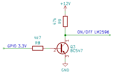

Arduino F. schrieb:
> Der braucht einen Pullup um nicht automatisch anzulaufen.
Den Pullup kann ich auch gegen +12V legen – oder?
Ich will sichergehen, dass der nicht angeht wenn der µC bzw. seine
Stromversorgung ausfällt und keine +3.3V am ON/OFF liegen.
salute
Thomas
von Maxim B. (max182)
Klar. Nur Schade um Kontroller, der dabei unbedingt kaputt geht...
Ansonsten darfs du, wenn im Datenblatt nicht ausdrücklich anders
geschrieben, die Ausgänge von Kontroller nur bis VCC belasten.
Genauer zu sehen, was passiert: struckturbedingt haben (fast) alle Pins
Schutzdioden zwischen Pin und VCC und GND. Somit wird dein Kontroller 12
Volt über Widerstand und Schutzdiode als VCC bekommen. Da aber
Kontroller nur für 3.3 bzw. 5 Volt berechnet ist, geht er natürlich
kaputt.
Würde Kontroller nicht kaputt gehen: P-MOSFET bekommt auf Gate nur VCC
von Kontroller (bei dir 3.3 Volt), d.h. 12-3.3=8.7 Volt auf Gate. D.h.
MOSFET bleibt offen in jedem Fall.
von Arduino F. (Firma: Gast) (arduinof)
Wenn du die erste Stufe deiner Transistorschaltung an Enable verwendest,
dann ja.
Sonst: Rauch!
Ein 47k Pullup sollte reichen.
Maxim B. schrieb:
> Klar. Nur Schade um Kontroller, […]
> dann ja. Sonst: Rauch!
Danke Euch beiden. Also quasi wie abgebildet?
salute
Thomas
von Klaus H. (hildek)
Dann geht der Regler auch an, weil über die Schutzdioden das
/ON-OFF-Signal mit runter gezogen wird. Der µC wird dann über den Pullup
am Enable versorgt, entweder mit zu viel Spannung (PU klein, dann geht
OFF) oder es reicht nicht (PU groß) für OFF. Neben möglicher
Rauchentwicklung auch ziemlich undefiniert und so kaum lösbar ...
Als saubere Lösung hilft nur:
> dann ja.
Dann hast du auch wieder die alte Logik, HIGH am Controller = EIN.
von Stephan S. (uxdx)
Thomas F. schrieb:
Du kannst den on/off-Pin der LM2596 direkt mit dem GPIO des Attiny
verbinden, der on/off-Eingang hat eine Threshold-Schwelle von 1,3 Volt,
darunter ist der LM2596 on, darüber off.
Kannst Du im Datenblatt auf Seite 4 lesen:
https://www.ti.com/lit/ds/symlink/lm2596.pdf

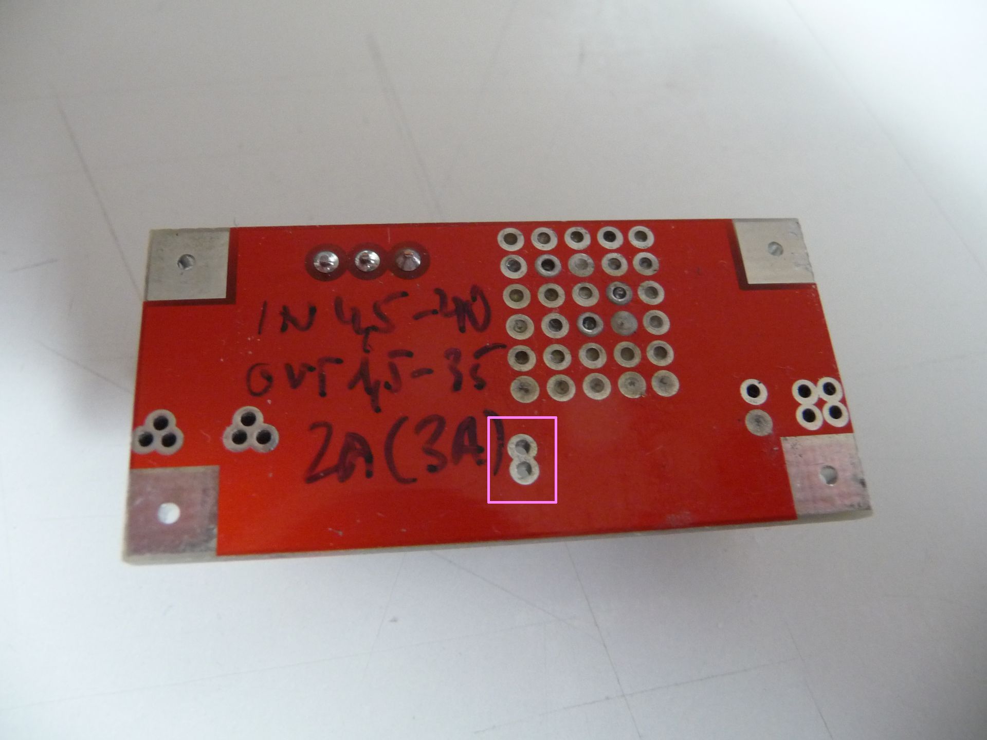

Ich habe auch noch ein paar dieser LM2596-Platinen herumliegen, der
on/off ist per Durchkontaktierung mit GND auf der Unterseite verbunden.
Du brauchst nur die beiden markierten Durchkontaktierungen mit einem
dünnen Bohrer auszubohren, dann kannst Du an der Oberseite eine Litze
anlöten und fröhlich on/off ausprobieren.
> verbinden
Jippi! Wieder ein paar Bauteile weniger.
Die vielen unterschiedlichen Meinungen kosten einem Newbie wir mir ganz
schön viele Nerven 🥴
Ich hab auch jemanden gefunden der exakt das gleiche gemacht hat:
https://www.reddit.com/r/arduino/comments/10biazs/
Stephan S. schrieb:
> Du brauchst nur […]
Ah, OK, jetzt hab ich zwei gefunden :)
Danke!
von H. H. (Gast)
Erstaunlich, da würde ja eine völlig ausreichen.

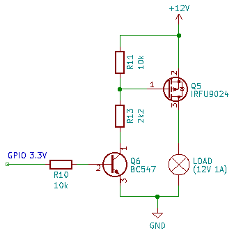

Für den Fall dass ich noch was anderes mit P-MOSFET bei 12V schalten
will:
Passt der IRFU9024 dann besser in der obigen Schaltung?
https://www.conrad.de/de/p/162730.html
salute
Thomas
von H. H. (Gast)
60V Spannungsfestigkeit sind für 12V übertrieben viel.
Die 12V kommen vom "unsauberen" KFZ-Netz, da wollte ich lieber sicher
gehen.
von H. H. (Gast)
Thomas F. schrieb:
> gehen.
Und hinter dem MOSFET stören die "Unsauberkeiten" nicht mehr?
U_gs max sind sowieso nur +/-20V.
Ja, und das gibt zu denken! Ich habe auch ein paar (mit blauem
Lötstopplack) in dem Format rumliegen und die haben drei Dukos -
allerdings kleinere.
Ich würde definitiv nicht aufbohren.
Erstens gibt es mehrere Varianten und es ist nicht sicher, ob diese
Masseleitung nicht doch noch irgendwo verwendet wird. Bei meinem Modulen
geht sie unter der Spule weiter - unklar wohin.
von Gerald B. (gerald_b)
H. H. schrieb:
Wahrscheinlich Redundanz, falls eine DuKo bei der Fertigung versagt ;-)
von Stefan F. (Gast)
Vielleicht liest du dir mal meinen Aufsatz zu dem Thema durch, dann
kannst du solche Fragen künftig selbst beantworten.
http://stefanfrings.de/transistoren/index.html
Danke für Deine tolle Seite!
Ich habe in den letzten Wochen so viel zum Thema Elektronik gelesen dass
mir der Schädel brummt. Dazu noch viele Diskussionen hier im Forum, wo
es oft n Experten aber n+x Meinungen gibt … am Ende ist man recht
verunsichert.
Ich hab's jetzt an Hand Deiner Seite mofifiziert.
salute
Thomas

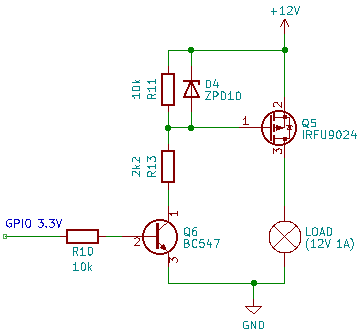

von H. H. (Gast)
Noch eine Z-Diode parallel zu R11.
Danke!
Hat etwas gedauert um herauszufinden warum und vor allem wie herum sie
rein muss 🙄
Am Ende bin ich hier fündig geworden:
https://www.homofaciens.de/technics-physical-computing-P-channel-MOSFETs_ge.htm
(Abbildung 16)
Habe ich es recht verstanden, dass ich eine 10V Z-Diode benötige?
von H. H. (Gast)
10..15V sind angemessen.
Danke, vor allem für die unglaubliche Geduld :)
