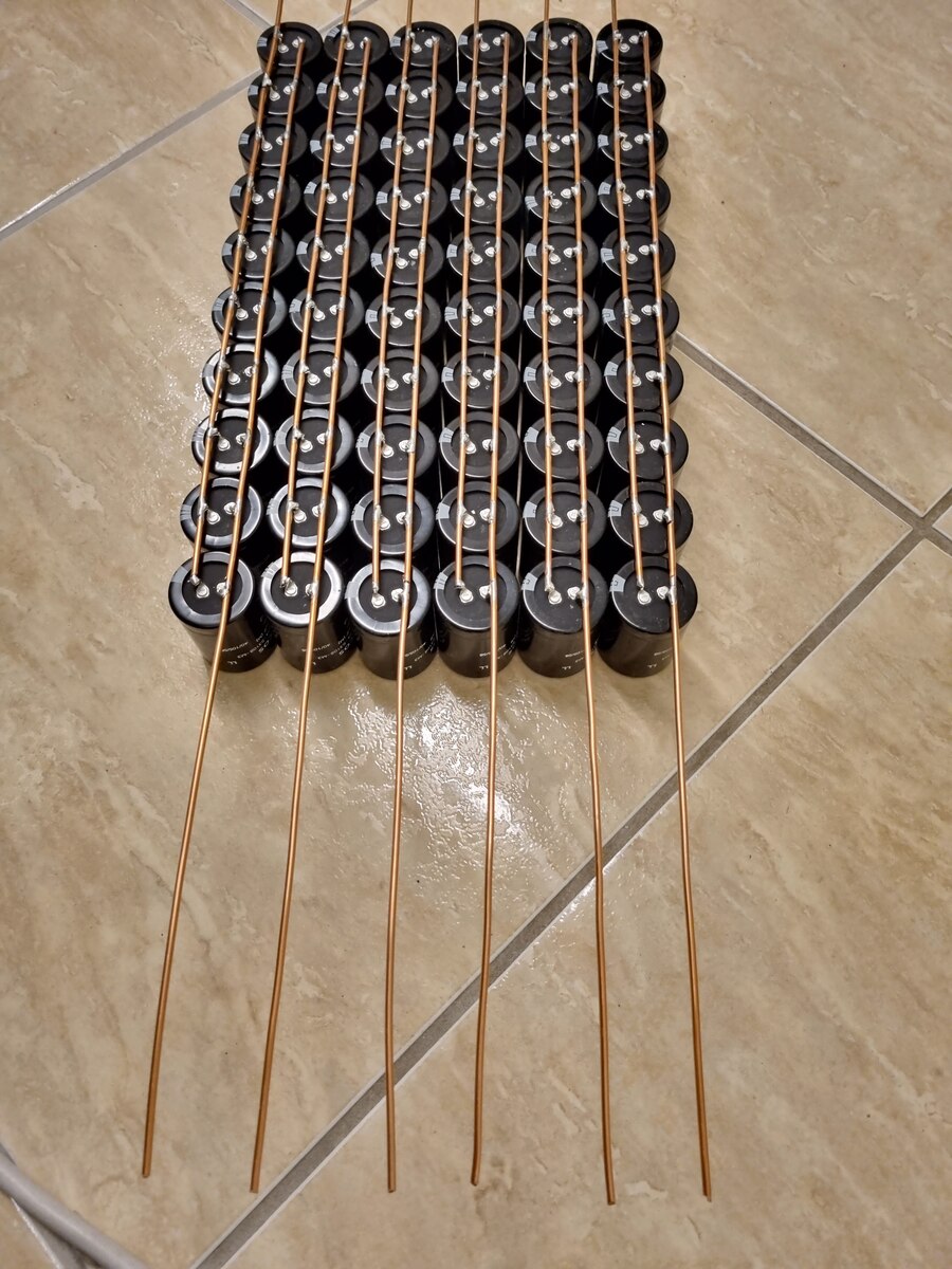

Ich verstehe nicht ganz den Zusammenhang zwischen der Leistung die durch
ein Kabel läuft und dessen Querschnitt. Folgendes ist gegeben: Ich habe
4x16mm² Kabel (2xplus 16mm² 2xminus 16mm²) die jeweils auf einer
Sammelschiene zusammen laufen. Von da an geht es mit 2x 35mm2 (plus und
minus) zu einer Kondensatorbank. Da ich die Kondensatoren nicht an die
dicken Kabel löten kann habe ich 6 Stränge mit jeweils 6mm² angefertigt
(siehe Foto).Dies müsste jetzt theoretisch 36mm² ergeben.

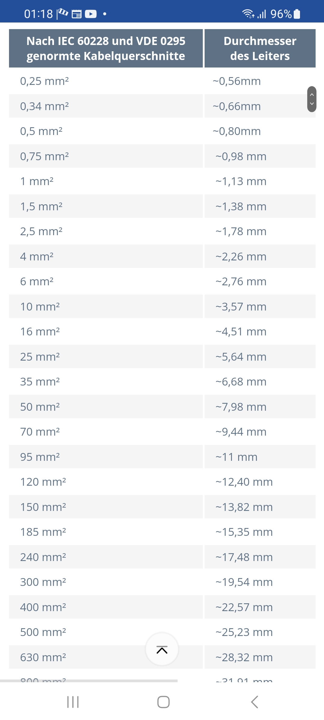

Wenn ich aber das 6mm² Kabel im Durchmesser messe erhalte ich 2,76mm und
das mal 6 Stränge ergibt 16,56mm. Laut Kabeltabelle siehe Foto sind aber
16,56mm ca.200mm² und hier ist mein Verständnis-Problem.

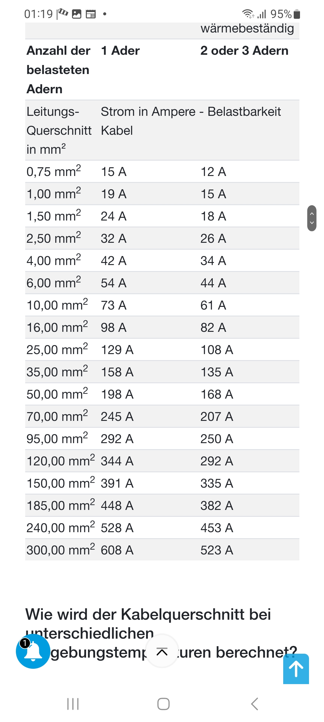

Desweiteren wird angegeben das ein Kabel mit 16mm² bei 30° einzeln bis
98A belastet werden kann. Bei meinem 24V 45A wird das 16mm² bei 15°
Umgebungstemperatur schon Handwarm.

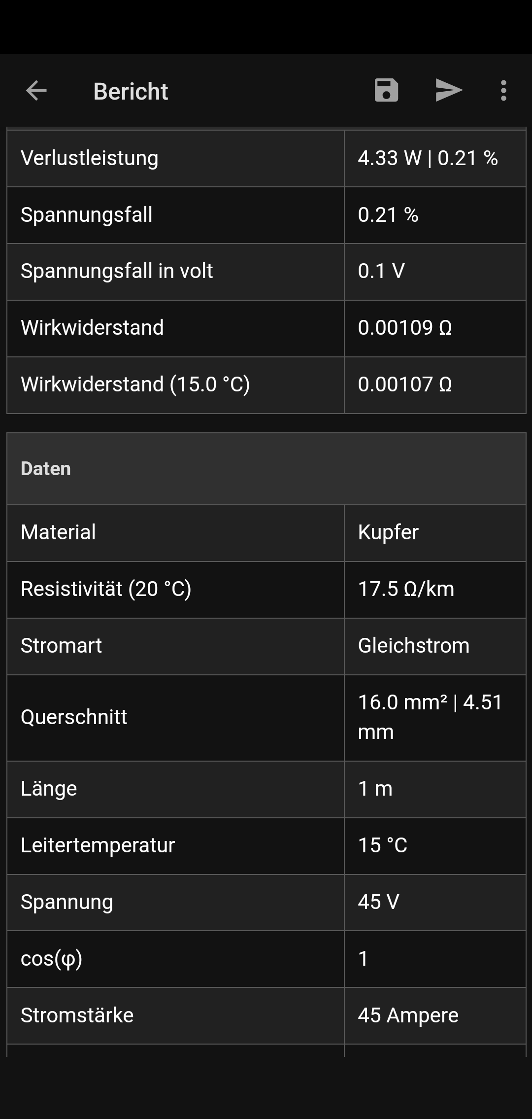

von Peter M. (Gast)
Vielleicht hilft Dir das die Wärmeentwicklung in den 16 mm2 zu
verstehen. Siehe Bild.
24V bei 45A sind beachtliche 2.025 W Leistung die Du darüber jagst.
von Karl (Gast)
Das Gitter ist 12-adrig und es gibt Korrekturfaktoren bei Verlegung auf
Flächen, s.a. unter Häufung, zwei kommerzielle Infos zu VDE 0298-4
06/13:
https://www.kabelquerschnitt-rechner.de/
mit sehr vielen Tips, oder auch hier:
https://www.sab-kabel.de/kabel-konfektion-temperaturmesstechnik/technische-daten/kabel-leitungen/sicherheitsgerechte-verwendung-von-kabeln-und-leitungen/grenzbedingungen/kabelquerschnitt-berechnen-strombelastbarkeit-tabelle.html
Unbedingt die Verlegeart beachten, evtl. brauchts viel mehr Luft oder
Kühlung.
von Michael B. (laberkopp)
Autsch.
Aber richtig: 2 oder mehr dünnere Leitungen können DEUTLICH mehr Strom
tragen als eine dicke, vorausgesetzt sie werden so weit auseinander
montiert dass sie ihre Wärme los werden können ohne die anderen
mitzuerhitzen. Also nicht gemeinsam in einem Mantel oder einem Rohr,
sondern z.B. in jede Himmelsrichtung frei durch die Luft.
von Peter D. (peda)
Für den Spannungsabfall ist die Summe aller Querschnitte des
Leiterbündels entscheidend.
Für die Wärmeabfuhr dagegen die Oberfläche eines gedachten Einzelleiters
mit dem Durchmesser wie das Leiterbündel. Je weiter innen ein Leiter im
Bündel ist, umso weniger Wärme kann er abstrahlen.
von Rainer W. (rawi)
Unwichtig schrieb:
> Mathe u. Physik ist nicht so deine Stärke? Den Durchmesser einfach
> Addieren?
Mathe und Physik sind nicht so deine Stärke.
Der Leitungsquerschnitt geht quadratisch mit dem Durchmesser
Einfaches addieren der Durchmesser funktioniert nicht für den
Bündeldurchmesser. Versuch's mal mit sqrt(6) als Faktor.
Für die Temperaturerhöhung kommt dann noch die Größe der Oberfläche
(proportional zum Durchmesser) und die Verlegeart ins Spiel.
von J. T. (chaoskind)
Falls ich noch rechnen können sollte, ergeben 24×45 bei mir 1080...

von Robert W. (paulplan)
Wenn du dir nicht nur die Zahlenwerte aufschreibst sondern auch, wofür
sie stehen, dann sollte es dir wie Schuppen aus den Haaren fallen:
Du hast 6 Leitungen, mit je einer Querschnittsfläche von 6mm² und einem
Durchmesser von 2.76mm.
Wenn du die 6 nebeneinander legst, dann hat dein Leitungspaket eine
Breite von 16,56mm und eine Höhe von 2.76 mm.
Also Querschnittsfläche 16.56mm x 2.76mm = 45,07mm²
Du hast den statt Breite 16.56mm x Höhe 2.76mm den Durchmesser von
16.56mm (8.28mm x 8.28mm x 3.14 = 215mm² angenommen.
von Klaus H. (hildek)
Und auch diese Betrachtung stimmt nicht ganz, denn die Leiter sind ja
rund und du hast eine rechteckige Form draus gemacht. Deshalb errechnest
du 45mm² statt tatsächlich nur 36mm².
Aber zum Erklären der fehlerhaften Betrachtung reicht es schon.
von Markus R. (markus_r131)
Danke du hast recht,ich hatte einen Denkfehler.
