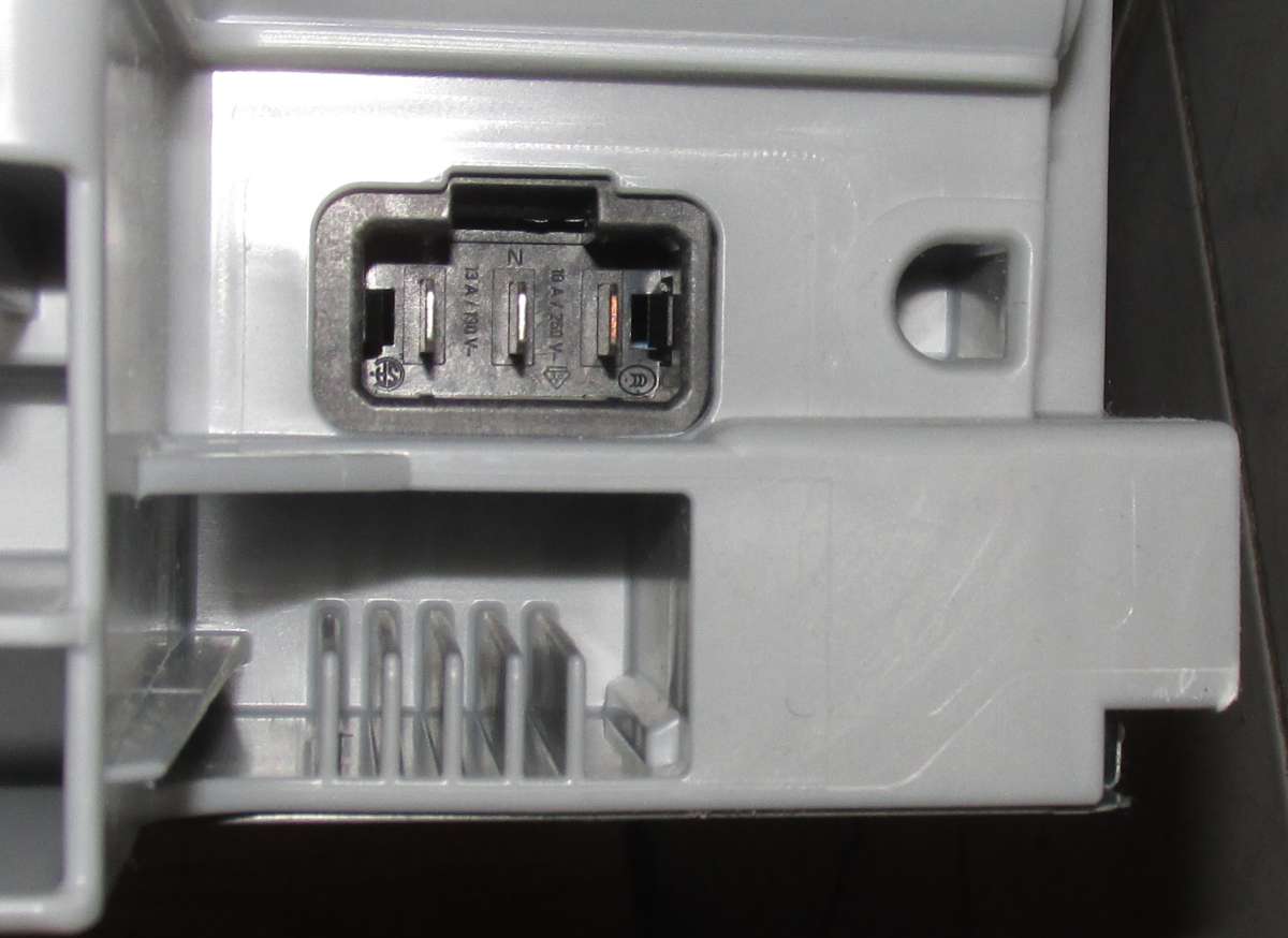

OMG ich kriege den angewinkelten Stecker des Gerätes nicht in die tiefe Dose des Kabels ... das wars dann mit 3x2,5mm2. Jetzt bleibt mir nur noch das alte mit 3x1,5mm2 ... aus dem Hornbach. Wie gefährlich denkt ihr wird es werden ? Im Raum bei dem Gerät und Kabel wird es etwas warm. OK es ist ein Wäschetrockner :-) Auf dem Hornbach Verlängerungskabel für glaub 6 Euro stand 3680W.

H-G S. schrieb: > OMG ich kriege den angewinkelten Stecker des Gerätes nicht in die tiefe > Dose des Kabels ... das wars dann mit 3x2,5mm2. In diesem Fall könnte es Sinn machen, den Stecker abzuklemmen und das Verlängerungskabel direkt am Gerät anzuschliessen. Natürlich sollte dieser Anschluss sorfältig erfolgen unter der Verwendung von Aderendhülsen und die Anschlussschrauben sollten nicht zu fest und nicht zu wenig angezogen werden.

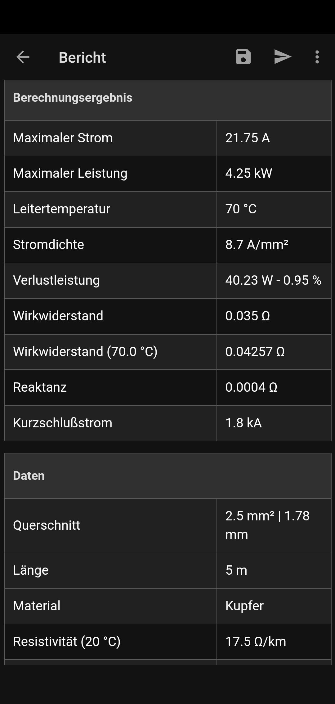

Peter M. schrieb: > Bitte schön...siehe Foto. .. einer App für Bekloppte mit vollkommen wirrer Darstellung. Er will 2800 Watt = 12,2 A @ 230V belasten. Das Kabel ist 5 Meter, also elektrisch wirksam 10 Meter Leitung. Mit dem Leitwert 56 für Kupfer ergibt das 0,12 Ohm für 1,5mm² bzw. 0,072 Ohm für 2,5mm² Daraus rechnen sich 1,5 bzw. 0,9 Volt Spannungsabfall und daraus 18 bzw. 11 Watt Verlustleistung im Kabel. Das ist Wärme, aber über die Länge unkritisch. H-G S. schrieb: > Wie gefährlich denkt ihr wird es werden ? Nicht wirklich gefährlich. Aber, wie geschrieben wurde: Die Stecker befühlen, das sind die kritischen Stellen. Korrekt kommentiert hat es Thomas: Thomas R. schrieb: > In solchen Fällen geben meist die Steckvorrichtungen zuerst den Geist > auf. Schuko ist nicht für hohe Dauerlasten vorgesehen weshalb z.B. die > "Ladeziegel" der E-Fahrzeuge auf 10A Dauerstrom begrenzen. Harald W. schrieb: > In diesem Fall könnte es Sinn machen, den Stecker abzuklemmen und > das Verlängerungskabel direkt am Gerät anzuschliessen. Träume weiter, der Aufwand dafür ist relativ groß. Ich weiß nicht, wie es bei aktuellen Geräten ist: Mein Geschirrspüler (Constructa, 2019) hat einen eingebauten Stecker, ähnlich Kaltgeräte und kein fest montiertes Kabel mehr. Da tauscht man garnichts.
