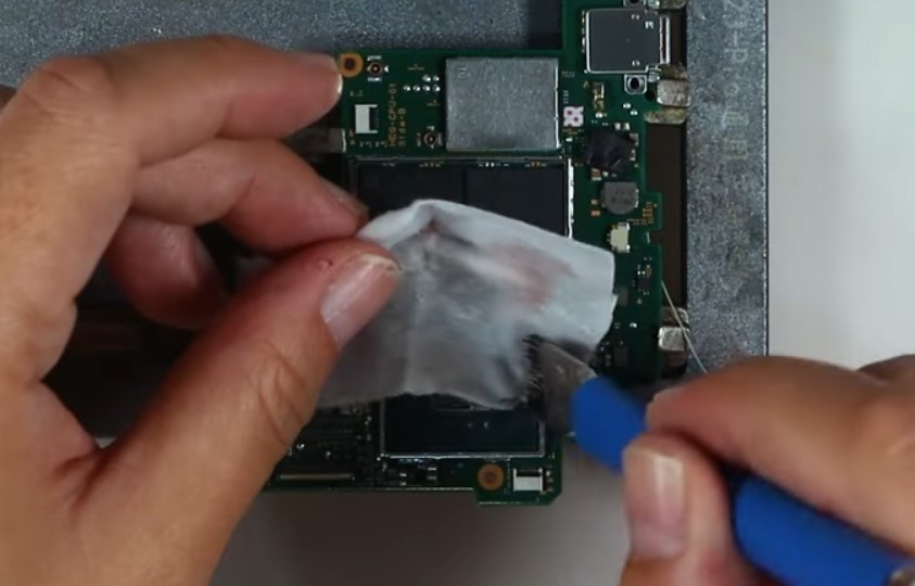

Hallo Leute, ich habe ein Video gesehen, indem jemand eine verschmutzte Stelle auf einer Platine in der Form reinigte, indem er einen kleinen Pinzel mit Isopropanol tränkt und dann damit auf einer Stelle auf einem quadratischen Einmal-Reinigungstuch drückt und mit diesem Tuch auf der Platine hin und her fährt und so die Stelle reinigt.... Das finde ich eine gute Lösung. Was könnte man für Tücher verwenden, damit es nicht fusselt? Was habt ihr für Ideen? Oder hat jemand vielleicht sogar ein paar Links?
Wieso nicht direkt mit dem Pinsel? Ich nehme dafür Zahnbürsten. Die gibt es auch in sehr weich. Brillenputztücher oder Displayputztücher sollten nicht fusseln.
Gustl B. schrieb: > Wieso nicht direkt mit dem Pinsel? Ich nehme dafür Zahnbürsten. Die gibt > es auch in sehr weich. Das Tuch soll die Flussmittelreste aufnehmen, andernfalls verteilst du es nur oder benötigst extrem viel Lösungsmittel, bis du alles erfolgreich von der Platine heruntergespült hast. Kimwipes erfüllen genau den Zweck, manche Händler führen auch ähnliche Tücher als „Elektroniktücher“.
Zellstofftupfer, können aber etwas zerfallen bei gaanz viel reiben.
Chris K. schrieb: > Kimwipes Ich weiß nicht, wie das Zeug herstellerneutral heißt, die glatten "Kleenex". Sowas gibt es für den Industriebereich auch als Meterware auf Rolle.
Unter dem Stichwort nichtfasernde Tücher bietet die Industrie einiges. Das Problem keine Fusseln hinterlassen zu wollen besteht ja an vielen Stellen, ob man Baugruppen in einem Laserdrucker abwischt oder Gleitschienen von einem Aufzug. Bei HP-Druckern gab es früher gerne ein solches Staubtuch zum Toner dazu. Die Mehrzwecktücher in Verbandskästen sind meines Wissens ebenfalls unfusselnd. Kann sein, daß sogar handelsübliche Mikrofasertücher für den Haushalt in der Praxis fusselfrei genug sind, was die günstigste Lösung darstellen dürfte, wenn man nur so kleine Eckchen braucht.
Manfred P. schrieb: > Chris K. schrieb: >> Kimwipes > > Ich weiß nicht, wie das Zeug herstellerneutral heißt, die glatten > "Kleenex". Sowas gibt es für den Industriebereich auch als Meterware auf > Rolle. Ich weiss das leider grad auch nicht. Aber auch reine Baumwolltücher bei passender Luftfeuchte (nicht Australisches Klima) können dafür verwendet werden und halten auch länger. Wir setzen auch so was ein was nicht fusselt, Hersteller weiss ich grad nicht. Reine Baumwolle .... kann ESD getestet werden und lädt sich nicht auf, hält wesentlich länger als "Kimwipes" ... Aber dank diesen Treads weiss ich was ich mit meinen alten "Arbeitsshirts" mache => Putztücher für Elektronikbaugruppen denn wenn ich die BG ESD sicher an meinen Bauch und das Shirt halten kann dann kann ich auch sicherlich damit das zum BG reinigen wiederverwenden. ;-) Alte zig fach gewaschene Shirts fusseln auch nicht mehr.
Die Tücher die ich oben im Bild gezeigt hab, sind schätzungsweise 5x5cm groß. Das finde ich genau richtig. Hat jemand zufällig eine Idee, woher man die bekommt? Microfasertücher oder Baumwolltücher sind bestimmt viel dicker und verbrauchen dann auch mehr Reiniger? Was bestimmt auch noch gut ist, aber Tücher auch zu groß: Sind Leider 10x10cm, 55% Zellulose, 45% Polyester: EconoWipes bestehen aus einem 55/45 Zellulose/Polyester-Vliesstoff. Diese Tücher verfügen über eine hervorragende Saugfähigkeit und Schmutzaufnahme sowie eine hohe Festigkeit. Ideal als kostengünstige Reinigungstücher für jeden sauberen Bereich. https://shop.wetec.de/detail/index/sArticle/103537?number=811136 ausgezeichnete Beständigkeit gegen Lösungsmittel und verdünnte Säuren wirtschaftlich hervorragende Haltbarkeit ausgezeichneter Einschluss von Partikeln hohe Absorptionskapazität geringe Ionenkontamination geringe Fusselbildung im Vergleich zu Baumwolle 1 Pack 100 Stück Reinigungstücher, 4,33 EUR plus MwSt. Wenn ich die kleinen Tücher nicht finde und von euch nichts hiergegen kommt, werde ich wohl diese Tücher nehmen.... Oder hat jemand zufällig nen Link, wo man sowas von Aliexpress bekommt?

Tim schrieb: > Es muss doch für Microsoldering kleine Tücher geben, z. B. 2x2cm. Oder > großzügiger Weise von mir aus 5x5cm. Brillenputztücher klein schneiden.

Tim schrieb: > Hat jemand zufällig eine Idee, woher man die bekommt? Sieht aus wie die Tücher die zum Anbringen von Panzerglas am Smartphone mitgeliefert werden. Eines davon ist bereits mit ISO getränkt, das zweite trocken zum nachwischen. Frag in den Smartphone Reparaturshops... Die liegen da meist nur Rum oder werden täglich weggeworfen weil sie für den eigentlichen Zweck wenig taugen. Gute(!) Shops nehmen ISO und Baumwolle um das alte PG zu lösen, danach ist das Display bereits so sauber das ein neues ohne weitere Reinigung aufgebracht werden kann!

Die Tücher sind gut, hab es paar mal ausprobiert. Aber leider verdecken diese die Sicht, während man reinigt. Gibt es denn auch so eine Art Wattestäbchen, welche nicht fusseln?
Das könnten auch diese Tücher sein, hab ich im Büro aber viel zu teuer: https://at.farnell.com/chemtronics/cp410/reinigungst-cher-feucht-optik/dp/860580 Außerdem scharfe Bauteilkanten reißen aus jedem Tuch Fussel raus, zudem kommt man nicht bei eng bestückten Stellen dazu. ESD kann auch ein Thema sein. Kontakt LR Reiniger geht aus meiner Sicht am schnellsten+Heißluftfön zum wegblasen/trocknen. Eventuell den Pinsel kürzen bei stärkeren Schmutz, dann ist er härter. Für Panzerglas und Folien nehme ich Brillenputztuch + Isopropanol + Blasebalk aus der Fototasche. Wattestäbchen gibts, such nach Kamerareinigungssets. z.B.https://www.amazon.de/Ezilif-Reinigungsset-Wasserdichtem-Reinigungsstab-Reinigungsstift/dp/B0BJZDK91T
