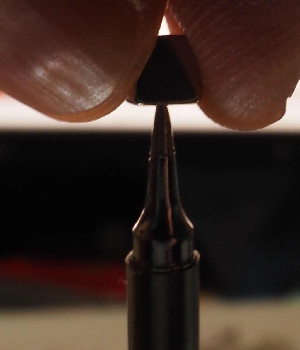

Da ja hier ab und an Fragen zu Loetkolben kommen, ich hab mir
aus Spass mal den hier gekauft:
https://de.aliexpress.com/item/1005004625028597.html
https://de.aliexpress.com/item/1005004296257078.html
https://de.aliexpress.com/item/1005003373147424.html
Kostet also 15Euro mit einer Spitze. Ich hab mir fuer 20 das Set
mit fuenf Spitzen, aber ohne Netzteil gekauft.
Also ja, er ist billig, aber gar nicht mal so schlecht. Spitzenwechsel
mit warmer Spitze ist eher nicht moeglich, aber bei dem Preis
kann man sich auch drei loetkolben kaufen und einfach den kompletten
Kolben umstecken. Bei Weller liegt sonst eine Spitzenhuelse in
aehnlichen
Preisregionen. :)
Ich hab damit gerade mal 1h probegeloetet war erstmal zufrieden.
Insbesondere interessant weil ich den mit einem gerade rumliegenden
12V/2A Netzteil betrieben habe. Fuer Kleinigkeiten des Lebens an Auto
und Motorrad direkt vom Bordnetz betrieben schonmal super geeignet.
Wer also als Anfaenger was fuer wenig Geld sucht kann damit sicher
erstmal
loeten und sich dann in 1-2Jahren was richtiges kaufen wenn er weiss
das dieses Hobby was fuer einen ist.
Angesichts des breiten Eingangsspannungsbereich von 12-24V duerfte
ein zufaellig noch rumliegendes Netzteil mit 16-19V vom letzten Laptop
dafuer gut geeignet sein. .-)
Begeistert bin ich davon das er sich auf Linkshaenderbetrieb umstellen
laesst!
Vanye

von Vanye R. (vanye_rijan)
> sind direktbeheizte Lötspitzen, mit denen es sich deutlich besser
> lötet als mit den klassischen "passive Lötspitze steckt in
> Heizung"-Lötkolben, denn die thermischen Widerstände
Das ist etwas vereinfachend dargestellt. Ich nutze normalerweise den
WSP80 von Weller wo die Spitzen eine sehr gute Verbindung zur Heizung
hat die lediglich trennbar ist. Aber natuerlich gibt es andere
Loetkolben wo das deutlich schlechter geloesst ist.
> Das ist also nicht nur etwas für Anfänger, sondern tatsächlich
> ernstgemeintes Werkzeug.
Naja, die Verarbeitung ist schon den 15Euro angemessen. Das sieht
bei dem WSP80 deutlich besser aus und der ist auch etwas zierlicher
was fuer meine SMD Sachen besser ist. Und wie schon gesagt, das
wechseln der Spitze ist bei dem T12 sicher nicht profihaft weil
man dazu den Loetkolben erstmal abkuehlen lassen muss. Beim
Weller kann ich einfach im Betrieb die Huelse mit Loetspitze
umschrauben.
Und die Spitzen wirken auch wie etwas das nur 1Euro pro Stueck
kostet. Die sind schon okay, aber ja es gibt woanders eine
hoehere Fertigungspraezision. Haltbarkeit muss man sehen, aber
bei dem Preis who cares?
> Wenn die Software dieser Elektronik brauchbar ist, dann ist das
> sicherlich eine gute Lösung, sonst würde ich zu einer anderen,
> möglicherweise selbstgebauten Lösung wechseln, bei der man Soll- und
> Isttemperatur angezeigt bekommt.
Man kann die Solltemperatur einstellen ueber das Tastenkreuz. Istwert
interessiert mich nicht besonders. Ich erwarte einfach das die
Temperatur
gehalten wird und sehe am Loetprozess das dem so ist. Auch wenn der
also den Istwert anzeigt, was er macht, wuerde ich beim loeten echt
nicht auf die Anzeige schauen.
Die Frage ist aber natuerlich wie genau ist die Temperaturmessung?
Da ist ein LM358 auf der Platine und wie genau sind die Spitzen selber?
Ich wuerde da auf Zahlen +/-20Grad nicht viel geben und einstellen
was gut fluppt und dabei blieben. Wichtig ist nur das auf einen Wert
geregelt wird.
> Ach ja, beschreib' doch bitte mal die Bedienung von dem Ding, also wie
> wird die Solltemperatur eingestellt, was zeigt das Display an, und was
> kann man da noch so einstellen?
Solltemperatur kann man mit rauf/runter einstellen und wird dann
abgespeichert. Das andere wird in chinglisch in den Links bei Ali
erklaert, also Abschaltzeiten usw. Ist aber IMHO nicht so wichtig.
> Du solltest das ganze aber eher mit einem 24V- denn einem 12V-Netzteil
> betreiben,
Klar, das Netzteil lag nur gerade auf dem Tisch und brauchte einen
Haertetest. :) Es ist aber gut das man auch mit 12V loeten kann, dann
reicht am Auto einfach ein Zigarettenanzuenderadapter.
Es ist also kein goettliches Loetwunder aus dem Himmel herabgestiegen,
aber man kann damit arbeiten!
Vanye

Hab gerade mal aus Spass zu einem Magnet gegriffen und den an eine der
duenneren Spitzen gehalten. Die gesamte Loetspitze ist von vorne bis
hinten stark magnetisierbar. Die haengt problemlos mit ihrem
Eigengewicht am Magneten. Ich glaube nicht das da viel Kupfer verbaut
ist!
Bizarr oder? Haette ich so nicht erwartet.
Ich waere also mit dem anbeten von Loetspitzen mit integriertem
Heizelement vorsichtig. Es gibt falsche Goetter da draussen. :-D
