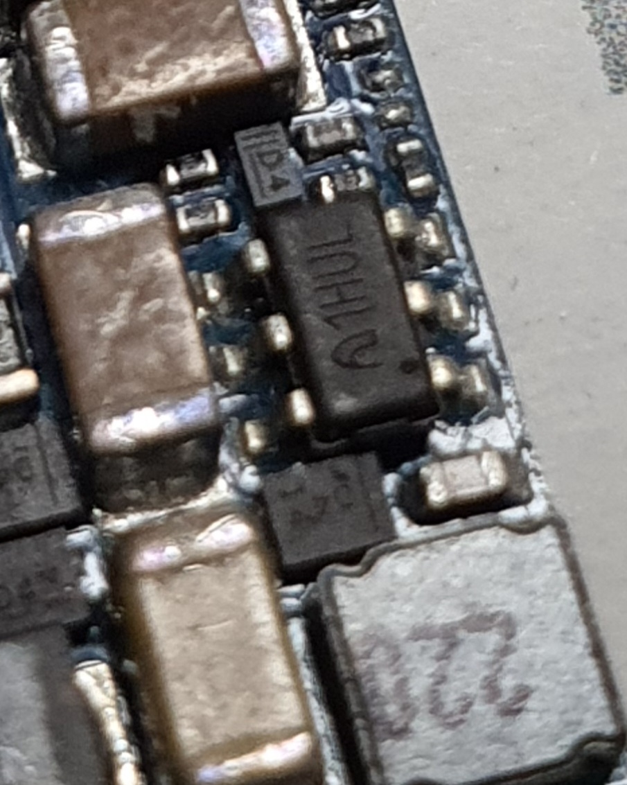

Guten Abend zusammen,
ich suche dieses Bauteil.
Funktion: Schaltregler (Step down)
Gehäuse: SOT23-6
Pin 2 = GND
PIN 5 = Vin  13,5V
PIN 6 müsste Vout sein
Der SMD Code "1HUL" hilft leider nicht bei der suche.
Das LOGO habe ich bisher noch nie gesehen.
Kann mir jemand Helfen.
Gruß Friedrich
PS
Für alle die es genauer wissen wollen:
der Chip ist auf einem ESU LokSound5 Decoder.

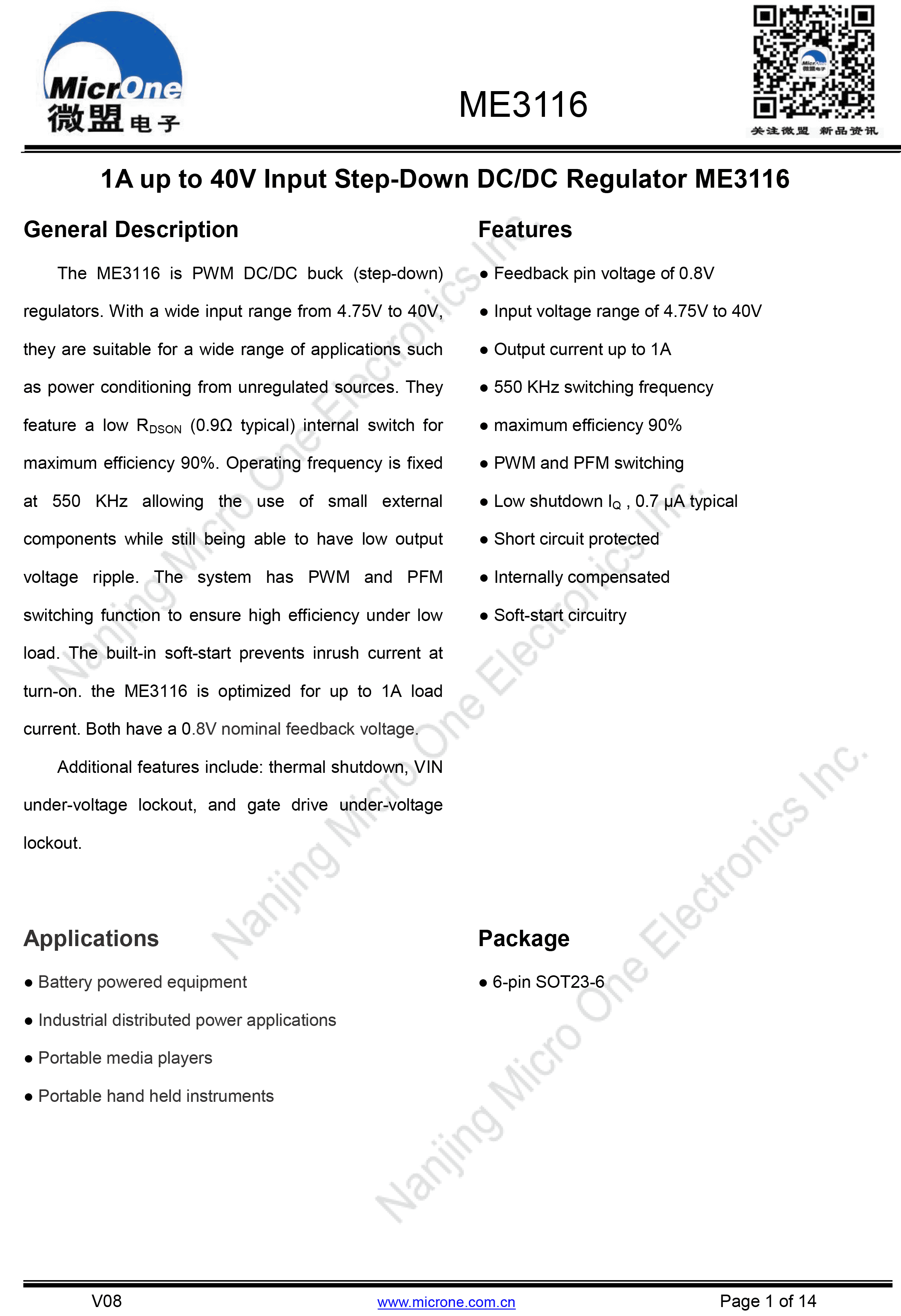

ME3116 von Microne.
http://www.microne.com.c n/en/AboutUs.aspx?fid=18
ME3116

Superschnelle Antwort, besten Dank.

Wo findet man Seiten 2-14 des Datenblatts?
Man sollte vielleicht dazuschreiben, dass hier die Lücke in der URL
wegen des Spamfilters eingefügt ist.
von H. H. (Gast)
Nimm halt das chinesische Datenblatt, das gibts bei LCSC.
