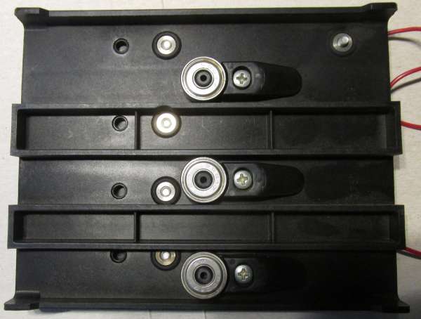

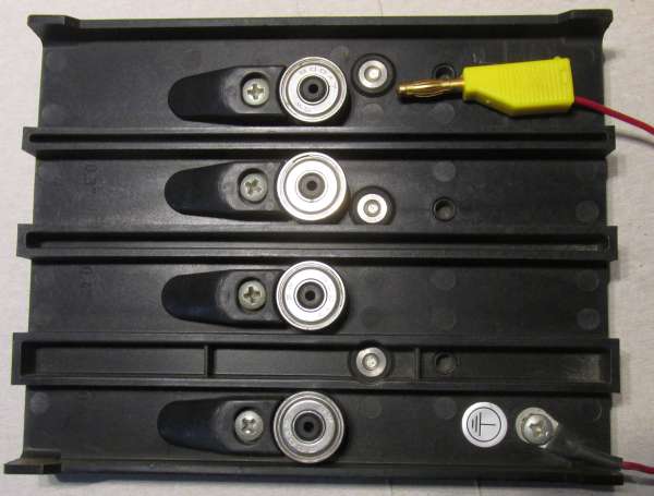

von Michael O. (michael_o)
Für die Handbestükung hatten wir Vorrichtungen die mit zwei Kugellagern
die Beine beim durchschieben auf 90 Grad Winkel gebogen haben. Hat für
eine Stange 30 Sekunden gedauert.
MfG
Michael

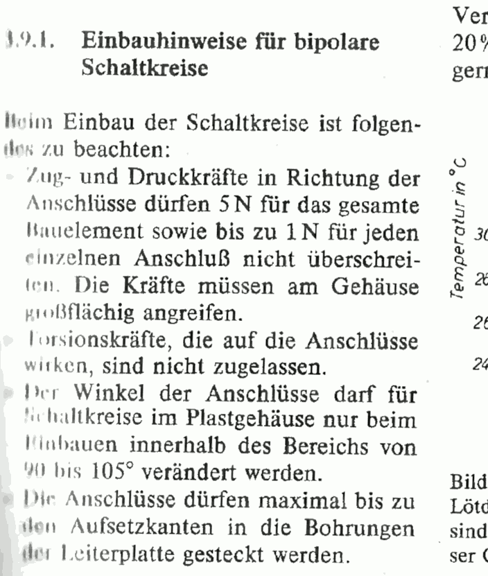

von DSGV-Violator (Gast)
Zino schrieb:
>  Alte Datenblätter geben sogar den
> Winkel an (15°), aber keine Begründung.
Damit sie als Kontaktfeder funktionieren können, bedarf es  einen
gewissen Anpressdrucks zwischen IC-Pin und DuKo-Hülse.
Ferner nimmt eine solche Biegung auch die Zug- und Druckkräfte in
Richtung der Anschlüsse auf und "leitet" die mechanischen Spannungen zum
Gehäuse wo sie grossflächig angreifen. Man könnte sich auch an den
Bio-Unterricht in der Schule erinnern, bei dem die Krümmung der
menschlichen Wirbelsäule durch eine so erreicht Elastizität begründet
wurde:
https://kinder.wdr.de/tv/wissen-macht-ah/bibliothek/drmo/hinten/bibliothek-warum-hat-die-wirbelsaeule-eine-s-form-100.html
Ansonsten, ist "so funktioniert es seit Jahrzehnten bei geringen
Montageaufwand gut" eine völlig ausreichende Begründung.
> Was für ein getrollter Käse eines ahnungslosen Dummkopfs.
Klar kann ja nur getrollter Käse sein, weil es so in jedem Lehrbuch
steht, siehe Anhang.

von Michael B. (laberkopp)
In deinem Textausschnitt steht KEIN WORT darüber, WARUM die Pins etwas
nach aussen gebogen sind, und auch kein Wort über deine Trollantworten
dass sie das angeblich sind damit sie federnd die Durchkontaktierung
berühren oder um Biegekrafte vom Bauteil fernzuhalten, im Gegenteil, es
nennt starke Einschränkungen der Biegekräfte.
LIEST du den Unsinn nicht, den du postest ?

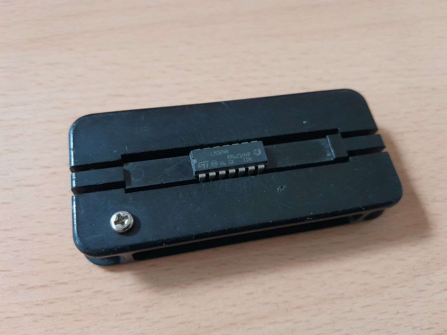

von Marc X. (marc_x)
Das ist der gute alte CAB IC-Butler, hab auch noch so ein Gerät, aber
dank SMD hatte ich das Teil schon seit Jahren nicht mehr in den Händen.
Wenn ich mich richtig erinnere war das Ding damals richtig teuer.
von Uwe B. (uwebre)
Marc X. schrieb:
> Das ist der gute alte CAB IC-Butler, [...]
Auf dem Bild Poor Man's Beinchenausrichtgerät. Imho jahrelang die
meistbenutzten Werkzeuge im Hause.
Noch gute Qualität, aus Japan.
Uwe
Das kann man sogar bei Pollin zu einem moderaten Preis noch kaufen:

Ging das Zurechtbiegen der Beinchen mit diesem Werkzeug tatsächlich
schneller als mit der althergebrachten Methode auf der Tischplatte?
Letztere benötigt zwei Handgriffe und 5 Sekunden, dabei muss man kein
Werkzeug aus der Schublade kramen und nach Gebrauch wieder zurücklegen.
von Mi N. (msx)
Bei DIL8 zum Beispiel. Einzeln per Hand konnte man die Pins schnell
überbiegen.
Mit dem "Halbautomaten" konnte man gleich 5-6 Stück aus der Stange
nachladen und mit einem Händedruck alle auf einmal geradebiegen.
Was heute schon alles als moderat gilt:
Die Tage an der Kasse beim Discounter hatte einer eine blaue Schachtel
mit Zichten gekauft. Die haben sogar noch einen Cent mehr gekostet.
Luxus, wo man nur hinsieht ;-)
von Uwe B. (uwebre)
Yalu X. schrieb:
Es geht - sogar heute noch - erheblich schneller und die Beinchen stehen
alle im richtigen Winkel.
Flachzange in der Schublade suchen weil Beinchen zu weit gebogen,
Beinchen bei Einsetzen in die Fassung abgeknickt ...
Für gelegentliches zusammenlöten eines Bausatzes reicht die
Tischplattenmethode natürlich.

von Johannes F. (jofe)
>   https://www.pollin.de/p/pin-ausrichter-fuer-8-42-pin-ic-s-443105
Bei Reichelt sogar noch etwas „günstiger“:
https://www.reichelt.de/ic-pinrichtgeraet-bis-40-polige-dil-ic-s-rw-8920-p15399.html
Ich habe auch so ein Ding (war damals aber glaub ich deutlich billiger)
und benutze es auch noch. Geht schnell und zuverlässig.

von Esmu P. (Firma: privat) (max707)
> wurde:
Ja, unsere Alten hatten was in der Birne (Kopf).
