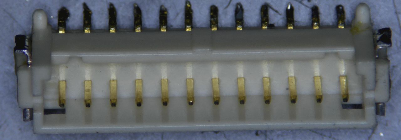

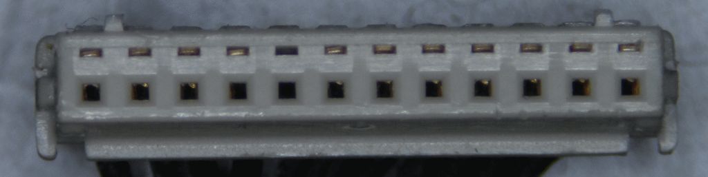

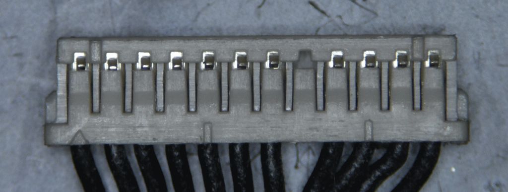

Hallo, ich habe hier zwei Platinen eines alten (1994) Tresors. Diese sind über ein 12 poliges Kabel verbunden. Weiß jemand was das für Stecker/Buchsen sind? Gruß
Bearbeitet durch User
Von JST selbst ist das nicht, auch wenn die Nachbauten wie das eBay-Angebot das behaupten. Die wenigen Steckverbinder in diesem Rastermaß sehen bei JST deutlich anders aus. Diese Bauform, die sich nur in den Abmessungen und dem Raster von SH (2mm) und XH (2.54mm) unterscheidet, könnte man als "JST-Style" bezeichnen, oder eben "Micro JST".
Vielleicht Hirose df13 oder andere df Serie? https://de.rs-online.com/web/p/steckergehause-und-stecker/0143087 https://www.distrelec.ch/fr/embase-male-coudee-cms-12p-hirose-df13-12p-25h-20/p/14352162 Harwin M30 sieht ähnlich aus, aber sieht weniger ähnlich aus als df13

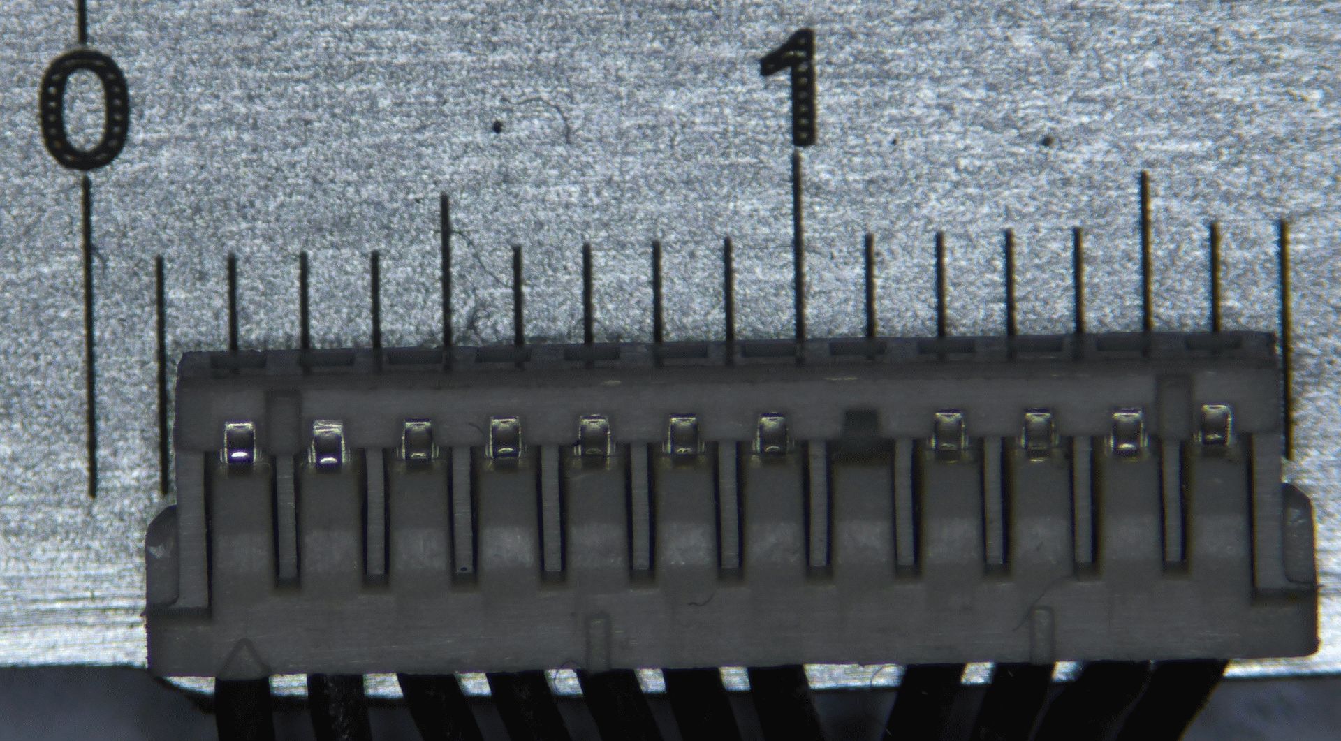

Steffen E. schrieb: > Vielleicht Hirose df13 oder andere df Serie? Top S. schrieb: > 2022_0917_194209_005.jpg Da kann man vielleicht auch das Hirose Logo erkennen
Auf jeden Fall sieht es nach 1/20 Zoll aus, also 1,25 mm, das hilft dann beim eingrenzen.

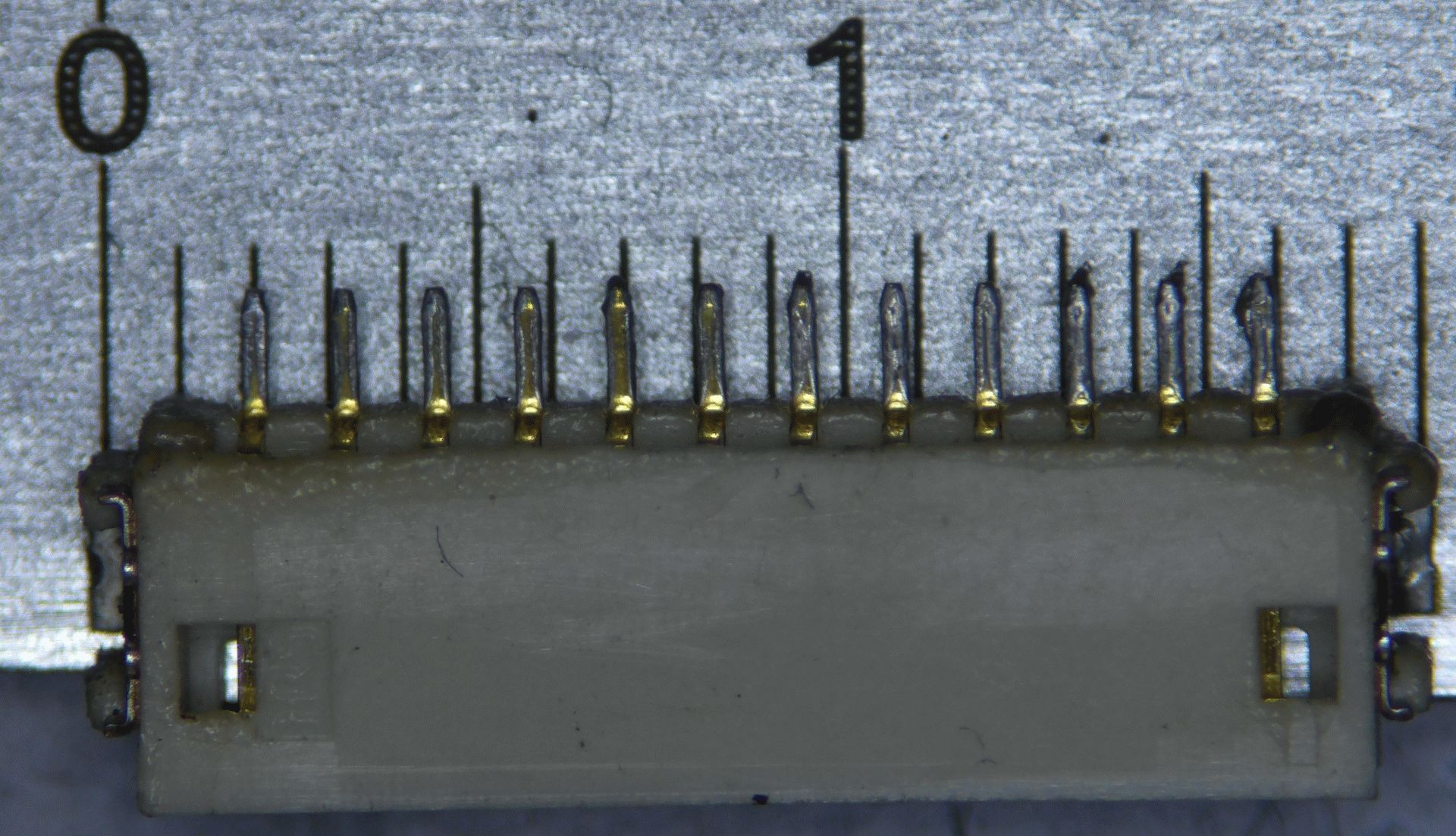

Fred F. schrieb: > Auf jeden Fall sieht es nach 1/20 Zoll aus, also 1,25 mm, das hilft dann > beim eingrenzen. 1/20" sind aber 1,27 mm, das macht bei der Suche im Katalog schon was aus. Nach Photo 2022_0917_194633_006.jpg sind es auch 1,27 mm
Stephan S. schrieb: > Nach Photo 2022_0917_194633_006.jpg sind es auch 1,27 mm Wenn sichergestellt ist, daß da kein Parallaxeneffekt auftritt. Der Steckverbinder liegt auf dem Lineal, und ist damit weiter von der Kamera entfernt als die Oberseite des Steckverbinders, auf der die Metallaschen der Kontakte zu erkennen sind. Ist der Abstand zwischen Kamera und Objekt ausreichend kurz, tritt in so einem Fall schon eine Parallaxenwirkung auf, die den Unterschied zwischen 12.7 und 12.5 mm (gezählt über 8 Kontaktabstände) durchaus verbergen kann. Ich würde dafür keine Extremitäten ins Feuer legen.
