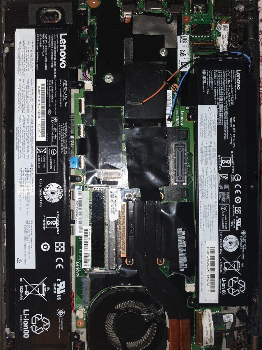

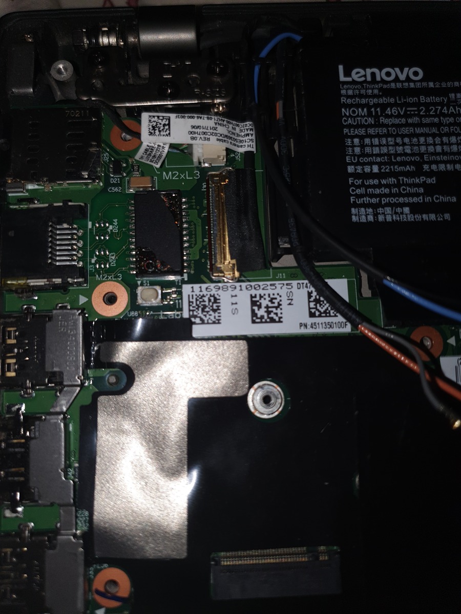

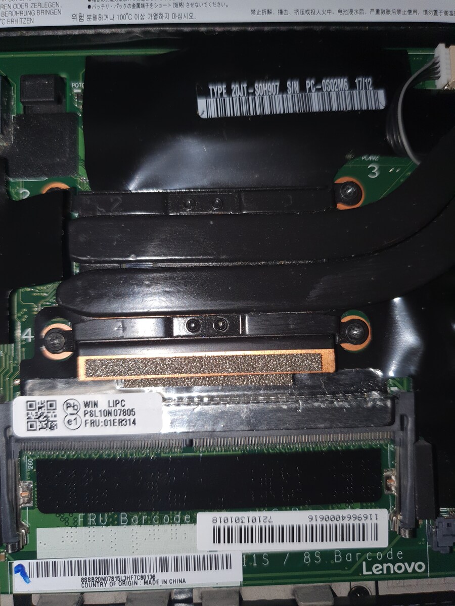

Hallo zusammen, Mein Lenovo TP T470s Intel i7 hat gestern Abend den Geist aufgegeben. Es reagiert garnicht mehr, weder beim Netzbetrieb, noch beim Akkubetrieb, noch beim Netz-Ohne-Akku Betrieb. Einzig beim Einstecken des Netzteils blinkt der Einschalter 3x auf und es leuchtet die Kontrolleuchte neben dem Netzstecker. Ausserdem vernehme ich einen leisen hohen Ton, sobald Strom verbunden ist. Ansonsten keine Reaktion. Ich habe bereits SSd, RAM, WLAN Konnektor und Grafikkarte ausgebaut. Alles ohne Effekt, der Laptop "springt nicht mehr an". Das lässt nun keine Zweifel übrig dass es einen Defekt auf dem Mainboard gibt. Leider sind da ganz wichtige Daten und Dokumente drauf die ich noch benötige. Ich habe mir nun ein Strommessgerät bestellt um den Schaden einzugrenzen. Zur Mainboard Reparatur findet man zwar etwas bei Yt, dennoch freue ich mich über Tipps hier aus dem Forum. Dumme Frage: Der hohe Ton wird bei Fingerdruck auf eine bestimmte Stelle deutlich abgeschwächt. Kann das Fehlerursprung sein? Ich bin als Studentin mit der Inflation gerade eh schon völlig ausgenommen, ich wüsste nicht wie ich mir eine Mainboard Reparatur von 300< leisten sollte. Ich stehe ein für sämtliche Schmunzler oder Augenverdreher beim Lesen dieses Textes, aber vielleicht weiß mir ja jemand zu helfen. Ich hab nicht GARKEINE Ahnung, ich hab schon einige leichte Reparaturarbeiten an Laptops und vor allem Smartphones gemacht, allerdings nichts an der Platine.
Anne M. schrieb: > Mein Lenovo TP T470s Intel i7 hat gestern Abend den Geist aufgegeben. Auf dem ersten Foto sieht es sehr danach aus, dass der Ethernet-Übertrager gegrillt wurde. Hast Du uns da eine Kleinigkeit verschwiegen, z.B. einen Blitzschaden? Anne M. schrieb: > Leider sind da ganz wichtige Daten und Dokumente drauf die ich > noch benötige. Die sind auf der (hoffentlich noch intakten) SSD.

Hmmm schrieb: > Auf dem ersten Foto sieht es sehr danach aus, dass der > Ethernet-Übertrager gegrillt wurde sieht mMn eher nach gebrochenem Gehäuse des LAN-Trafos aus - ist das Laptop runtergefallen ?

Hmmm schrieb: > Ethernet-Übertrager gegrillt Peter K. schrieb: > gebrochenem Gehäuse des LAN-Trafos Knapp daneben ist auch vorbei. Das ist einfach nur ein Vergussgehäuse dessen Deckel die untere Schale nur halb abdeckt. Dem Lan Trafo gehts sicherlich super. Der Fehler klingt nach einem def. in einem der zahlreichen Schaltregler. Schaltplan besorgen, lesen, verstehen, alle erzeugten Spannungen vom Eingang aus gesehen nachverfolgen und messen. Geht los mit wahrscheinlich 19V am Eingang, die zu 5V, 3,3V 1,2V und wahrscheinlich weiteren Spannungen gewandelt werden. Wahrscheinlich kerko oder Diode hin. Erstmal den Schaltungsteil finden in dem es auftritt, dann sehen wir weiter. Raten und herumstochern wird rein garnichts bringen.

Max M. schrieb: > Das ist einfach nur ein Vergussgehäuse dessen Deckel die untere Schale > nur halb abdeckt. Dafür sieht es aber (zumindest auf dem dunklen Foto) viel zu ungleichmässig aus. Aber vielleicht kommt ja bald die Salamischeibe, wie es zum Ausfall kam.

Hmmm schrieb: > Auf dem ersten Foto sieht es sehr danach aus, dass der > Ethernet-Übertrager gegrillt wurde. Die Stelle ist üblicherweise abgeklebt. Da werden beim Entfernen Reset übrig geblieben sein. Ich würde im 1. Schritt mit einem anderem Netzteil testen und im 2. Schritt alle Sicherungen, gekennzeichnet als F1, F2, usw überprüfen. Danach kann man weitersehen.
Max M. schrieb: > Das ist einfach nur ein Vergussgehäuse dessen Deckel die untere Schale > nur halb abdeckt. > Dem Lan Trafo gehts sicherlich super man sieht die kleinen Trafos in dem LAN-Übertrager - da fehlen 2 Teile des Deckels - natürlich macht das dem nichts aus, aber deutet evt. darauf hin, dass ein anderes Gehäuseteil mechanisch auf den Übertrager eingewirkt hat
Peter K. schrieb: > Max M. schrieb: >> Das ist einfach nur ein Vergussgehäuse dessen Deckel die untere Schale >> nur halb abdeckt. >> Dem Lan Trafo gehts sicherlich super > > man sieht die kleinen Trafos in dem LAN-Übertrager - da fehlen 2 Teile > des Deckels - natürlich macht das dem nichts aus, aber deutet evt. > darauf hin, dass ein anderes Gehäuseteil mechanisch auf den Übertrager > eingewirkt hat Die Gewalt, die auf den Übertrager gewirkt hat, hat wohl auch an anderen Stellen Schaden gemacht. Neuer Rechner und Backup nutzen...
Roland E. schrieb: > Die Gewalt, die auf den Übertrager gewirkt hat, Quark wird durch Wiederholung nicht wahr. Da hat nix eingewirkt. Die Übertrager sehen ab Werk so aus.
Max M. schrieb: > Quark wird durch Wiederholung nicht wahr. > Da hat nix eingewirkt. Die Übertrager sehen ab Werk so aus. Ich habe schon wirklich viele Ethernet-Übetrager gesehen, aber welche, bei denen die Ferritringe von oben zu sehen sind, sind mir dabei noch nie untergekommen. Nun ist das Bild so grottenschlecht, daß man Details sowieso nicht erkennen kann; hier wurde wohl der sanfte Mantel der Dunkelheit über das "Werk" gelegt.
Harald K. schrieb: > Ich habe schon wirklich viele Ethernet-Übetrager gesehen, aber welche, > bei denen die Ferritringe von oben zu sehen sind, sind mir dabei noch > nie untergekommen. Kann ich auch nur so bestätigen. Wenn müsste er "Bottom Top" also mit der Unterseite nach oben aufgelötet sein. Mit durchsichtigem epoxy bzw. Nicht ganz voll vergossen gibt es schon, allerdings liegt bei denen die Seite mit Blick auf die Trafos unten. Ob das Beinchen von S1 (sieht jedenfalls so aus) von Anfang an so schief war?
Harald K. schrieb: > Gibt es einen Grund, warum die Bilder bei maximaler Dunkelheit > aufgenommen wurden? Ist im Keller das Licht kaputt? Wahrscheinlich von bereits erwähnten Blitzschlag, der die magnetics in der Daddlmaschine grillte. Mal in den Papieren schauen ob die Versicherung Elementarschäden und Überspannung abdeckt.
Peter K. schrieb: > Max M. schrieb: >> Die Übertrager sehen ab Werk so aus. > > zeig mal https://vinafix.com/media/lenovo-thinkpad-t470s-nm-b081_dt471_rev1-0_2016-11-02-photo-jpg.3164/ Einfach nur eine Wanne in der vergossen wurde + Deckel. So wie jeder Übertrager, nur das die Kerne eben von oben sichtbar sind statt von unten. Was spult Ihr Euch eigentlich so über den Lan Transformer auf? Nirgens sind Beschädigungen zu sehen, aber ein seltenes kosmisches Ereigniss soll das robustete Teil an dem ganzen Lappi gesprengt haben ohne sonst irgendwelche Spuren zu hinterlassen? Wieder nur Experten unterwegs hier.
Max M. schrieb: > Einfach nur eine Wanne in der vergossen wurde + Deckel. Ist mir in der Version mit dem "ausgefransten" Deckel noch nie begegnet, stattdessen entweder mit ganzem Deckel oder komplett ohne. Aber wenn Lenovo das üblicherweise so verbaut, ist die Vermutung, dass es damit zu tun haben könnte, natürlich hinfällig. Max M. schrieb: > seltenes kosmisches > Ereigniss soll das robustete Teil an dem ganzen Lappi gesprengt haben Mir ist weitaus mehr als ein (im wahrsten Sinne des Wortes) durchgebrannter Ethernet-Port begegnet. In Gegenden, wo die Telekom noch Freileitungen nutzt, ist das nach Gewittern keine Seltenheit. Max M. schrieb: > Wieder nur Experten unterwegs hier. Hast Du ein Cocktailschirmchen über der Nase, damit es nicht reinregnet?
Hmmm schrieb: > Mir ist weitaus mehr als ein (im wahrsten Sinne des Wortes) > durchgebrannter Ethernet-Port begegnet. In Gegenden, wo die Telekom noch > Freileitungen nutzt, ist das nach Gewittern keine Seltenheit. Ist mir damals mit meinem Rechner so passiert! Leider war die Isolation durch den Übertrager auch nicht ausreichend, was genau alles am Mainboard hin war habe ich auch nicht weiter ergründet. Die Platten haben überlebt, das war wichtig! Max M. schrieb: > Wieder nur Experten unterwegs hier. ESD muss nicht unbedingt sichtbare Schäden hinterlassen, aber eine Übertrager der "Seltsam beschädigt" aussieht ist einem eben als allererstes verdächtig! Ein Fragender sollte eher froh sein das hier aufmerksame Menschen dabei sind, die auch ungewöhnlich aussehende aber funktionierende teile in Frage stellen.
Max M. schrieb: > Peter K. schrieb: >> Max M. schrieb: >>> Die Übertrager sehen ab Werk so aus. >> >> zeig mal > > https://vinafix.com/media/lenovo-thinkpad-t470s-nm-b081_dt471_rev1-0_2016-11-02-photo-jpg.3164/ > > Einfach nur eine Wanne in der vergossen wurde + Deckel. > So wie jeder Übertrager, nur das die Kerne eben von oben sichtbar sind > statt von unten. > Auf dem Bild sind die Bruchkanten sogar zu erkennen. Einfach mal einnzoomen. Der Übertrager ist original zu... > Was spult Ihr Euch eigentlich so über den Lan Transformer auf? > Nirgens sind Beschädigungen zu sehen, aber ein seltenes kosmisches > Ereigniss soll das robustete Teil an dem ganzen Lappi gesprengt haben > ohne sonst irgendwelche Spuren zu hinterlassen? > Wieder nur Experten unterwegs hier. Wer weiß, welche Baugruppe da drüber sitzt und aneckt, wenn das NB runter fällt... Roland
