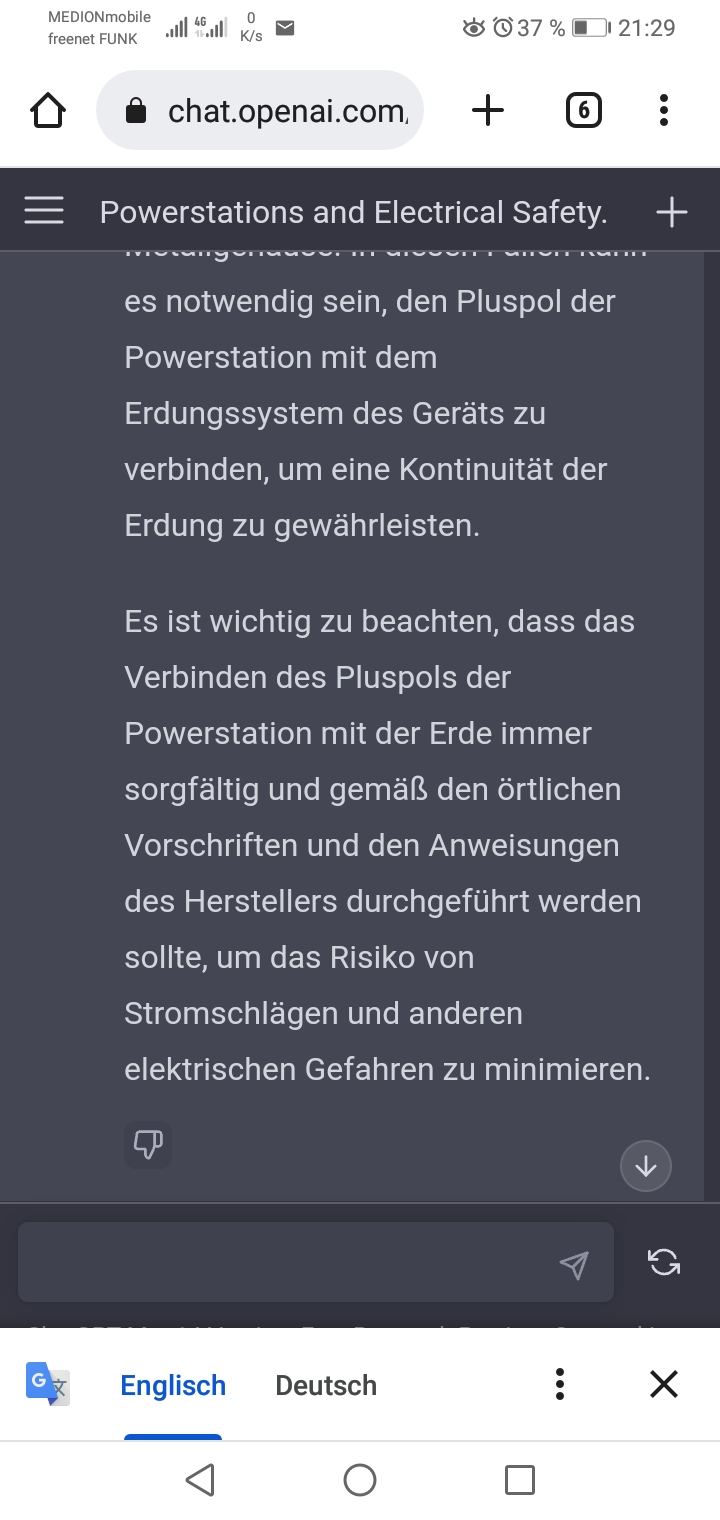

Was genau will mir da ChatGPT erklären?
von Daniel D. (danielduese)
Meine Ursprüngliche Frage war, ob man einen tödlichen Stromschlag an
einer Powerstation mit Wechselrichter auf 230V bekommen kann, wenn der
Fön ins Waschbecken fällt. Weil eigentlich kann ja kein Strom extern zu
Erde abfließen...
von Wendels B. (wendelsberg)
Wer dem Faselgott Chatgpt in technischen Dingen glaubt, handelt grob
fahrlaessig.

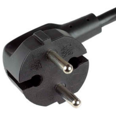

Euro-Stecker 2-polig. Ein Billigfön für Reisen, um den Schaden gering zu
halten, wenn dieser dort vergessen würde.
Das soll erinnern, dass auch solche Geräte an einem galvanisch
isoliertes Netz betrieben keine hundertprozentige Sicherheit bieten. Aus
diesem Grunde gibt es bei IT-Netzen auch eine
Isolationsfehlerüberwachung mit Schnellabschaltung. Es gibt aber Leute.
die sind so empfindlich und schreckhaft, da passiert trotz dieser
Maßnahmen noch schlimmes.
Daher sollte immer ein Fön nicht in der Badewanne benutzt werden, nicht
über vollen Waschbecken und wenn dieser doch wo reinfällt nur vorsichtig
am Kabel wieder herausziehen.

Euro-Stecker 2-polig:
https://www.creative-cables.de/stecker-und-steckdosen/20364-europa-stecker-creative-plug-2-polig-10a.html#
Ganz einfaches Modell für den billigen Fön (ohne Schutzleiter) wäre ein
15cm langes Plastikrohr, das auf beiden Seiten offen ist. An jedem Ende
ist eine kleine Scheibe, die mit einem der Leiter des Netzkabels
verbunden ist.
Das Ding sei eingeschaltet und hänge an der galvanisch getrennten
Zum Beispiel so etwas, aber mit mehr Power für den Fön:
https://www.pearl.de/a-NX2738-3034.shtml
Dann greifst Du das Plastikrohr. Die rechte Hand fasst das rechte Ende
an, die linke Hand das linke Ende. Ohne loszulassen tauchst Du das ganze
in eine Kunststoff- oder Glaswanne mit unreinem Wasser. Wer zuerst
losläßt hat verloren. ===> Nein!! Das ist nichts zum Nachmachen!!!
