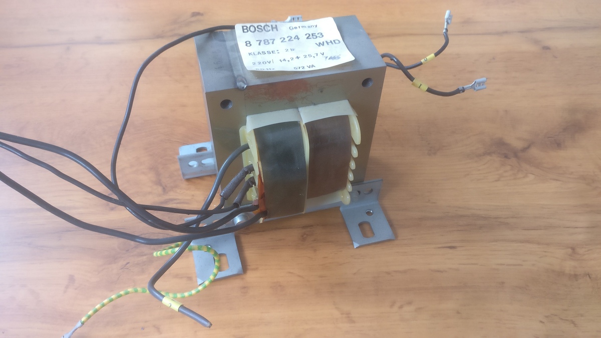

Hallo, ich habe hier einen alten Trafo. Primärseitig hat er 2 Anschlüsse. Sekundärseitig sind es 5: A,B,C,D und E (Benennung von mir). Zwischen Paaren aus A, B, C messe ich einen Widerstand von <1Ohm. Zwischen D und jedem anderen Anschluss ist der Widerstand >1MOhm. Zwischen E und jedem anderen Anschluss ist der Widerstand >1MOhm Zwischen A-B ist die Spannung ~14,5V, zwischen A-C ~25,7V und zwischen B-C ~11,2V. Zwischen D und jedem anderen Anschluss kann ich keine Spannung messen. Zwischen E und jedem anderen Anschluss kann ich keine Spannung messen. Laut Typenschild hat der Trafo nur 14,5V und 25,7V. Wofür sind die Anschlüsse D und E? Ist das eine (durchgebrannte) Thermosicherung? Vielen Dank
ein Foto sagt manchmal mehr aus als umfangreiche Prosa, bzw. kann diese perfekt ergänzen.
Christian schrieb: > Wofür sind die Anschlüsse D und E? Ist das eine (durchgebrannte) > Thermosicherung? So wird es sein. Und eine solche wird normalerweise auf dem Typenschild erwähnt.
Schwierig das festzustellen. Poste von dem Trafo ein Typenschild oder ein Foto von dem Stück. Eine Thermosicherung wäre möglich. Es gab allerdings auch Typen, da war das eine Verbindung zum Trafoblech und eine Abschirmungsfolie zwischen Primär- und Sekundärwicklung des Trafos, was es aber wirklich sehr sehr selten gab.
Vielleicht eine Abschirmung. Miss mal die Kapazität zu den anderen Wicklungen.
Kannst ja auch nochmal messen, ob einer der beiden Anschlüsse mit dem Kern verbunden ist als Erde/Schutzerde.

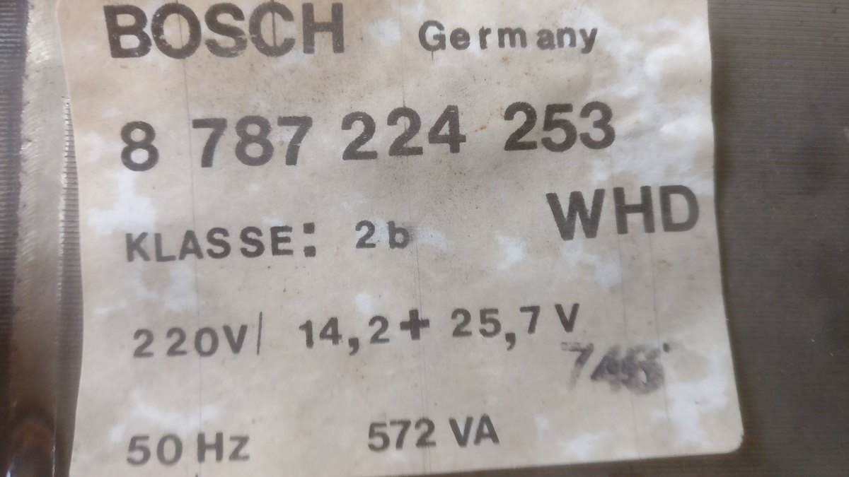

Christian schrieb: > Zwischen A-B ist die Spannung ~14,5V, zwischen A-C ~25,7V > Laut Typenschild hat der Trafo nur 14,5V und 25,7V. Wie hast du den Trafo bei der Messung belastet? Auf eine Stelle nach dem Komma ist in meinen Augen schon sportlich... MfG von der Spree Frank

Der Trafo ist unbelastet. Nach einer zweiten Messung sind es 14,2 und 26,0V. Zumindest die 14,2V sind etwas niedrig für einen unbelasteten Trafo, der eigentlich eine Primärspannung von 220V statt 230V hat, oder? Und ich sehe gerade, dass es ja 14,2V laut Schild am Trafo sind, nicht 14,5V... Mein Multimeter zeigt mir keine Kapazität zwischen D/E und einer anderen Wicklung. Mit dem Schutzleiter ist keiner der Anschlüsse verbunden.

Man sieht doch den Buckel in der Wicklung, der kommt von der Thermosicherung.
Alles klar, danke! Ich habe keine Verwendung für den Trafo. Dann werde ich ihn wohl verkaufen/verschenken.
Christian schrieb: > Ich habe keine Verwendung für den Trafo. Dann werde ich ihn wohl > verkaufen/verschenken. Der wird aus einem dickeren Ladegerät für Starterbatterien (12/24V) stammen.
H. H. schrieb: > Christian schrieb: >> Ich habe keine Verwendung für den Trafo. Dann werde ich ihn wohl >> verkaufen/verschenken. > > Der wird aus einem dickeren Ladegerät für Starterbatterien (12/24V) > stammen. Bosch W20E. Sollte der drin sein.
Christian schrieb: > Alles klar, danke! > Ich habe keine Verwendung für den Trafo. Dann werde ich ihn wohl > verkaufen/verschenken. Du kannst damit ein schönes elektronisch geregeltes Ladegerät für PbCa Akkus basteln, der Schaltplan ist hier vorhanden. (aus dem Web vor einiger Zeit weggesichert)
