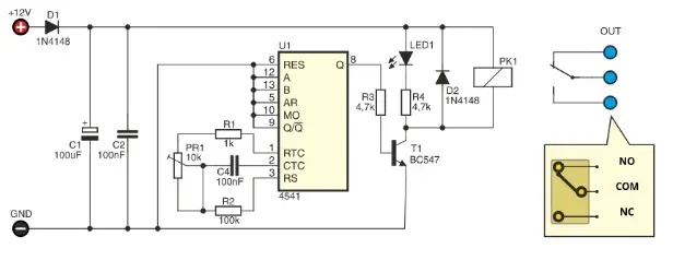

von Axel S. (a-za-z0-9)
Jörg R. schrieb:
> Der CD4538, besser noch der 74HC4538
Der braucht für 60 Sekunden unhandlich große Kondensatoren und/oder
unrealistisch große Widerstände. Weit besser für lange Schaltzeiten sind
die im Artikel Monoflop genannten CD4536 oder MC14541.
Vor allem läßt sich mit diesen IC ein Poti zur Einstellung der
Schaltzeit einfacher kalibrieren. Dazu überspringt man einfach ein paar
Teilerstufen und muß nicht jedes Mal eine ganze Minute warten.

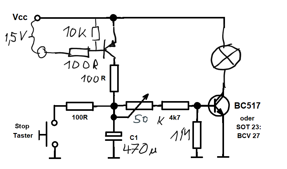

von Michael M. (Firma: Autotronic) (michael_metzer)
Pascal F. schrieb:
> Daher ist meine Frage, ob es ein elektrisches Bauteil oder eine Schaltung
> gibt, mit der das mit einem geringen Stromverbrauch möglich wäre?
Klar! Du tippst die 1,5V Batterie einmal kurz zwischen Vcc und den
Eingang vom PNP Transistor (BC327), dann verbraucht die Schaltung nach
Ablauf der 60 Sekunden kein einziges Gramm Strom mehr (Null
Milliampere).
Nachteil: Nach etwa 54 Sekunden wird die Lampe langsam dunkler. Das
Ausschalten geht also nicht abrupt.

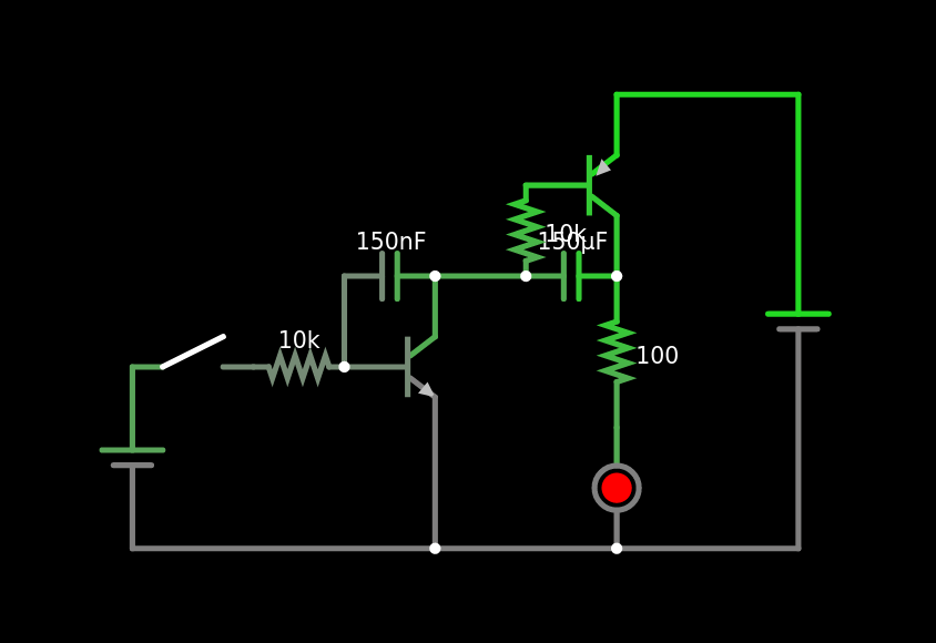

Diese verlinkte Schaltung ist nicht groß und stromhungrig. Im
Ruhezustand werden nur Kriechströme verbraucht. Für lange Schaltzeiten
ist das die erste Eingangsschaltung und die zweite darüber angesteuert.
Besonders praktisch ist die Vergrößerung der Kapazität um den
Verstärkungsfaktor.
Zumindest Transistoren liegen meist rum, die passenden CDxxxx in der
Regel nicht. Allerdings die LED wird dabei nicht hart ausgeschaltet
sondern wird gegen Ende der Zeit langsam dunkel. Der Rechte Teil der
Schaltung kann für einen Mosfet modifiziert werden. Der muss dann aber
auch Linearbetrieb können.
Simulation falstad.com.

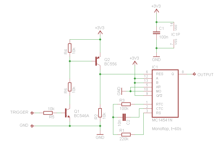

von Falk B. (falk)
Pascal F. schrieb:
> Wie beschalte ich diesen denn?
So wie im Datenblatt ;-)
> Ich habe leider noch nicht das technische Verständnis. Ich habe mir
> viele Webseiten und Videos dazu angeschaut. Diese sind jedoch auf einem
> Niveau angesetzt, auf dem ich dies nicht auf mein eigenes Projekt
> umsetzen kann.

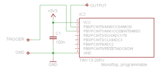

Hmmm. Siehe Anhang. Eimal mit Transistoren als Pegelwandler +
digitalem Monoflop. Und einmal als moderne Variante mit 8pol.
Mikrocontroller. Wenn du willst, kann ich dir so ein Ding programmieren
und schicken, musst du dann nur noch anschließen.
> Mikrocontroller.
Hier wäre so ein Beispiel mit ATtiny 13 und Assemblerprogramm:
https://www.elektronik-labor.de/Elo/Monoflop.html

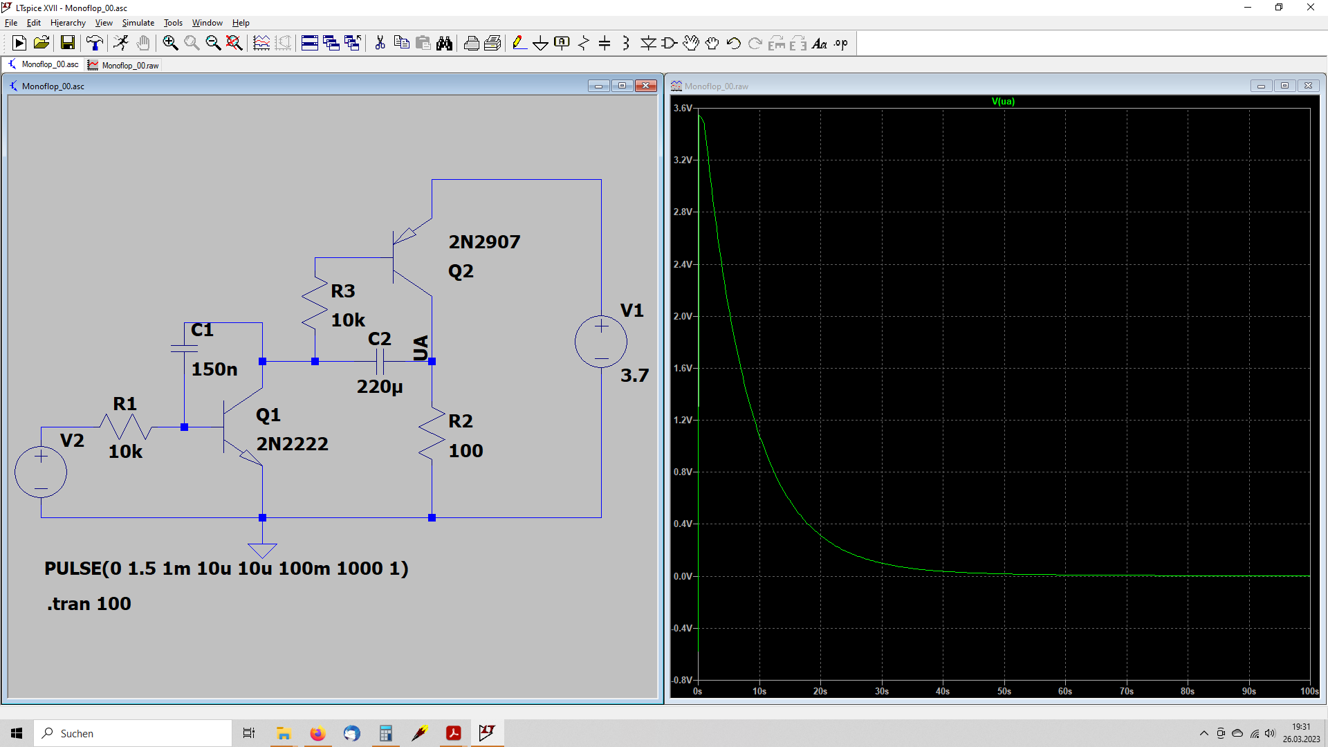

von Falk B. (falk)
LTspice meint, die Schaltung ist nicht gut. Ich stimme dem zu.
Dieter D. schrieb:
> Für CMOS-Chips wäre noch der CD 4060 eine Option um längere Zeiten zu
> realisieren:
> 14-stage binary ripple counter, external RC or crystal oscillator
> (32.768 kHz compatible), schmitt trigger inputs.
Mit einem 32,768 kHz Quarz kommt man beim CD4060 auf eine
Zeitverzögerung von maximal eine halbe Sekunde.
Da deswegen sowieso ein niederfrequenteres RC Glied für den Oszillator
eingesetzt werden muss, kann man auch gleich den CD4541 einsetzen. Der
kann sich durch die Konfiguration von den Anschlüssen A und B nach
Ablauf der 60 Sekunden selbst abschalten.
Einen geringen Stromverbrauch hat der CD4541 in diesem Zustand aber
trotzdem, damit man ihn auch jederzeit durch einen kurzen Impuls für
einen neuen Zeitablauf wieder wecken kann.
Jörg R. schrieb:
> Axel S. schrieb:
> ich komme auf Werte um 220uF und 270K. 220uF für einen Kondensator ist
> noch nicht so unhandlich.
Im Vergleich zu z.B. 2.2nF und 9.1kΩ bei einem Teilerfaktor von 2^20 für
~1min (das läßt immer noch Raum bis 2^24 = 16min) mit dem CD4536 finde
ich 220µF recht groß. Zumal man Elkos nur mit großen Toleranzen bekommt,
ganz im Gegenteil zu kleinen Folienkondensatoren. Und dann hat so ein
Elko ja auch Leckstrom. Temperatur- und alterungsabhängig.
Nein. Wenn es über ein paar Sekunden hinaus geht, dann will man kein
einfaches Monoflop mehr. Dann löst man das digital.
> trotzdem
Durch den Einsatz von zwei weiteren Transistoren in Selbsthaltung, wird
der Stromverbrauch nach 60 Sekunden komplett abgeschaltet. Der GND
Anschluss des CD4541 wird auch über die beiden Transistoren geleitet.
Gestartet wird mit einem 1,5V Impuls.
von Peter D. (peda)
Pascal F. schrieb:
> Bisher habe ich probiert das ganze per
> Arduino zu lösen, was auch klappt, allerdings viel zu viel Strom frisst.
Weil da noch haufenweise Zeugs neben dem MC drauf ist.
Nimm z.B. einen bloßen ATtiny25 und Du kommst auf <1µA beim Warten auf
den Impuls.
Für die 1,5V brauchst Du allerdings noch einen Transistor als
Pegelwandler bei 3,7V. Der interne analoge Komparator ginge auch,
verbraucht allerdings 35µA.
von Monk (Gast)
Stefan F. schrieb:
> Du könntest das ganze mit einem "nackten" Mikrocontroller aufbauen
Dafür gibt es reichlich viele Tutorials, z.B. das erste das Goolge bei
mir ausgibt:
https://wolles-elektronikkiste.de/attiny85-84-45-44-25-24-programmieren
Oder das zweite:
http://www.sachsendreier.com/asw/projekteundexperimente/arduinoasisp/arduinoasisp.php
Ich würde allerdings einen 100nF Kondensator direkt an die VCC/GND Pins
des Mikrocontrollers stecken oder löten.
