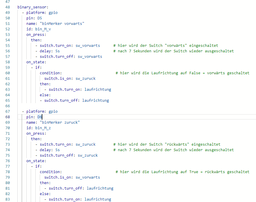

Ich habe 2 Pulse Sensoren, die ich mit ESP8266 oder ESP32 auswerten
kann.
Die zwei Sensoren schalten zeitverzögert, aber fast direkt
hintereinander oder sogar überlagert.
Ich brauche eine Erkennung, welcher Sensor zuerst geschaltet hat.
Mit den ESP Mikrocontrollern habe ich erst seit kurzem zu tun. Nutze das
mit Home Assistant und ESP Home.
Früher habe ich beruflich sehr viel SPS-Steuerungen programmiert, kenne
mich in visual Basic auch etwas aus.
Das hier ist neu und deshalb frage ich nach, ob das überhaupt zu
realisieren ist. Gibt das die Microcontrollerprogrammierung her ?
Ich kann mich da rein fuchsen, will aber wissen, ob das überhaupt
machbar ist.

das sollte man in diesem Fall besser über flankengesteuerte Interrupts
machen und nicht über polling

Wie kritisch ist die Auflösung? Wenn der eine Sensor 1us vor dem anderen
schaltet, muss das korrekt erkannt werden oder reicht es dann auch das
als "gleichzeitig" zu erkennen?
Ron-Hardy G. schrieb:
> flankengesteuerte Interrupts machen und nicht über polling
Interrupts haben eine gewisse Latenz und werden u.U. nicht in der
richtigen Reihenfolge abgearbeitet. Wenn die Signale also sehr schnell
aufeinander folgen kann man das so nicht auflösen.
Wenn es also sehr genau sein muss könnte es sein dass das mit den ESP
nicht geht. Da bräuchte es einen Mikrocontroller mit besserer
Timer-Peripherie, z.B. STM32, oder etwas externe digitale Logik.

von Jochen B. (kleiner_schelm)
vielen Dank für Eure Unterstützung.
Die zwei Sensoren sind an einem ESP8266. Auf D5 und D6 zum Beispiel.
Die Signale kommen verzögert mindestens 500 ms versetzt.
Überlagert bedeutet, dass Signal 2 auf high geht, während Signal 1 noch
high ist.
Das ganze muss auf dem ESP8266 programmiert werden.
Ich habe da ins blaue den vba Code gemacht, damit ihr ne Vorstellung
bekommt, was das werden soll.
Der Einwand, dass Reset immer Null ist, ist korrekt. Denn ich habe im
Code die Zeile : Reset = Reset + x  vergessen.
Die zwei Sensoren schalten intervallmäßig, die Merker müssen nach Zeit x
resetet werden. Nur so ist eine Änderung der Richtung erkennbar. gibt 2
Möglichkeiten: S2 folgt auf S1 und S1 folgt auf S2. je nachdem welcher
Sensor zuerst schaltet. Das kann sich ändern.
von Udo S. (urschmitt)
Jochen B. schrieb:
> mindestens 500 ms
Also ewig und 3 Tage für einen Mikrocontroller.
Dann polle mit 100ms beide Eingänge. Dazwischen kann der µC stromsparend
schlafen.
von Rainer W. (rawi)
Lese beide Sensoren gemeinsam (über einen Bytezugriff) ein und nicht
"Sensor1 hier und Sensor2 dort". Danach wertest du in aller Ruhe durch
Vergleich mit dem Zustand beim vorherigen Auslesen aus.
so, es ist fertig. ich habe switch statt globals genommen. War einfach,
das in Home Assistant zu kontrollieren, ob der Code geht.
Lothar M. schrieb:
> Dir ist aber grundsaätzlich schon klar, dass ein normales Textfile oder
> ein Codeschnipsel zwischen Tags viel leichter bearbeitbar wäre?
hatte das vorher probiert, aber das "/" am ende Code vergessen. so wurde
die Formatierung zerlegt. Deshalb habe ich ein Bild gepostet. Ich hab
früher viel in Access Foren geschrieben, da auch immer als Code
gepostet.
Der Zweck heiligt die Mittel. Wenn der Code geht ist gut. Ich hab bisher
nix mit esp Programmierung und auch ESP Home zu tun gehabt. Und auch nix
im internet gefunden, das problem hatte bis jetzt wohl niemand. Wenn
sich jemand hier her verirrt, hier der Code zum kopieren. Ihr braucht
das aber sicher nicht, das ist ja was Home Assistant spezielles. D8 ist
nicht belegt, wird als dummy benutzt.
Code geändert, die Timer sind raus. wird jetzt nur durch die Flanken
getriggert. Das mit den Timern ist nicht ganz sauber.

31
    on_press:
32
     - if:
33
          condition:                         # nur wenn vorher kein anderer Merker gesetzt wurde, den Merker setzen
34
            switch.is_on: sw_vorwarts
35
          then:
36
            - switch.turn_off: laufrichtung  # laufrichtung vorwärts aktivieren
37
          else:
38
          - switch.turn_on: laufrichtung     # laufrichtung rückwärts aktivieren +
39
          - switch.turn_on: sw_zuruck        # Merker rückwärts setzen
40
41
    on_release:
42
      - if:
43
          condition:                         # bei fallender Flanke Merker zurück setzen
44
45
          then:
46
            - switch.turn_off: sw_vorwarts   # wenn der Merker vorwärts als erstes gesetzt war, beide Merker zurück setzen
47
            - switch.turn_off: sw_zuruck
48
            - switch.turn_off: laufrichtung  # laufrichtung setzen = False = vorwärts
49
          else:
50
            - switch.turn_on: laufrichtung   # laufrichtung setzen = True = rückwärts
