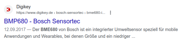

von Keks F. (keksliebhaber)
Joa, die Vorlaufzeit habe ich ganz vergessen. Damit erledigt sich für
mich schon sofort die Idee, den über Batterien zu betreiben. Akkus +
Solar ist mir zu aufwändig. Ich denke, wenn ich das benutzen will, werde
ich das dann per Netzteil betreiben.
Die Bosch Sensortec Produkte kenne ich, ich glaube aber bei deiner
Angabe ist ein Buchstaben- oder Zahlendreher drin.
Digikey ist da auch komisch, sehe Screenshot.
Die sind extremst gut und stromsparend, aber geldbeutelhungrig. :)

von Jan F. (fenki)
Sorry, das war wohl schon etwas spät:
Ich habe den BME280 drin (Temperatur, Feuchte, Druck)
Der BME680 macht zusätzlich Gase (VOC), hat aber auch eine Vorlaufzeit
dafür.
Druck brauchst Du eigentlich nur einmal - da hast Du einen Unterschied
wegen der Montage-Höhe des Sensors (0.xmbar), ansonsten laufen die
parallel.
Dafür habe ich HDC1080 im Einsatz -ausreichend genau für den
Innenbereich.
