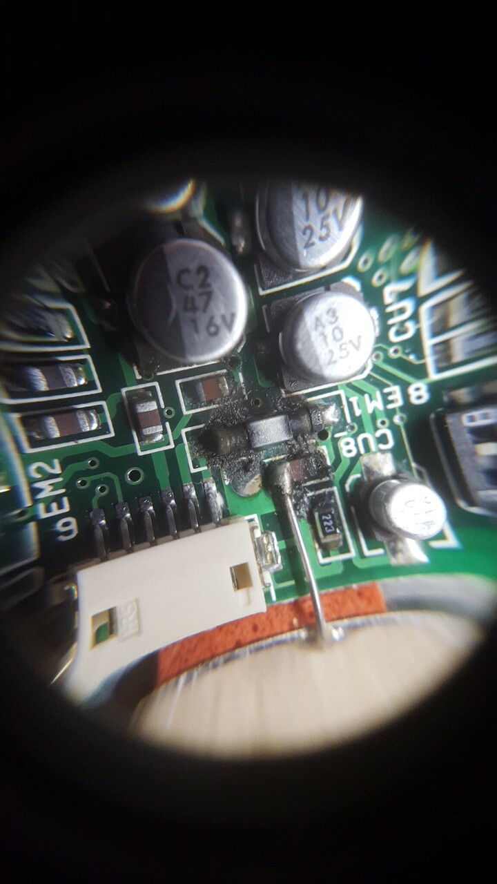

Habe hier ein Notebook von Toshiba Baujahr 1993. Dort fällt das Display
nach wenigen Minuten Betrieb immer aus. Erst nach einiger Zeit Abkühlen
funktioniert es dann wieder ohne Probleme. Die Ursache habe ich bereits

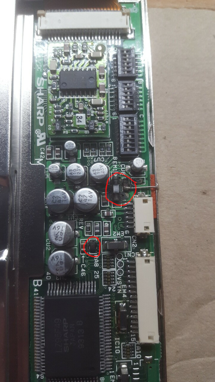

soweit eingegrenzt, denke ich, siehe Fotos im Anhang. Es sind drei
Bauteile auf der Platine des Displays, mit denen wohl ganz
offensichtlich etwas nicht stimmt.
Da das Display in kaltem Zustand funktioniert, denke ich, dass man die
Bauteile schon noch irgendwie diagnostizieren könnte um sie zu tauschen.
Das Display ist ein Sharp LQ9D013G. Die beiden Kondensatoren sind nun
weniger das Problem, vielmehr das dritte Bauteil. Ich habe noch nie
sowas gesehen. Was könnte das sein? Wie gehe ich hier am besten vor? Ich
habe Angst, dass mir das Bauteil beim Ablöten möglicherweise kaputt geht
und ich dann nicht mehr sagen kann, was es war. Kann ich es vorab
vielleicht zumindest grob irgendwie testen?
Das Bauteil ist auf der Platine beschriftet mit EM1, hat aber selbst
keine Bezeichnung. Nebendran sind weitere dreipolige Bauteile, die die
Bezeichnung EM tragen. Auf diesen ist die Zahl 470 aufgedruckt, falls
das hilft.

Das ist ein Entstörfilter, wohl von Murata.

von Dieter W. (dds5)
Das sind 2 in Reihe liegende Ferritperlen und dazwischen ein Kondensator
zu dem mittleren Anschluss.
Die gehen eigentlich sehr selten mal kaputt da sich im Inneren nur ein
Kupferdraht zwischen den Endkappen befindet.
von Thorsten S. (thosch)
Ich würde erstmal schauen, ob sich nicht ein Kurzschluß hinter dem EM1
befindet! Wie Dieter schon erwähnte, gehen die kaum kaputt, da muß ein
massiver Überstrom geflossen sein, damit so'n Dingens sich derart
zerlegt.

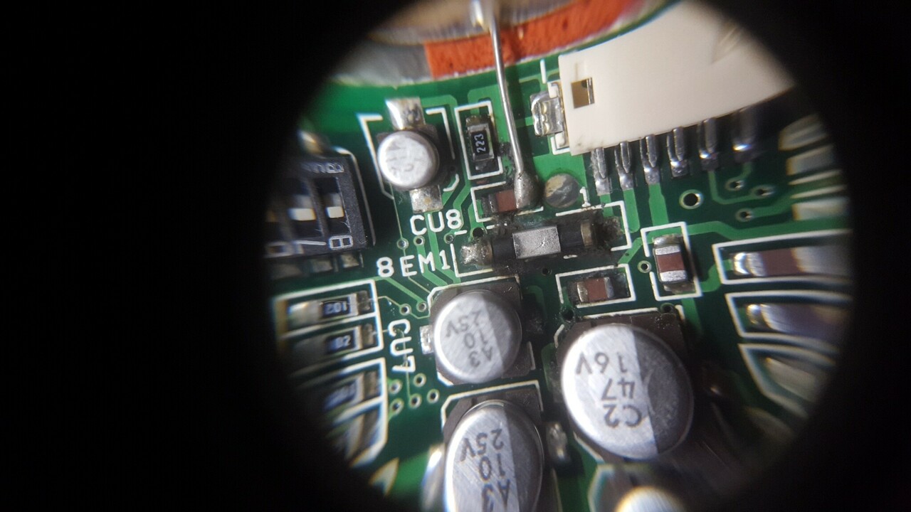

von Thomas H. (thom53281)
Ich denke, ich bin mittlerweile etwas schlauer geworden. Oder auch
nicht, das weiß ich gerade nicht so wirklich zu deuten.
Nach eurem Hinweis, dass das Bauteil eigentlich nur bei einem
Kurzschluss wirklich abbrennen würde, habe ich mein Testofon zur Hand
genommen und wollte damit mal so grob schätzen, ob tatsächlich ein
Kurzschluss vorhanden sein könnte. Das trifft sehr wahscheinlich nicht
zu.
Allerdings ist mir dabei aufgefallen, dass der "Abbrand" auf den
Bauteilen leitfähig ist. Meine These dazu: Es ist kein Abbrand, sondern
Elektrolyt von den Elkos nebendran. Von denen ist ja eine ganze Menge
vorhanden. Ich konnte nämlich eben jene Leitfähigkeit bis auf die obere
Pinreihe von dem LZ95F49 feststellen. Vermutlich ist auf den drei
Bauteilen mehr Elektrolyt gelandet weil sie evtl. wärmer werden oder
wegen irgendwelchen galvanischen Prozessen die das Zeug in Stromrichtung
zerren oder so.
Ich habe nun die Platine penibelst sauber gemacht und das Display wieder
in mein Notebook gesetzt. Bisher hatte das Display schon immer, seit ich
es habe, von links her einen leichten Türkisschleier, ca. 0,5cm breit.
Dieser ist jetzt komplett verschwunden.
Das eigentliche Problem bleibt aber. Wieder ist das Display nach
ungefähr zehn Minuten Betrieb ausgefallen. Früher konnte ich bei den
Ausfällen auch ein leichtes Fiepen aus Richtung des Murata
Entstörfilters feststellen. Das blieb nun aus. Also irgendwas habe ich
geändert.
Kann das jetzt an den Elkos liegen? Diese habe ich noch nicht getauscht,
da das Display verklebt ist - man also ziemlich schlecht an die andere
Seite kommt und ich außerdem erst passende Exemplare besorgen muss.
von Michael B. (laberkopp)
Ja.
Der Filter und Widerstand überhitzt, weil etwas auf der von ihnen
abgeblockten Stromversorgungsschiene  zu viel Strom braucht.
Das kann durchaus an einem schlechten Elko liegen.
Guck halt mal, welcher Elko warm wird.

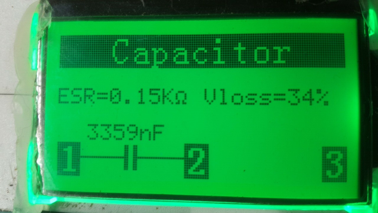

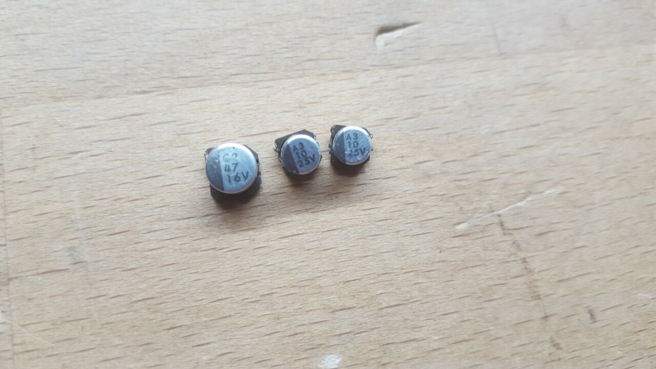

Also, bin mittlerweile schlauer geworden. Ich habe die ganzen größeren
Elkos abgelötet und geprüft. Dabei sind mir drei Stück aufgefallen, die
eher in die Kategorie "problematisch" fallen.
Diese habe ich nun getausch. Der Türkisstich vom Panel ist leider
geblieben, aber der war eigentlich schon immer da seit ich das Notebook
habe. Aber mittlerweile habe ich das Display mit Sicherheit schon drei
Stunden benutzt und hatte keinen Ausfall. Vorher lief es keine zehn
Minuten.
Ich bin daher ziemlich zuversichtlich, dass sich das Problem damit
erledigt hat. :-)
