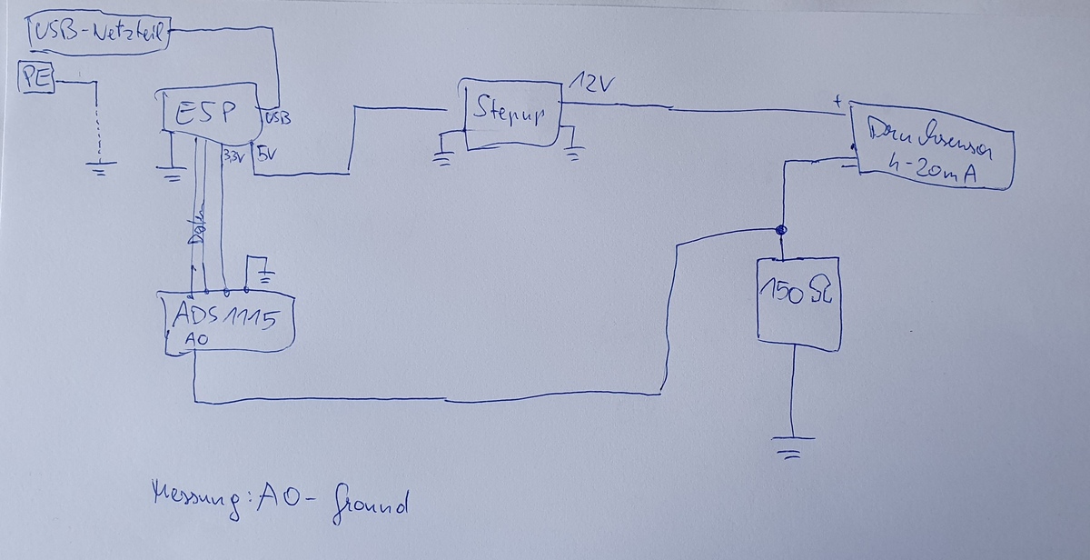

ich bin ganz neu in der µController-Welt und versuche mich gerade an ein
paar einfachen Nachbauprojekten und etwas mehr Einblick in das Thema zu
bekommen.
Mein Aufbau lautet wie folgt:
ESP8266 (Wemos D1 mini), daran ein ADS1115 (3,3V VCC)
Stepup Converter an 5V
daran hängt ein 4-20mA Drucksensor
zwischen Drucksensor schwarz und ground hängt ein 150Ohm Messwiderstand,
dessen Spannungsabfall zwischen gemeinsamem ground und dem anderen Ende
des Widerstands lese ich mit dem ADS aus.

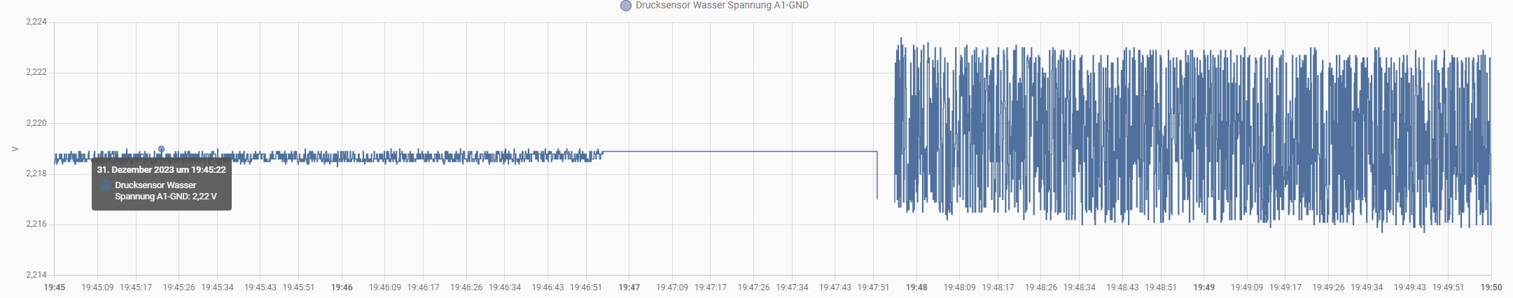

Nach weiterem herumprobieren habe ich dann versucht, ground auf PE zu
legen, was dann eine eindeutige und dauerhafte Besserung ergeben hat.
Vorher waren die Schwankungen deutlich im 10mV Bereich, danach nur mehr
im 1mV Bereich.

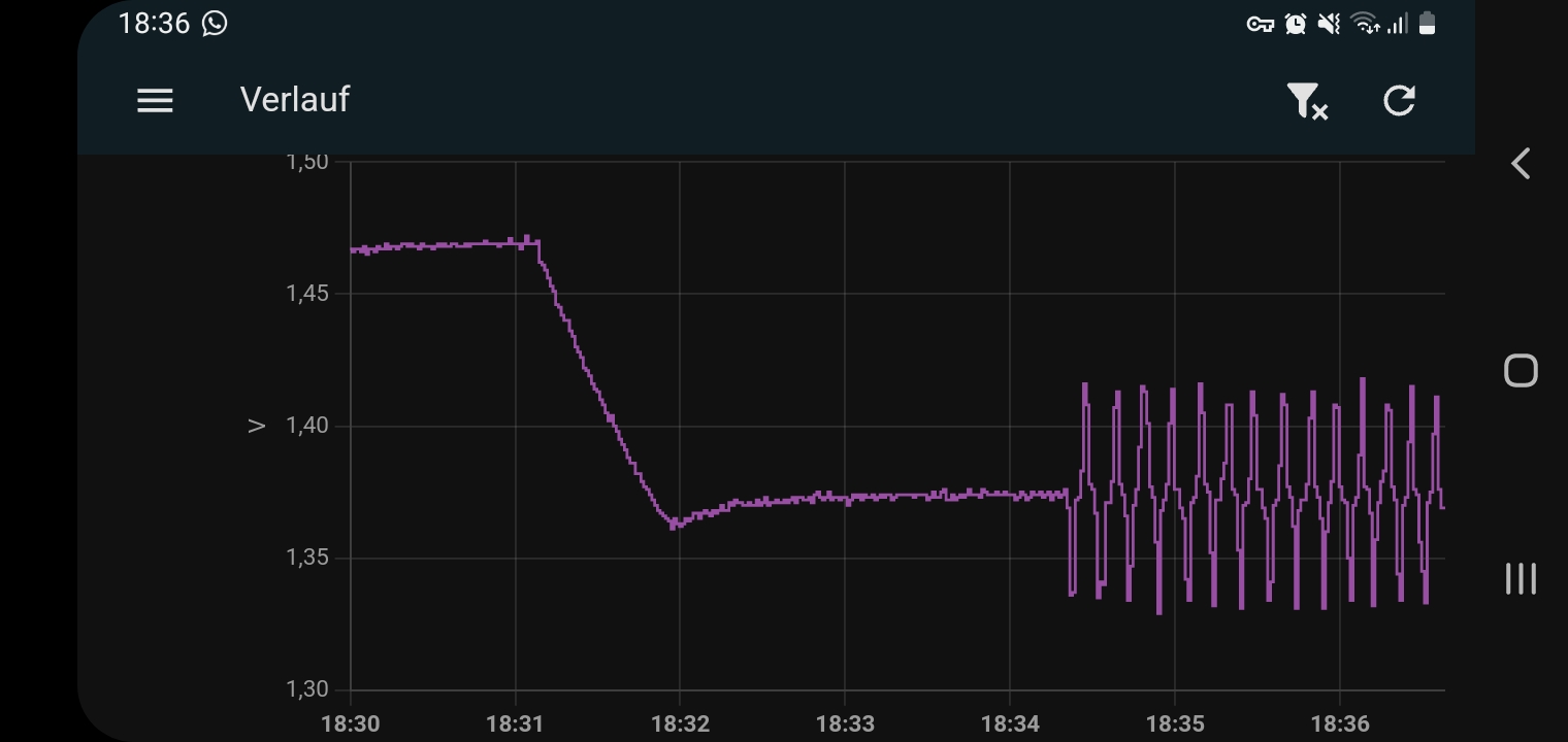

Ich hänge hier ein Bild zur Verdeutlichung an. Um ca. 18:34:20 in der
Grafik habe ich die ground-PE Verbindung getrennt und schlagartig treten
wieder Störungen auf. Ich habe es mit verschiedenen USB-Netzteilen

von Christian (christian88)
Sorry, hier ein skizzierter Schaltplan.

von Peter D. (peda)
USB-Netzteile sind ja Schaltnetzteile und die haben typisch 1nF
(Rx[50Hz] = 3MΩ) von einer Phase zu -5V. Je nach Steckrichtung liegen
die -5V daher hochohmig an N (0V) oder L (230V).
Eine Verbindung -5V nach PE sorgt für definierte Pegel.
Hallo Sebastian,
ja das kommt ungefähr hin - im Eingangspost ist ein Diagramm angehängt,
da siehst du es. Die Kurve ist etwas abgehackt, da ich den Sensor "nur"
jede Sekunde abfrage. Ab ca. 18:34:20 Uhr (siehe x-Achse) habe ich die
Verbindung zu PE gelöst.

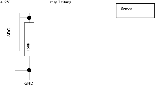

von Falk B. (falk)
Christian schrieb:
> momentan noch provisorisch ;-)
> den Messwiderstand habe ich direkt am Ende des Kabels vom Sensor
> untergebracht und mit Schrumpfschlauch ummantelt, das gelbe Kabel ist
> davor abgegriffen.
Naja. Was mich auf deiner Schaltplanskizze irritiert, sind die Massen.
Speziell die Masse zum 150 Ohm Shunt. Wo befindet sich der Shunt
physisch? Auf deinem Steckbrett? Dann wäre das OK. Weit weg? Dann muss
zumindest die Masseleitung nah, noch besser verdrillt mit dem Signal
geführt werden. Ein RC-Filter DIREKT am ADC-Eingang mit vielleicht
10k+100nF kann hier nicht schaden. Wenn dein Steckernetzteil keinen PE
hat, ist sehr zu empfehlen, die Masse am Netzteil mit PE zu verbinden,
um die HF-Ströme möglichst kurzzuschließen.

Falk B. schrieb:
> Wo befindet sich der Shunt physisch?
Den Shunt habe ich direkt ans Ende des Kabels gelötet. An das eine Ende
des Widerstands (Richtung Sensor) habe ich das gelbe Kabel (Messleitung)
gelötet, am anderen Ende das schwarze (Ground). Bild (leider schon mit
Schrumpfschlauch) im Anhang.

Christian schrieb:
Welche Zeitskala besitzt dieses Bild (hh:mm, mm:ss oder was sonst)?
Sind die rechts sichtbaren Störungen die echten Signale oder sind die
Signale durch Aliasing transformiert? Welche Frequenz haben die
Störungen?
von Ralf D. (doeblitz)
Christian schrieb:
> ich habe den Sensor mal direkt mit den Krokoklemmen angeschlossen,
> jedoch über den Shunt, den ich im Kabel eingebaut habe.
Hüstel. Man nimmt Sensoren mit 4..20mA-Schnittstelle eigentlich, damit
man störungsarm den Strom über lange Strecken übertragen kann. Und in
der Auswertelektronik bringt man dann den Messwiderstand an, nicht im
Kabel und schon gar nicht am Sensor.
> Störungen?
das Bild ist mit der Zeitskala hh:mm
ich habe hier noch eine Aufzeichnung mit (links) und ohne Filter
(rechts)
Die deutliche Besserung ist wohl ganz klar zu erkennen..

von Rainer W. (rawi)
Damit ist immer noch unklar, welche Frequenz dein Störsignal besitzt und
ob die im ersten Bild sichtbaren Signale ein Aliasing Artefakt sind.
