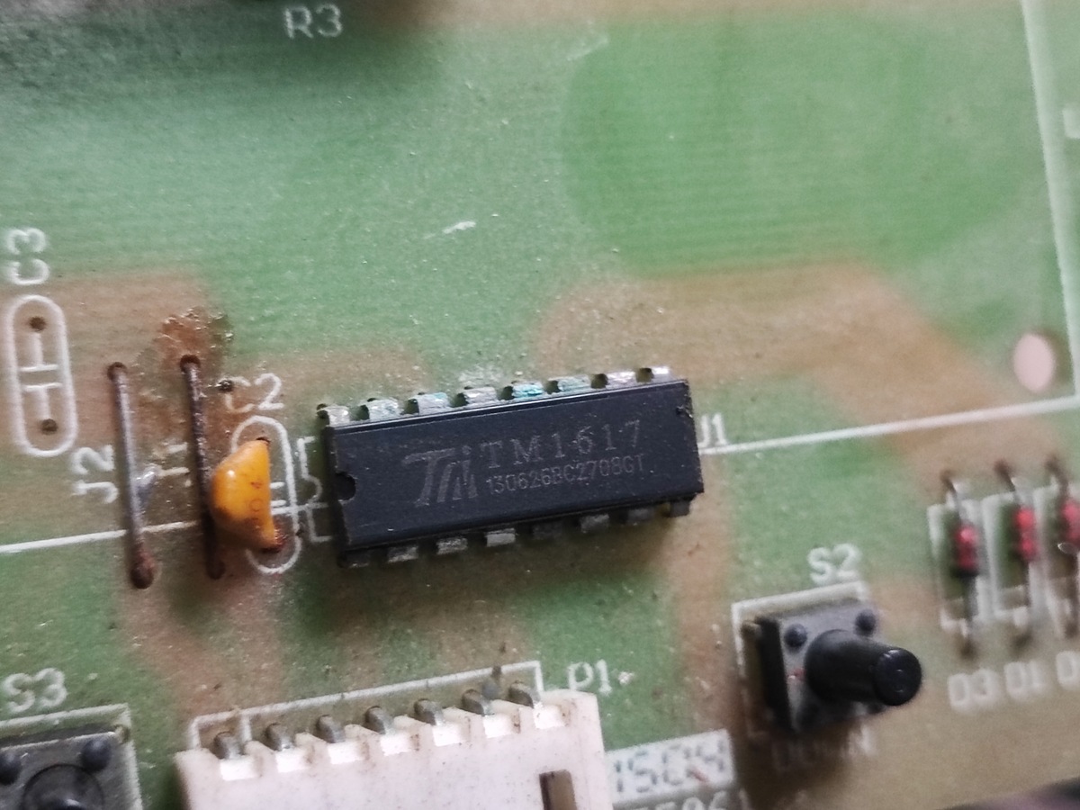

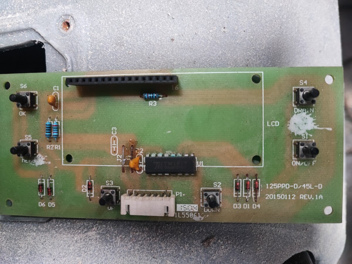

Es geht darum, dass die Steuereinheit offensichtlich nicht mehr komplett
ist - hier schein eine Anzeige / Display mit Controller zu fehlen.
Kann jemand evtl. anhand der Foto herleiten, wie ich an Infos zu einem
passenden LCD komme? Platinenfotos anbei. Es geht um die 16 polige
Anschlussleiste.

Auf Grund des TM1617 ICs wohl eher was mit LEDs.

Auch, aber am 18-poligen wohl doch LCD, so wie es auf der Platine steht.
von Old (Gast)
Ich kann nur 16 Pins auf dem Foto des TM1617 zählen.

Ich meinte die Buchse am oberen Rand, und ja, die ist 16-polig, nicht
18.

von Manfred P. (pruckelfred)
> 18.
Die weit verbreiteten Chinesen 1602 oder 2004 haben oben links 16 Pins.
Wenn zufällig noch die Befestigungslöcher passen, ergibt das eine hohe
Trefferwahrscheinlichkeit.
Deshalb steht auch dick und fett "LCD" daneben.
Der TM1617 wird wohl nur die Taster scannen.

Könnte auch sein, dass der TM1617 ein spezielles 3-stelliges 7-Segment
LCD ansteuert. Auf dem letzten Foto scheint ja mit drei Rechtecken eine
derartige Anzeige angedeutet zu sein.
Jobst M. schrieb:
> Denke auch, dass es etwas mit HD44780 oder kompatiblen Controller ist.
C1 für die Spannungsversorgung, R1 und R2 machen die Kontrastspannung,
R3 ist der Vorwiderstand für die Hintergrundbeleuchtung - Wäre so meine
Vermutung.

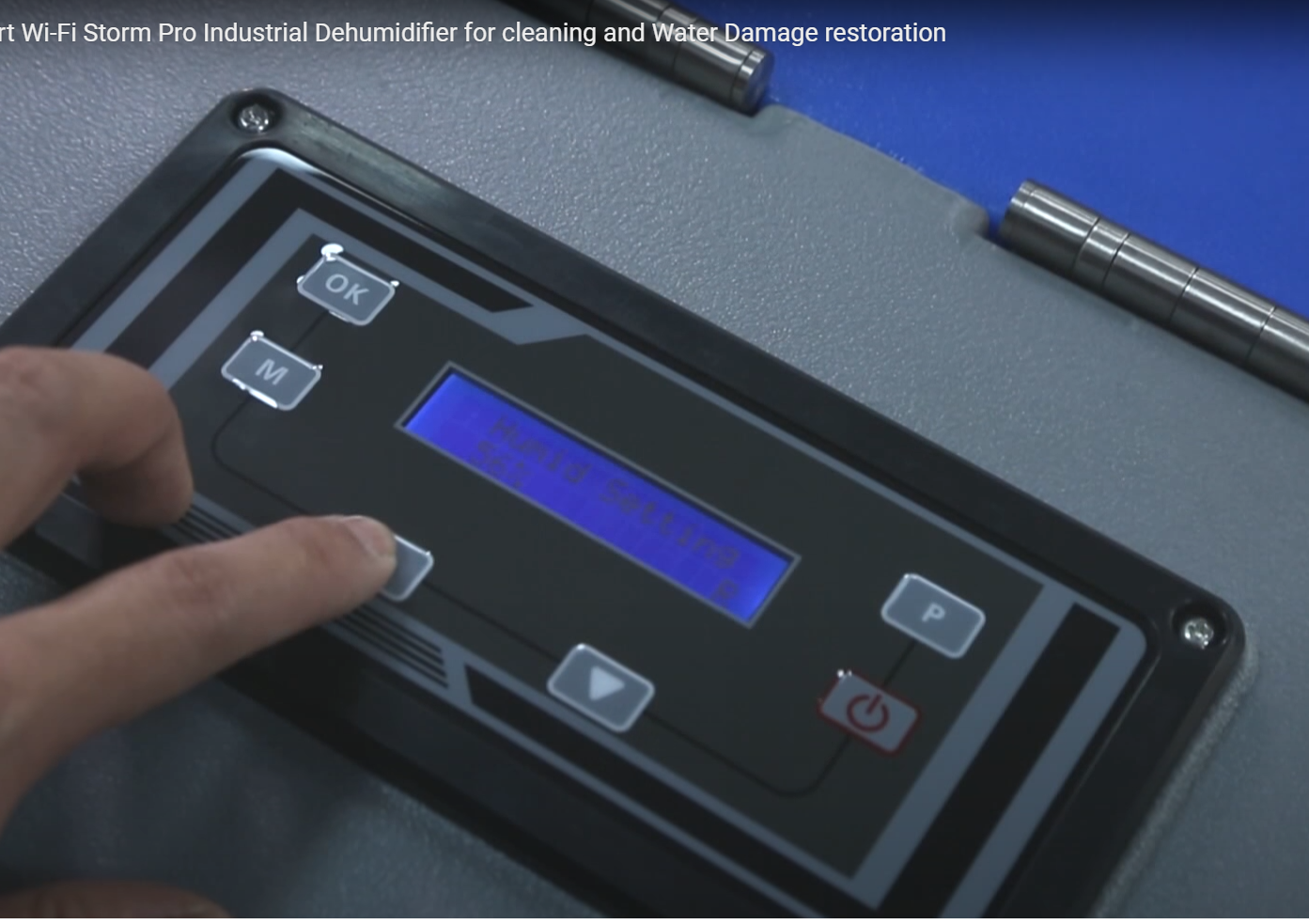

von Frank F. (frank_f803)
Vielen Dank für eure zahlreichen Antworten und Hilfestellungen.
Das Gerät ist ein AlorAir Storm Pro 70L, seitens des Vertreibers gibt es
leider keine technische Hilfe.
Ein zweizeiliges Display mit blauer Hintergrundbeleuchtung sollte
montiert gewesen sein. Kann man dort etwas universelles einbauen?

Das hier müsste passen (wenn auch grün und nicht blau):
https://www.amazon.de/AZDelivery-HD44780-Display-Zeichen-Hintergrund/dp/B079T264ZZ/
Auch im Video sieht es nach 1602 aus

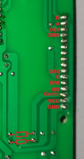

Rückseitige Ansicht der Platine
von H. H. (Gast)
Also kein Standard-LCD.
Nö, das ist was serielles, entweder SPI oder I²C. Hatte mich schon
gewundert, wie man mit den paar Leitungen zum Bedienteil ein 1602
ansteuern will.
Man kann mit ziemlicher Sicherheit behaupten, das die Daten an Pin 4 der
Anschlussleiste liegen. Aber den Rest nur mit dem Logikanalyzer oder
Oszi.
Auf Pin 6 liegt VDD und auf Pin 7 GND. Der Rest sind Steuersignale zum
TM1617 und zum LCD. Gezählt von der Beschriftung 'P1', die ich mal als
Pin 1 angenommen habe.

Ich hatte mal aus Spaß die HD44780-Belegung eingezeichnet, bin mir damit
aber auch gar nicht mehr so sicher, was es nun am Ende ist.
Oder reichen zwei Datenleitungen aus, wenn man mit einem eingeschränkten
Zeichensatz arbeiten will?
Nein, man braucht 4 oder 8. Und E darf auch nicht fest mit der
Stromversorgung verbunden sein.
Sebastian R. schrieb:
> Gut, vielleicht war ich mit meiner HD44780 Vermutung doch etwas
> voreilig.
Sicher ist es kein 44780, aber gesehen habe ich solche Displays auch
schon. Du besetzt ein paar R/S, E oder R/W Anschlüsse mit bestimmten
Pegeln vor und zack - spricht das Display SPI oder I²C.

von Jobst M. (jobstens-de)
D7 ist die Datenleitung, D6 ist die Clockleitung - sowohl bei SPI, als
auch bei I²C.
Da weder D5, noch RS als CS angeschlossen ist, gehe ich von I²C aus.
Sollten Anfragen an Adresse 0111110 vorhanden sein, ist ein ST7032i (das
i ist wichtig!) im Display verbaut.
Diese Displays kann man mit Widerstandsbrücken von I²C zu SPI oder

Ich habe die folgenden Infos zum verbauten Displaytyp bekommen, Bilder
sollen evtl noch folgen.
CM162-4 Display,
Made in Brilliant Crystal
1035
1VSS
2VDD
3VO
4RS
5RW
6E
7DB0
14DB7
15BL1
16BL2
Ich finde damit zwar einige Infos zu einem solchen Display, aber noch
keine konkrete Bezugsquelle. Kann jemand helfen oder gibt es einen
kompatibel Vergleichstypen? Die Belegung scheint ja zu dem
vorgeschlagenen identisch zu sein!?
